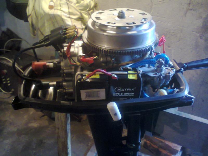

efik53
25.01.2017
2 079
672
73
UA
Виктор Ефимов
Энерджи 350 НДНД
Вот фото мотора

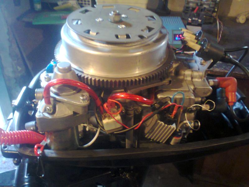

efik53
25.01.2017
2 079
672
73
UA
Виктор Ефимов
Энерджи 350 НДНД
И еще.
