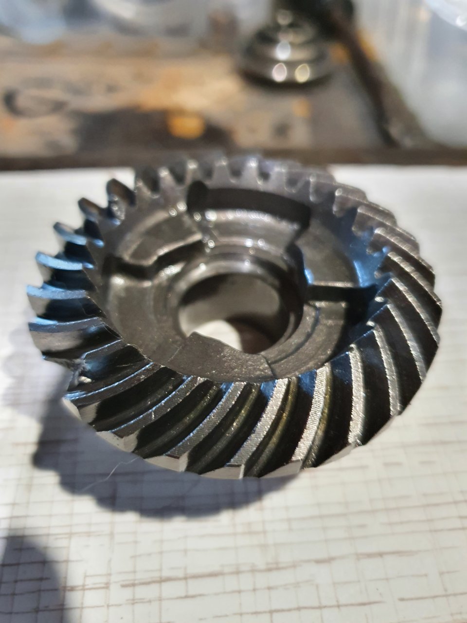

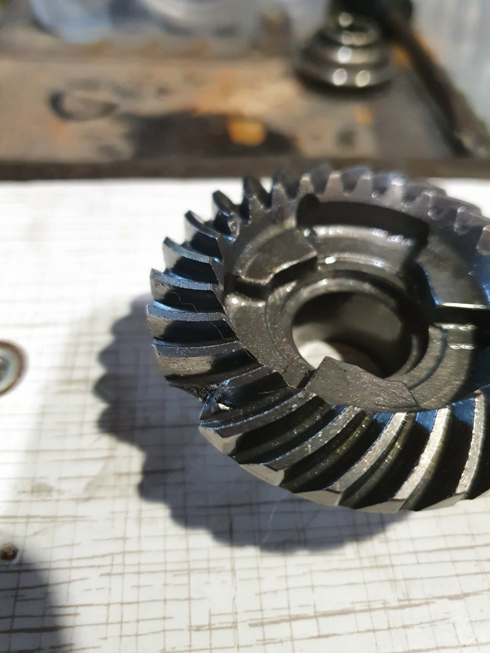

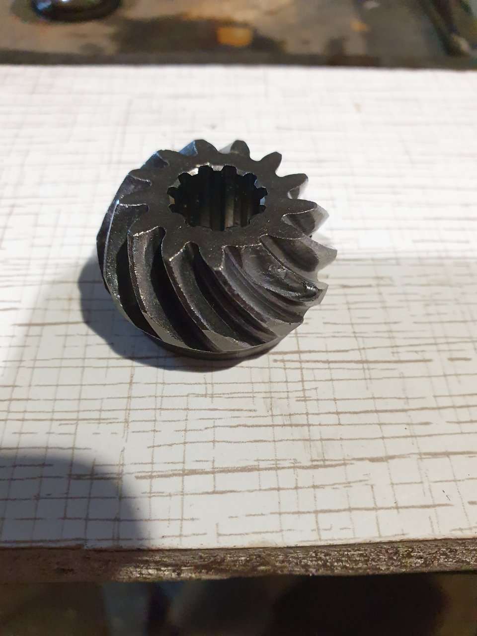

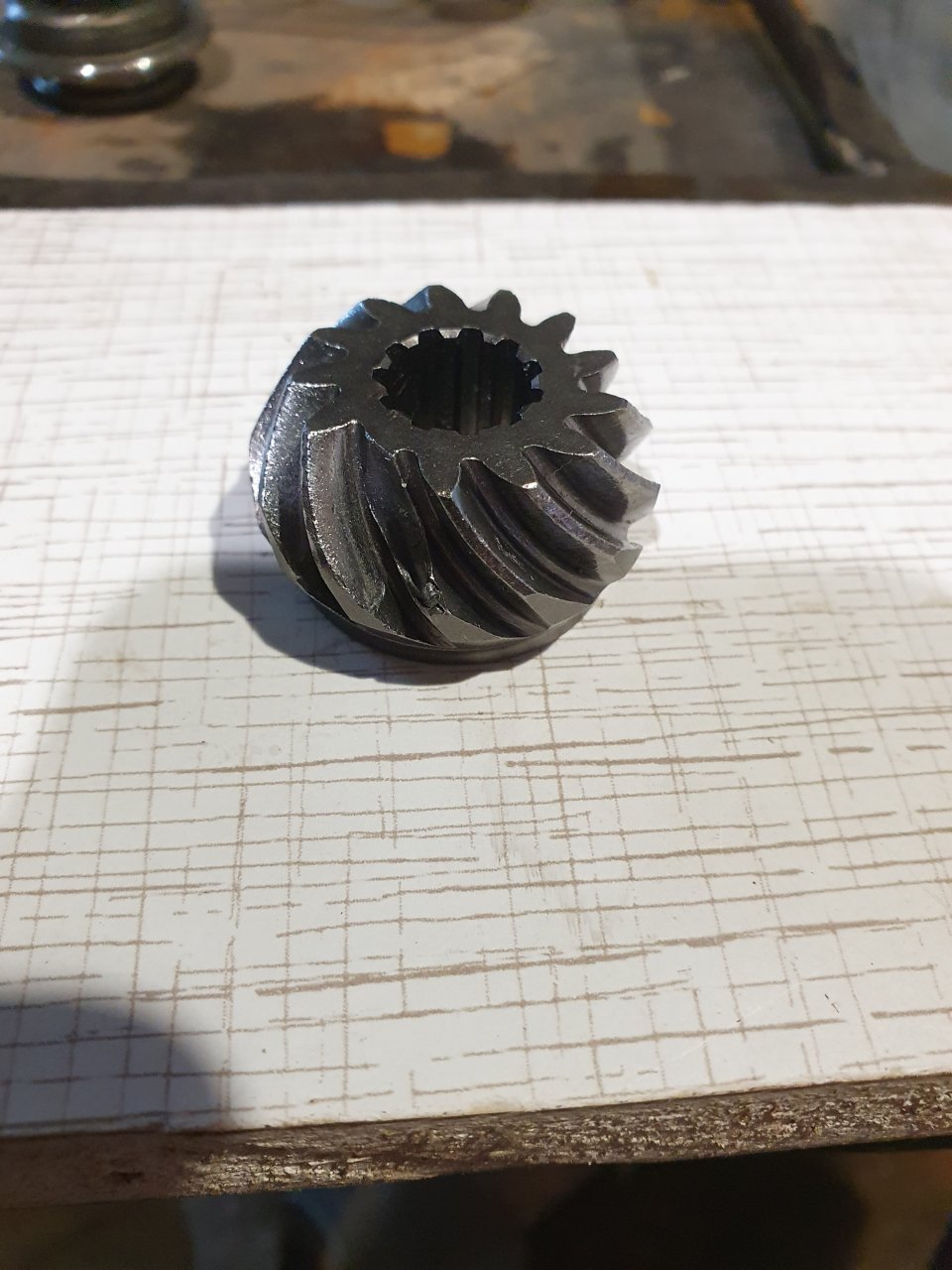

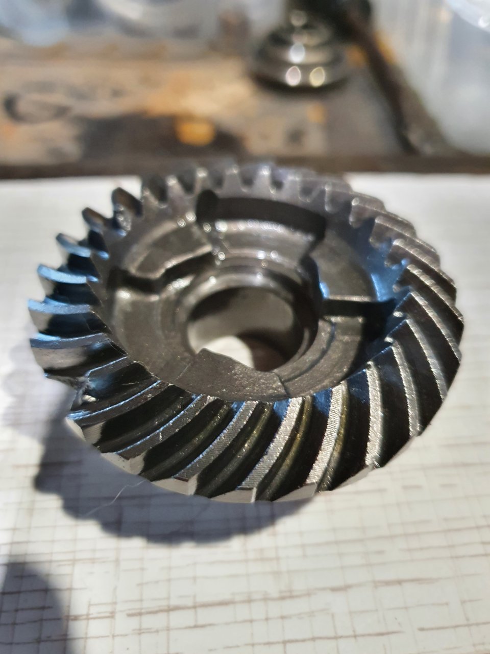

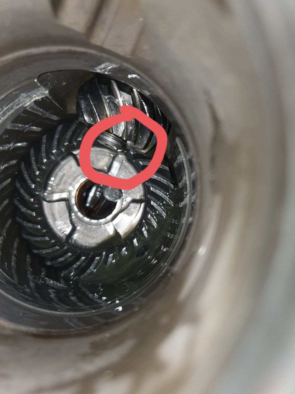

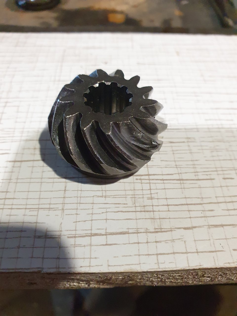

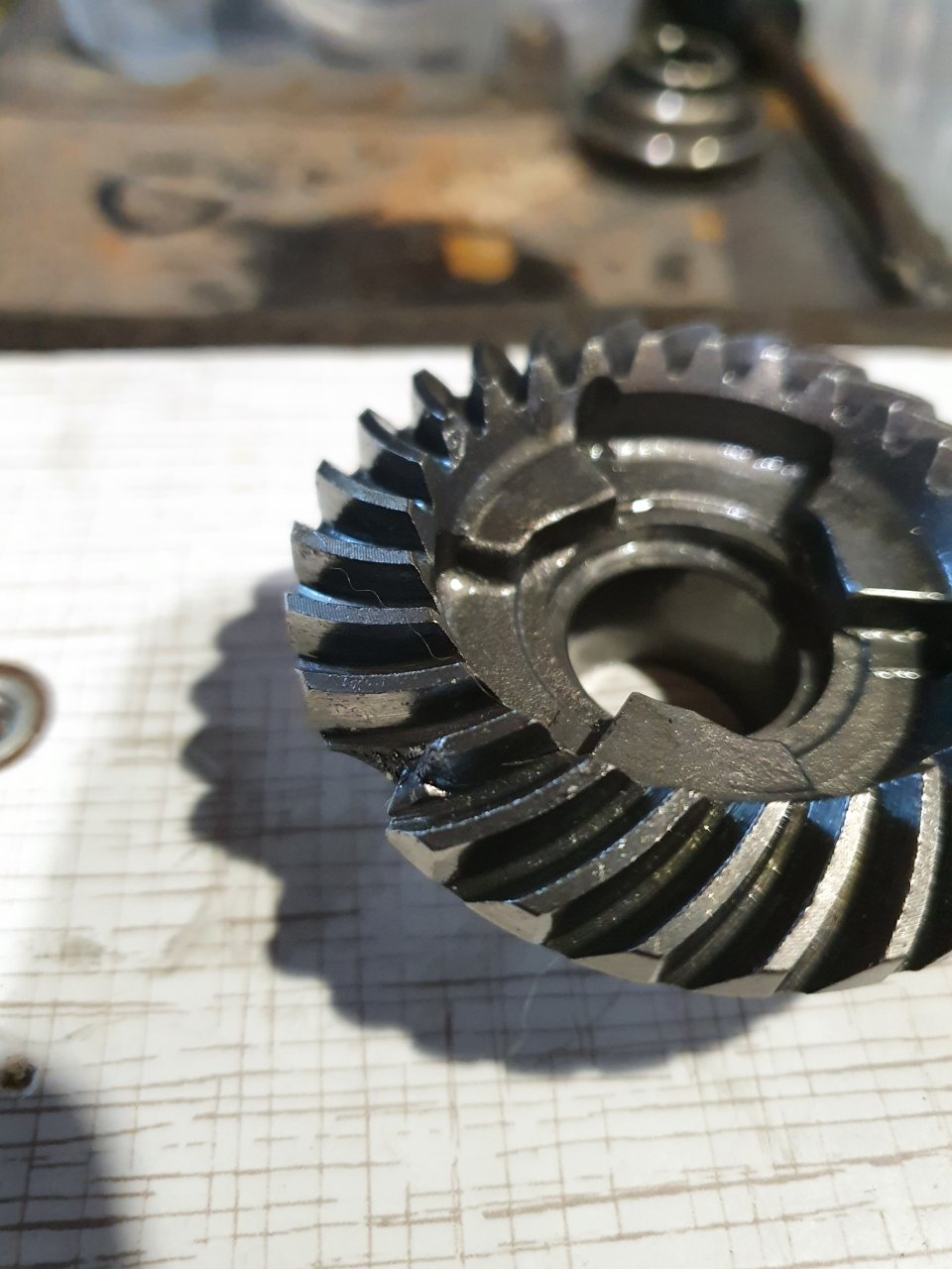

Думается мне, что кусок каленой шестерни извлечён был при предыдущем разборе. Если бы молотило обломок зуба , на шестернях следы были бы. Скол не критичен, сопряжение зубьев идёт по модулю делительной окружности. Я бы ставил и ездил. На счёт утверждений, что отхлебнет редуктор, нужно только новое и т д, хочу спросить: шестерня до поломки была новая? Сломалась? Что мешает новому сломаться? Как по мне, оригинал привезут вряд ли, а контрафакт отхлебнет в любой момент. Ставить и ездить.

Была подобная ситуация в 20 году. При смене масла перед сезоном обнаружилась стружка. Разобрал. Результат на фото. Причина слетел стопор пиньона. По причине отсутствия шестерен в быстрой доставке ( 2 месяца) заменил то что было в домтавке неделю. Пиньон, стопор, подшипник, сальник и регулировочные кольца. Делал на пару месяцев. До сих пор полёт нормальный. Масло чистое.
Как по мне — так неправильная позиция.. это из серии как один мой знакомый снял предохранитель что бы свет красной лампочки давления в глаза ему не светил на 2106... а была то проблема в приводе на маслонасос (жигулевская проблема известная)... стуканул движок в итоге...
все эти сколы на главных парах — сильно дорогая лотерея.. лучше поменять и забыть
Основываюсь на том, что стружка есть, куска зуба нет, а остальные зубья шестерен без нареканий. Если зубья шестерни перемололи в стружку свой же кусок с такой же твердостью, то и на зубьях были бы следы. Либо отколовшийся кусок где-то в редукторе, либо его ещё раньше извлекли. Промыть, посмотреть на наличие недостающего куска, и собирать. При таком незначительном сколе зуба редуктор будет ходить, так мыслю.

Не факт. Да и про гипоидную я не слова не говорил)

Точность - стержень наук. Передача коническая с круговым зубом. В ней одновременно в зацеплении более одного зуба. От совсем гипоидной отличается только отсутствием смещения оси.
Так тут 50 на 50... Кому тех 50 много — заменят деталь.. кому достаточно — будет ездить... Как по мне — надо менять..

Так и по букварю если судить, менять однозначно. Но в жизни то есть Канада, и есть Как надо. Это разные немного вещи.
Тут каждый по себе примеряет... Просто так буквари на ровном месте не пишутся:)...
Тоже верно. Но сезон скоро закроется, за зиму поискать и поменять. А пока поюзать и посмотреть на результат. На Опель фронтера года три в редукторе шестерня со сколом ездила, даже не шумел.
Адепты букваря это как правило,индивиды,имеющие преобладание жировой составляющей в черепной коробке над серым веществом.Адепты букваря как правило,именно из за этих особенностей,предпочитают свято держаться букваря...

Мыслю так: если бы у человека была в наличии или в быстром доступе деталь, он бы на форуме и не спрашивал, взял бы и заменил. Поди, не дурнее всех. Ведь никто не спрашивает, поменять свечу или нет? Спросил мнение, ему высказали. По хорошему заменить. Учитывая реалии жизни и отсутствие запчасти, ставить и ездить, помня о том, что нужно бы заменить. На то и форум, услышать мнение других людей. А выбирает решение каждый сам.

Эта шестерня отличается от заднего хода? А то можно местами поменять.
Кто соблюдает правила — живет дольше... Повторюсь но — не дебилы уставы и буквари писали в свои времена..
Я вот ни разу не помню что бы на авто мосты и коробки собирали с покоцанными деталями..

Во всем нужно оценивать процент риска. В обоих случаях (будет не будет) на что попадает ТС это к-кт шестеренок, подшипников и сальников. Вопрос готов он рискнуть и сэкономить при условии что есле рванет, может нужно будет и корпус поменять, а повезет и вообще копейки не потратит....

Выше я приводил свой пример, я бы поставил и ездил. По мне, ничего критичного нет.
