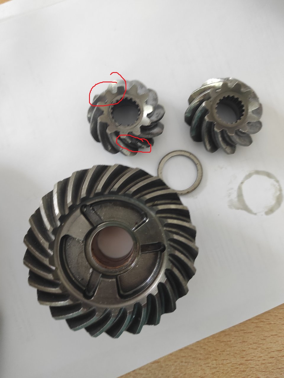

Расскажу свою прошлогоднюю историю:
Застучал мотор на рыбалке.
Предыстория: мотор Сузуки ДФ60, накатал 300мч, 6000км, винтов погнул и оторвал лопастей с десяток, ударов редуктором/винтом 50-100раз. После очередного удара появился стучок, после этого проехал 3-4часа - 70-80км, стук не больше - не меньше, кто не знает как мотор работает, может и не понять, что мотор стучит. Скорости вкл норм, масло в моторе с наработкой 10мч, Лукойл 10-40, в редукторе тоже Лукойл.
По приезду домой, проверил масло в редукторе, а оно блестит, с примесью металла. Разобрал редуктор, на пиньоне выломало пару зубьев напротив друг друга , на фото красным выделил.
Завёл на 5 секунд мотор без редуктора, стука не услышал. Думаю причина в разрушенном редукторе.
Отдельно пиньон не продаётся, только комплектом с шестернями переднего и заднего хода, они у меня в хорошем состоянии.
В итоге поставил БУ пиньон, он тоже с небольшими сколами, поменьше чем у автора поста, но и пиньон сам меньше, шестерни ПХ и ЗХ свои оставил.
Как итог, заменил раз 5-6 масло в редукторе, до минимального значения стружки, закрыл прошлогодний сезон - без проблем, этот сезон отходил без проблем, около 2000км (общий пробег после ремонта 2500км/80-100мч), пару раз прикладывался винтом качественно, 2 месяца назад сезон закрыл до весны.
Думаю, что выну потроха редуктора, посмотрю на износ, поставлю обратно :D.
Мой опыт и описанная история говорит. что не все так, как думают многие, хотя пророчили мне скорейшую кончину редуктора с армагеддоном внутри.
Я бы поставил шестерню и ездил бы дальше, но не все так могут сделать )))))))))))))))))
СТРОГО ИМХО.

Вот с такими сколами на рабочей поверхности по всему зубу как у Александра я-бы шестерню сразу приговорил. У автора темы скол краевой, и если на ведущей шестерне сколов нет, то притупить края , и в путь. Там не было ломающего усилия вдоль всего зуба, а потому и микротрещинам у основания зуба взяться неоткуда. Вот отмыть все тщательно с заменой подшипников стоит. Иначе злая шкварка из дальнего закоулка может и новые шестерни покоцать равно как и старые, потом в процессе работы. Все беды от воды в редукторе. В прошлом году прям эпидемия была. Через одного приносили моторы у которых из редукторов эмульсия цвета поноса сливалась. Только у одного проблема была из-за сальника вертикального вала, но там и помпа умершая уже была. У остальных леска или кусок сети наматывался на гребной вал.

Заклинил редуктор на Suzuki DT30, разобрал для дефектовки, обнаружил скол зуба у шестерни переднего хода (фото сейчас выложу).
Вопрос, насколько такое повреждение критично, менять или оставить?
Это не похоже на свежий скол, скорей всего ты с ним уже немного ходил. И это не похоже на скол он удара, это похоже на скол от попадания чего то. У гипоидных передач сразу в зецеплении пара зубьев, и площадь касания большая, а ни какой то краешек зуба. мне кажется этот скол не как не повлияет на работу. Но заточить кромку нужно.
Тоже самое пытаюсь донести до любителей менять все разом. Скол скорее всего из-за попадания куска отгнившего сепаратора. Просто с новыми запчастями сейчас проблемы: либо впарят китайскую в лучшем случае паль, либо ждать пару месяцев через Казахстан, и переплатить втридорога.
