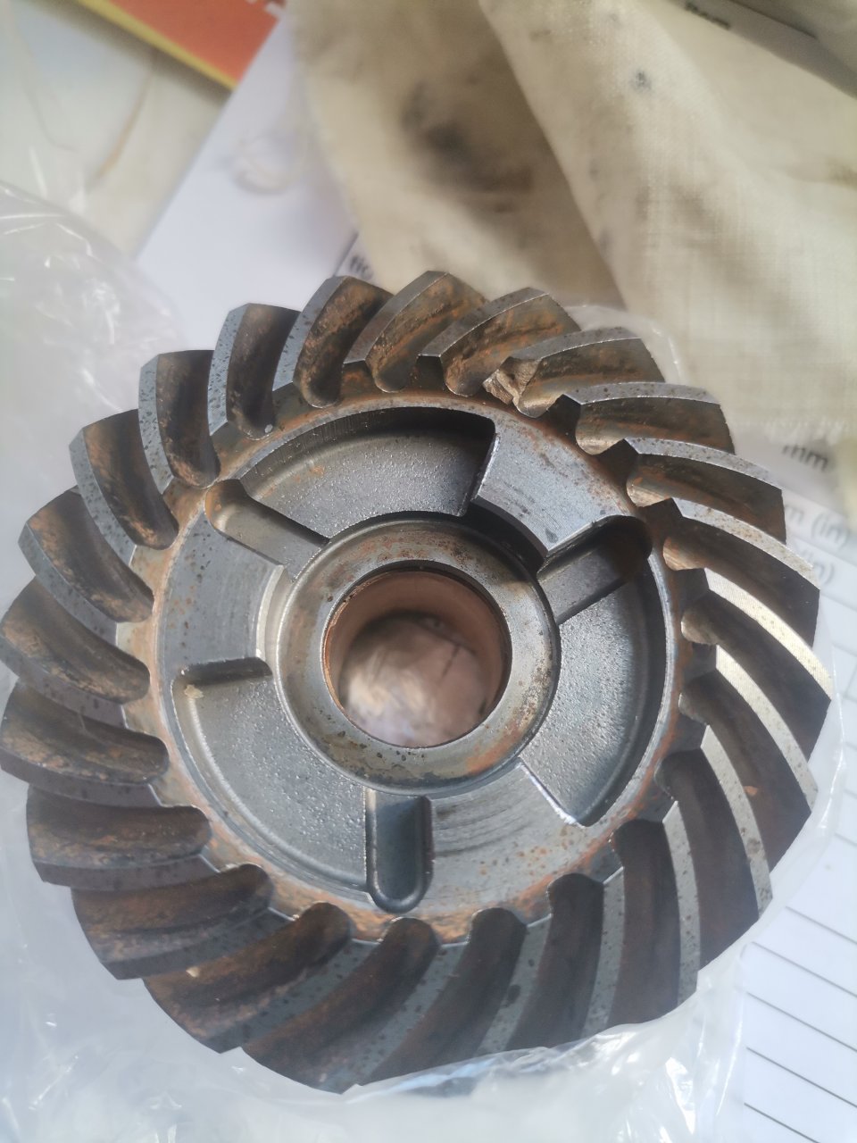

Заклинил редуктор на Suzuki DT30, разобрал для дефектовки, обнаружил скол зуба у шестерни переднего хода (фото сейчас выложу).
Вопрос, насколько такое повреждение критично, менять или оставить?

Да конечно-оставить!Только не забудь весла положить в лодку.Далеко на такой шестерни-не уйдешь!

Походит еще шестерня т.к. на внутреннем радиусе скол не очень большой. Если у зуба дальше нет рещин, то скол алмазным напильником притупить, отмыть, и можно ставить. Только надо проверить приводную шестерню вертикального вала. Очень велика вероятность что и там сколот зуб.

Так может скол не в рабочей зоне? На фото чета не видно,

Ничего менять не нужно.Скол краевой,оставшаяся площадь зуба вполне достаточная.Осмотри внимательно больной зуб и соседние с ним на наличие трещин у основания зубьев.Если все норм-спокойно катай дальше.Ведущую осмотри так же.
И найди обломившийся кусок обзательно.А то опять вклинит.

Ведущая уцелела, осматривал. Осколок не нашел, наверное, размолотило? Корпус редуктора керосином на сутки заливал, куча стружки осело, все магнитом собрал.
p.s. Коричневатый налет на зубьях, это критично или нет? Впечатление, что он просто на воздухе вылезает, пока все там консервационной смазкой залил.

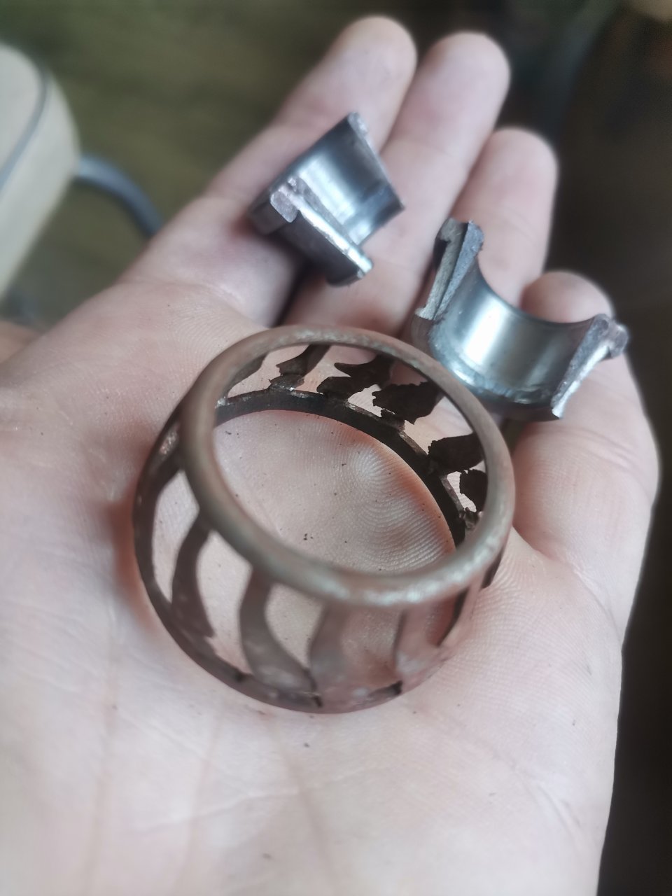

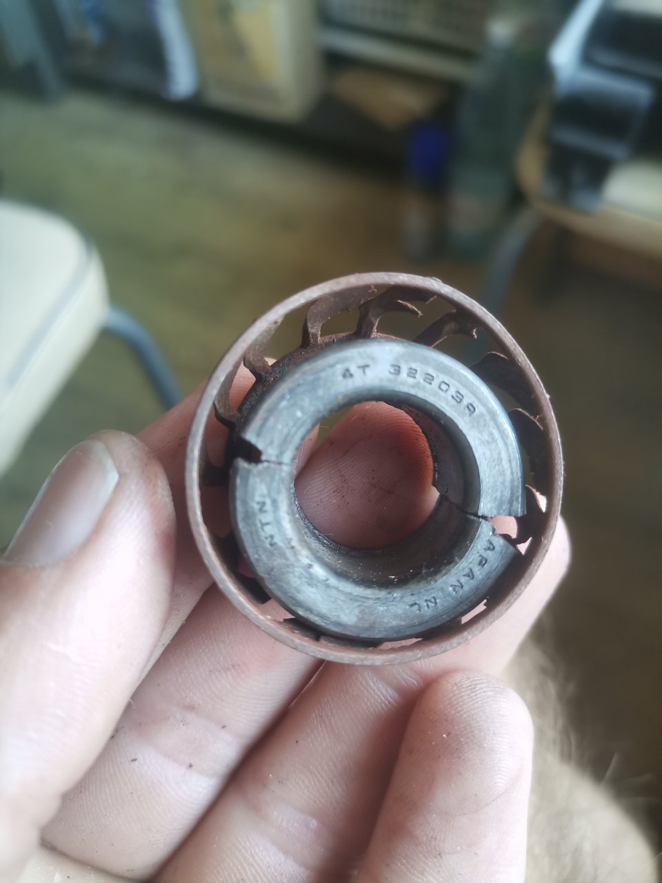

Опишу, как было все, может быть, еще подскажете, что смотреть/менять.
Редуктор схватил воды (сальник на валу винта леской порезало, изутри куски плетенки достал), масло с водой не эмульгировало, т.е. из редуктора просто вода с черными ошметками слилась. Прихватило верхний подшипник на вертикальном вале, ну и мотор встал на ходу с ударом, думал, что топляк словил. Вот еще этот стакан, в котором пружина, погрызло изрядно, и у пружины полвитка стесало. Масло - Газпром трансмиссионное, 85w90 gl5, фото убитого подшипника прилагаю. К валу прикипел намертво, надпилить и расколоть пришлось, чтобы снять.

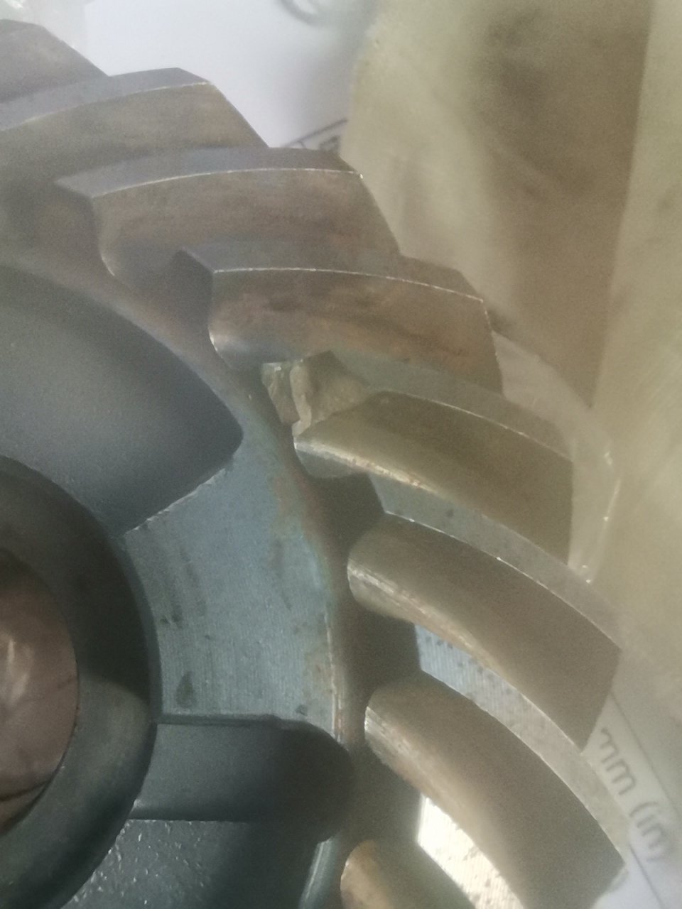

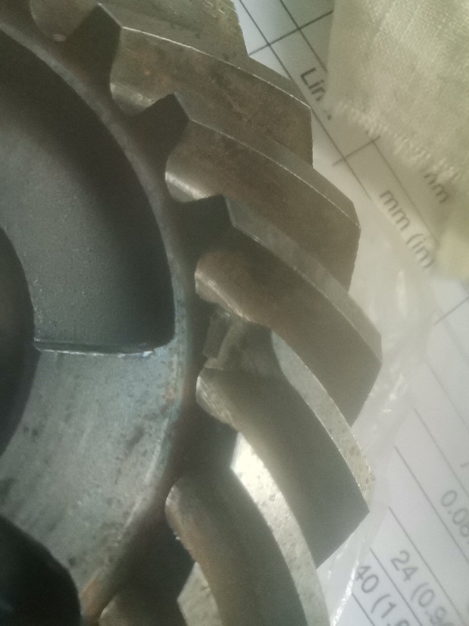

Зуб сам по себе не откалывается. Был значит удар, микротрещина, скол....
Если не опасаешься что сколется дальше или другой зуб и устроит в иедукторе "Сталинград", то можешь поэксперементировать.
Менять нужно обе шестерни....
Эмульсии не было потому как масло не преднозначено для ПЛМ, от этого и коричневый налет.
Проверяй и меняй игольчатые подшипники и их прилегающие поверхности...

Если послушать и менять полредуктора из за масенького скола -то можно неплохо прилипнуть на нехилое бабло,особенно учитывая реалии.И потом...а кто сказал,что редуктор вклинил именно из за этого скола?Етому сколу могло быть и 100500 лет уже.Просто валялся кусок,никого не трогал...до поры...
Если уже есть железки-то лучче поменять канеш.
Если нет-просто привести редуктор в порядок(сальники,подши) и катать.
На авто и не такие сколы ходят без проблем,а нагрузки там саавсем другие и по силе и по характеру.

Вклинил не от скола, а от воды в редукторе. Верхний подшипник на приводном валу заклинил, и понеслась...
Верхний подшипник никак не мог повлиять на скол шестерни при заклинивании. В щуб чтото попало(и это должно быть хорошей прочности) или удар. В обоих случаях на зубья была колосальная нагрузка. Что модет произойти дальше я уже описывал.

По любому в подобных случаях микротрещины появляются не в одном месте.. когда опять отколется кусок другой — вопрос времени.. Надо менять пару и забыть все как страшный сон..

Блин, мужики, вы все педантичные англичане чтоль? Там скол на внутреннем радиусе где по сути нерабочая часть практически. Я сомневаюсь что там и трещины найдутся. Видна ржавчина. Видно что подшипник вклинил и от сепаратора куски отгнили. Может этому сколу уже фиг знает сколько лет? На Вазе и Уазе такие шестерни с новья идут, и машины ездят. Оригинальную шестерню достать проблематично: либо впарят китайскую под видом оригинала, либо честно предложат китайскую. Сколько она прослужит - еще большая лотерея.

Скол на ненагруженом участке не возникнет никак.. куда удар был приложен — там и откалывается в 99,9%...
Не было таких сколов на новых деталях Ваз, Газ или Уаз... Если возникало подобное в процессе покатушек на авто — детали такие меняли всегда...

Мотор стоит около 200тр. а комплект шестеренок около10тр. не вижу смысла кроить. Меняй на новые и не парься
