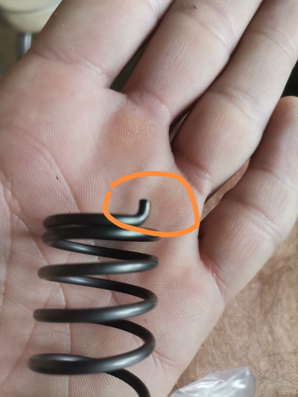

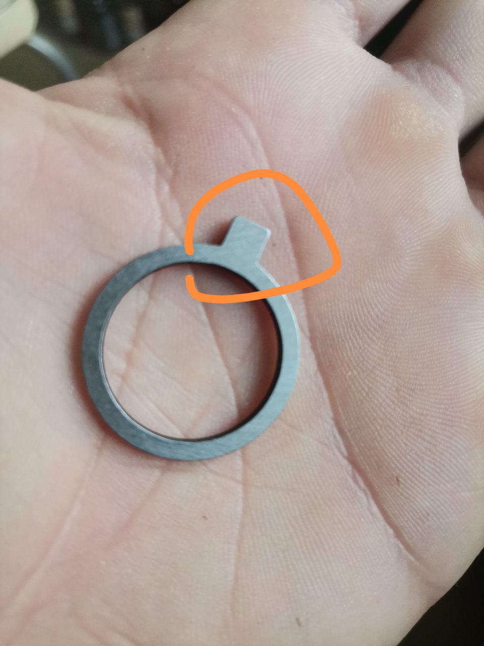

Виноват, закрутился по работе. До берега догреб)
Насчет скола - старый он или свежий, я не знаю, мотор покупал б/у, но внутри редуктора все потроха оригинал, на болтах крепления редуктора/помпы/пластины следов откручивания не было.
Корпус редуктора тщательно промыл, стружку и мусор весь собрал, был ли там кусок этого зуба, не знаю, в явном виде его не обнаружил.
Возможно, что-то и попало в шестерни, потому что там язычок стопорной шайбы срезало и ус маслогонной пружины еще, а они каленые, насколько понимаю.

Вот что на фото обвел, посрезало или размолотило, сейчас все новое заказал, только вчера приехало.
Георг Ом
01.07.2016
5 921
1 874
Богородск
Вот это каленое и попало в зубья давным давно, а редуктор ты вскрыл из-за эмульсии и умершего сальника. Еще сто лет отходят эти шестерни. Я ж рассказывал что в ремонте был мотор у которого эмульсия цвета поноса сливалась и все шестерни были с коррозией как и подшипники, но хозяин принес потому что помпа совсем померла, а остальное его устраивало, и он просто хотел масло поменять в редукторе первый раз за несколько лет.
