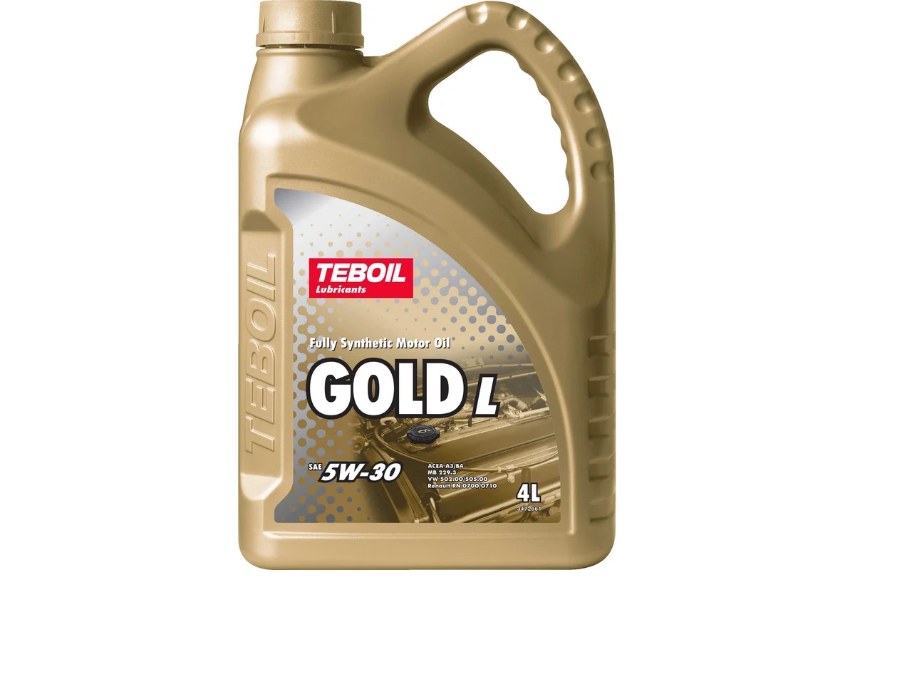

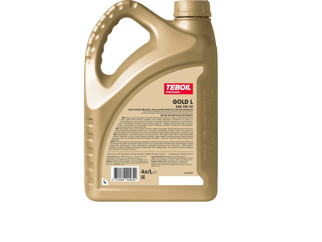

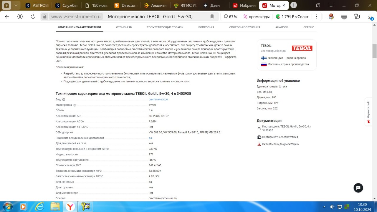

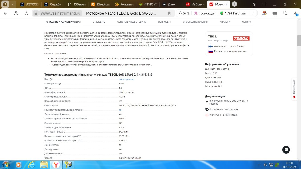

Раз уж тема вышла за рамки обсуждения масел для лодочных моторов и собрала определенный клуб знатоков разбирающихся в стандартах и спецификациях и имеющих опыт эксплуатации различных марок масел (лесть конечно), а я как раз подбираю масло на смену для Нивы Шевроле, хочу спросить, кто нибудь из участников на форуме имел опыт эксплуатации масла TEBOIL Gold L 5w-30. Классификация API SN PLUS; SN; CF, Классификация ACEA A3/B4. По допускам мне вроде подходит. Цена 1 794 р. за 4 л. Фирма возможно Финская, а производится у нас в Замоскворечье, ул Садовническая, 75.

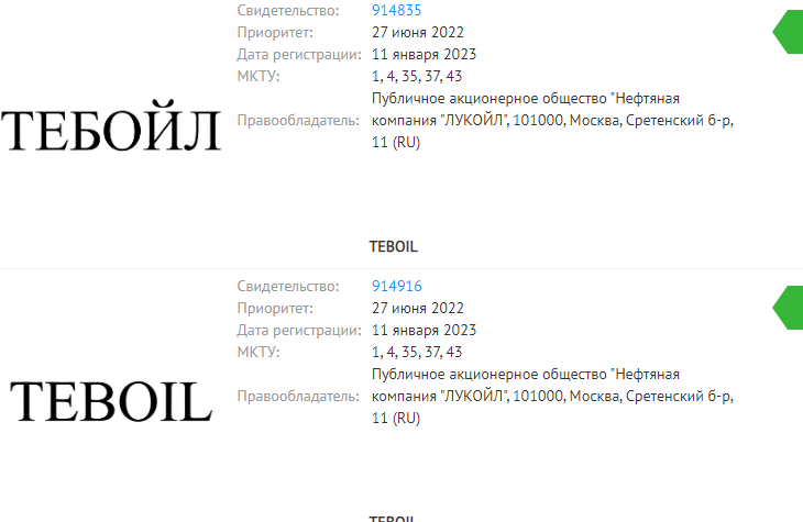

Тебойл это лукойл ))))
Лей смело. я в ЛХ570 заливал лукойл люкс 5-30, отличное масло.
это финская дочка лукойла
257921
я приложил файл - можетесравнить SJ и SP масла - сами увидите чторазницы нет. все эти допуска придуманы маркетологами, для увеличения маржинальности.

Открыл у немцев в гугл, такого масла нет в продаже, :unknown:
