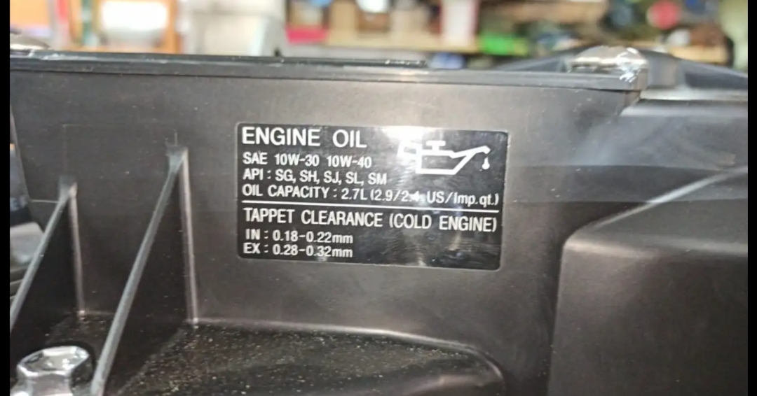

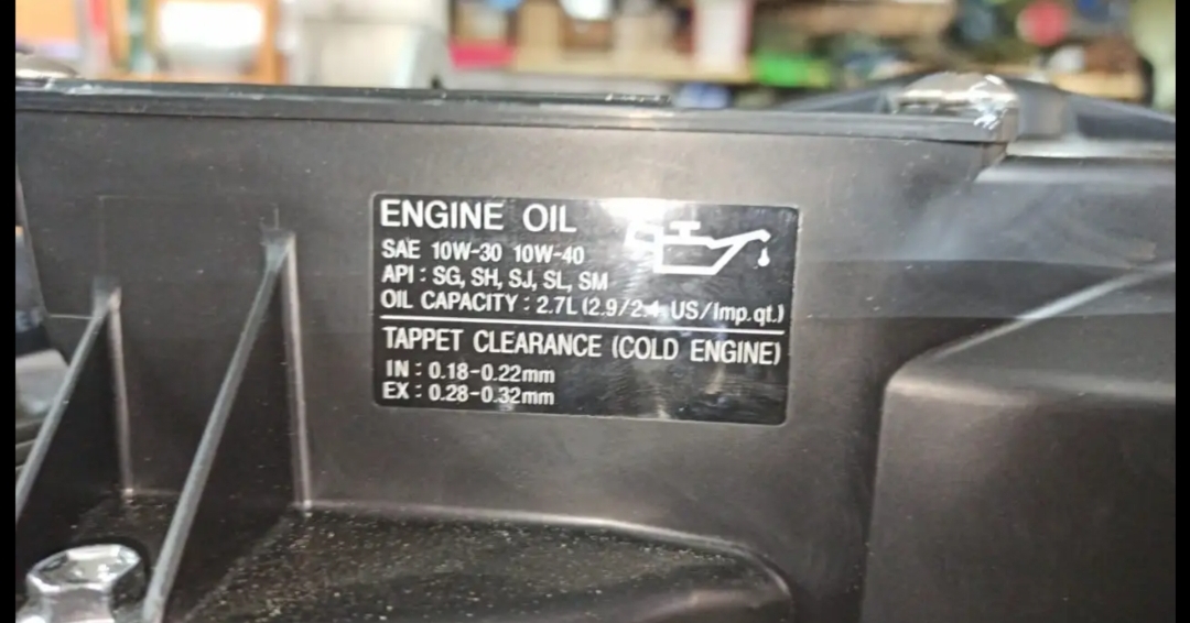

зачем в ПЛМ лить всесезенное масло? вы до -30 собираетесь его эксплуатировать?
про синтек - согласен на 100%, скажу больше волга-ойл вполне себе (это тоже синтек)
При чем тут всесезонность? Вот спека ямахи 115 по требованиям к маслу, что просят-то и льем:

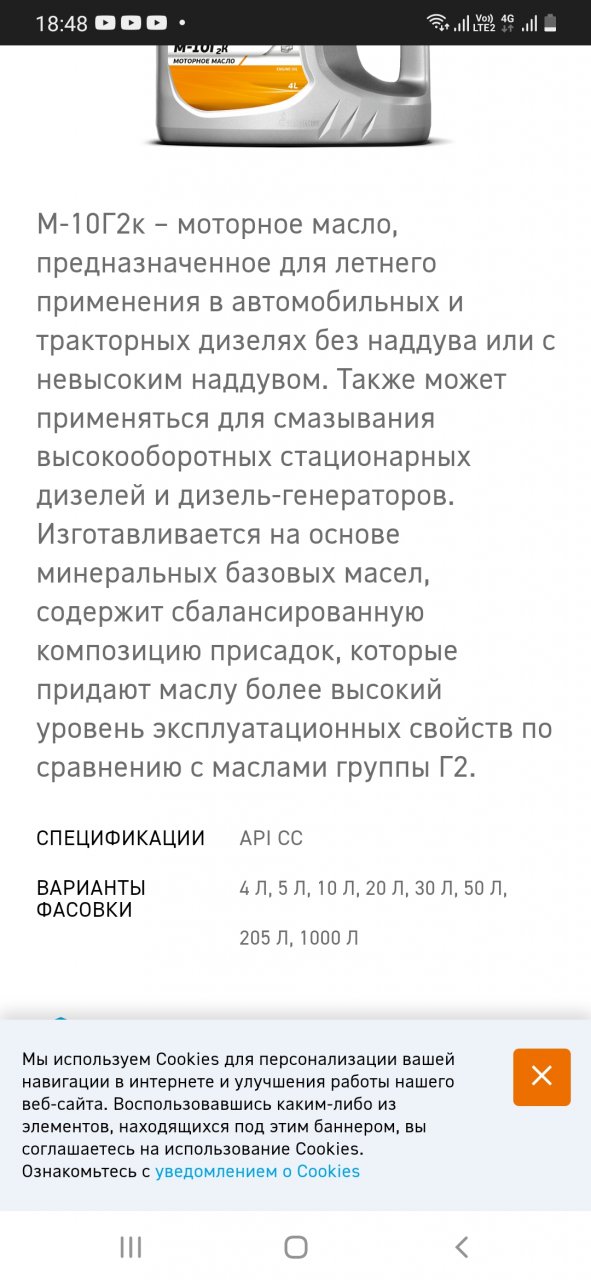

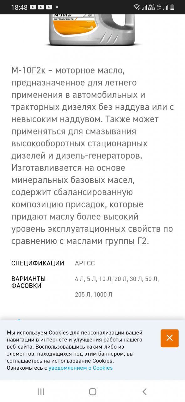

оно дешевле и более термостабильно, т.к. в нем нет присадок, снижающих вязкость на морозе.
Его еще найти надо, моноградное.
М10ДМ и М10Г2к например - 100-150р/литр в любом маркетплейсе

11 756
5 270
А кто сказал что они ро спецификации подходят для ямахи???257914
