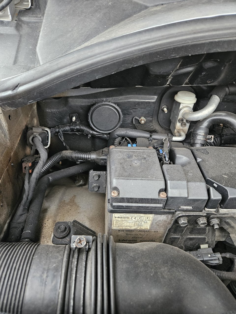

Вот стоит сапун, два моста в нем, без всяких бачков, и херни, все готовое продается, шланг PU, четыри вроде соска, шланг просто вставляется , ни чего мудрить не нужно, поливаю водой когда мою, фото замены масла я вылаживал,воды нет ,за чуть больше 30к пробега
