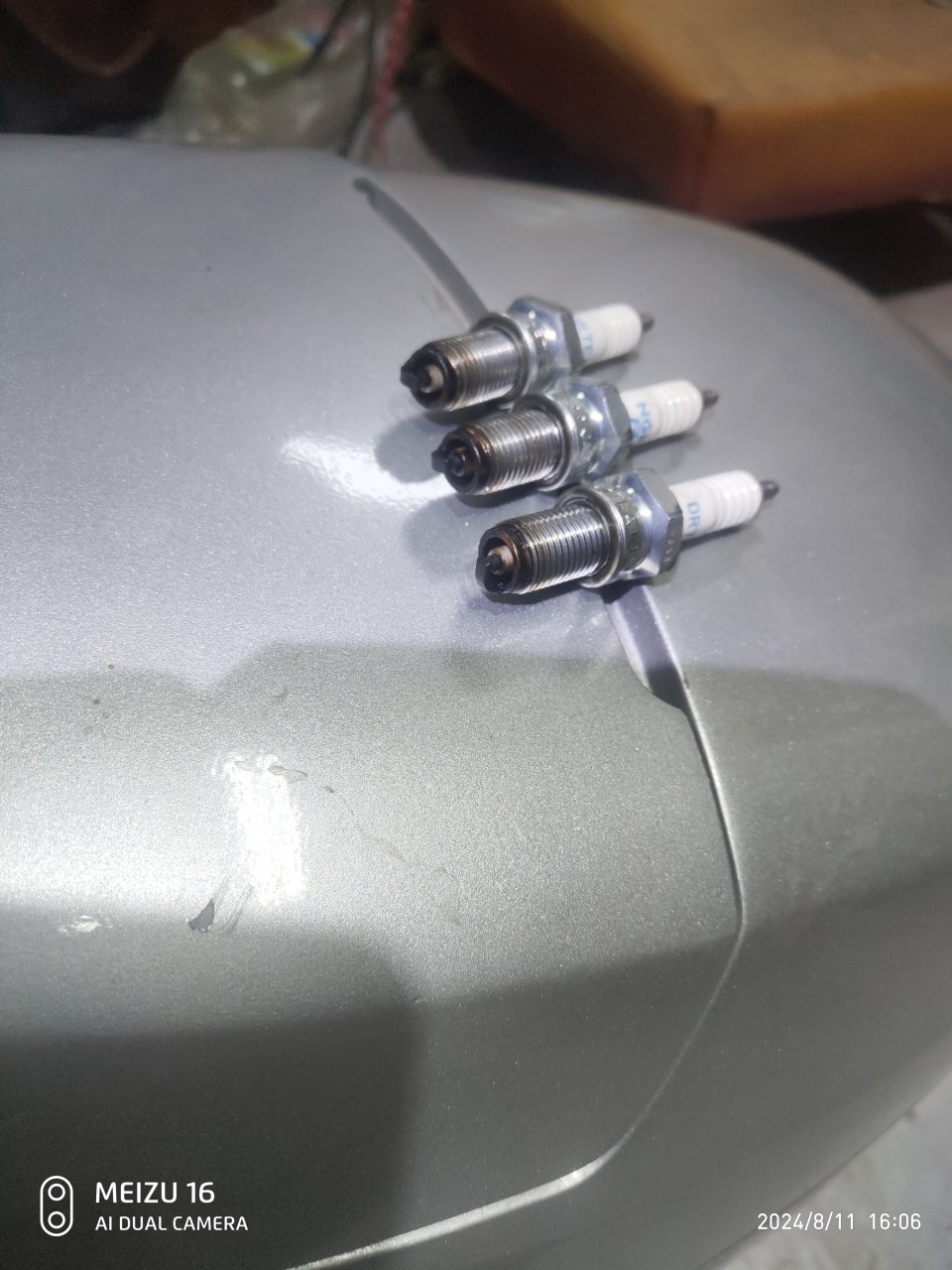

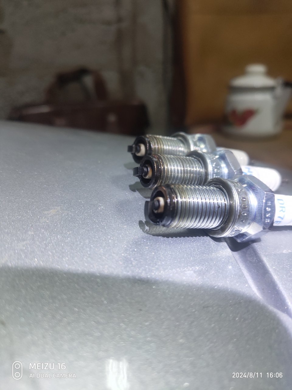

Как настроили,добились цвета одинакого на свечах,?фото

на данный момент свечи

Свечи черноватые все три богатая смесь не хватает воздуха ..верно ?

на фото не оч видно но они все примерно одинаковые Хаглядывал на ходу в дифузор распыл с жиклеров тоже все одинаково
