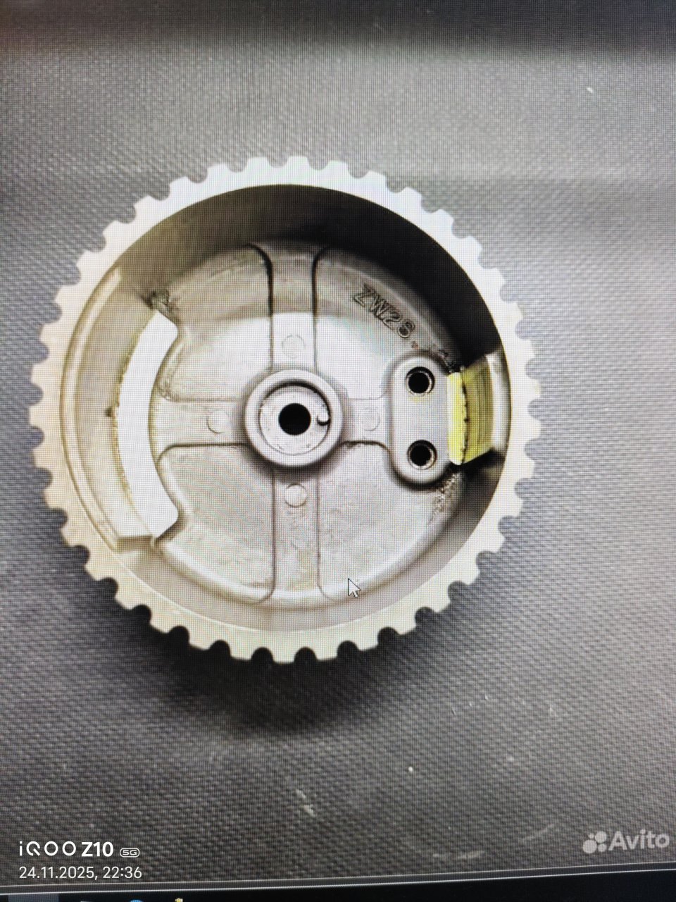

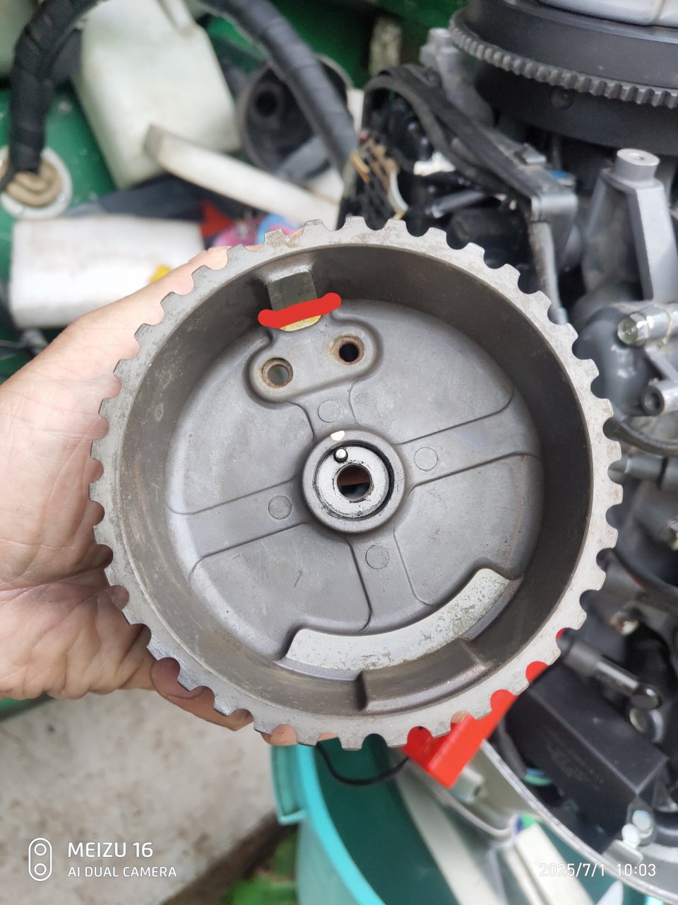

Шкивы абсолютно одинаковые кроме ширины отливки для считываня датчиками ща фотки выложу

Ширина отливки отвечает за уоз т.е чем длиннее отливка тем больше угол опережения мозги могут дать На старом шкиве она короткая что не совпадало с алгоритмом работы прошивки мозгов и мозги уходили в ошибку или аварию не корректируя уоз совсем Как то так я понял

Во тервых смещена шпонка относительно оси, во вторых ширина импульса разная. Вот Вам и смещение УОЗ.....
Вообще моторы из Владика это 90 процентов Франкенштейны....
1 881
А так даа, они одинаковые:lol::lol::lol::lol:
