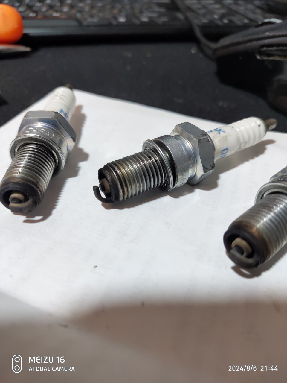

Надо определить смесь, если по свечам выйдет,то нех карбы трогать

Вот такие были ...что можно по ним сказать
1 881
Перед выездом, все карбы на 1.5 оборота, и синхронизируем по ваккуметрам
Все свечи по итогу должны быт одного цвета, не беднит и не богатить

Когда синхронил в бочке ниже 1.7 оборотов мотор начинал хуже работать ..падали обороты Поэтому катал на 1.7 на 2 и на 2.3 лучше по тяге было 2 -2.1После смотрел нагар на свечах он примерно такой же как на фото только чуть светлее
