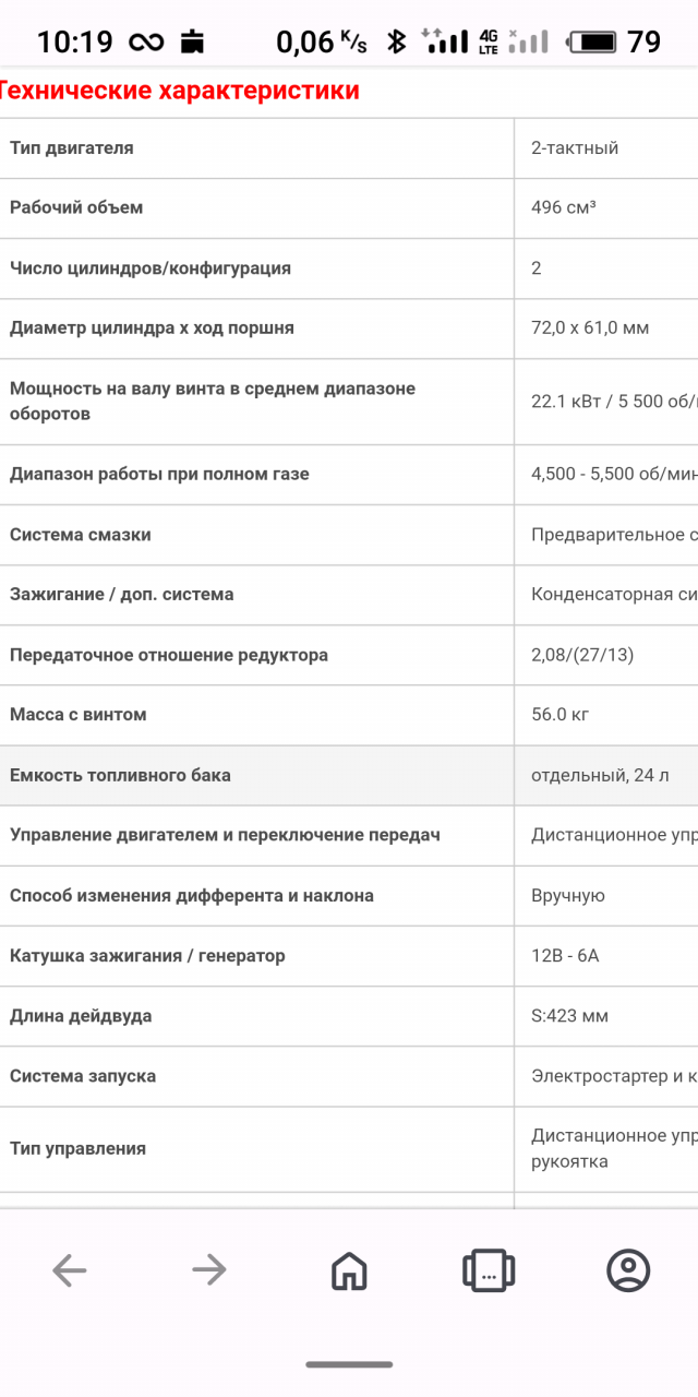

3400 на 12 шаге ,скорость32км/ч ? Судя по калькулятору , как выразился госпадин оленсонсон, шагает больше шага, если передаток 2.08

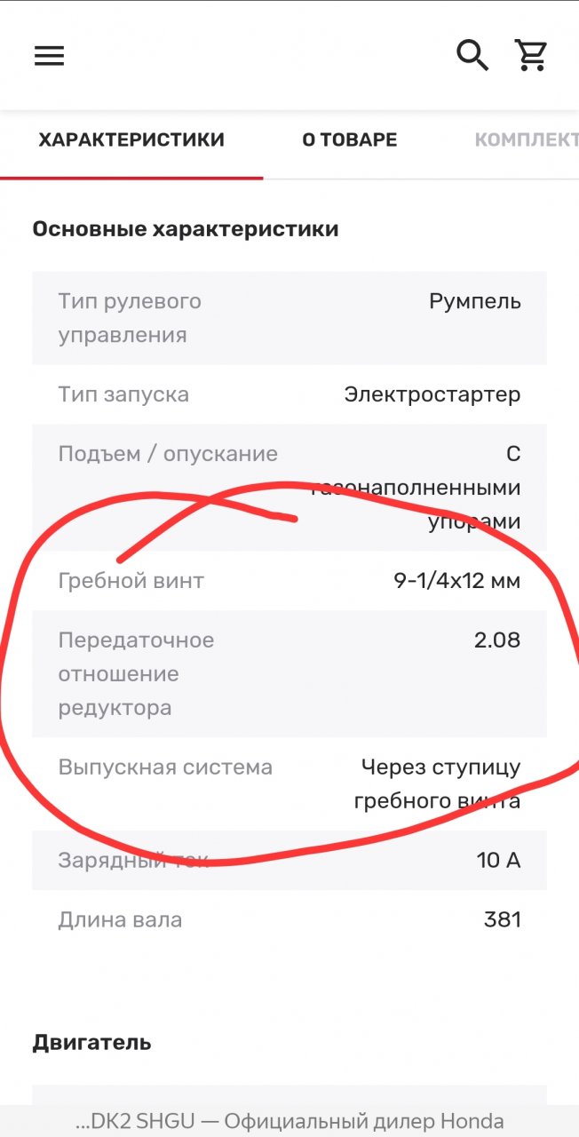

Вот твой передаток, так что заявленные тобой данные ,как то не верны, шагает шире шага

у ямахи такое же предаточное число 2.08 значит ходить должен так же
