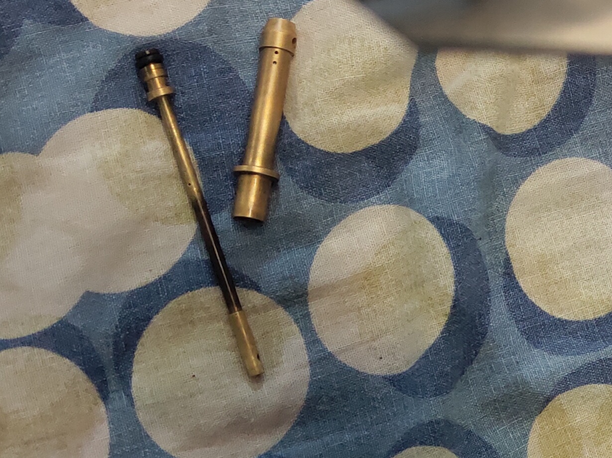

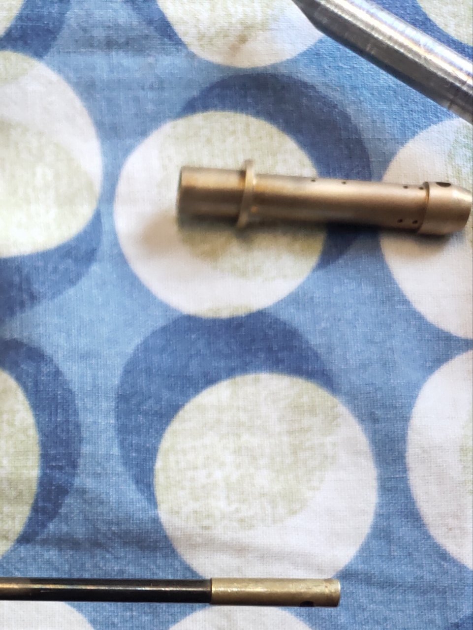

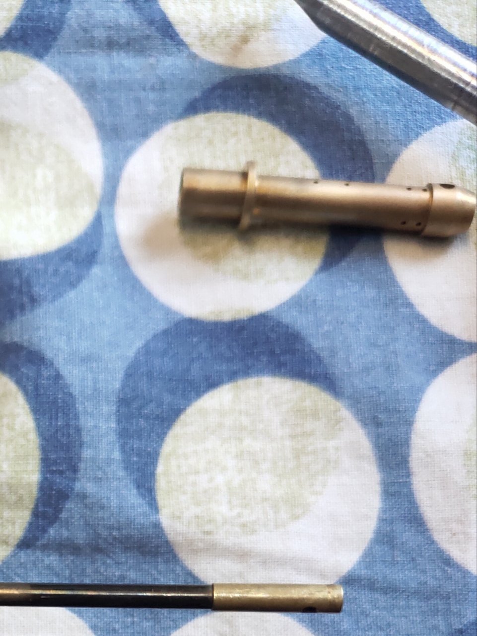

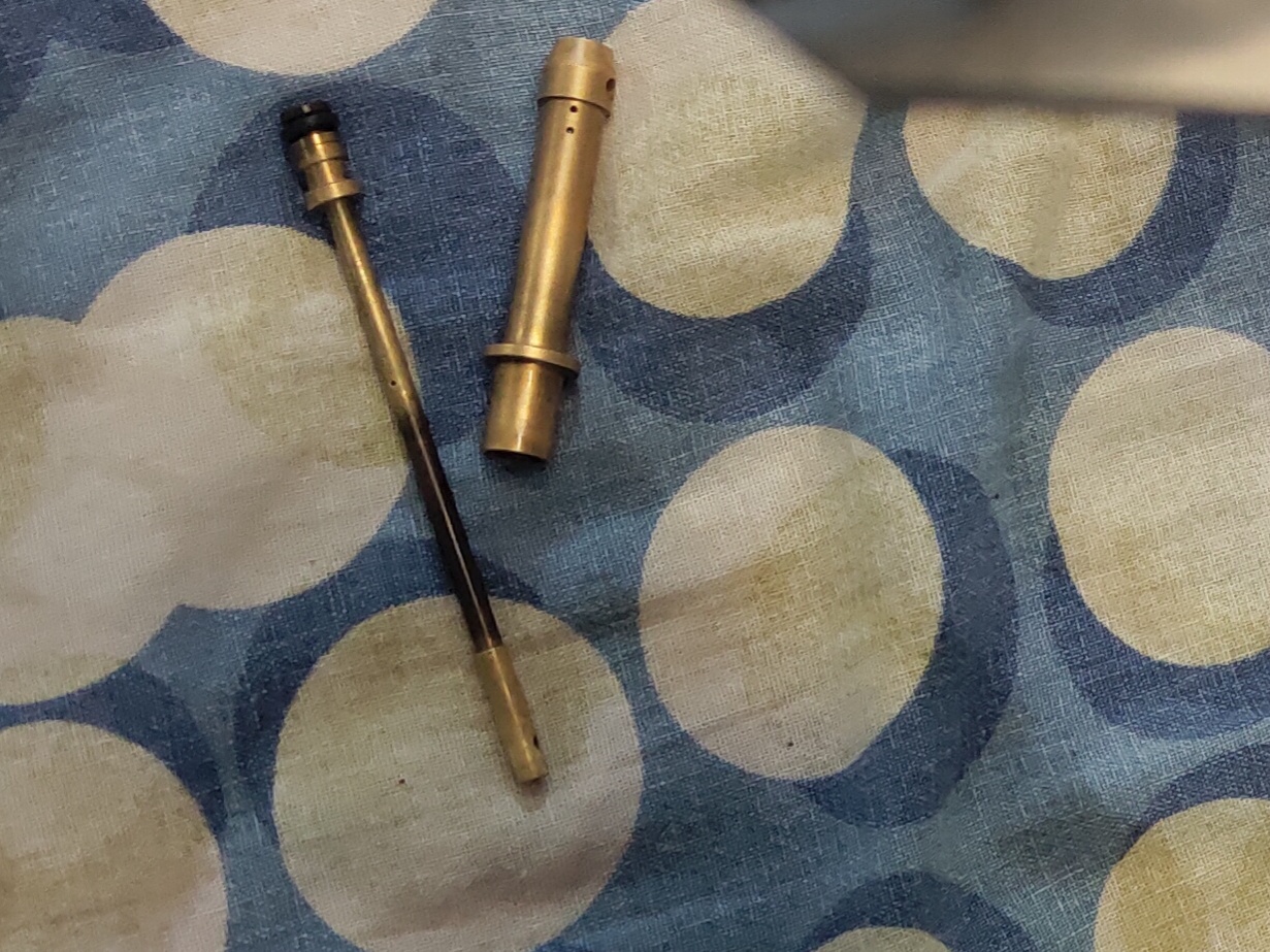

Добрый день Приобрел пол года назад HONDA BF30D В бочке мотор работает ровно, разгазовывается хорошо не сапунит метки на месте но на лодке не развивает обороты выше 3400 (мерял несколькими тахометрами ) винт родной 12 тяги нет скорость 32 км при пустой лодке обь 3 немного повысился уровень масла при длительной езде на 1см На нейтрали крутится до 6000 Карбюраторы снимал раз 5 все чисто иглы держат поплавок 13мм Свечи немного черноватые все одинаковые Грешу на эмульсионные трубки (возможно не от этого мотора) по каталогу 16166-ZW2-H31 но маркировки на ней никакой нет все остальное жиклер и распылитель 105S и 42 Еще не нравится черный нагар на распылителе Может у кого есть фото эмульсионной трубки больше не знаю че делать.......... утопить но говорят мотор хороший ))

Хонда очень капризная по жиклерам,а их аж три штуки, как только не тот постовить, сразу богатит смесь и мотор не едит, если помниш я переделывал карбы с 40 в 50 л.с.

Смотрел каталоги списывался с Мегазипом все то что надо стоит только сомнения с эмульсионной трубкой она без маркировки
1 881
Их две, отличия по отверстием и высоте
