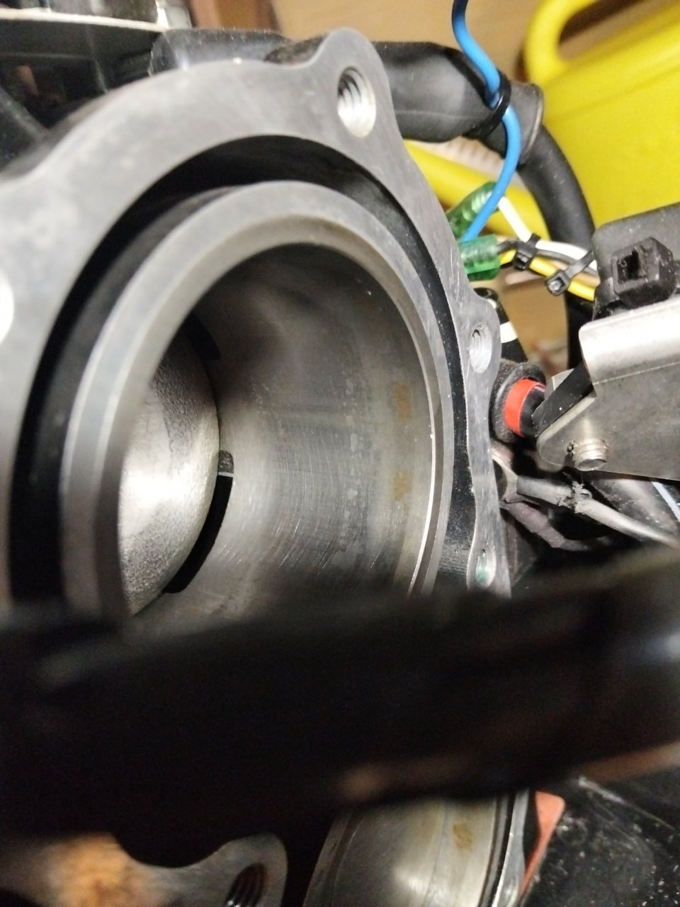

Издохнет и хрен с ним, это же фуфел...
Ну,судя по поршневой,сдыхать долго будет.
Причины:
Нездоровый блеск зеркала гильзы.Явно не чисто серый чугун.Есть какие то добавки ресурсо повышающие.
Кольца верхние наверняк хром пористый.Тока наверняк или нанесен херово(идут сколы)или неугомонный юзер,любитель поднять компрэссию,вальнуть под 6000об и прочих извращений,приводящие к срыву покрытия.Отсюда и эти натиры.
Этому мотору(не конкретно этому,этот уже запилили) надо обычное,масляное масло,не более 5000-5500об,пропорцию 1:40 всегда и он проходит возможно и дольше хонды.

вальнуть под 6000об
6100 максимум наваливал, но недолго, пару минут.
На полтонны общего веса 5600-5700 подольше ездил. Сейчас винт 10 шага тоховский оригинальный приобрел, будет 5300-5400, в рекомендованном диапазоне. Но 5800 для него это норм, ничего страшного не будет.
Масло 1:40 лью, как и рекомендуют после форсировки..

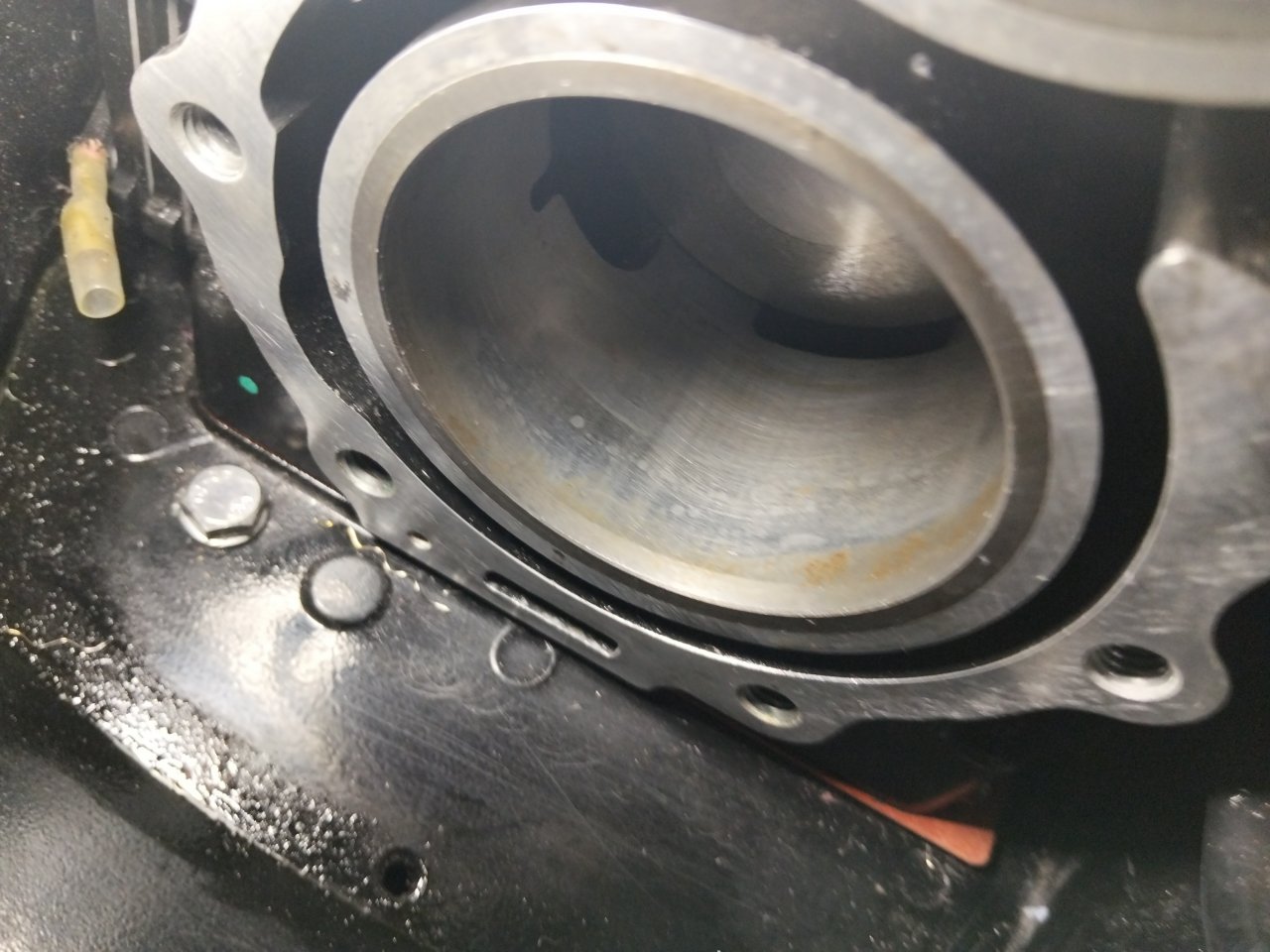

Вот фото "элитного" бренда Гладиатор сразу после обкатки. Тоже есть продольные полосы. Это нормальная ситуация для двузтактников, какие бы там отмирал пугалки не рассказывал бы)))..

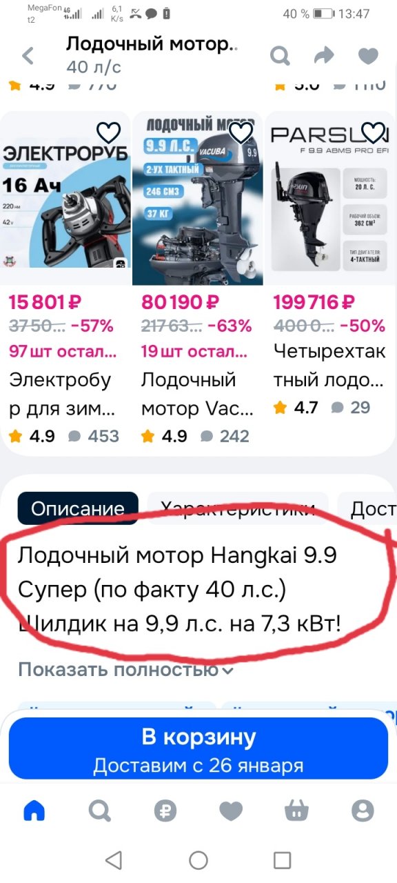

Это не ракета. Это батарейка Ракиета. 12000 мА - это пиковая характеристика. А реальная емкость стандартные 2,5 Ач.
А хангкай же наоборот - заявляет 9,9, а на самом деле 40.. Скоро в космос полетит..

:crazy: а давно гладиатор элитным брендом стал?
Это тот же китаясь:D
Во-первых, в кавычках.
Во-вторых, спроси их дилеров и аффилированных сервисменов.
Но уже два раза сталкивался с инфой, что гладики делают на хангкаевском заводе. Но на 30% дороже. Элита)))..
