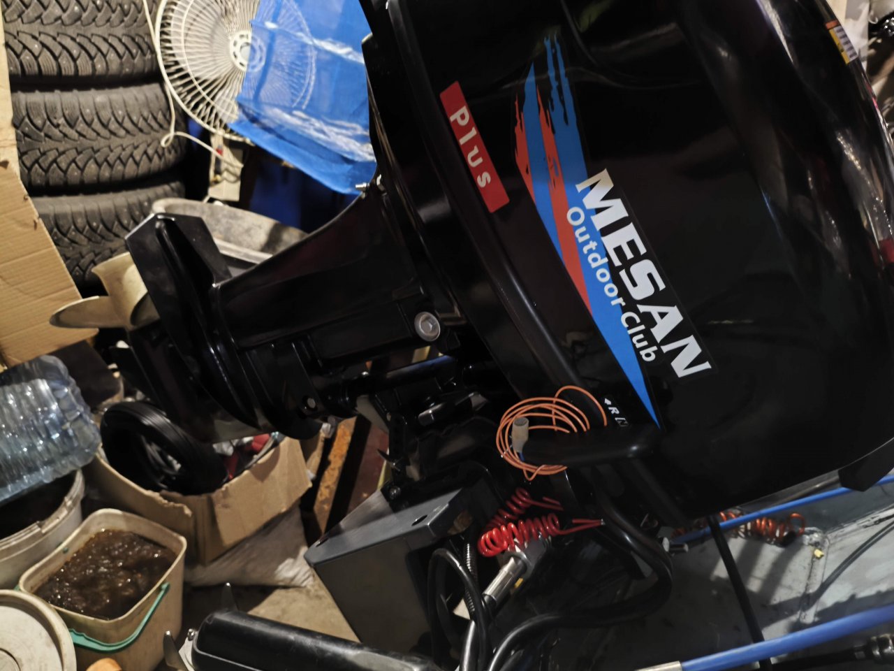

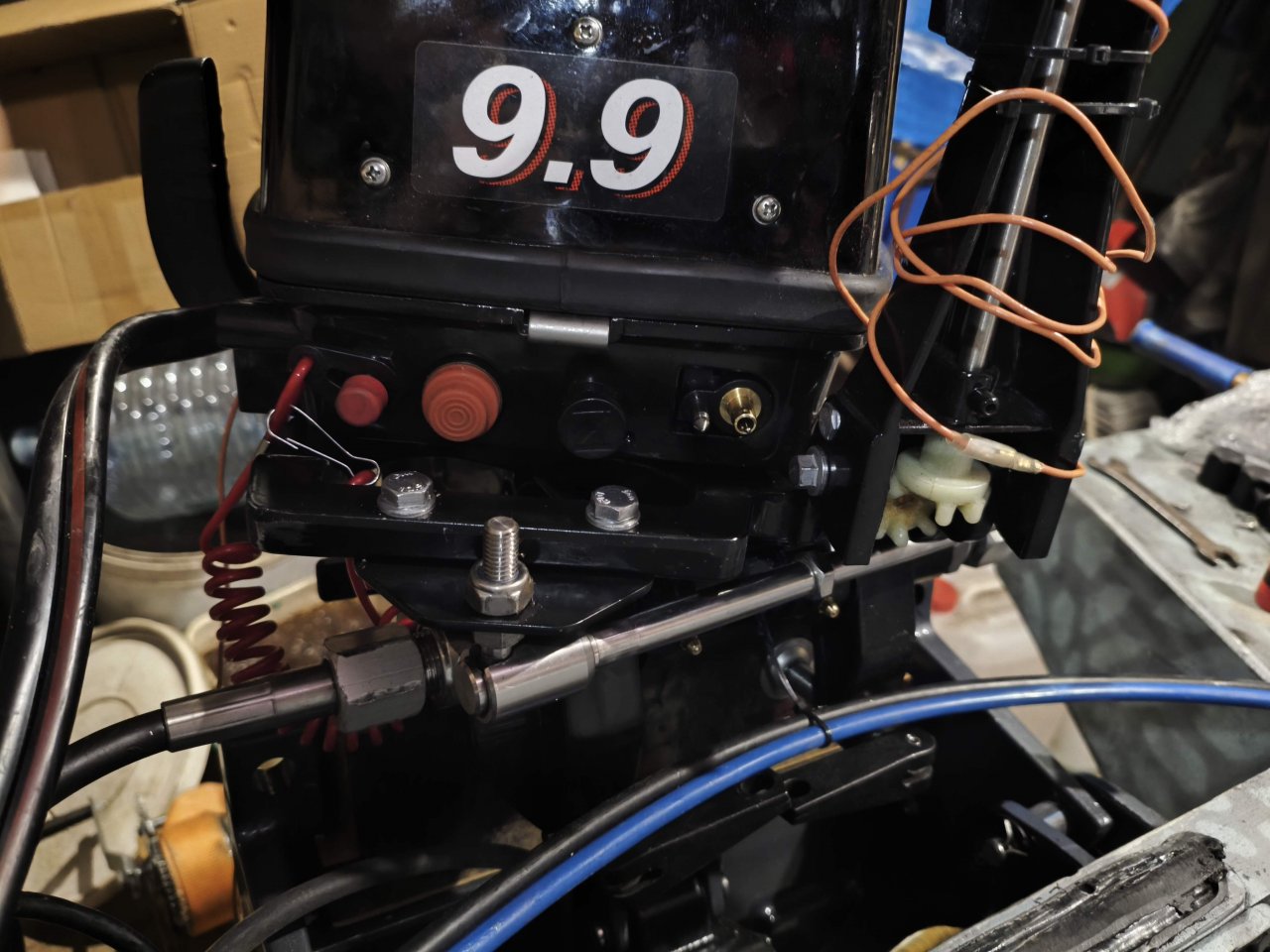

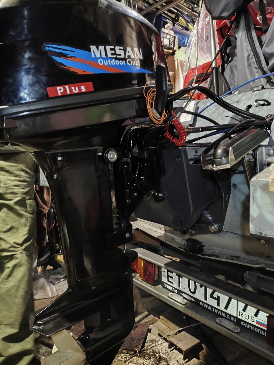

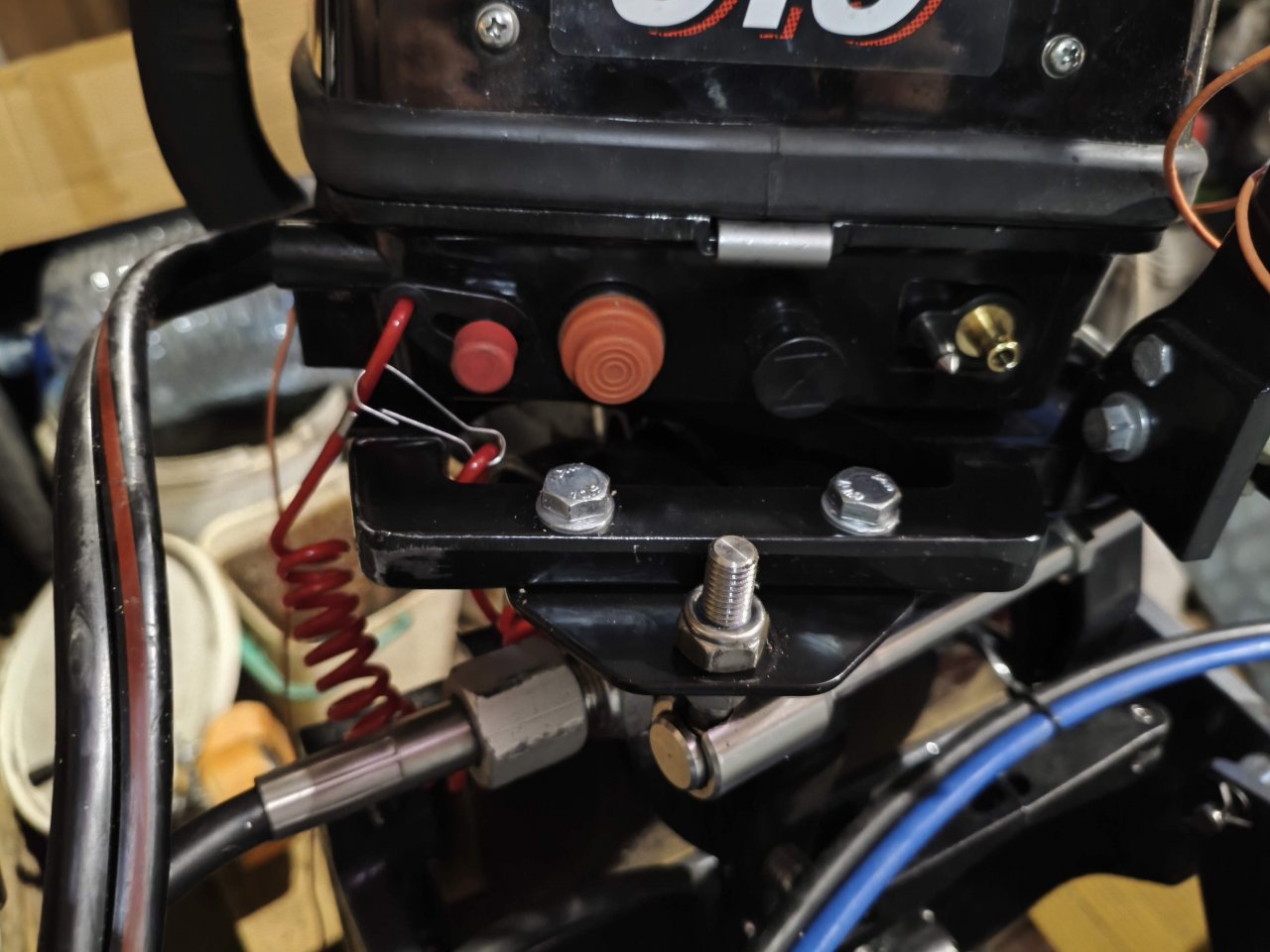

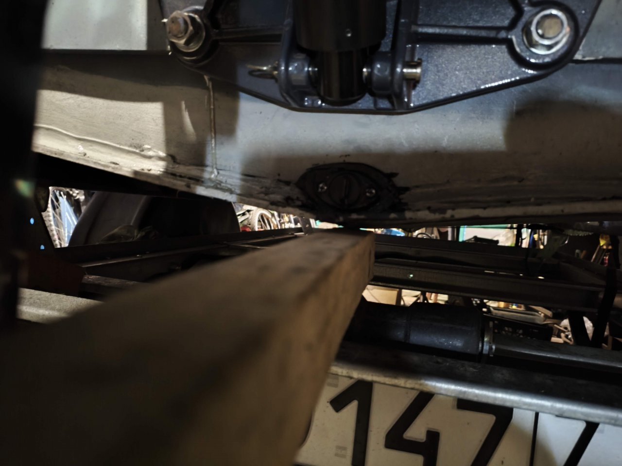

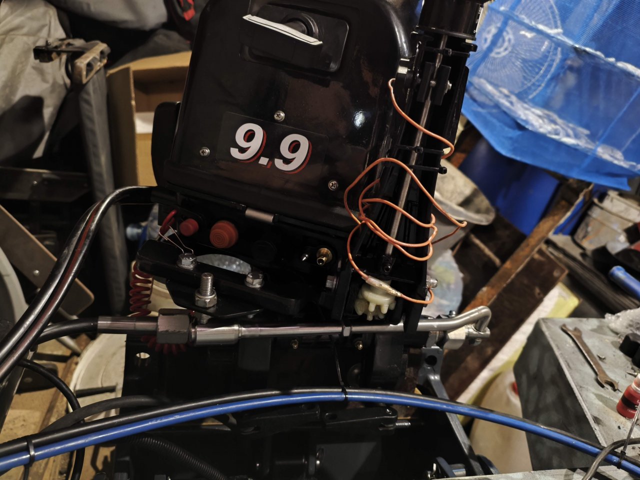

Поставил электро трим sea-pro elp01.
Выставил акп практически вровень с килем (-0,5 см). На втором отверстии трима акп четко параллельна килю.
Комплект для подключения дистанции с озона
Всё подошло без напилинга. В ветке китайских двадцаток есть жалобы, что не встают комплекты, приходится тягу пилить-варить, цеплять за ближнее отверстие ручки, да ещё и не даёт мотор откидывать в крайнее верхнее положение. Здесь же всё встало, как родное. Кронштейн крепления тяги надо ставить под ручку. Если сверху - цепляет румпель. Румпель снимать пока не буду - пусть будет дублирующее управление, пока замеры скорости не проведу)))
262920
262921
262922
262923
262924
262925

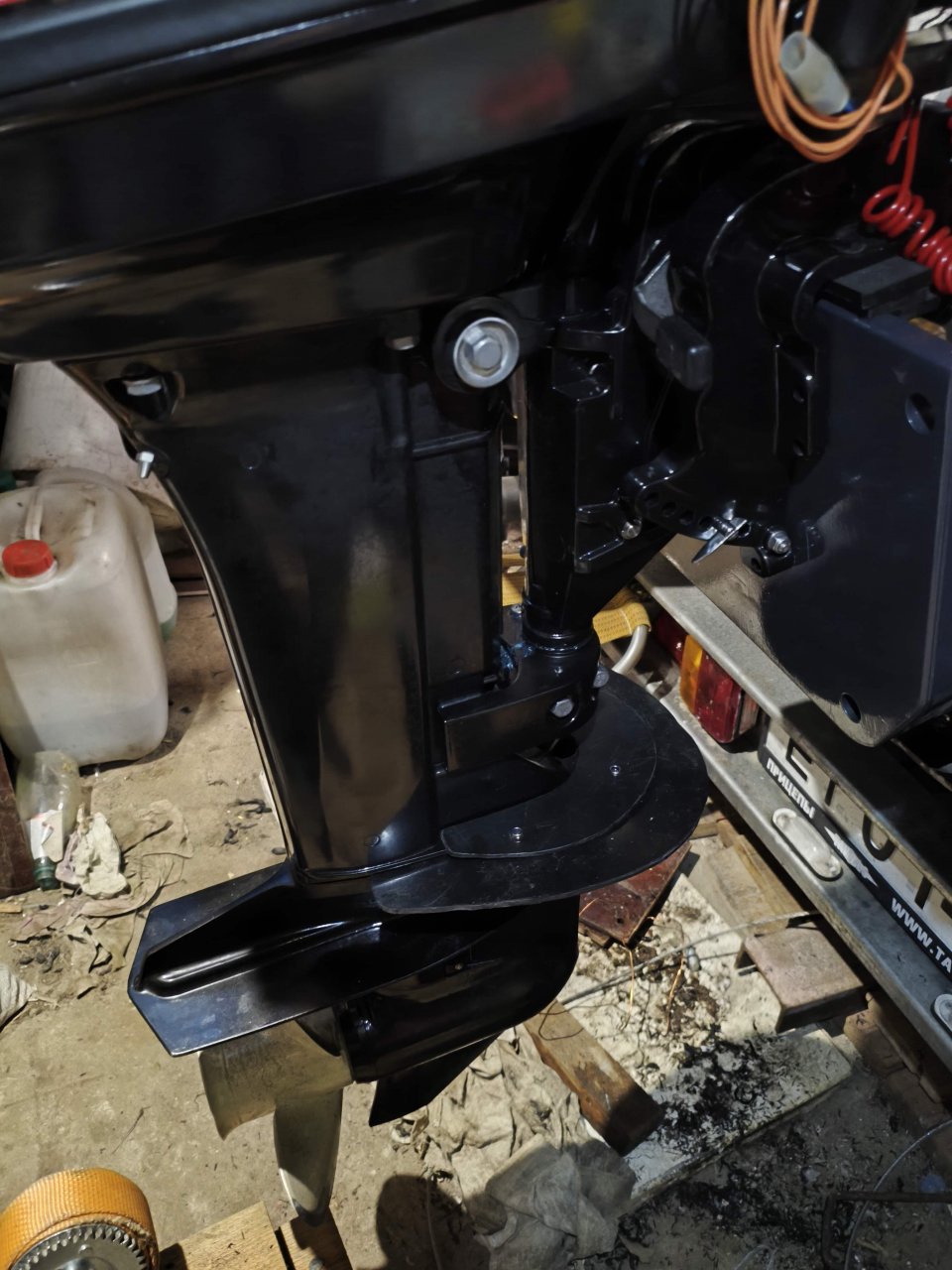

Из листового пнд вырезал брызговик.
262919
3 157
1 311
А нахрена этот брызговик нужен, без него никак?
У него скорость маленькая, горб воды после транца поднимается сразу высоко и попадает выше кавплиты, вот и брызги. В давние времена, когда ездил на ПВХ, делал такое.

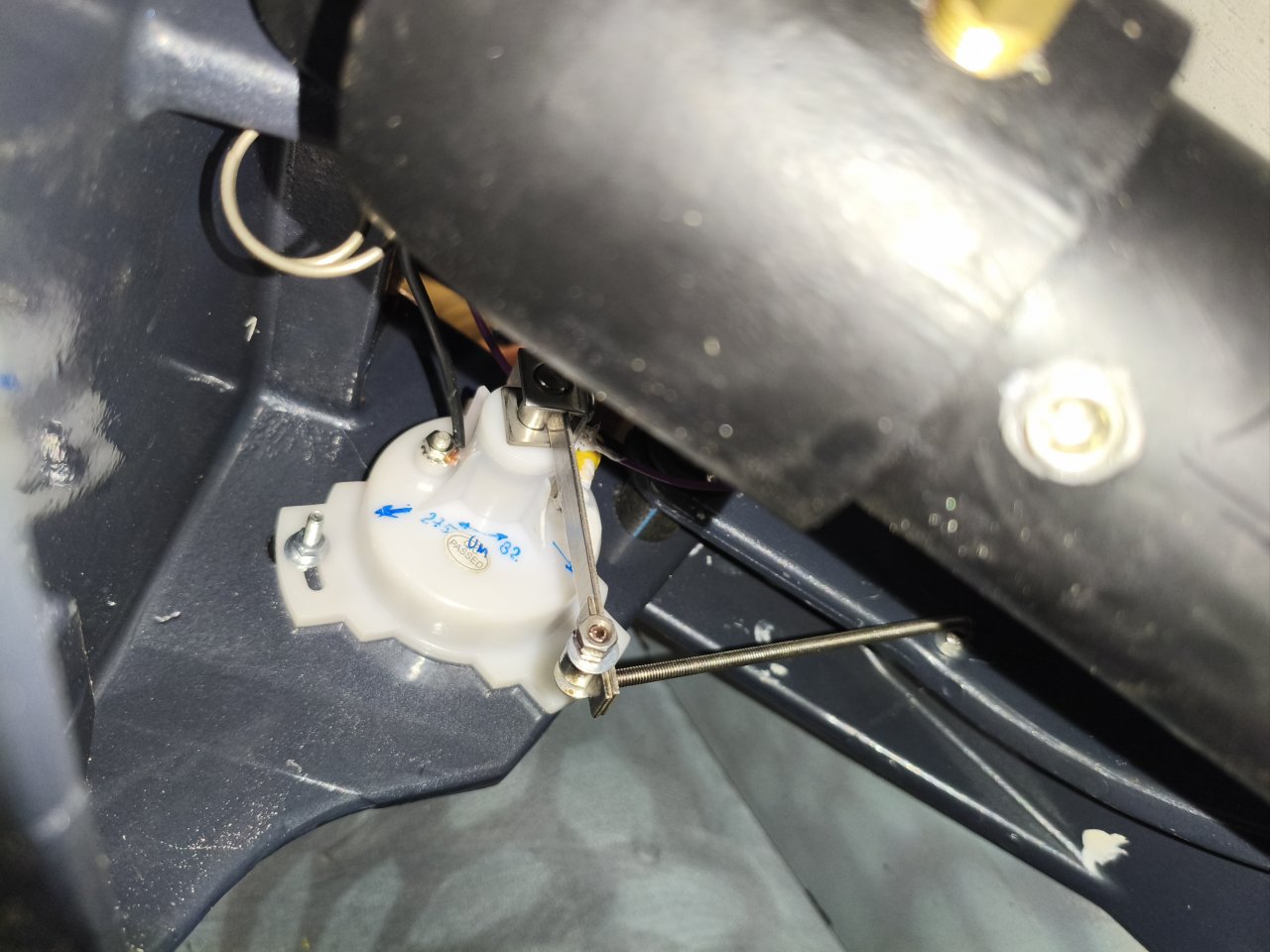

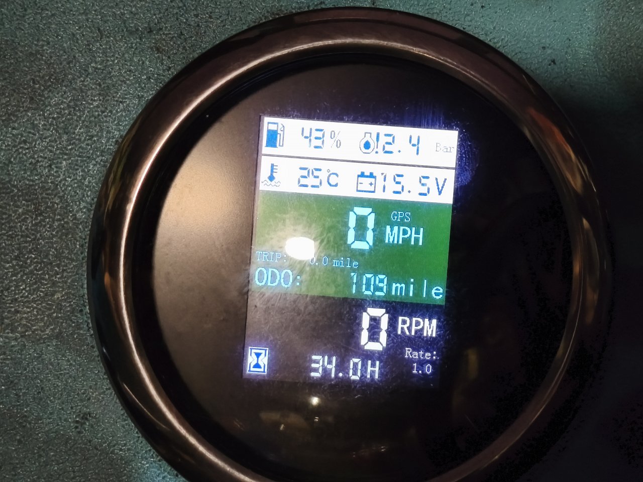

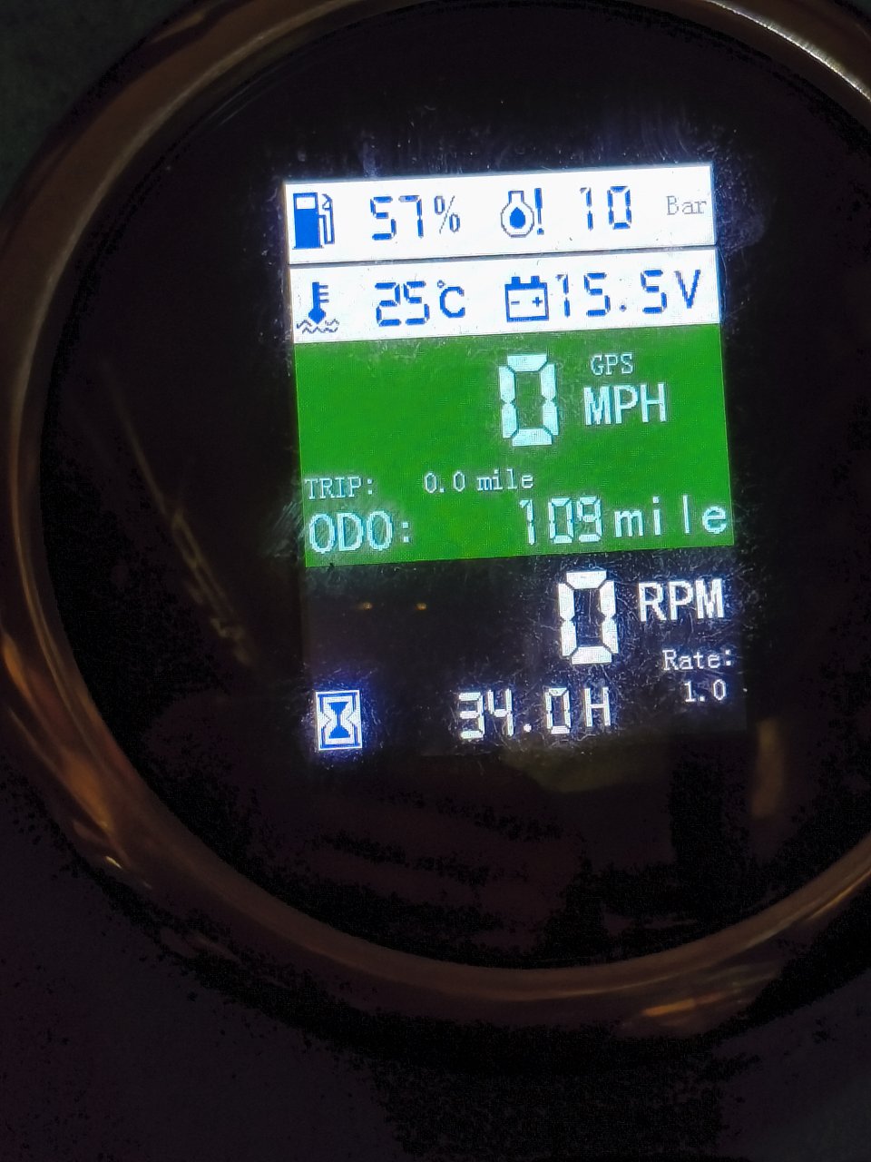

Поставил датчик положения трима
вывел на спидометр вместо датчика давления
10 бар - нижнее положение, 0 - верхнее

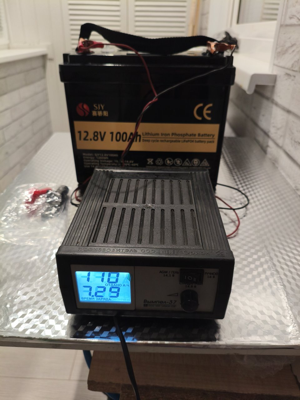

Купил лифер SJY на 100 ач для мотор якоря Haswing Cayman b55gps.
263826
Несмотря на то, что написана доставка месяц, привез на дом курьер сдэка уже через два дня после заказа. Чем был сильно удивлен, т.к. не ожидал и находился в отъезде.
Корпус разборный, не пломбируется - можно открыть и посмотреть, какие там ячейки - то есть производитель не скрывает из происхождение и состояние.
Вес акб 11 кг.

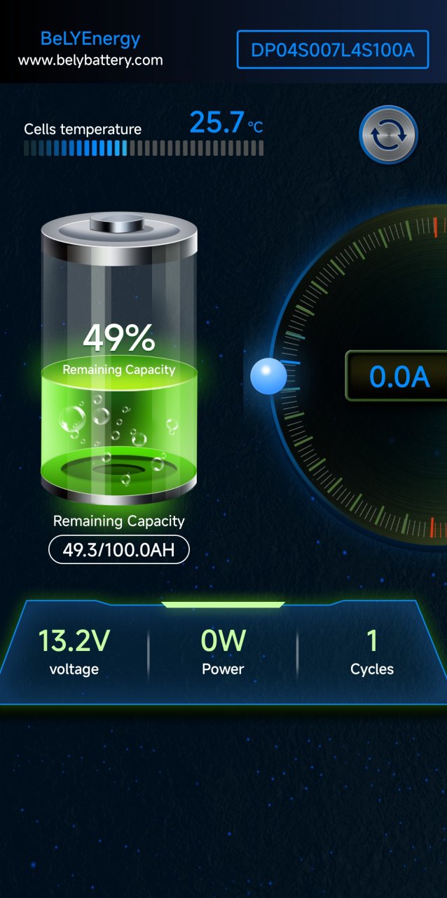

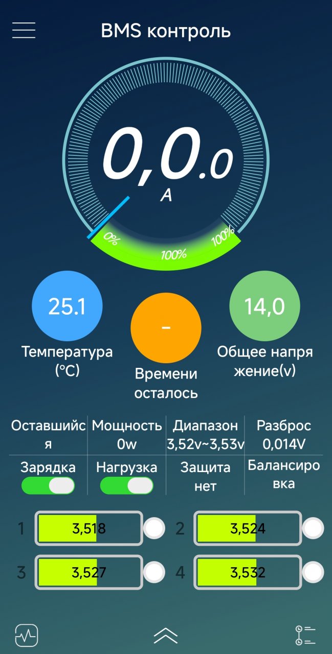

Взял модель со смарт бмс, с ней на 1,5 т.р. подороже - ради интереса, можно смотреть состояние каждой ячейки и вносить изменения в настройки бмс. Приложений для этого сейчас много разных
263825
Аккум был заряжен на 50% по uart-покпзометру.
Разрядил галогенками в ноль до отсечки бмс и зарядил Вымпелом-37 в режиме 14,1 В. Заряжал током 20 А, потом уменьшил до 15 А, чтобы ЗУ не уходило в защиту от перегрева (жарко).
Всего вошло 110 ач.
263823
После окончания зарядки подержал ещё ночь на 1,5 амперах, чтобы отбалансировались ячейки.
263824
Отзывы по этим аккумам хорошие, производитель пока не изгадился, так что брать можно..
