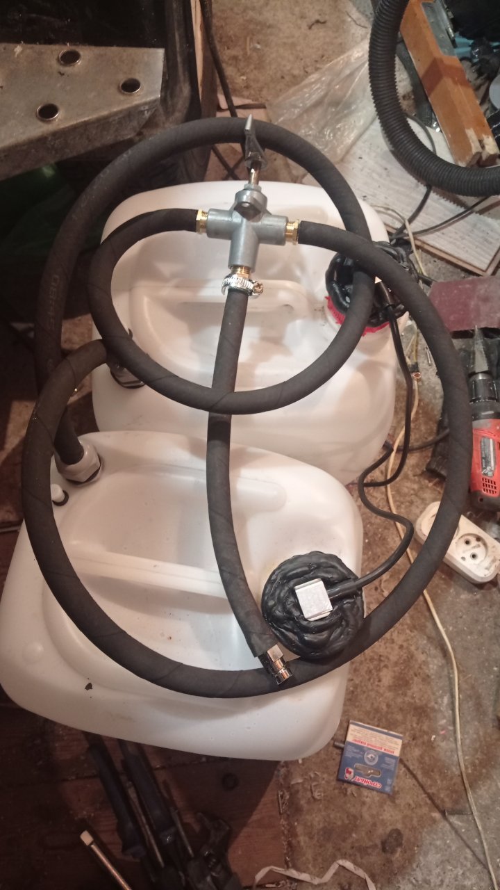

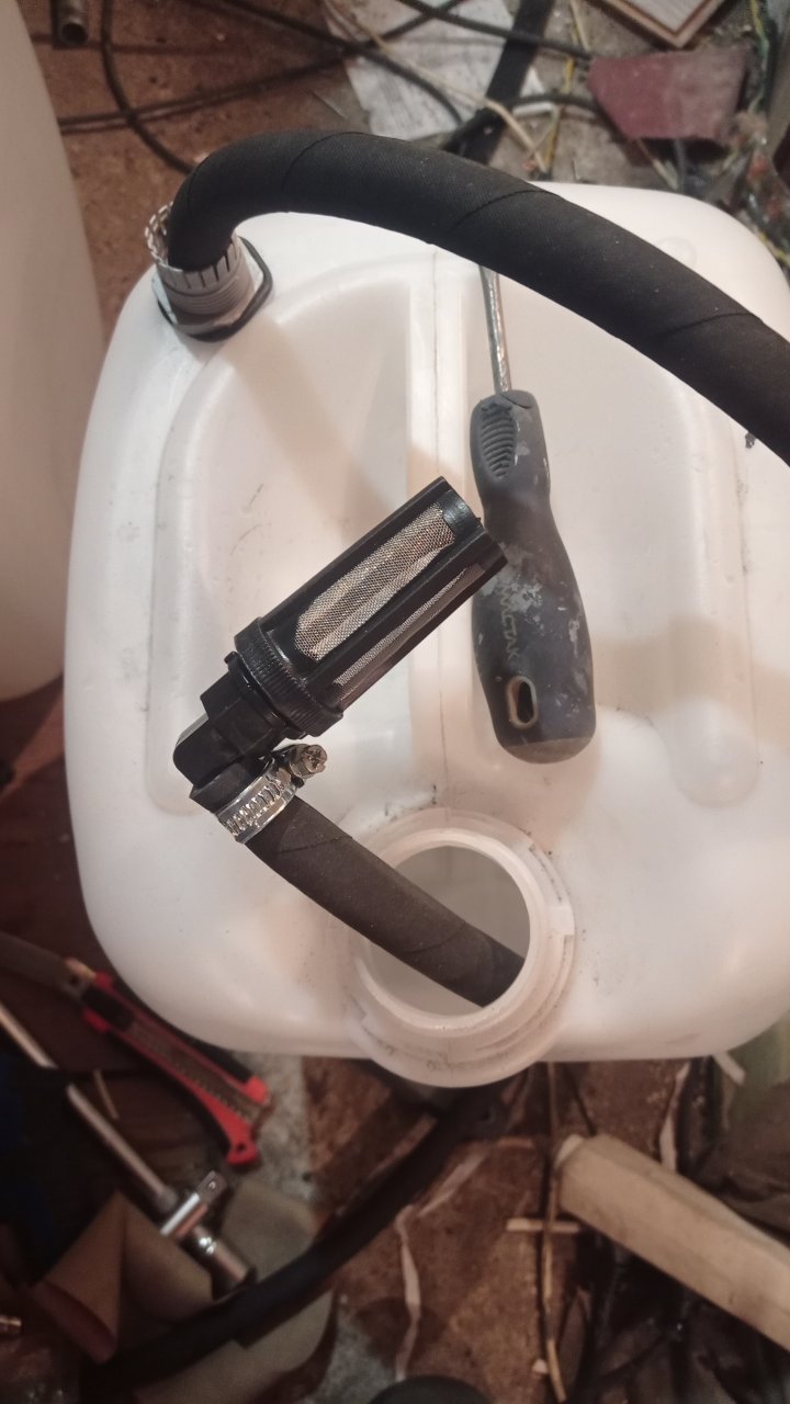

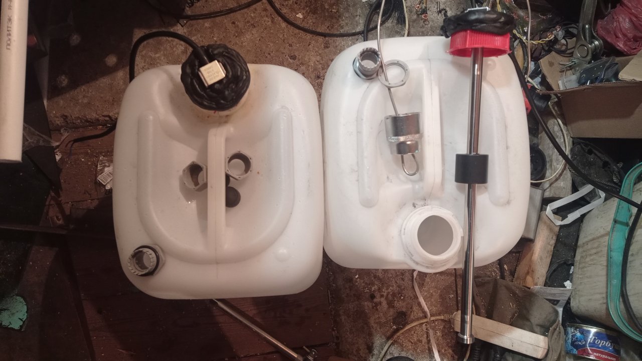

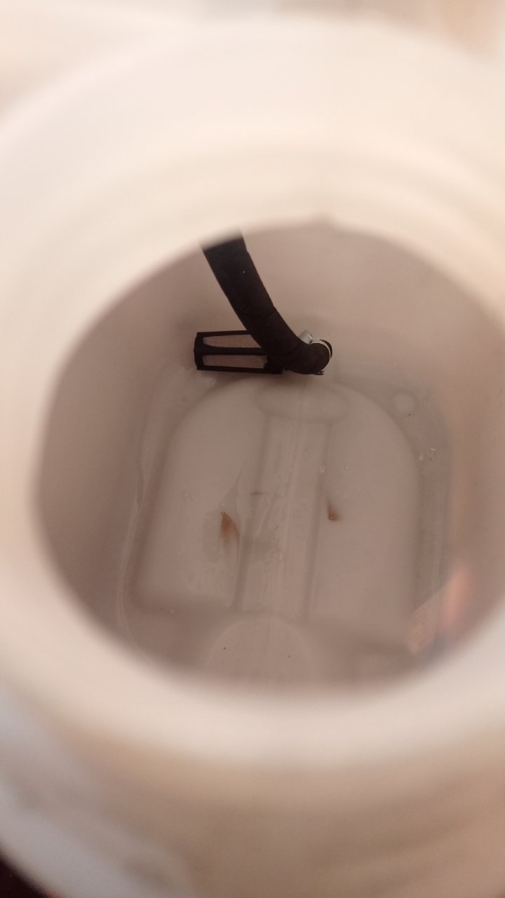

Баки в задние рундуки из 30-литровых канистр с переключателем баков от УАЗика. В крышках датчики уровня

В гермовводах резинки хреновые стоят-растают от бензина

В чем проблема было сварить нормальный бак? По размерам, с залевной горлавиной,

Зачем варить, если канистры есть?
А заправлять их будешь каждый раз откручивать, крышку? С краном ябстись переключая? Крен от веса на борт?в конечном итоге крышка держать не будет, в сааамый не подходящий момент, хреновая это идея , при том пнд есть, можно наверно с него сварить,

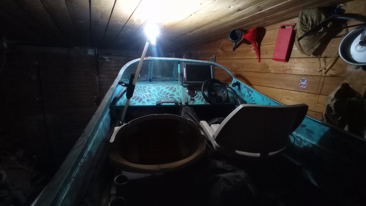

У меня два задних боковых рундука. Их и использую под баки. Варить один большой не хочу - он займёт место в рундуке под задней сидушкой. Там место для шмурдяка. Можно подумать под рецесс спрятать. Но тогда к помпе доступ перекроется.
В проге было сварена два бака, стояли в рундуках, под ними шланг балансировки бензина ,в которой был выход в сепоратор, ну дальше к мотору, работало, с одной заправляемой горлавиной, одним датчиком топлива,

Думал и о таком способе. Можно реализовать. Но не сейчас. Если устроит то, что сделал, так и оставлю. Двух таких полных баков хватит мне на 7-8 часов хода на полном газу. А так как на полном газу не хожу, то на все 10 часов - это около 300 км. Достаточно. У меня от шлюза до шлюза, где можно беспрепятственно ходить, около 60 км
Свой буду скорее всего переделывать, на море не хватает литров 10-15 на круг
А так на реках пох вобще,

Так-то у меня ещё два красных стандартных лодочных выносных бака по 24 л есть. Они умещаются в рундук под задним сиденьем. Но это на случай дальних походов. У меня такие пока не предвидятся)))

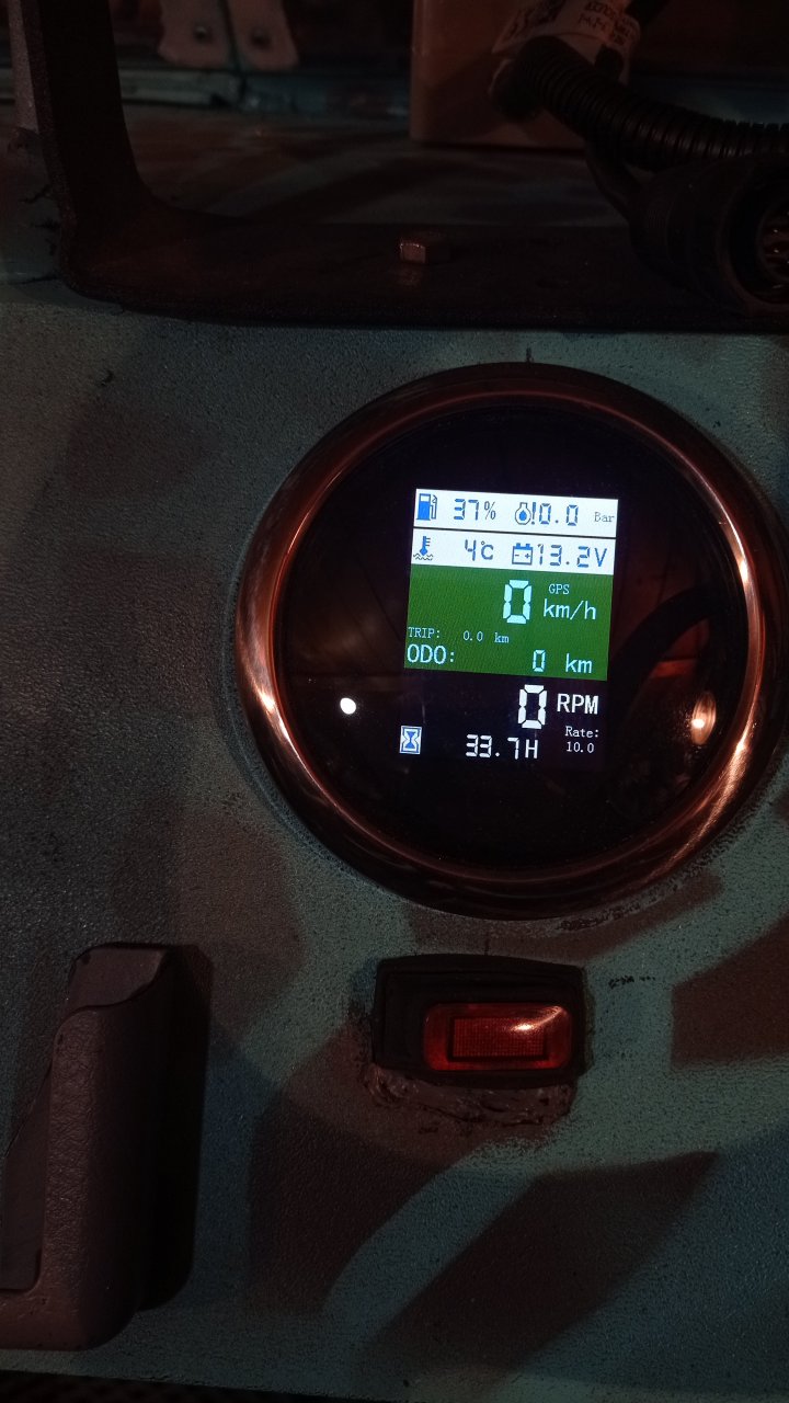

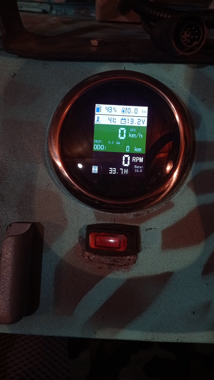

Был почти полный красный 24-литровый бак бензосмеси. Залил на глазок пополам в баки. Глазок кривой. Датчики рабочие
