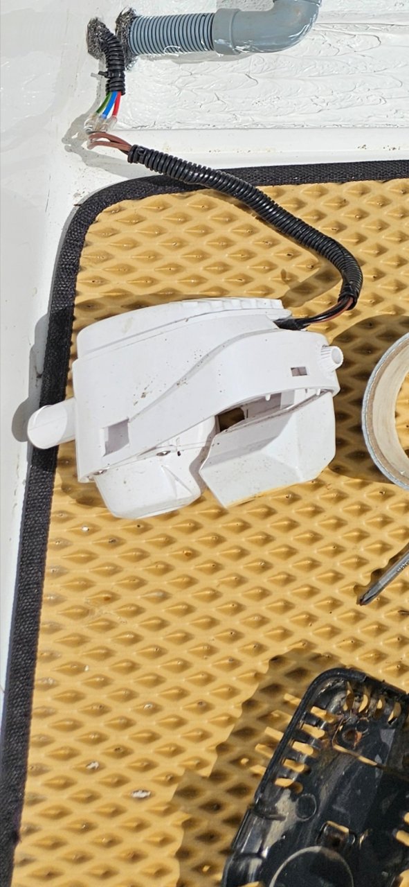

Вот именно , не несите с шагалом хрень
Попмау видешь? Поплавок видешь? Чтоб он включился высота тебе известна? В курсе что он тяжелый? Знаешь что ручной и автомат режим в этой помпе управляюися отдельно? Решетку видел? Бревна туда пролезут какие ?чтоб заклинеть поплавок как чешут тут диванные раскажи? Иди лучше кастрюля свою латай
Попмау видешь? Поплавок видешь? Чтоб он включился высота тебе известна? В курсе что он тяжелый? Знаешь что ручной и автомат режим в этой помпе управляюися отдельно? Решетку видел? Бревна туда пролезут какие ?чтоб заклинеть поплавок как чешут тут диванные раскажи? Иди лучше кастрюля свою латайПосмотреть вложение 257134

Валенок ты, я прогом был даволен больше чем афалиной, помы ставил везде ,и разные, от вас бакланов которые их на картинке только видят, и говарю,за самые простые и ходовые

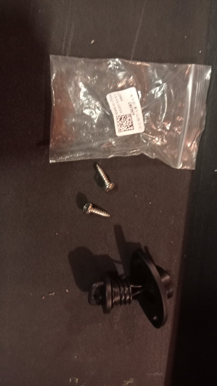

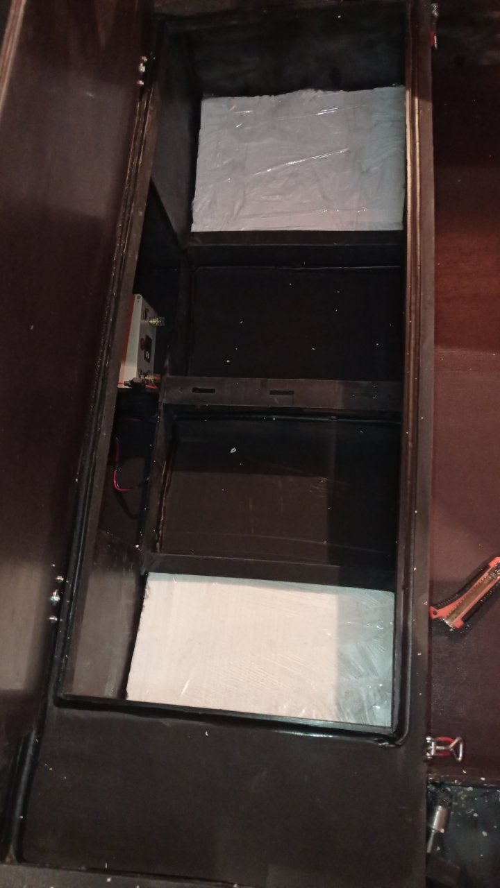

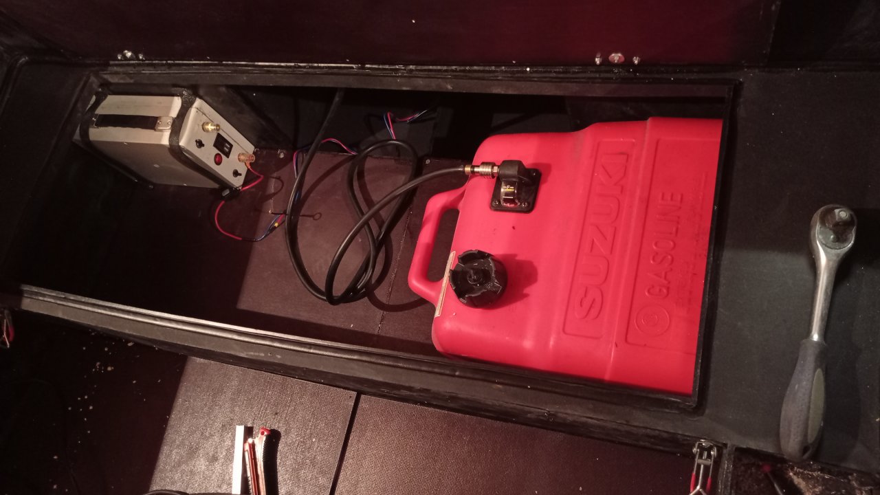

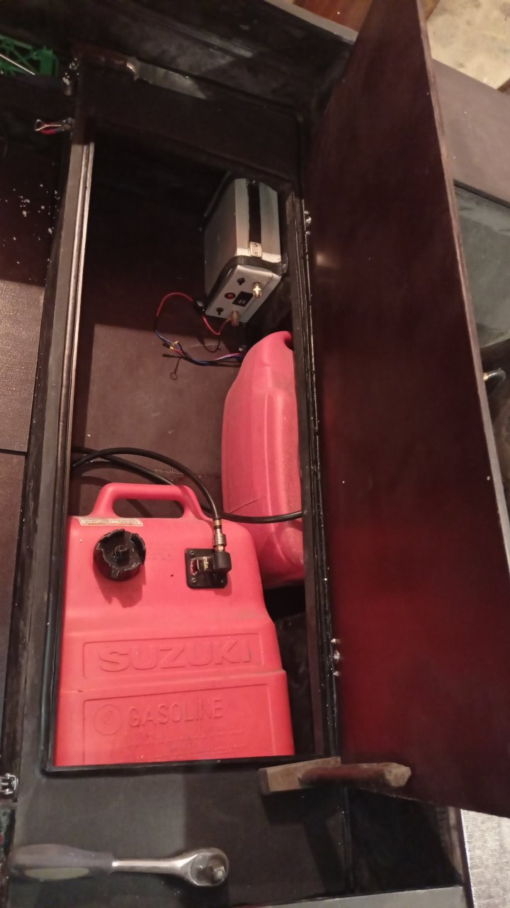

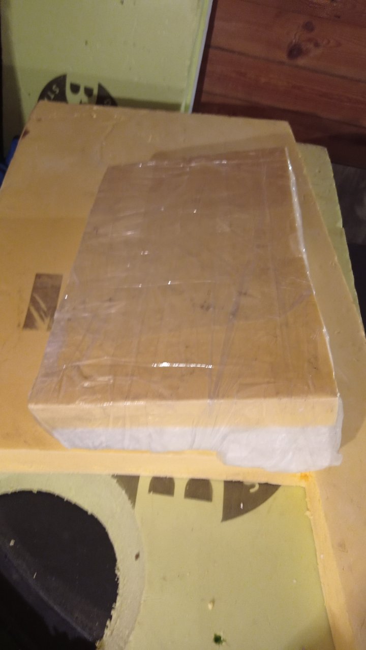

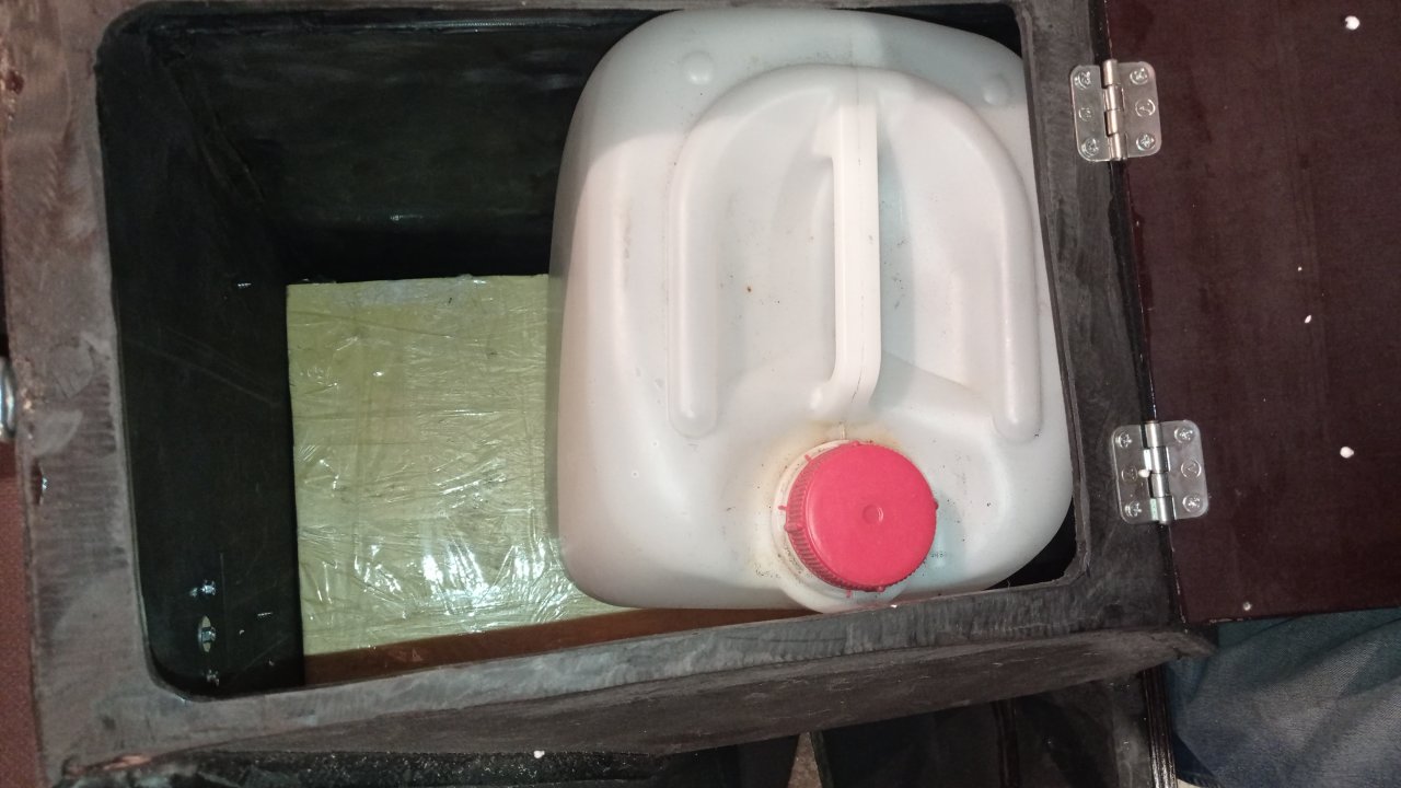

Сегодня установил шпигот, блоки плавучести в рундуки, пол в рундуке под сиденьем.
Расчётные 180 литров пенопласта установил. Ещё литров 50-60 войдёт по бортам под полки. И столько же, думаю, снизу палубы-капота. Литров 15-20 ещё за спинкой заднего сиденья установлю под скошенной верхней стенкой рецесса.
Для испытаний поставил аккум и бак под сиденьем. Потом баки будут в задних боковых рундуках.

Рундуки вместительные. Под сиденьем три стандартных бака по 25 л войдут. В задние рундуки влезет по 30-литровой канистре, из которой сделаю баки, и по дополнительной двадцатке.
