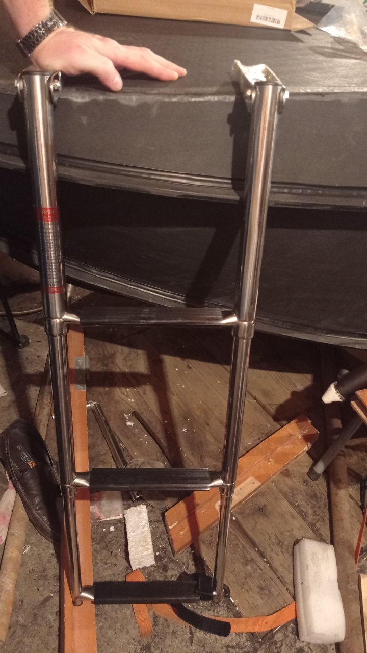

1 880
С кормы две плиты приварены с рёбрами жёсткости продлевают днище катера. Первое выход на глис веселей. Второе прохватов нет при высокой установку двигла. Стабилизация. Три. Сходить выходить с кормы самое то, нет дифферента или крена (есть немного). Лодку поворачиваю кормой к берегу отталкиваюсь одной ногой от дна стою на другой плите как на самокате. Лодка пошла. Встаю на отливной нижняя часть, смываю песок. Захожу в кокпит к штурвалу. Начинаю движение. Пожилым не так высоко входить родителей катаю.
С глубокой воды выхожу на плиту коленями. Можно на плиту лестницу откидную пришпандорить. Но что бы она фиксировалась в вертикальном положении или да же чуть под углом. Для удобства.

Забиль написать, с носовой лестницей, на реке даже ножки не мочу :snimau shlyapu:и да, с носа заходить уж точно нет крена, а диферент на нос только к лучшему, т.к. корма подымается
Что касается удобства, носовая палуба , и корма ,и ослу понятно что площадь на носу больше , а если затентована, да после охоты подводной, в теплый кокпит ,который отапливается феном, залазить, с носа, где есть вход, ну, сам понимаешь что лучше

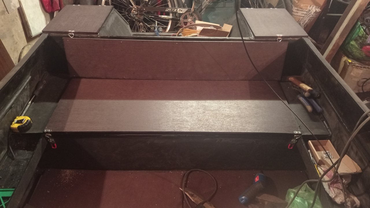

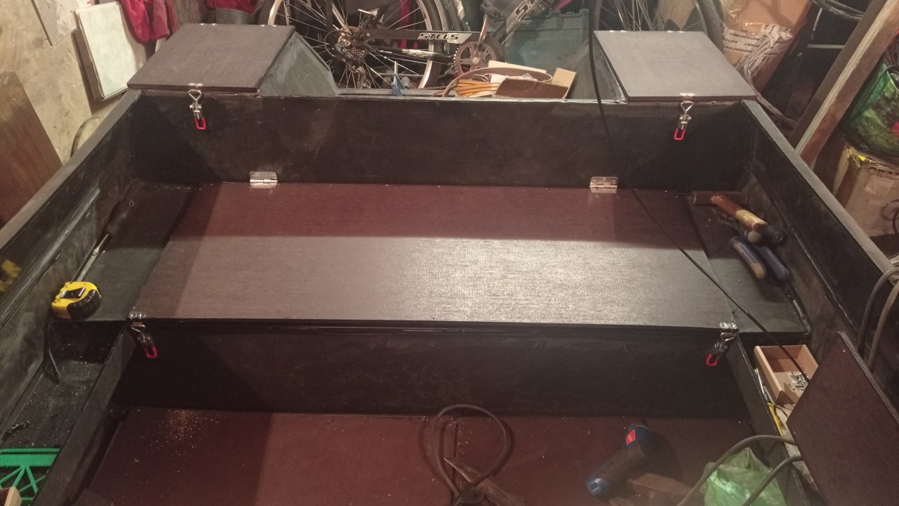

Завершил крышки рундуков

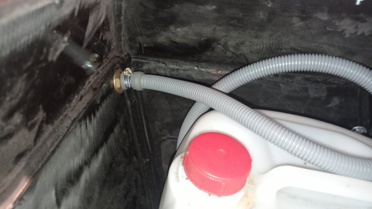

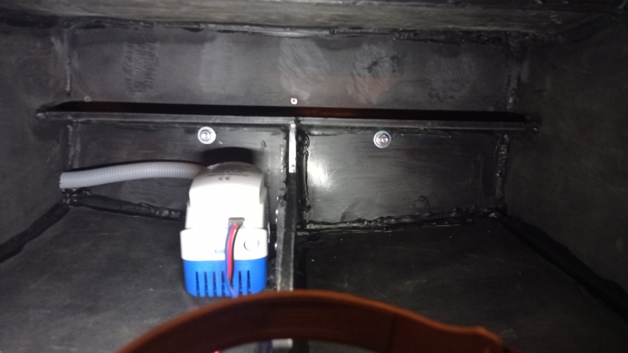

Получил метровый шланг от стиралки - как раз с натягом налез на выход помпы под хомут
257072
Ещё получил для неё предохранитель 15А в кожухе. Переключатель есть. В борт врезал полдюймовую врезку. Осталось собрать

Рундуки удобнее с открыванием на мотор. С таким открытием как сейчас можно случайно забыть закрыть защелку и откроется на ходу.

Думал об этом. Пришёл к выводу, что мне так удобнее. Да и у производителя так же. Да и петли с замком в случае необходимости переставить - минут на 20-30 работы с перекуром.
Я ещё ленты посажу на саморезы, чтобы крышки до излома петли не открывались. Но это потом. На скорость не влияет.

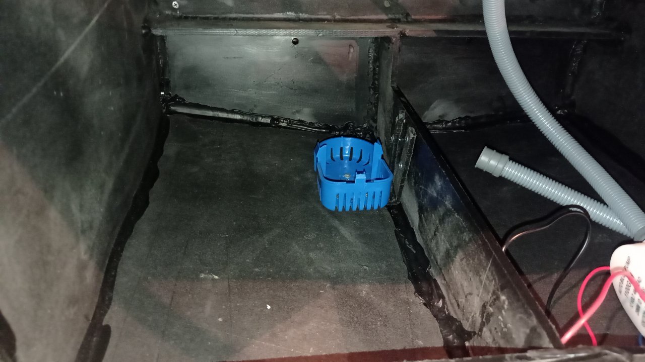

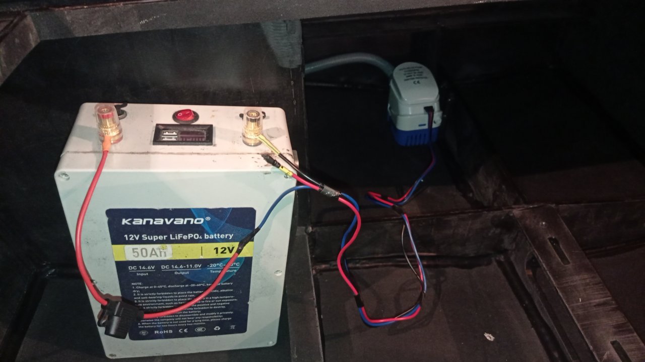

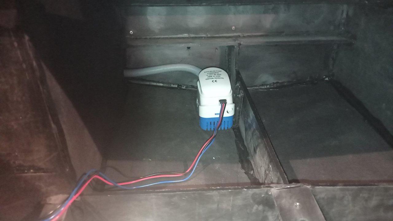

Закончил с установкой помпы. Сделал только автоматический режим через предохранитель 15А. Потом, если место на панели приборов будет, выведу тумблер авто/вкл

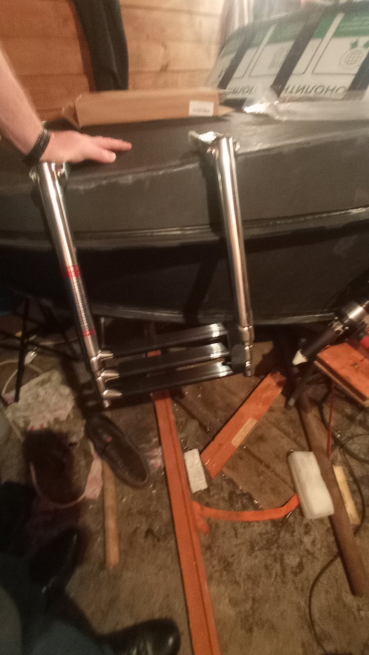

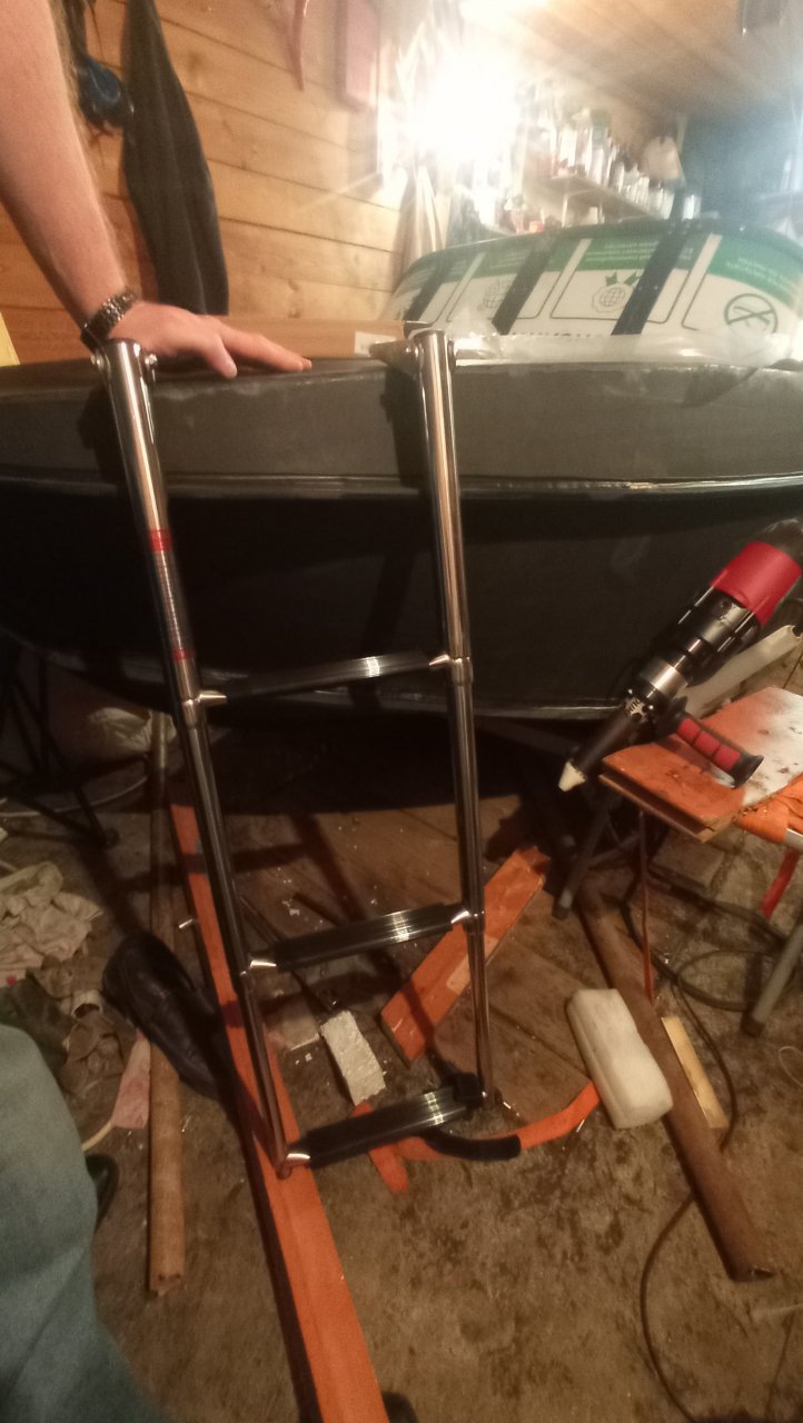

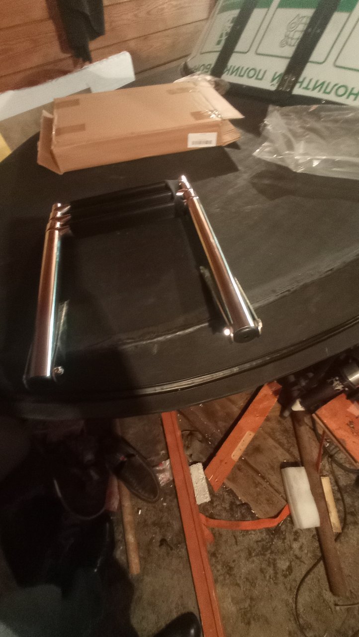

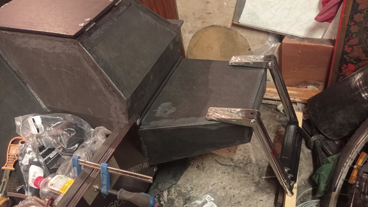

Получил и примерил трапик. Для кринолина великоват

Ну согласись с кормы ему место. На носу и смотрится паршиво и функционал совсем хреновый.
Обменяй на меньший! Раза в два по длине (пару ступеней не больше) ширине по месту. Не пожалеешь. Ну или скулибничай кормовую платформу для лестницы.
Поверни на сторону с борта на кренобуле.
АКБ отдельный. Много случаев когда эта штука высасывает основной акум. Хорошо когда собрался на воду а тут пипец с элепиздричеством. Хуже на вёслах пылить день.
1 880
Раскажи ,как разомкнутая цепь электродвигателя может высасать акб?
Режим авто помпы тебе известен?

Со временем у помпы соберётся грязь, ветки, мусор. Вот как раз после дождичка ветка не даст упасть поплавку выключающий насос.
И о чудо вы приезжаете к лодке с друзьями с пивасом, а тут борода!!! Всю ночь работала помпа.
1 880
Со временем у помпы соберётся грязь, ветки, мусор. Вот он как раз не даст упасть поплавку выключающий насос.
:hahaha::lol::good:
Изучи конструкцию помпы ,чтоб писать подобное

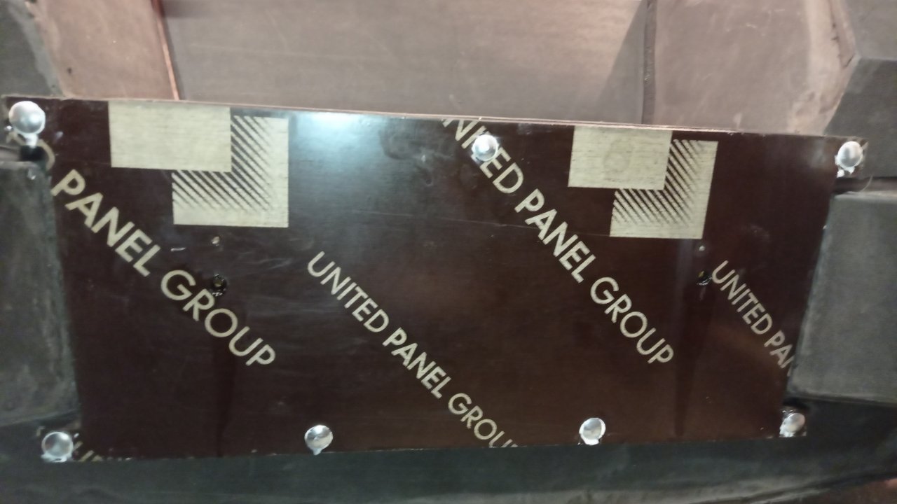

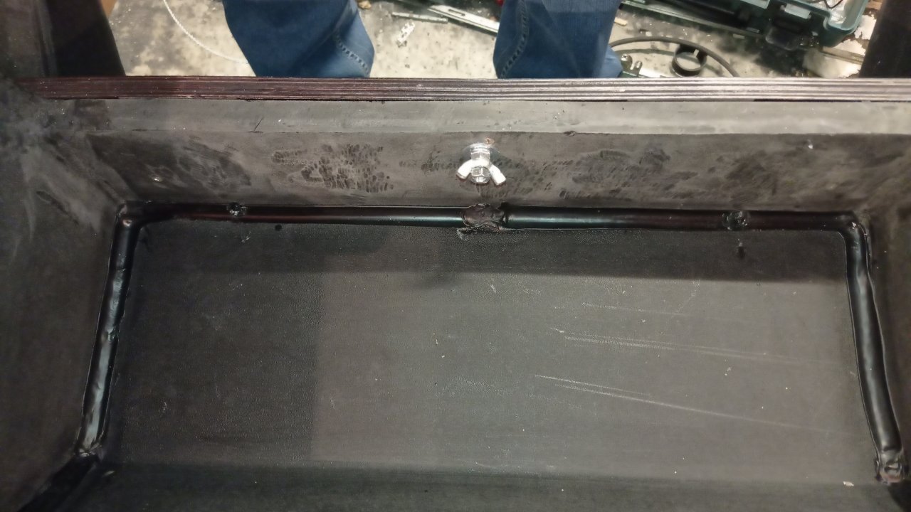

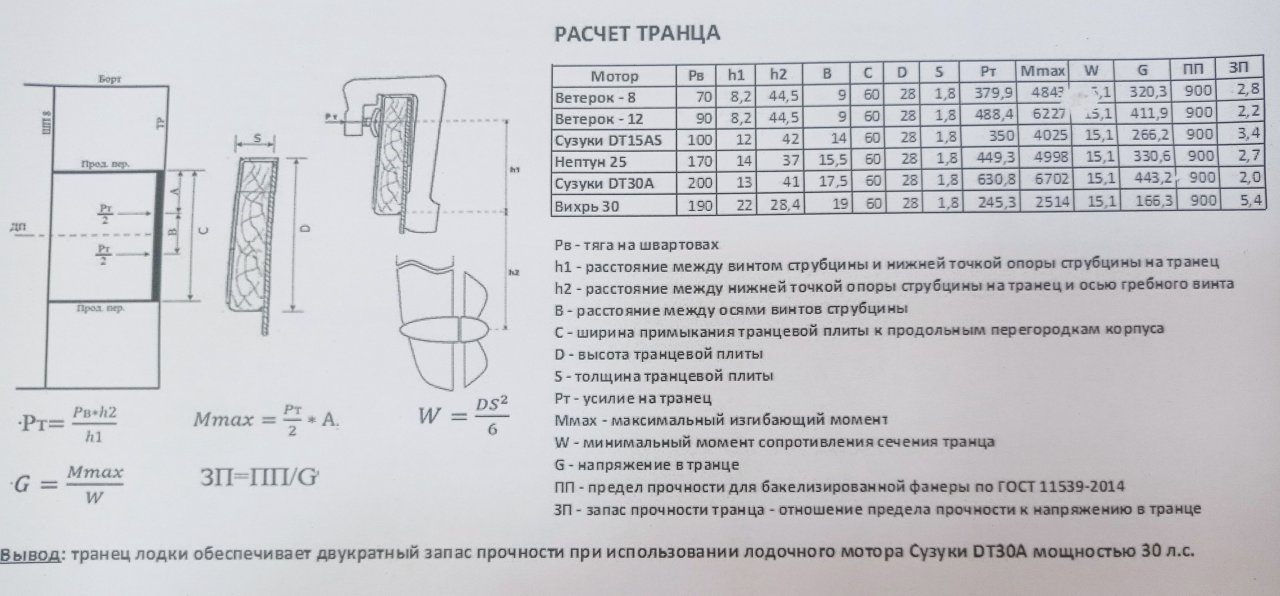

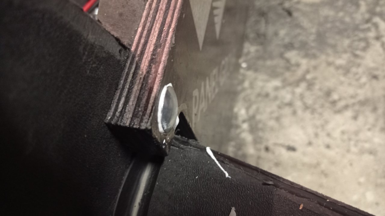

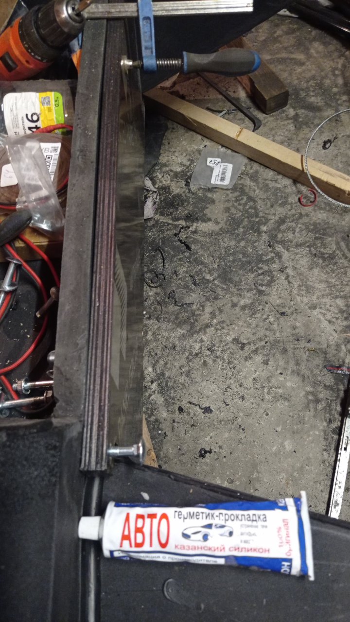

Завершил транец и рецесс. Болты сажал на автомобильный герметик, сливные отверстия рецесса в транцевой доске обработал яхтным лаком

Транец получился прочным, монолитным. Тридцатку, чувствую, выдержит легко. Даже полтинник, что подтверждается расчётами))

Я бы для успокоения еще бы небольшую кницу приварил в рецесс к транцу, как на Проге 4. Чтоб так сказать душа спокойней была. Сварочник ведь свой и просить никого не надо. :snimau shlyapu::good:

Продольные стрингеры, они же стенки рундуков, выполняют функцию книц сверху. А снизу и не подлезть. Но швы двусторонние наложены

мы уже их десятками выбросили.
:hahaha:А мура грит,что такие помпы ну прям самые самые:lol:...поплавки...авто...хрень какая то.Ипотень кетайская.
Пришел,тумблер щелк,если чо было-откачал и в путь.
И никакого головняка с акумами.Проще техника-лучче спишь.
Посмотреть вложение 257127Посмотреть вложение 257128Посмотреть вложение 257129Посмотреть вложение 257130Посмотреть вложение 257131Посмотреть вложение 257132Посмотреть вложение 257133
Эта фанера для тр доски-не лучшее решение.Первыми разбухнут и покоробятся те дурацкие хвостики под болтами.А потом и весь лист.Начнет с краев.Болты будут постоянно прослаблятся,потому что фанера,набухая-высыхая,дает в местах нагрузки сильную осадку.Эта фанера только называется громко водостойкая.Без обработки наглухо краев-ерунда.Но,на пару лет хватит.
Пришол и кастрюля твоя на дне, :hahaha:и ни какого голавняка, и зубками щелк ,и бабосики отслюнявел на ремонт мотора и обородывания, :lol::snimau shlyapu:
В твоем варианте с шрот газель насосом, и даже щелк не поможит :lol:
