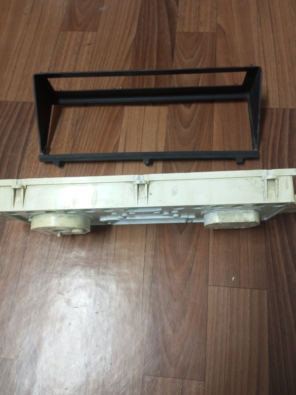

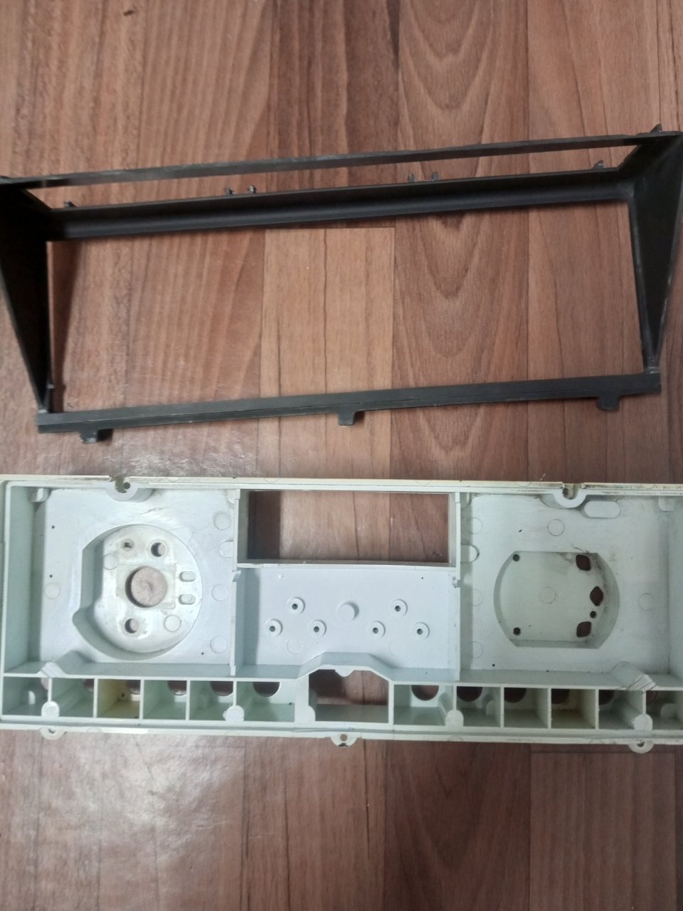

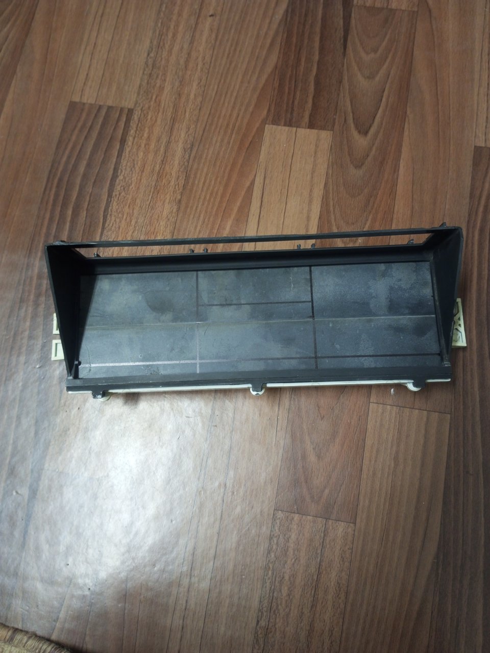

Городить мега фанерные конструкции со фсякими кусами да мореманами смысла на обяхе не увидел,тем более резать под эти дела рундук.260207260208260209
Поэтому будет маненькая.аккуратная.
Пока в виде заготовок.
Фича подобного выбора панели в том,что в данной панельке конструктивно с завода заложена грамотная подсветка приборов(общая)и есть противосолнечный козырек,что в лотке немаловажно.

...Лодка есть,а пп приборов-нет.Непорядок...
Городить мега фанерные конструкции со фсякими кусами да мореманами смысла на обяхе не увидел,тем более резать под эти дела рундук.Посмотреть вложение 260207Посмотреть вложение 260208Посмотреть вложение 260209
Фича подобного выбора панели в том,что в данной панельке конструктивно с завода заложена грамотная подсветка приборов(общая)и есть противосолнечный козырек,что в ЛОТКЕ немаловажно.
Лоток у кашака отнял ?
