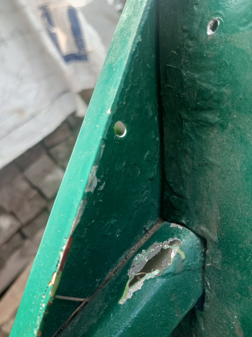

Заводской конструктив угла.Уопище полное.В месте,где сделан п-образный пропил,для прохода профиля,даже дергая рукой за верх транца,было видимое гуляние зазора.
приветсвую, как показала себя доработка? чертежей деталек не имеется случаем? из черухи, несмотря на то что контакта с водой нет постоянно, не кошерно делать?
Показала просто отлично.
Чертежей нет,все по месту делалось.Да и какие там чертежи?На фото все видно.
Из чернухи можно,но,это неправильно,будет гальванопара,тем более на транце,где нагрузки и влага все время.
Любой алюмоуголок туда подойдет,даже амг2.Главное,чтоб толщина полки была минимум 2мм.Но,из дюраля конечно ебче всего.
