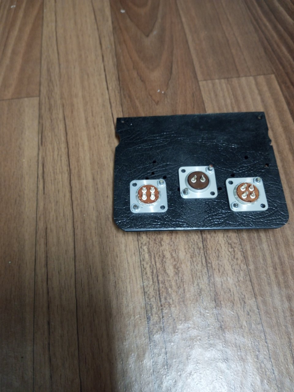

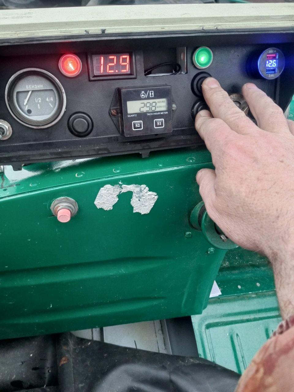

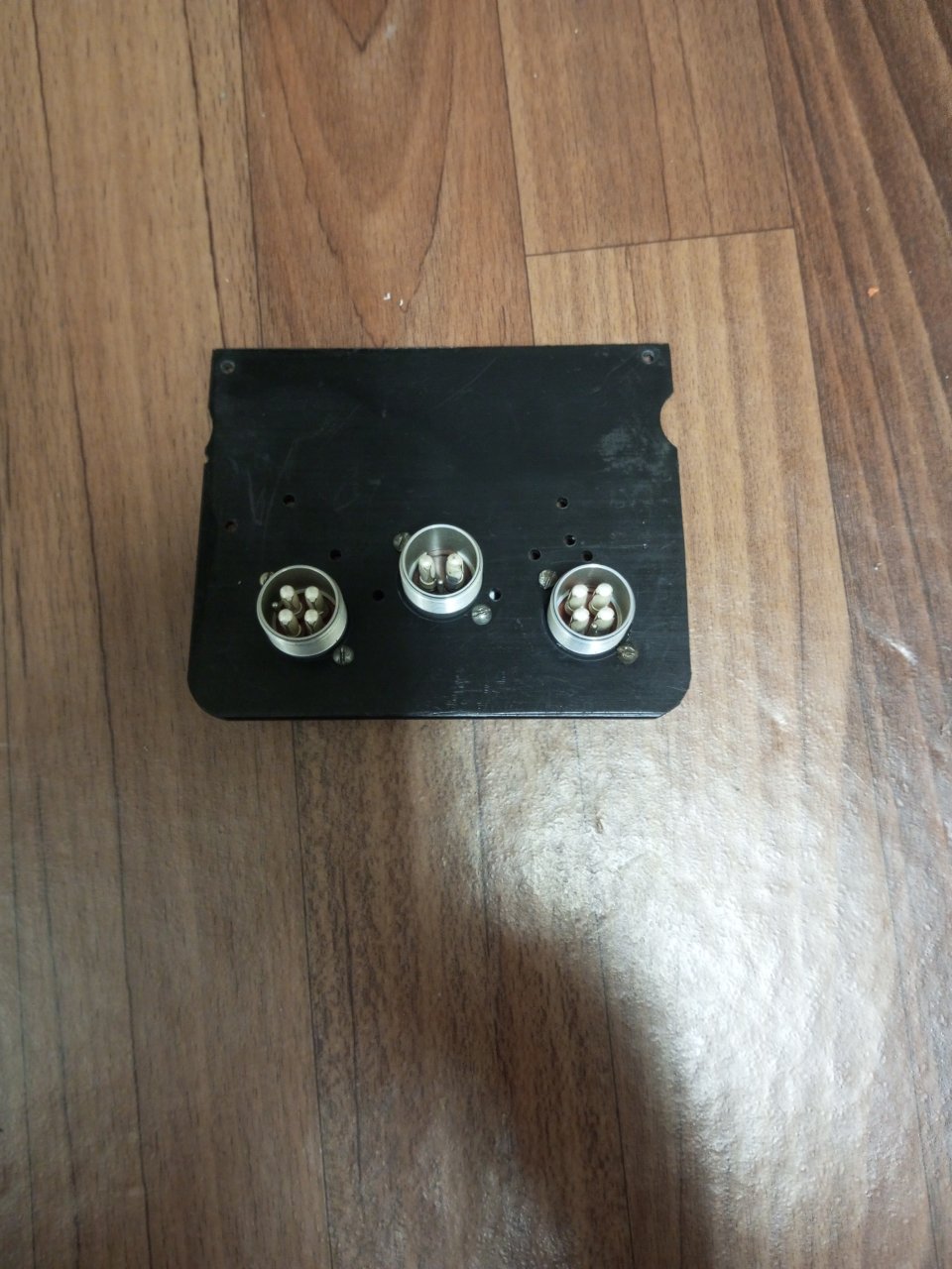

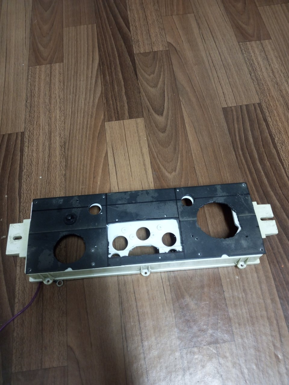

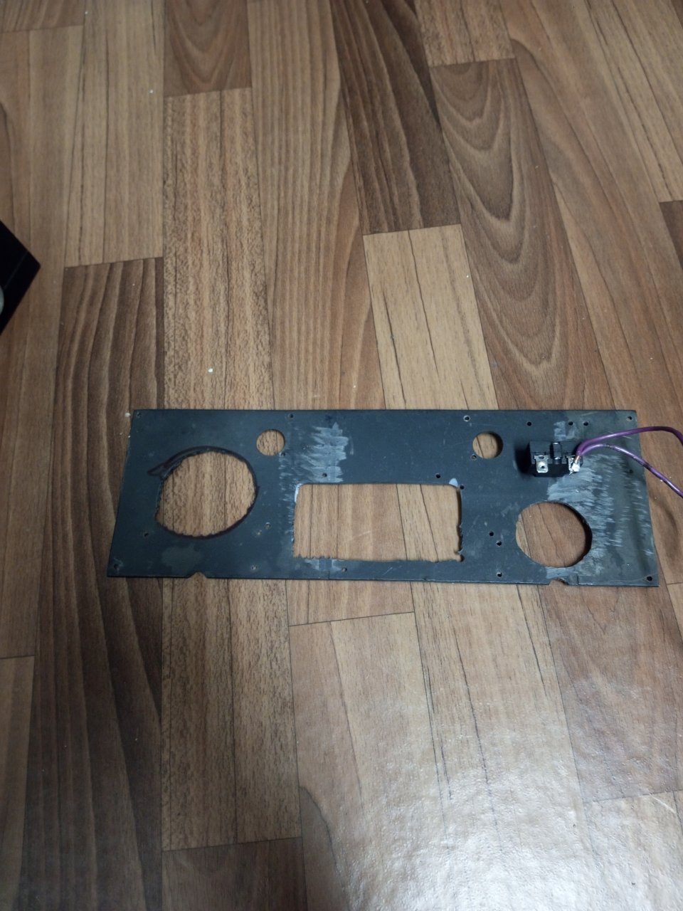

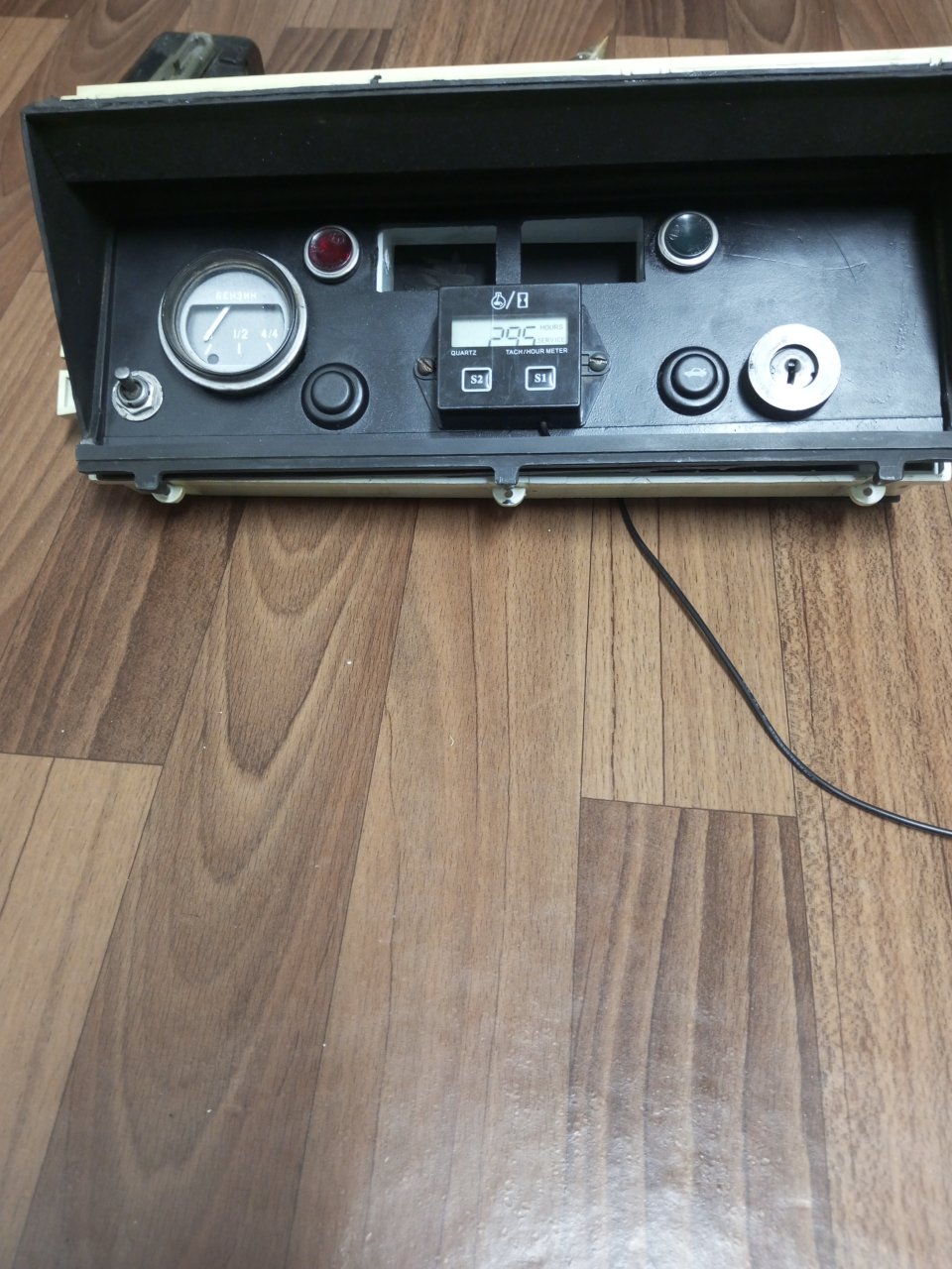

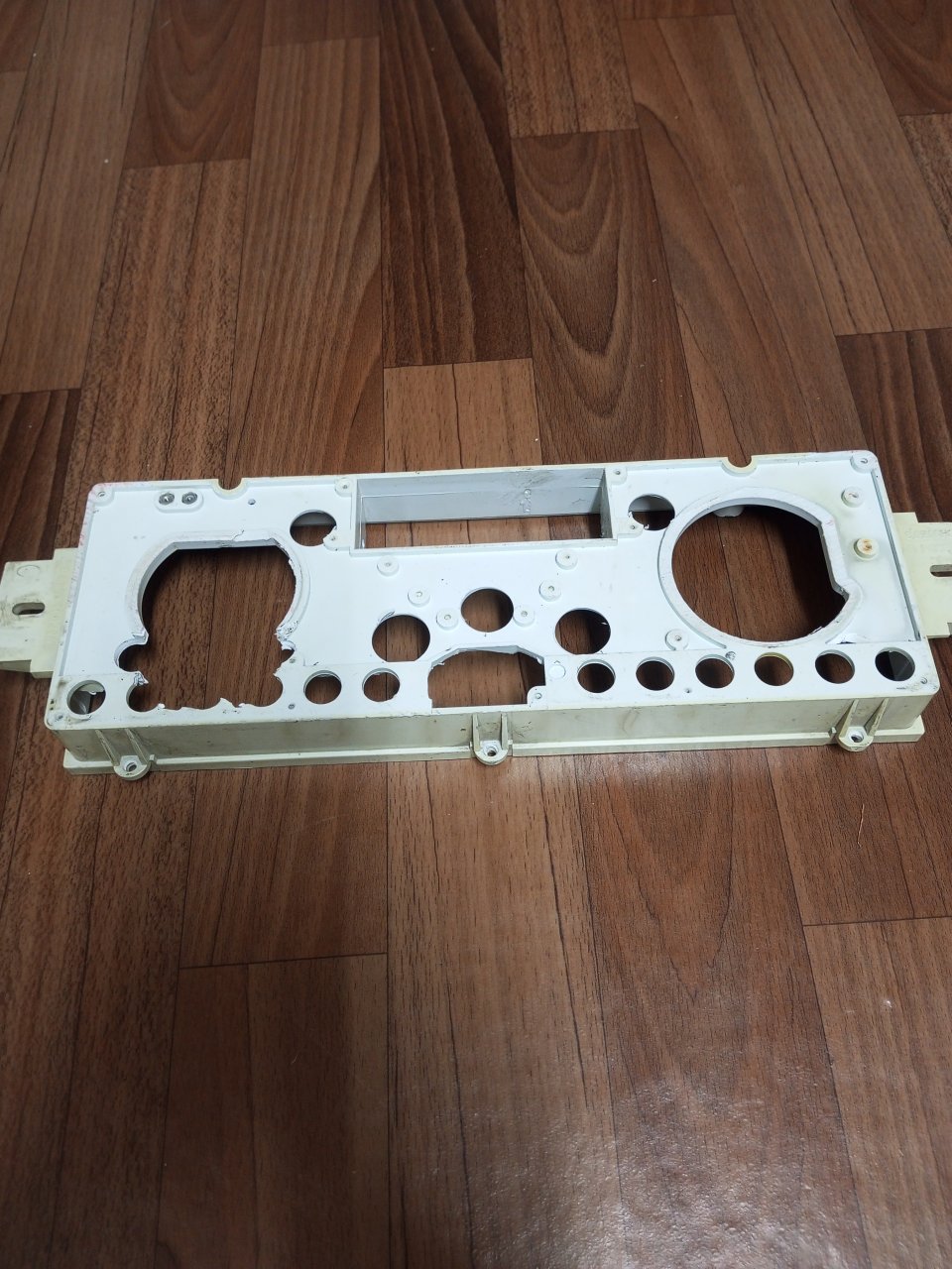

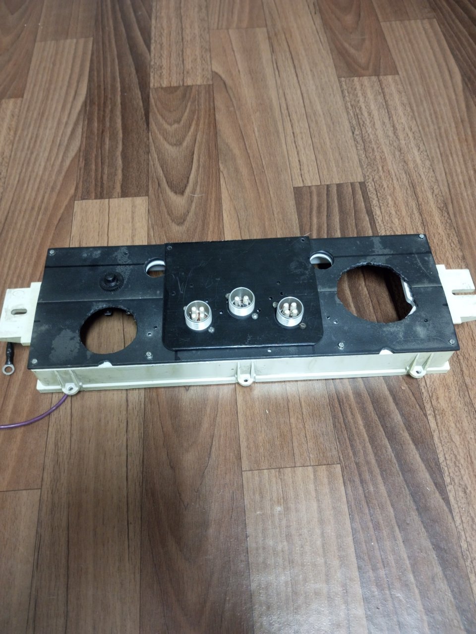

Вот что можно сотворить из барахла,воляющегося в гараже:
Действую как скульптор-беру панель и отсекаю все лишнее...
260404
Закрываем сзади все эти лишние дырки,оставшиеся в наследство накладкой,дабы уменьшить попадание всякой пыли внутрь.Ну и облахородить...
260405260406

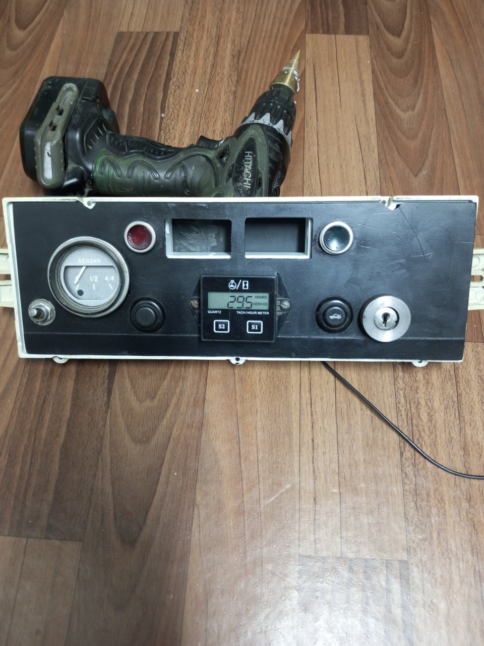

Раскидываем приборчики,кнопачки,и тп на лицевой накладке:
260407260409
На ней поселилось:
Тах.
Кнопка теста ламп.
Кнопка подсоса.
Указатель бенза.
Замок зажигания и стартера.
Лампа аварийной темп двигателя+зумер от бп питания компа.
Лампа нейтрали.
Включатель подсветки пп.
Тепловик.
Цифровой вольтметр+цифровой термометр темп двига и температуры окружающей среды.

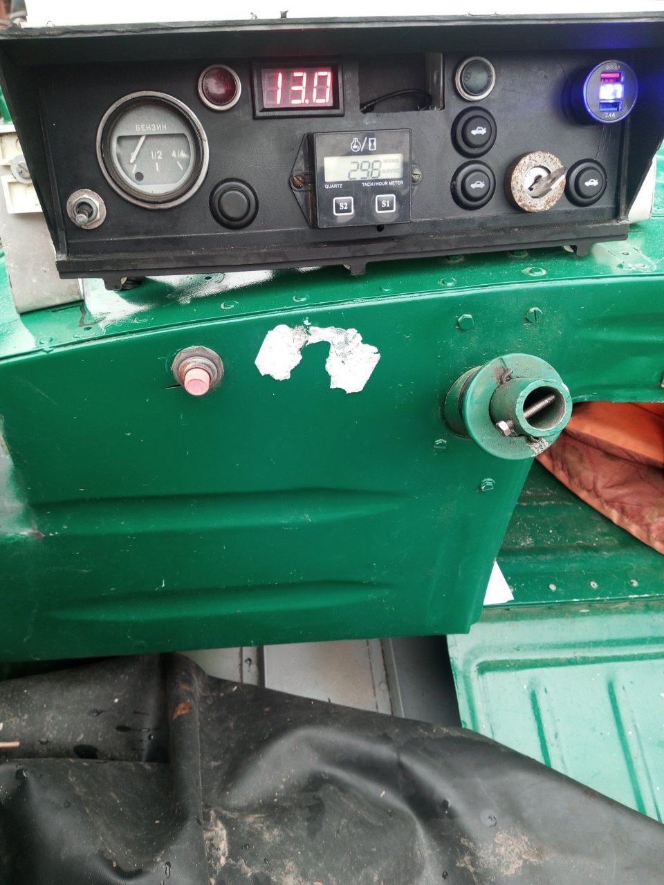

Панель разъемов подключения к бортовому жгуту проводов:
260410260411260412
Теперь сделать проводку,кинуть плату заряда телефона внутрь панельки с выходом гнезда юсб и пока хватит.
Бюджет поделки-0руб.

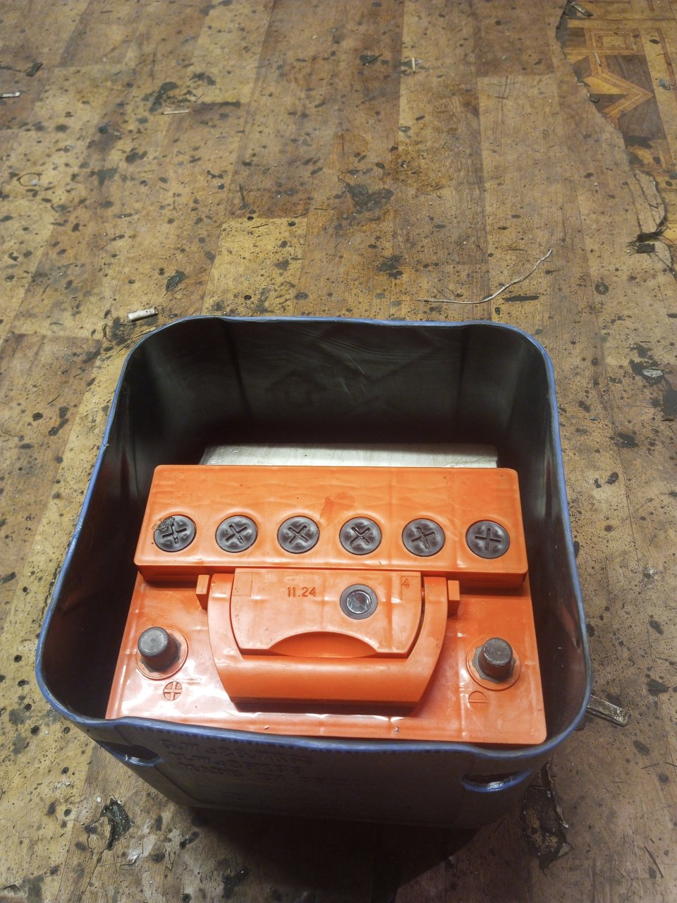

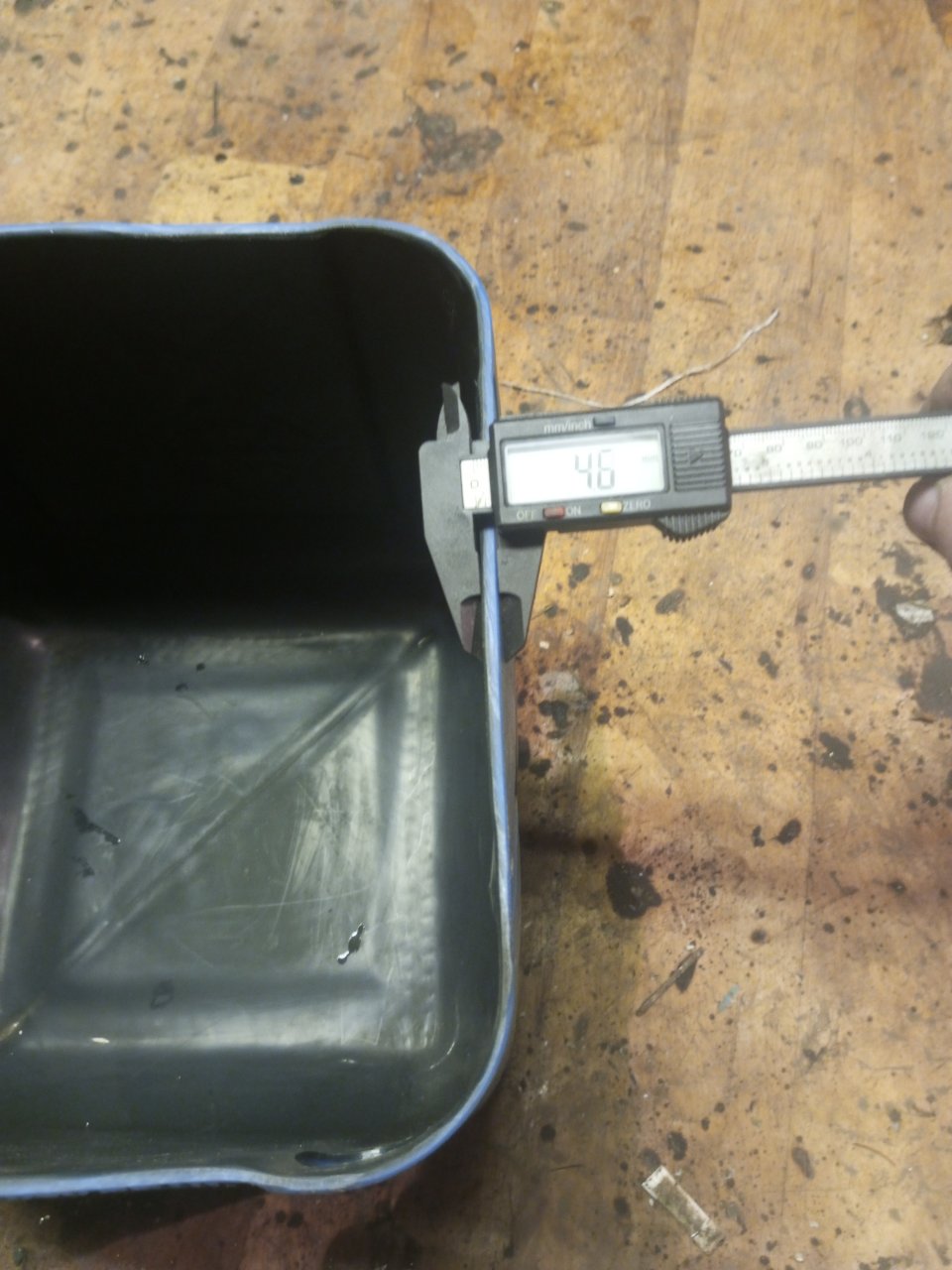

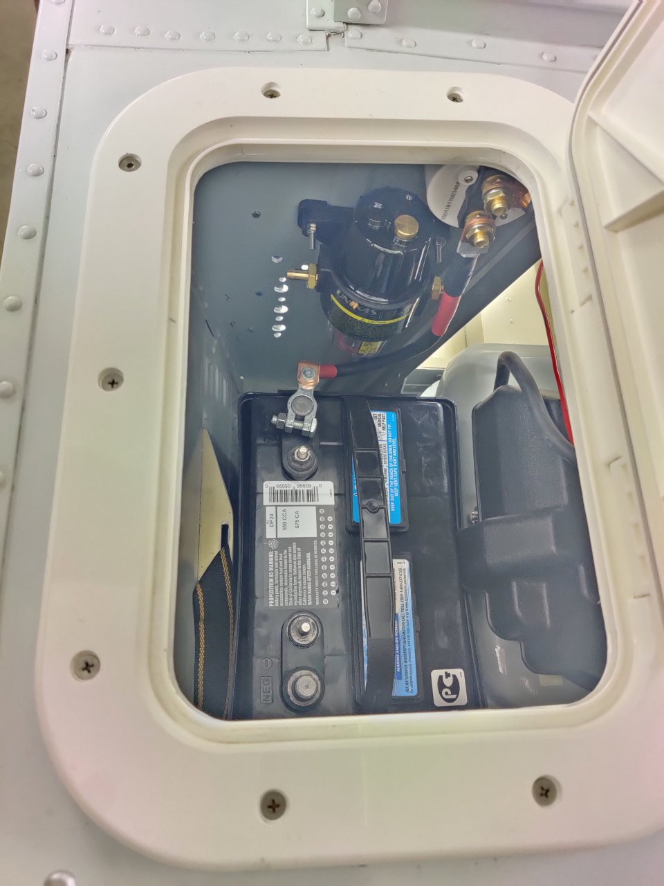

Так как в моторе поселился такой ништяк как стартер,то потребовался и серьезный аккум...соотвссно и место где он будет прописан.
Пока думаю,нужно ли мне выручить восточных партнеров покупкой у них такой серьезносложной мега вещи,как бокс для аккума,сваял
"бокс по быстрому".В принципе-классика.
Из канистры от какой то кетайской химии.В чем ее прелесть?Она какая то жесткая с толстыми стенками.
Отпиленная крышка от канистры стала крышкой бокса.
Аккум закрыт,кз никак.Легенький.А чо исчо надо?
260580260581260582
1 880
Посмотреть вложение 260580Посмотреть вложение 260581Посмотреть вложение 260582
Даже кислый небыл в боксе, ни чего не пролилось , и с учетом того ,что напряжения было в перезаряде, кипел, РР неисправен был,а AGM и подавно,
Лучше бы закрепил намертво, я ремень использую самозатяжной,
Посмотреть вложение 260405Посмотреть вложение 260406
Посмотреть вложение 260407Посмотреть вложение 260409
На ней поселилось:
Тах.
Кнопка теста ламп.
Кнопка подсоса.
Указатель бенза.
Лампа нейтрали.
Тепловик.
Посмотреть вложение 260410Посмотреть вложение 260411Посмотреть вложение 260412

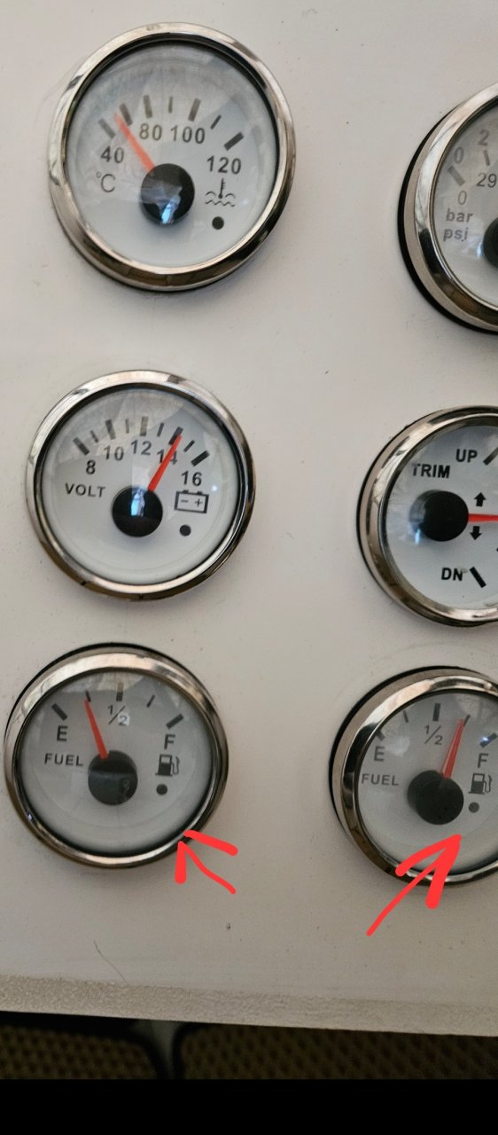

Мне тоже нравятся приборы ВАЗ с шестерки , главное все приборы в одном дизайне . Ранее мне товарищ адаптировал 06 тахометр к Ямахи , температурный прибор стал тримером , в спидометр сам вставлял монометр для показания скорости , фотку приборки не нашел , хотя гдето здесь на форуме уже показывал . Вот попался вариант приборки .
По топливному прибору , калышется стрелка , и что , зачем такая точность ? Моргание и горение лампочки очени нужная функция . Были случаи когда стрелка тоже работала в обратную сторону , самым простым решением было букву ,,П,, считать - ПУСТОЙ , а ноль считать буквой ,,О,, - ОТЧАЛИВАЙ бак заправлен максимально. Привыкаш очень быстро , у меня в юности на ЯВЕ 360 модели , спидометр в обратку работал, дискомфорта я не испытовал .
На ней поселилось:
Тах.
Кнопка теста ламп.
Кнопка подсоса.
Указатель бенза.
Лампа нейтрали.
Тепловик.

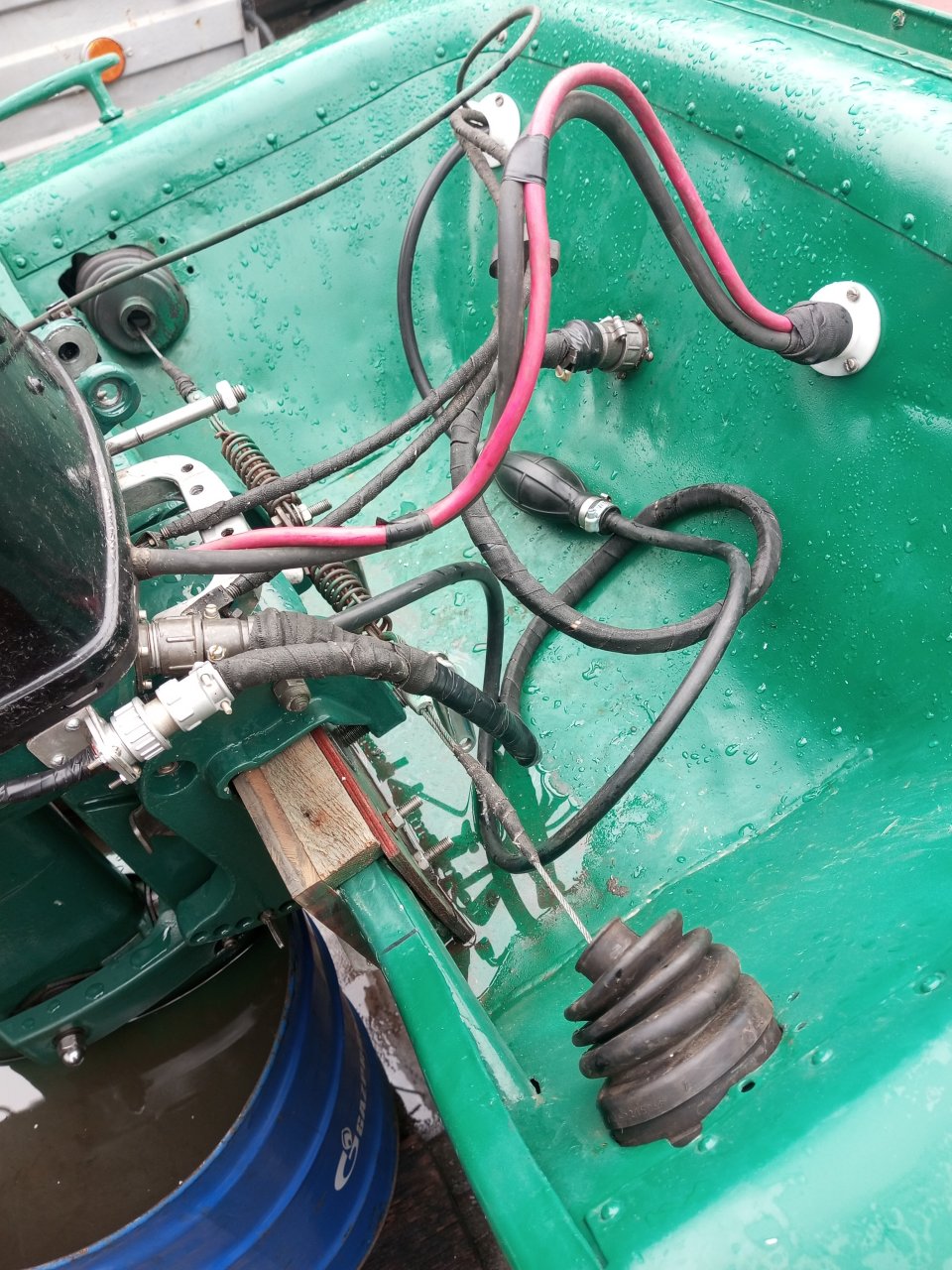

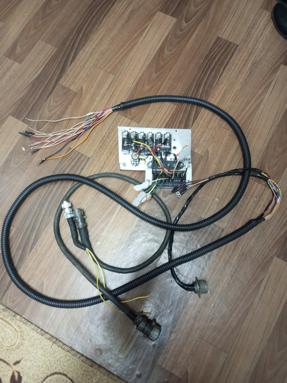

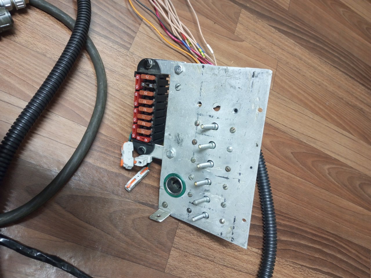

Панель...в моторе только стало 9 точек потребителей...
Возросшая кардинально электронасыщенность обяхи потребовала и другую проводку...
Поэтому без сожаления была выдрата старая убогая "проводка" и сделана новая.А так же новый блок вк +преды.в стиле-аля самолет...
Заранее предусмотрены куча резервных слотов предов и вк.Теперь подключение любого нового потребителя-только соединить его с - и+ в блоке вк.В косе есть также резервные линии.
Все на клеммах,только пайка.Никаких пап-мам,обжимок.Где надо применены проходные зажимы.Каждый провод помечен цветовой меткой и записан,кто,куда,и с кем...:oops:Провода медь из советского тонкожильного кабеля,пластиковая изоляция.Очень прочные на предмет повреждения и подлома.Основная коса,Коса пп,коса моторная.Коса подрецессорная силовая.Коса мотор-рецесс на быстроразъемах шпрм,вся проводка быстросъемная.Так сделал не просто так-в моторной косе в основном возникают проблемы из за ее подвижности и тяжелых условий экс-ции.А так снял-и на прозвон...не надо снимать мотор с кучей болтающихся из него проводов.Как впрочем и всю остальную.
Авиа тумблеры 5А,совковые надежные колодки развода.Прикуриватель.Гнездо выхода 12v.В ощем никакой китайщины в виде их кнопачек,выключалочек и прочей ихней современной электро ненадежной шелухи.
...световая индикация и тест ламп...
Кста,при весеннем прогоне мотора от того,что в бочке винтом выкинуло часть воды и перестало идти охлаждение,через пару мин сработал датчик перегрева,и это-на хх!На оборотах думаю будет происходить все еще быстрее.В ощем место внедрения датчика было выбрано думается правильно.

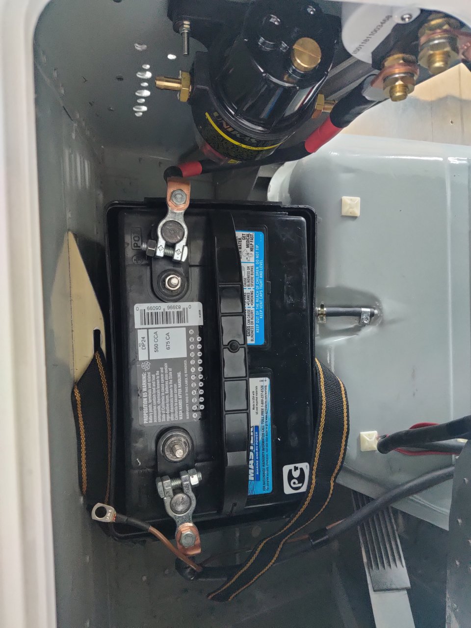

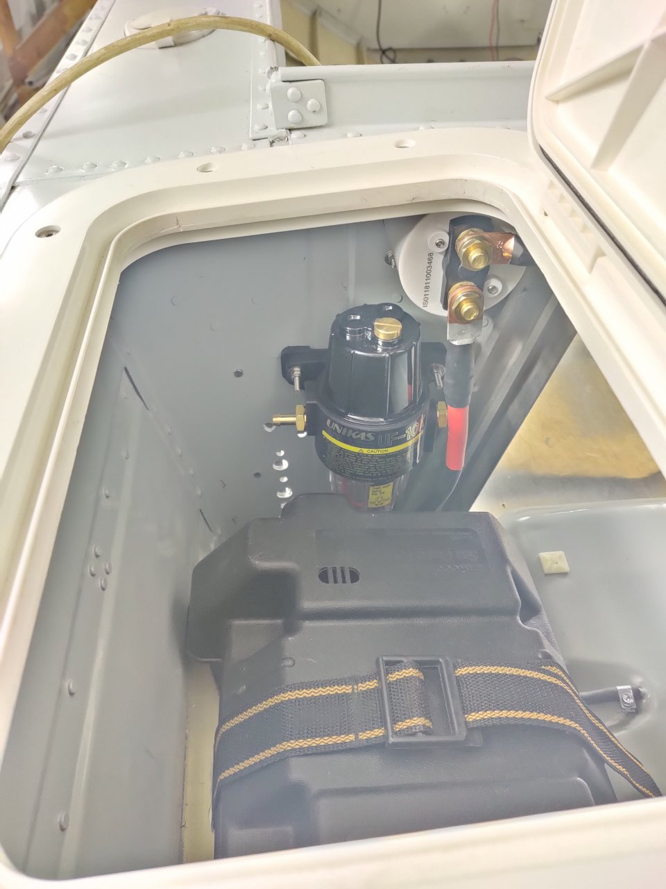

Я бы крышку перевернул, чтоб ванны в ней не было. Как вариант, вырежи полоски из другой канистры и на вытяжные приделай их по кромкам бокса. Под бокс засунь ремень - полезно это дело стянуть и заодно зафиксировать с корпусом. Заводские именно так и устроены.
1 880

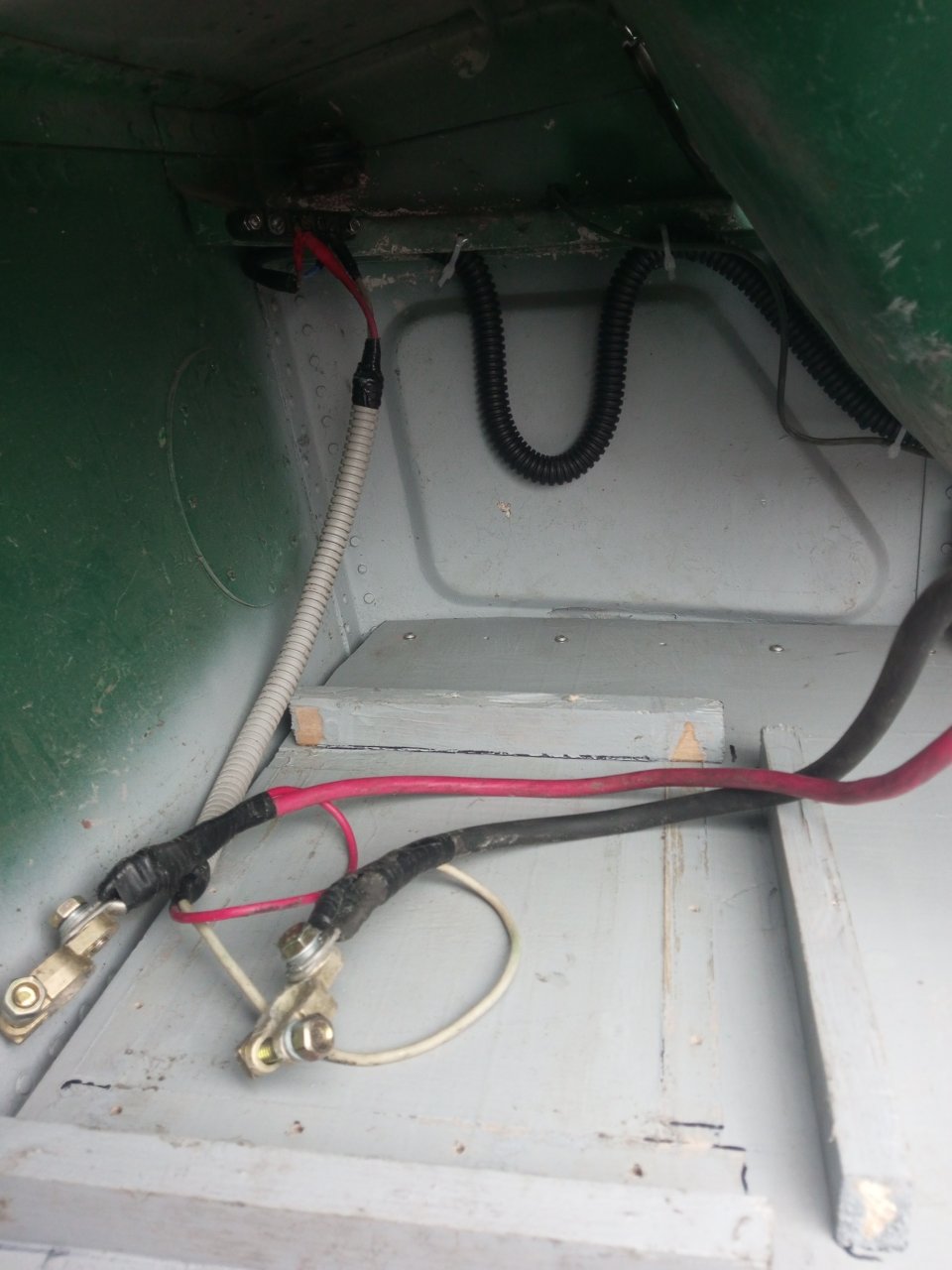

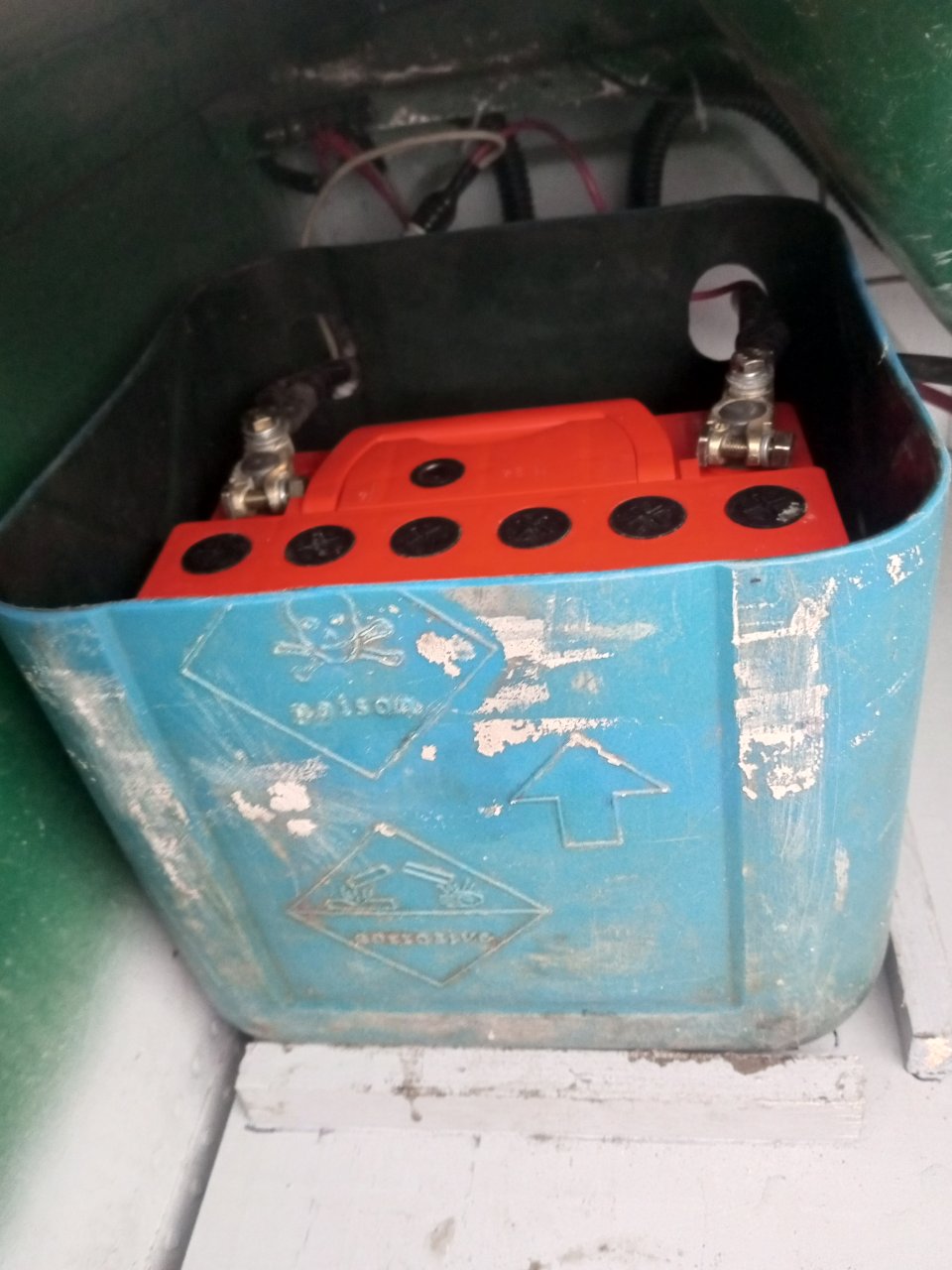

Да нет там у меня нечего, (это старый акб , с лопнувшей защелкай, поменял на самозатяжную,) на верху кусок пенопласта , и закрывается декаротивной закрывалкой
260598

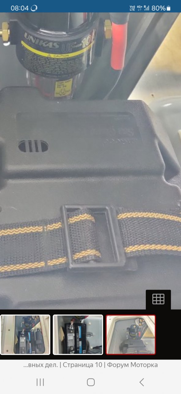

260599
9 748
6 524
Я так крепил
9 748
6 524
Вот этой застешке и пришол капутПосмотреть вложение 260605
Ты её перетянул или перекосил. Может трещина была. Она по идеотски застёгивается, не так как мы железную привыкли затягивать. Гриха по-своему лямку накинул, и она намертво закрылась без натяжки. И очень легко открывается.
Узел тоже решение. Но при твоих красивых клеммах, совсем отстойное. Срочно переделай!
1 880
Ты или не читаень или не понял, стоит затяжная в место этой хрени
Клеммы цапоном покрыты, очкую за соль
