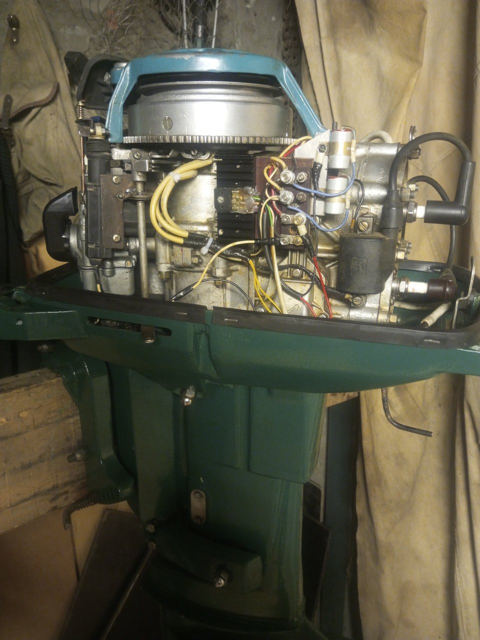

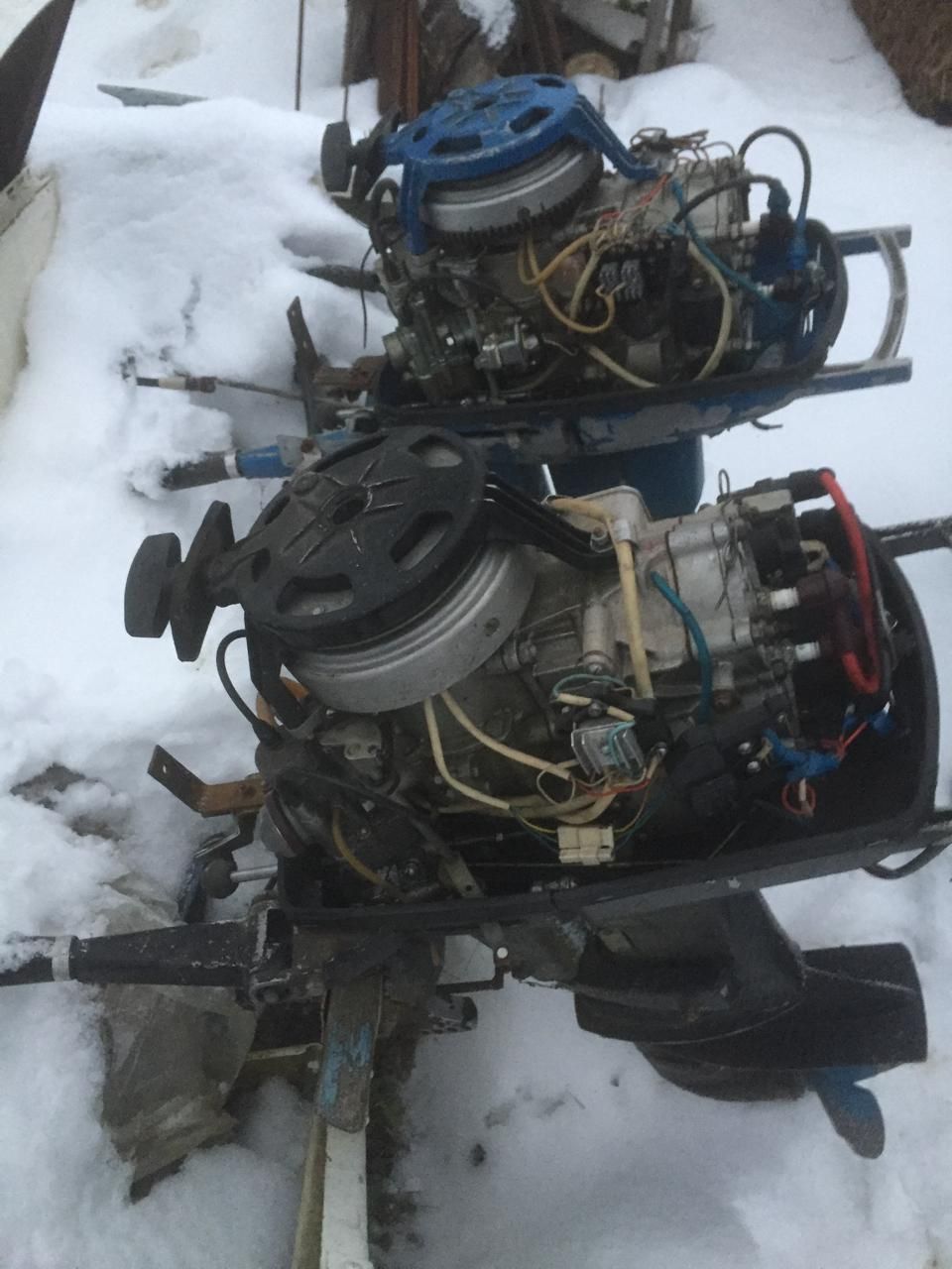

Ну,шо,друзья,враги,и просто минэ сочувствующие...Вот и закончен? проэкт аникризисный,антисанкционный,антивандальный и еще хер его знает какой "анти",для Обяхи.
Что сделано:
Импорт сальники
Развесовка поршней
Покрытие поршней мс2000
Набил хон
Новые втулки пп
Подшипники кв скф.верхний закрытый

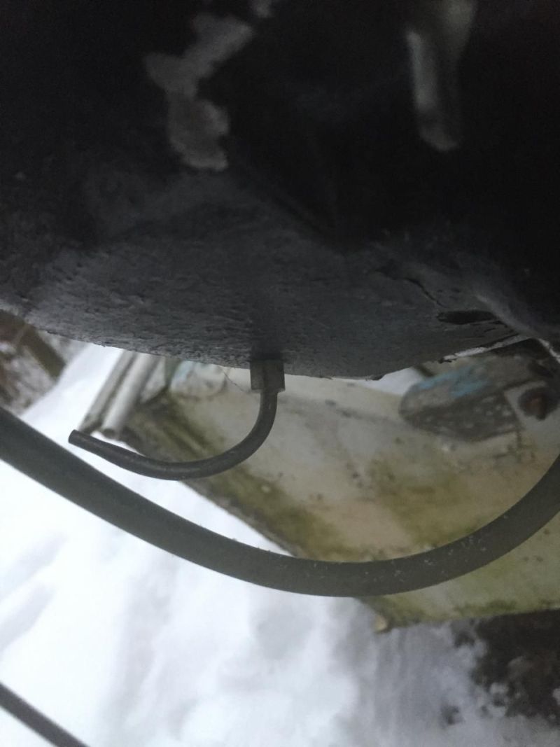

Убран доступ воды к сальникам и носку кв в ноге.
Датчик температуры двигателя(пока один.но будет и второй,сигнализатор перегрева)
Эл стартер
Дистанционное управление подсосом(с кнопачки)
Насадка на карб для ловли обратного выброса смеси.
Вынос кондеров
...Работает прекрасно,теплый, запуск-прикосновение к кнопке,холодный-два три прикосновения...

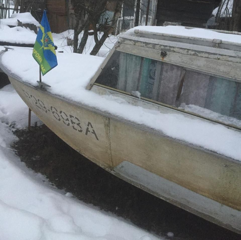

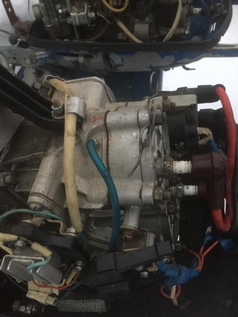

  1. У меня тоже такой рюкзак есть,как на 1 фото.))
  2. А вот вымпела как на втором нет)).
  3. Чем красил, у меня оба облезли, на след.год т.о. проходить , хотел занедорого и сердито тоже пульнуть, не решил еще какой краской.

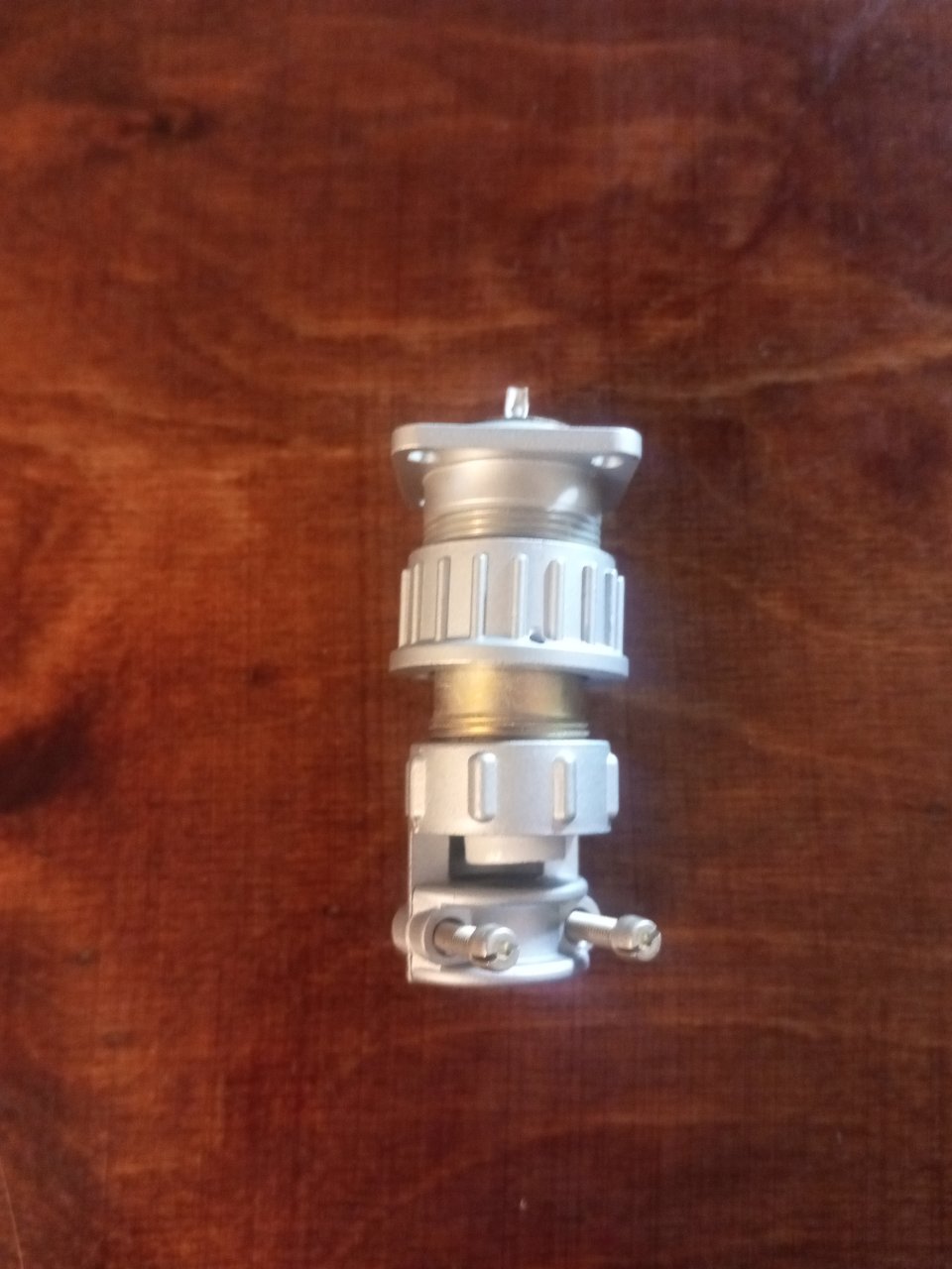

  4. Разьем, что впереди под электрику 12 v с аккума.выдержит? Я по старинке две клеммы (силовые) тупо на болт с гайкой и их в шланг резиновый., а управляющие провода в разьем.
  5. У меня еще кнопка слева на поддоне выведена и запараллелена на вкл эл.стартера, чтобы вкл. прямо у моторов.Фото не снял,забыл. Но кнопка красная от дистанционного включения массы, как на МАЗах раньше была, очень удобно, единственно, она замерзает, когда сильный мороз. В минус 15 замерзла наглухо, было не нажать, надо резинку на нее колхозить.

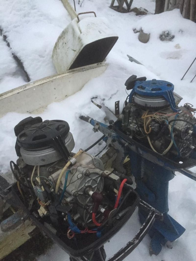

  6. Как поднимаешь мотор? Вернее за что? На новом колпаке у меня - удобно,а на старом ручку пришлось приколхозить, без нее тяжко. Думаю на них гидроподьем сколхозить от нш 10 и шурика 12v, ну и гидроцилиндр подобрать.

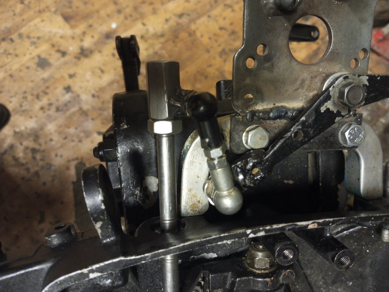

  7. Как реализовывать дистанцию будешь? С газом более менее все понятно, а с реверсом? У меня две машинки вместе, одна Ямаховская 703, другая Калужская, но все не доделано до конца, потому и интересуюсь. Аккумулятор у меня в рубке, отдельно от бензобаков. Фото мои ниже, Рубку открывать не стал, сфотал только моторы.

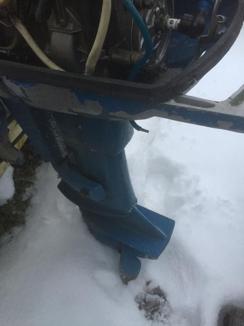

Надо всю лодку и моторы красить, т.о. в след году.
3 157
1 311
А что ТО обязательно проходить чтобы покрашено было? По фоткам видно, что корпус хотя бы пыльнуть, жалко лодку. Видимо хозяину по....ую на технику.
1.У мну и сумка под инструмент есть из такого же матерьяла,любезно подогнаная старым хозяином Обяшки...
2.Да,в соц соревах побеждали,а вот страну проиграли.
3.Красил по схеме кислотник,эп грунт,акрил.Небюджетно.Но,мне было лехче,остаются остатки этих ингридиентов(банчу иногда перекрасом авто)Могу предлжить схему-дешевый любой эпоксидник сразу на люминь(только подготовь хорошо) и на него любой hv лак.Ложить мокрый по мокрому.Будет бюджетно и цвет серенький,почти серебро...А если сафсем дешево,то на любой алкидный грунт положи обычную пф-115.Сохнуть будет правда долго...
4.Разъем военный,шпрм,выдержит что угодно.Стоит конских денег(пришлось покупать,ибо нужен был определенного наружного диаметра.Зато подошел идеально под стандартную непздуновскую дырку в поддоне от кнопки стоп.
5.Кнопку пробрызгай ведешкой.
6.Поднимаю за дырку,вырезанную сзади в колпаке.Удобно.Заодно и вентиляция.Ставить подобные ручки-колхоз наилютейший.
Зачем такие сложнасти?Поставь 1-2 обычных авд от авто.Приспособить можно.
7.С дистанцией пока не думал.Отложил до весны.Будет скарей всего или качалка Вихревская,или чо нить свое...Машинка по любому останется Прогрессовская,устраивает.Отдавать столько тыр за красивую красную кнопку на ручке для минэ неприемлемо.А двинуть трос туда-сюда можно и черенком от лопаты.
А лоток реально на покрас просится,а то прям машина времени...:jokingly:

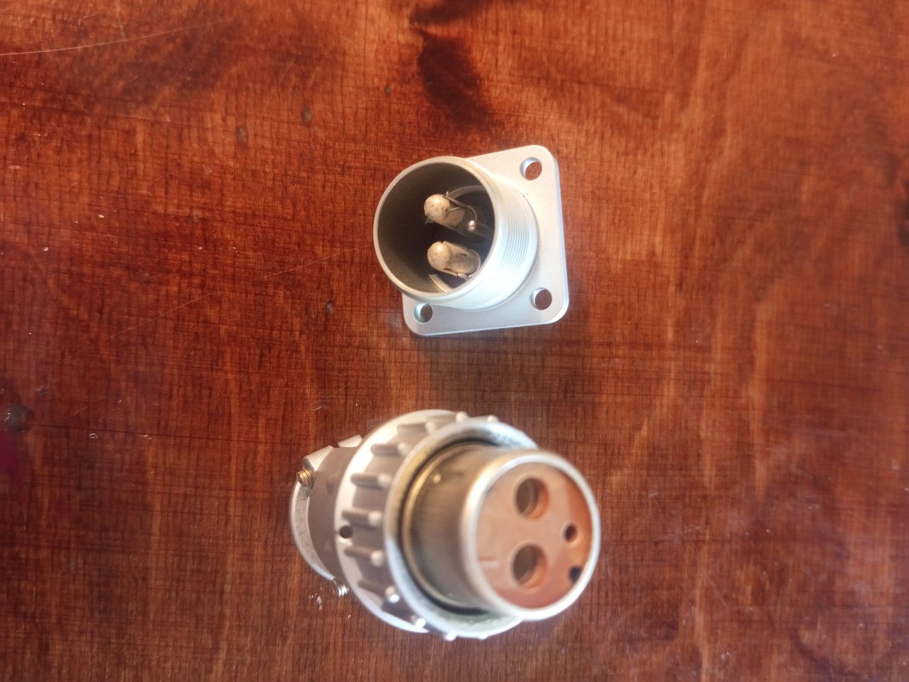

Как думаешь,выдержит такой 12v?:hahaha:Военному мотору-военные цацки!:dedok
Я бы марку на нем глянул и в инете Амперы его узнал. Так как вещь военная и качественная на 100%, то эти амперы можно увеличить на 80% , и с осторожностью на 100%. Еще можно этот разьем использовать только на один провод (все вместе соединить) неправильно это,но поэкспериментировать можно.Но уже не бюджетно получается. У меня повторюсь две клеммы под болт с гайкой ,ключ на 13, и все это соединение в старую дырявую грушу подкачки. Колхоз, конечно, но работает. Я уже тоже думал про эти силовые провода, про их соединения быстросьемные. И из-за их цены, а мне их 4штуки надо, остановился на болтиках. Кстати если они разьемы авиационные,то 28 v . Главное что бы масса под рукой была и клеммы не затягивать сильно.
p.s. разьем :good: Тоже такие ищу.

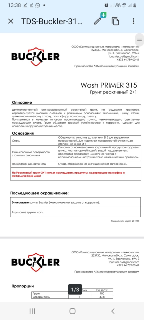

Пишут, что вроде как эпокситник на кислотник нельзя? Или можно?
Смотря какой эпоксидный. Я палубу в прошлом году сначала кислотником крыл, а потом эпоксидным грунтом и эпоксидной эмалью. Там по инструкции грунт на кислотник ложится.
Низзя.Поэтому и грил тебе-сразу на люминь...У мну была прокладка в виде простого 1к акрил грунта...
Но...открою те страшную тайну-на абсолютно вставший кислотник эпокс-можно!Кислотник уже прореагировал,так шо...

Так што как пишит мушу, если на кислый грунт ,закатать эп, то через пару лет, можно увидеть на краске отценок кислого,на белом очень хорошо видно,изолятор нужно использовать, что в принцепе на кастрюлях пох, правда без понятие ,1к грунт как себя поведет как у мушу, о такик грунтах только слышал :hahaha:
yaua1974
09.10.2020
8 840
2 779
Покровск
1к грунт-это грунт изолятор.применяется тогда,когда нужно по бырому отделить предыдущие,уже лежащие слои от последущих наносимых...это-грунт изолятор,не более...
в таких случаях необязательно мутить 2к...ждать их отверждения...
1к сохнет моментом.Легко обрабатывается.Дешев.
Но,картофелеедам это видимо не дано понять...
хотя...есть у них клевые маляры...
1 887
Мушу ,1к грунт применяется для краски стен , и пропитки заборов, :snimau shlyapu:,
Но для кастрюль в колхозе тяп ляп сгодится:hahaha:
принципиальное отличие этих двух грунтов в том что двухкомпонентный грунт абсолютно устойчив к воздействию растворителей содержащихся в красках и лаках. Из за того что высыхает посредством специального отвердителя. Чего не скажешь об однокомпонентном грунте который высыхает за счёт взаимодействия с воздухом. Этот грунт даже после полного высыхания всегда будет подвержен размытию растворителями.
Вот и получилось ,что от 1к грунта,который применил мушу в качестве изолятора, так себе изолятор, от слово вобще ни как :snimau shlyapu:но главное дешевый :dedok:hahaha::D

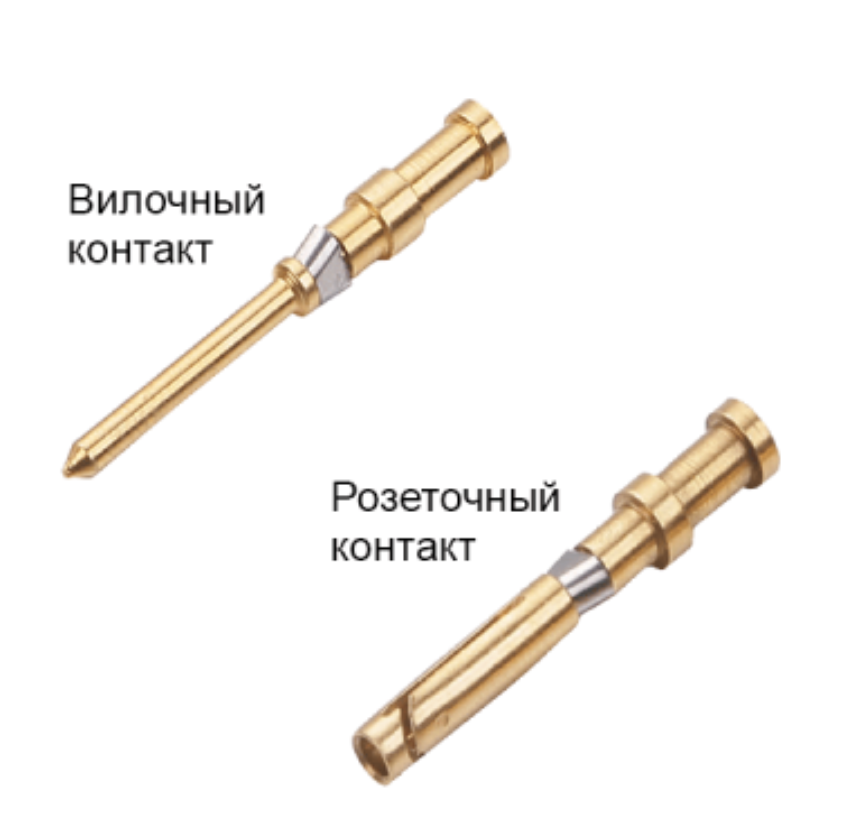

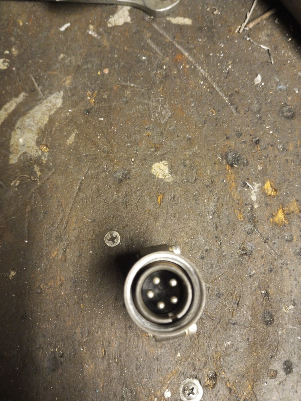

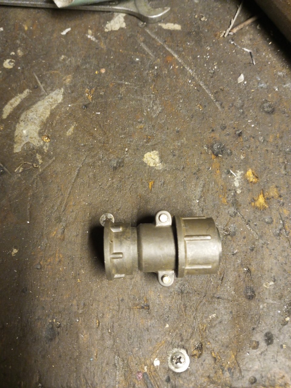

У меня этот разъем для коммутации электрики мотора.
Силовые на стартер идут от аккума на стартер напрямую через паз в поддоне под резинкой.Просто и надежно.
Будет установлен дополнительно ишшо такой разъем,ибо пятиконтактного одного не хватает.

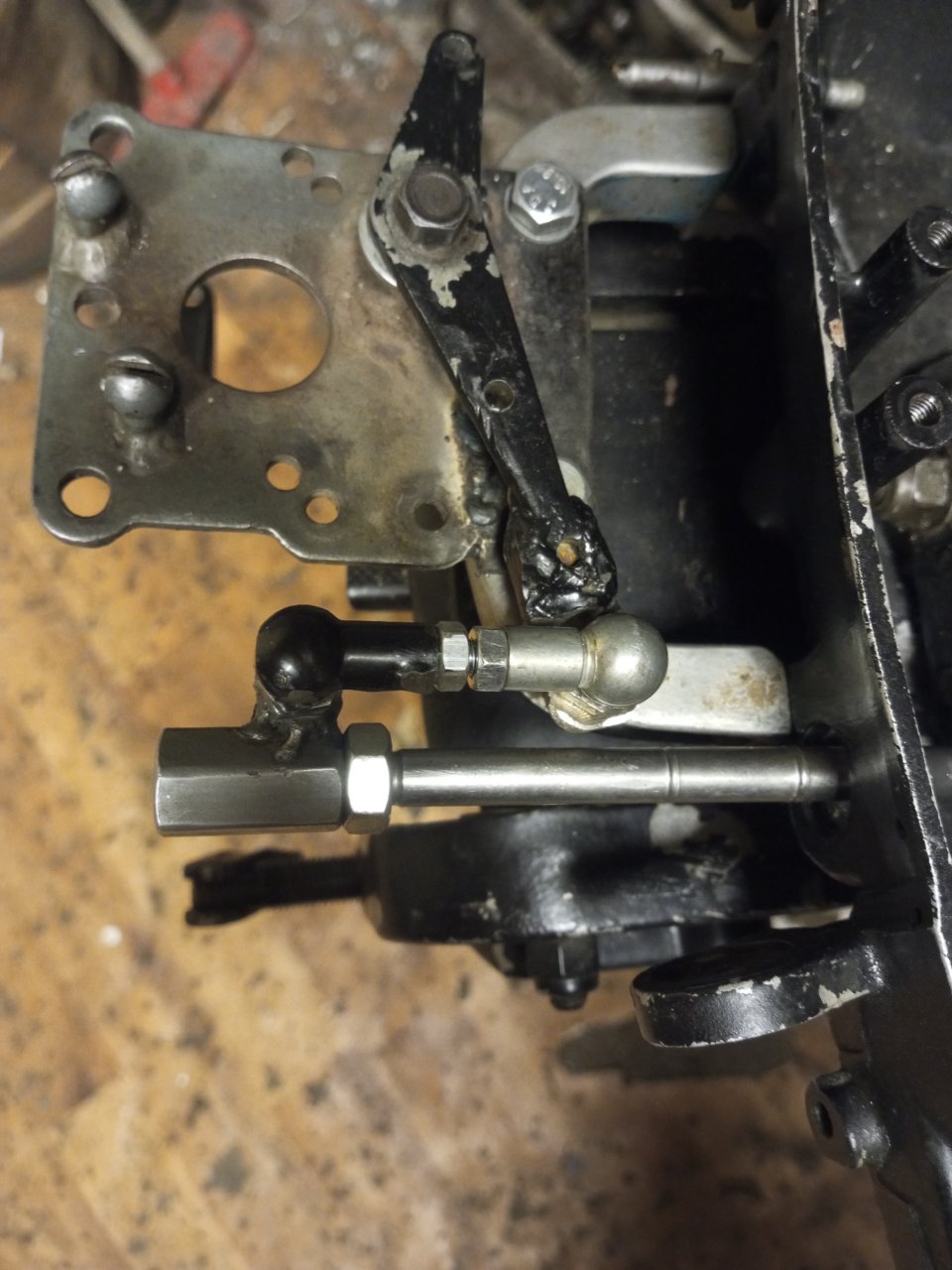

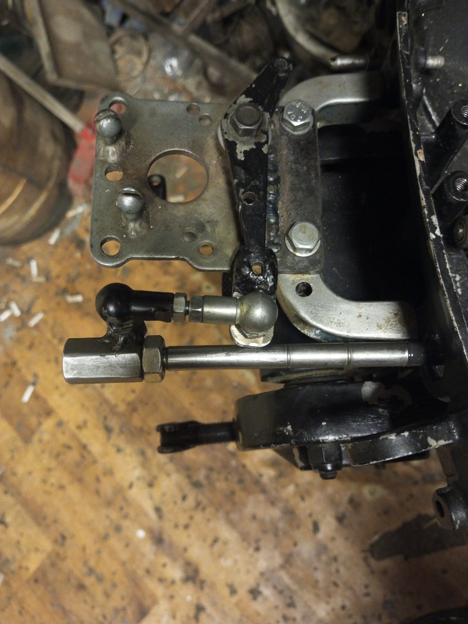

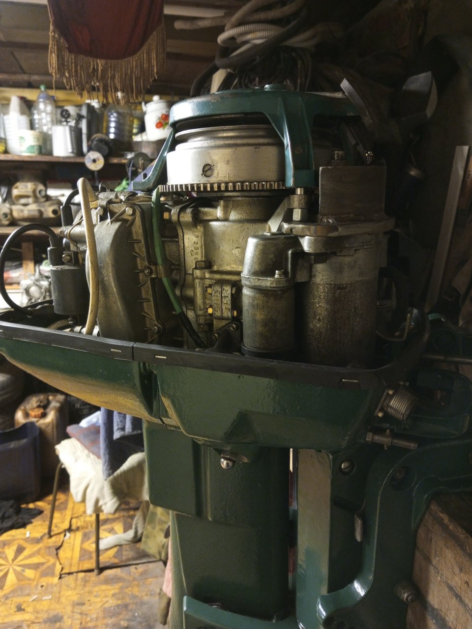

Себе так реализовал...
Переключение легкое,бюджетно,возможность регулировок,абсолютное невмешательство в зав констр реверса. :
259392259394259395
1 887
Посмотреть вложение 259392Посмотреть вложение 259394Посмотреть вложение 259395
У тебя полуавтомата сварочника нет?
