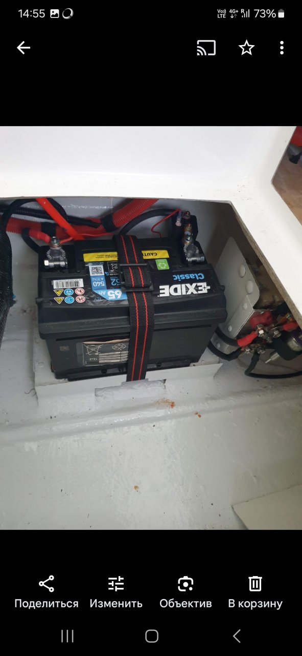

Нууу,как сказать, чтоб в случии переварота,вес акб ,не порвал застежку
Вес аккумулятора не только застёжку, но эту верёвочную лямку порвёт, при встрече с топляком или мелью аккумулятору может быть придано такое начальное ускорение, что и бокс из канистры не спасёт от вылетания, не понимаю вообще смысл этого пластикового бокса!
1 880

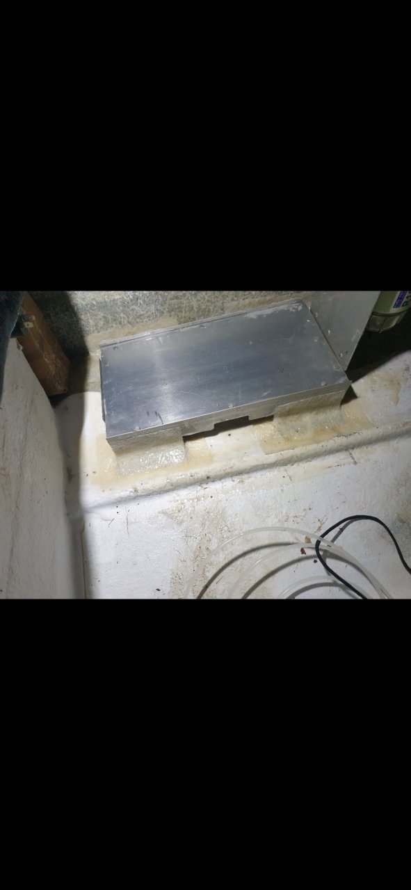

вот такую рамку делал на предыдущую лодку, сейчас она у меня на жигуле стоит)

Ну вполне так не плохо платформа под аккумулятор организована. И уголок вижу ограничивающий движение и подложка лежит снижающая вибрации, смущает только ремешок,-застёжка судя по всему пластиковая?
1 880
Вот этой застежке и пришол капут, поменял на самозатяжную,металическую,
Так вот делал подложку к акб, он не съедит, в рисунок становится, и даже следущий который поставил AGM попал в рисунок

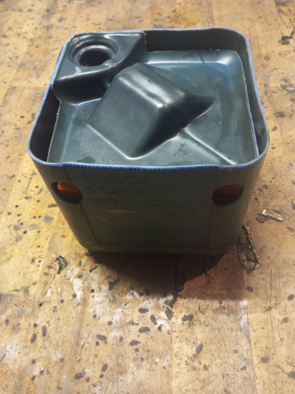

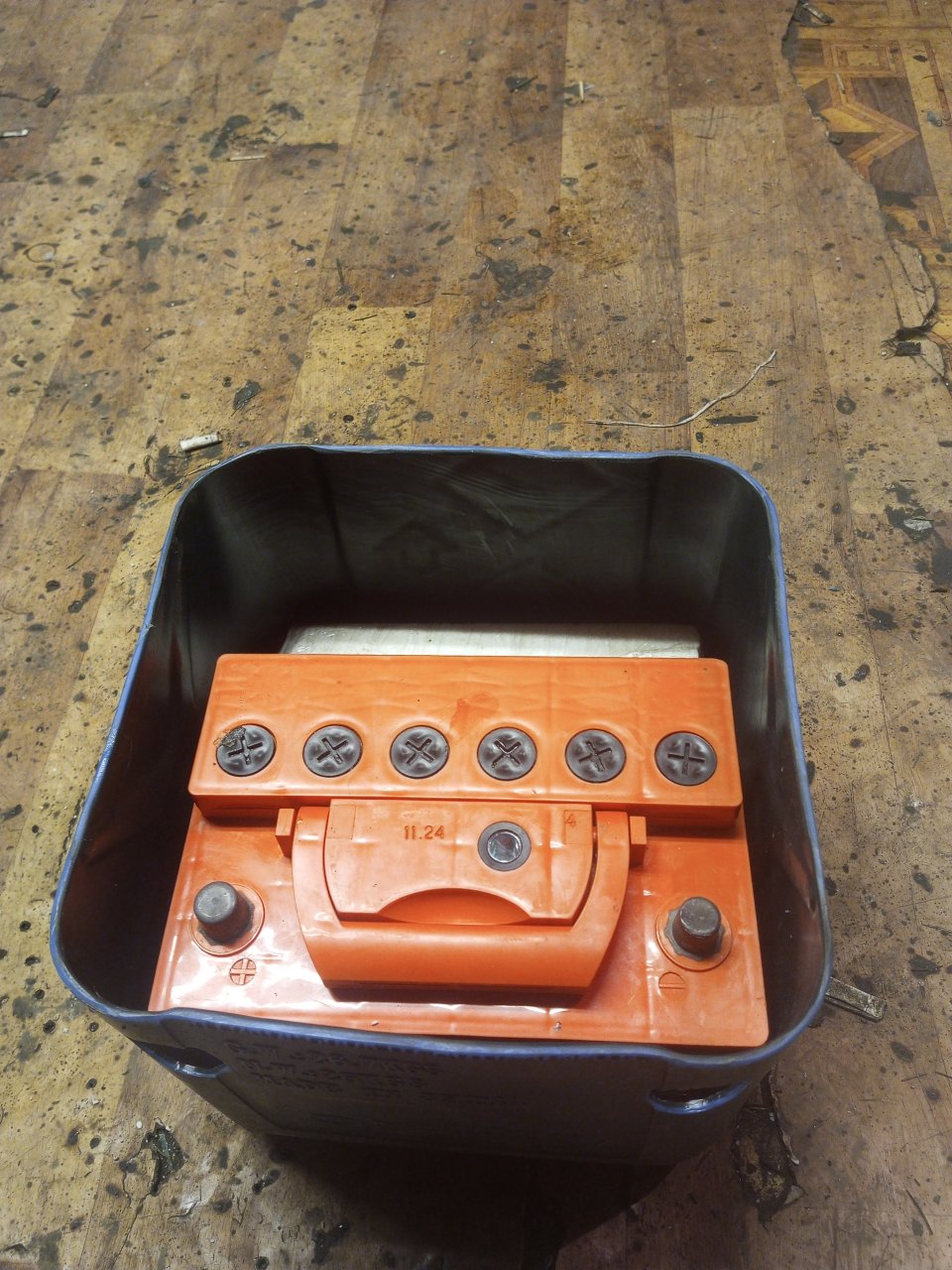

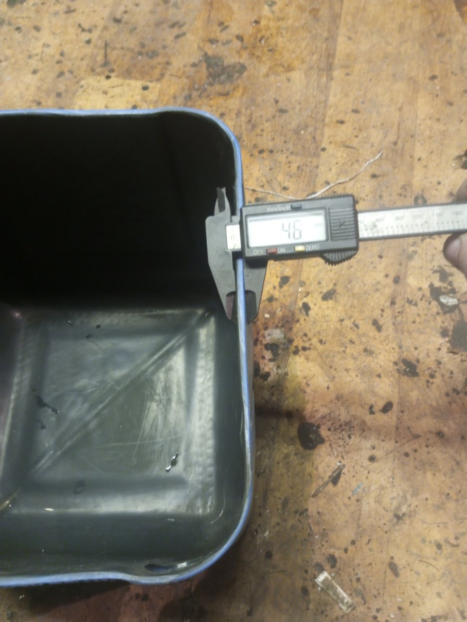

Так как в моторе поселился такой ништяк как стартер,то потребовался и серьезный аккум...соотвссно и место где он будет прописан.
Пока думаю,нужно ли мне выручить восточных партнеров покупкой у них такой серьезносложной мега вещи,как бокс для аккума,сваял
"бокс по быстрому".В принципе-классика.
Из канистры от какой то кетайской химии.В чем ее прелесть?Она какая то жесткая с толстыми стенками.
Отпиленная крышка от канистры стала крышкой бокса.
Аккум закрыт,кз никак.Легенький.А чо исчо надо?
Посмотреть вложение 260580Посмотреть вложение 260581Посмотреть вложение 260582
