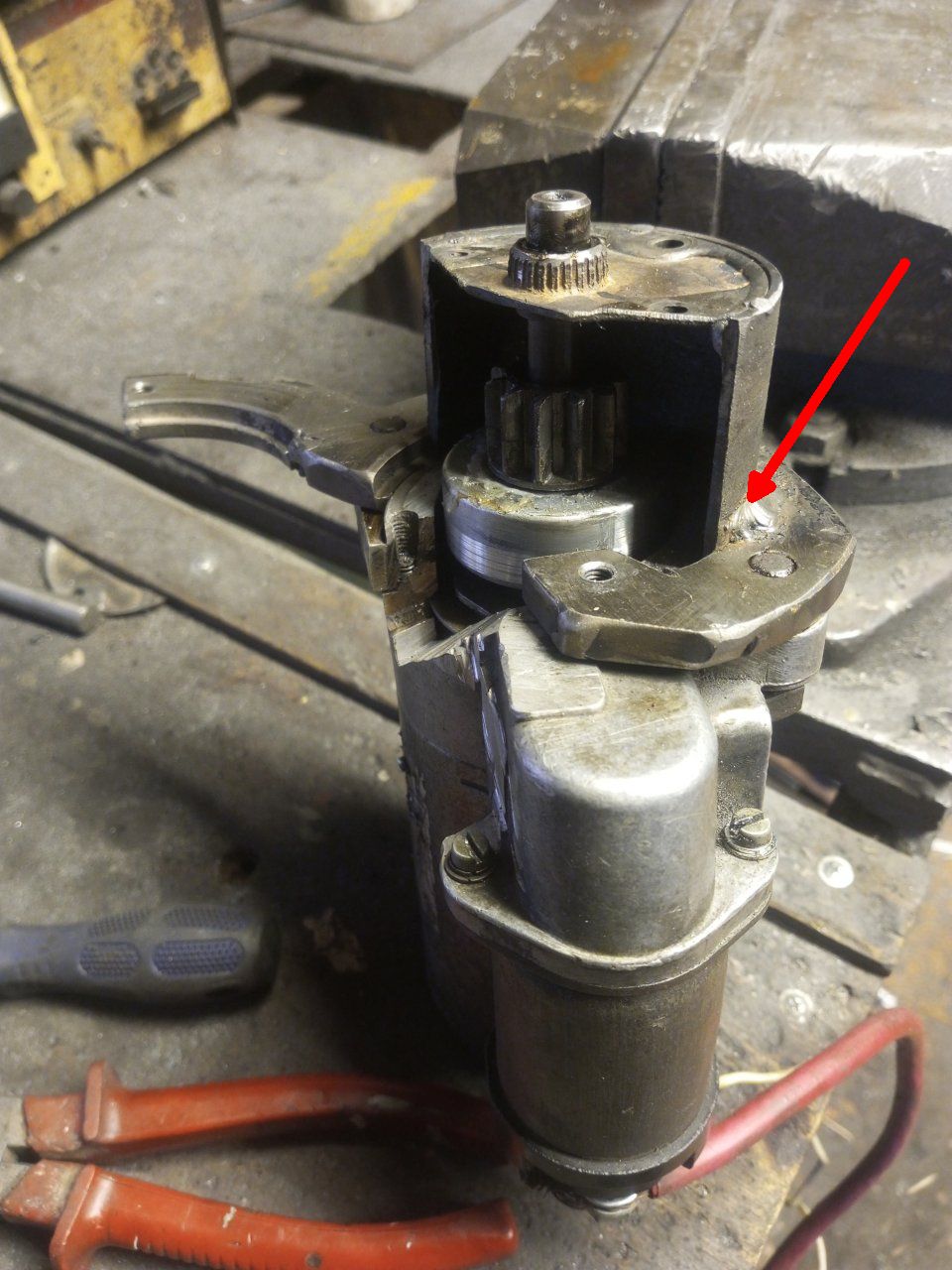

Зуб нарезан под десяточный бендикс.

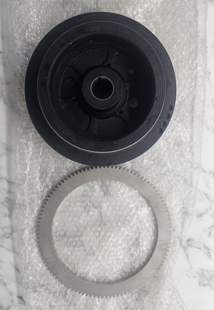

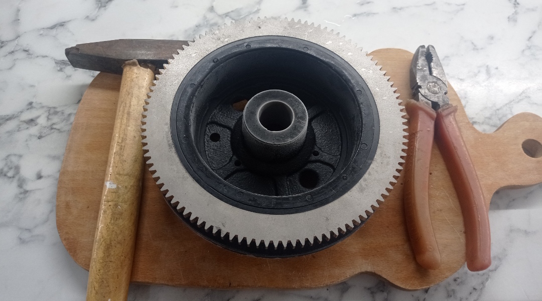

Теперь-проточка,прессовка на горячую и увлекательное занятие с подгонкой и изготовлением кронштейна.
Из какого материала резал венец? Немагнитного? Не знаю диаметр стартера Ваз, но ст 369 Вихревский с Вихревским же венцом пришлось стачивать прилично. Сам корпус статора. Я уж даже подумывал на второй мотор венец точить чуть больше, но там другая засада могла быть , при расчете под модуль зуба, сам диаметр увеличивался и колпак мог не закрываться. Вихревский все равно большой по сравнению с Тойотовским с разборки например или еще каким. В программе бы набрать внутренний размер колпака Нептуновского, было бы намного легче проектировать. Но сканера нет. Колпак ведь весь какой то эллиптический что ли..... Так и оставил до лучших времен... Жду продолжения...очень интересно.

И чем больше диаметр венца, тем меньшая мощность стартера требуется. У Нептуна он наверняка больше, чем 187 мм у Сузуки
Поговорите с Максимом Корионовым - довольно известным Нептунистом в узких кругах ограниченных людей. Он точит венцы для нептунов из нержи (около 2 тр) и из чернухи (около 1 тр).
Мне под размер для Сузы нарезал. Маховик под венец точил в Токарка495 на ВДНХ. Там токарь уже знает, что делать. Он мне и на Ветер, и на Сузу точил. Ну а насаживал сам - маховик в морозилку, венец в духовку и молоточком осаживал
Посмотреть вложение 258411Посмотреть вложение 258412
Спасибо, возьму на заметку. Еще бы узнать на какой из его венцов на Нептуна корпус стартера не надо стачивать?

Левое ухо ручного стартера будет крепиться одним болтом, а вместо гайки резьбу как вижу нарезал в самодельном кронштейне? К клеммам стартерным можно подлезть не снимая стартера с мотора? У меня на Вихревском не подлезть не сняв сам стартер.

Сам кронштейн ил обычного черного металла или сплав, который только аргоном варить?
