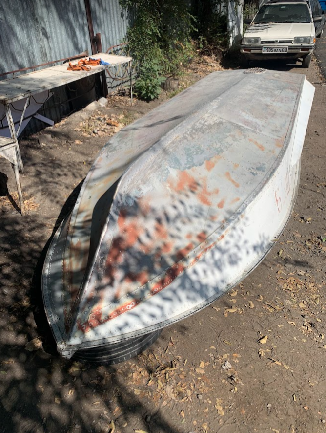

Процесс восстановления начнется по весне. Хочу покрасить в полимерной печи, кто что думает об этом? или красить автокраской?
Лобовое и все моменты по зиме приготовим.
Ванна где транец отсутствует, сделаем сами новую, если у кого есть опыт и наработки буду рад))

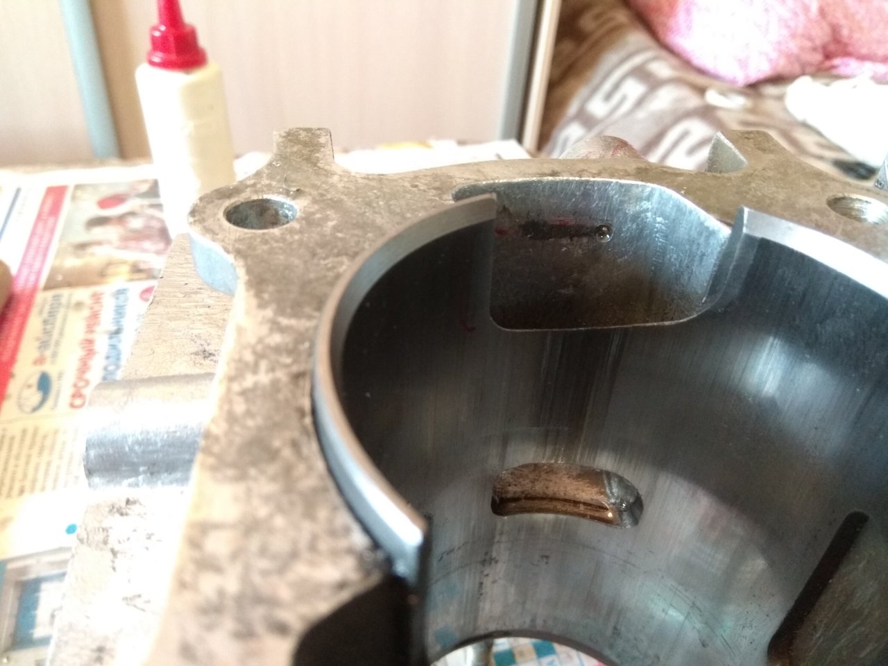

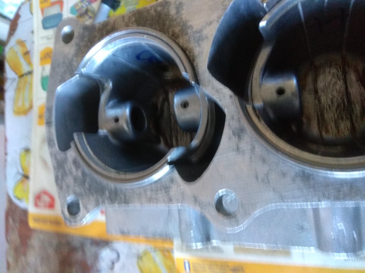

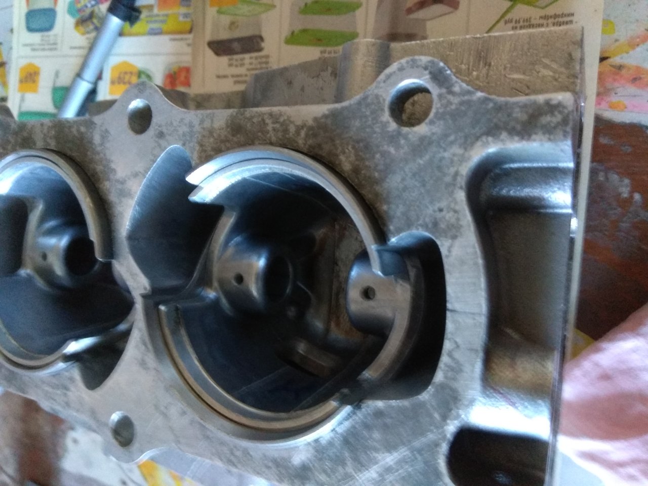

Если мотор разобран, и дело дошло до выравнивая веса поршней, могу порекомендовать следующее.
При ремонте своего Н-25 (купил, чтобы остановиться с модернизацией Н-23) увеличил третье продувочное окно в поршне, по примеру поршней Виталия Шлянина, можно посмотреть в теме https://forum.motorka.org/threads/1636/page-3.
Длина окна по вертикали - совпадение с продувочным окном в гильзе в момент когда верхнее компрессионное кольцо начинает открывать третий продувочный канал.
Так же довёл боковые продувочные каналы: поршень - гильза - блок. Было несовпадение до 7 мм (!). фото приложил.
Работы выполнял шарошками 12 и 16 мм, и дрелью (долго но возможно).
Также устранил прилив от канала охлаждения в нижнем окне нижнего цилиндра (напильником и шкуркой).
Результатом доволен, рекомендую. Надо бы и на Н-23 так сделать, но не хочу разбирать хорошо работающий мотор.
