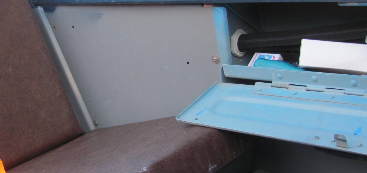

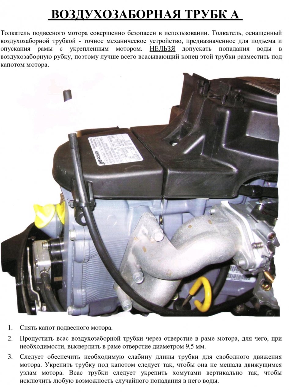

Там с сапуна нужно трубку вывести в место, где вода гарантированно в неё не зайдёт. Сосет воду на раз и кирдык приводу. В инструкции рекомендуют через поддон под колпак мотора вывести, но я подумал, что при снятии мотора с транца обязательно забуду ее вытащить и порву, поэтому вывел в рундук через проход борта с тросами, там и закрепил. Ещё датчик угла подъёма на него поставил - удобно.

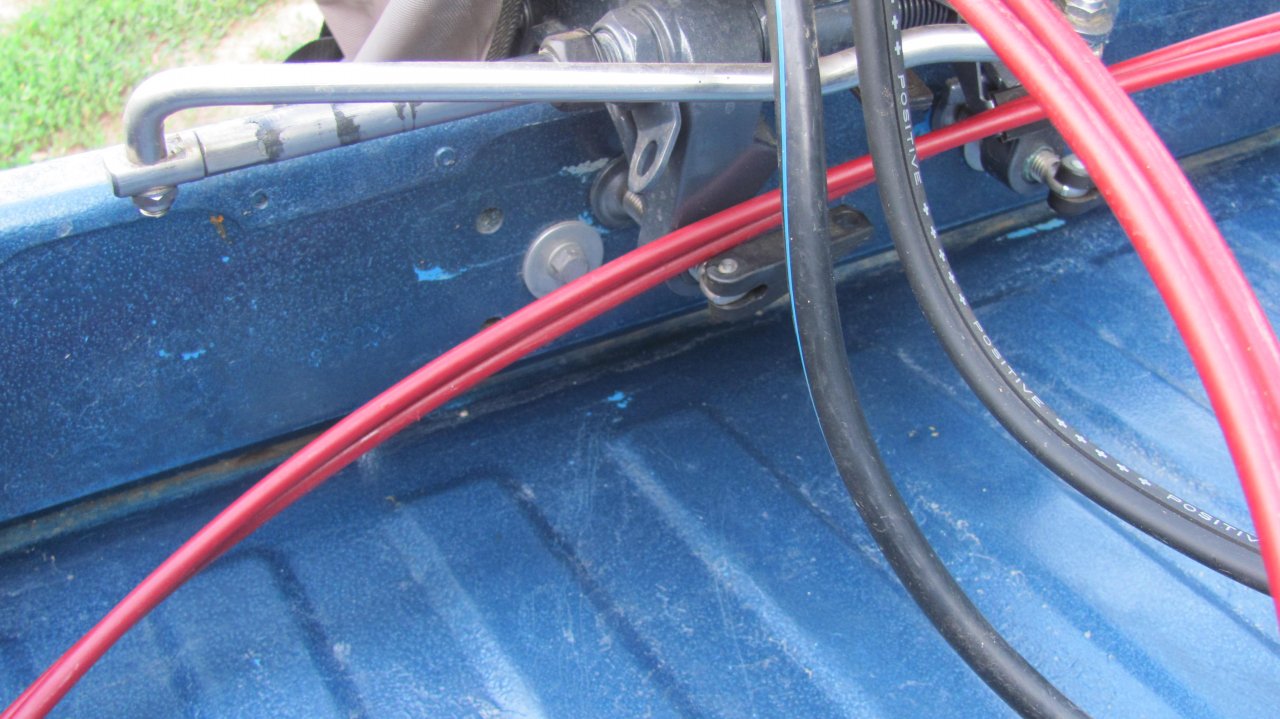

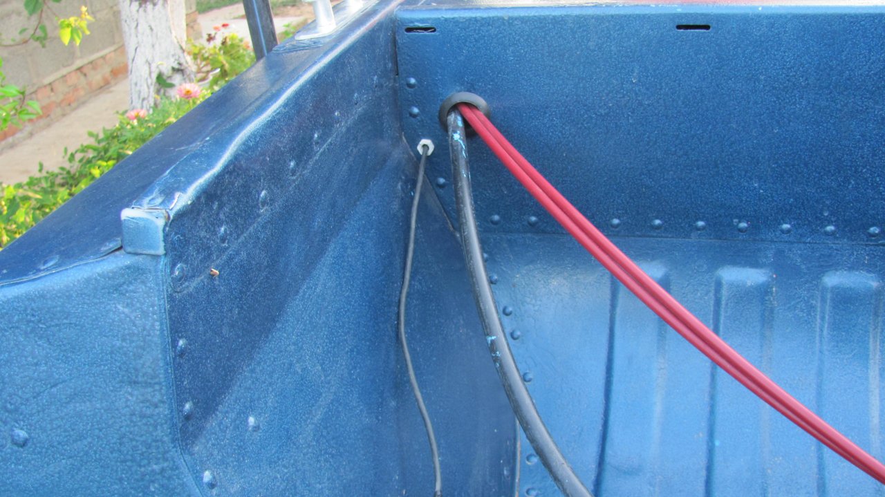

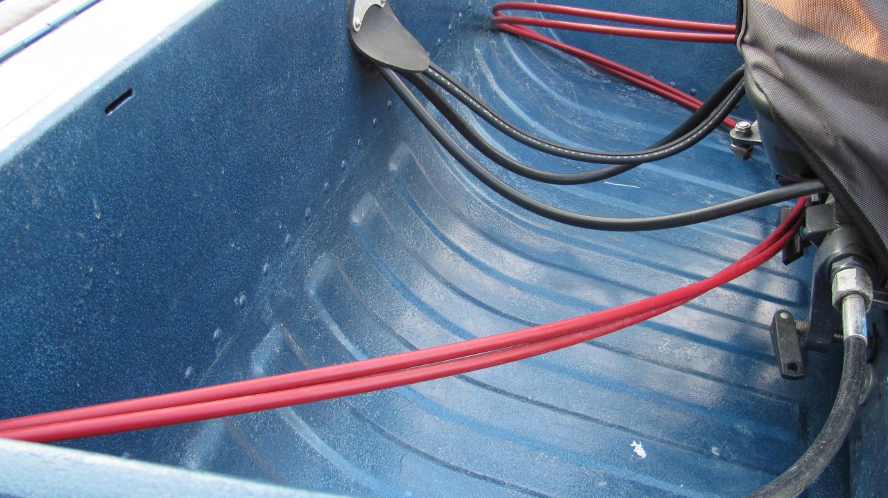

Я бы делал "ярковыраженную" петлю, причём вертикальную....идеально работает (у мня так на всех лодках).....
Ну тут кому чё нравится "эстетически"..., но "технически" правильно, как у меня.:bebebe

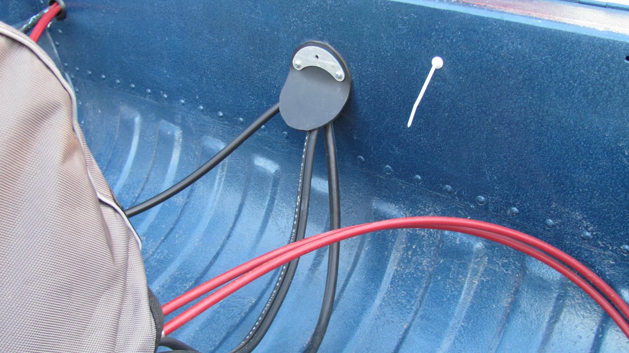

Кстати......
Я когда то давно, сильно наспех, буквально перед отъездом, переставил мотор с одной лодки на другую. Машинки разные на моторах были, что бы не корячится с настройками и подгонками, перекинул мотор вместе с машинкой и тросами в сборе.
Троса тупо кинул по планширю сверху, у фальшборта.....
И так мне понравилась такая компановка, что так и делаю на всех лодках до сих пор.

Руководство для электротранца нашёл, может пригодится

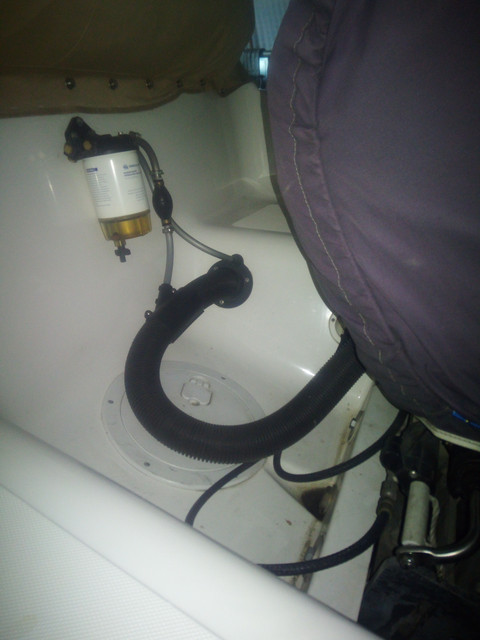

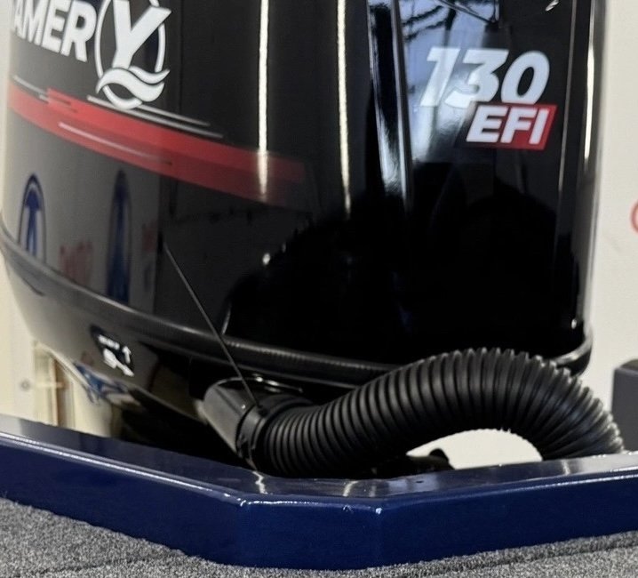

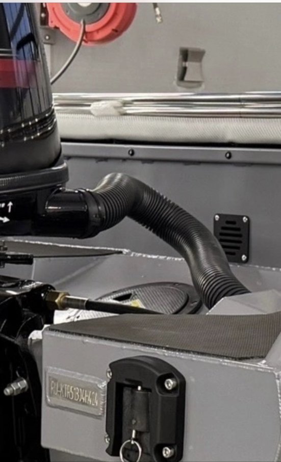

Можно и без петли оказывается, многие делают и без неё в гофру.
И не красиво и очень грубо....., прям глаз режет.....
Не все что выкладывают в интернет правильно. На первой фото очень острый угол, даже почти перелом.

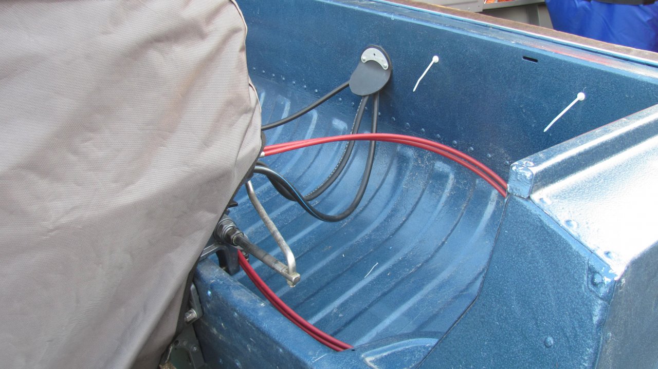

Что то вроде такого? Получилась из-за избыточной длины троса (менеджер подмахнул когда мотор покупал). Мешается иногда.
Не..., не так." Вертикальную" петлю имел ввиду, она хорошо излишки троса убирает и в рецессе ничего не лежит. Фотну, покажу.

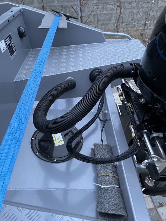

Андрей обоснуй дословно, а не просто отговори. Я вешал мотор, транец поднимал и естественно новые троса прокладывал и рулевой и г-р. Думал с петлёй пущу как и раньше было, но в связи с поднятием под L ногу петля стала сильно мешать. Получилось вроде бы и нет петли, короче и не по прямой и не с петлёй, и не мешают и не ломаются.
Я никого не отговариваю от петли. У нас на работе севис по тюнингу, ремонту лодок, частенько захожу посмотреть, так несколько лодок видел вживую без петли этих тросов, и кстати при рулёжке и подъёме мотора ничего не ломает.
А уж как хочет делать автор, решать ему. Написал что видел. Да: Фотки с интернета.

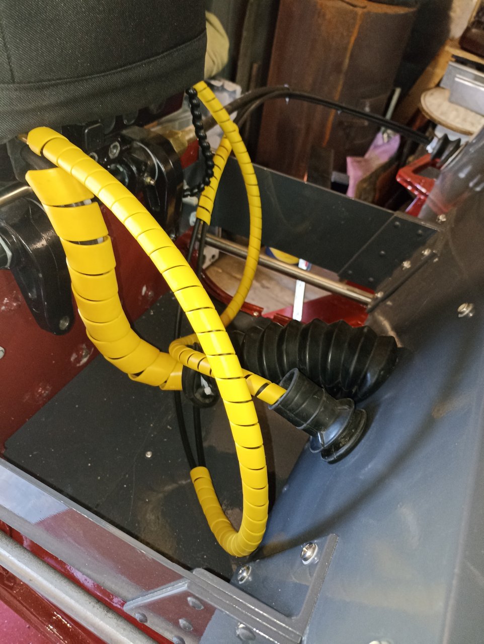

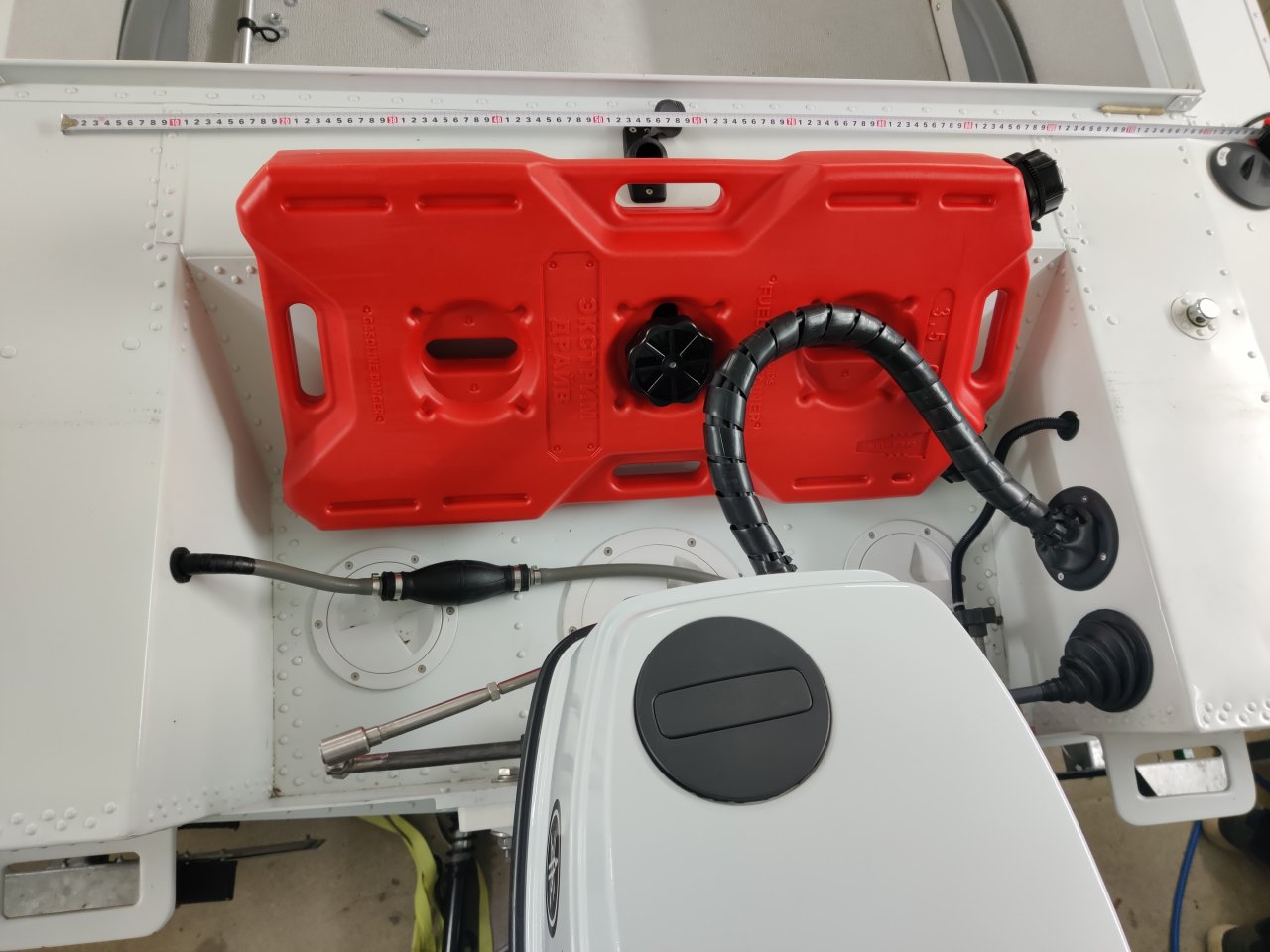

Вот так я себе делал. Тросы покупал и изначально все подгонял, чтоб мотни не было, менял провода для АКБ. На самом моторе все коммуникации сходятся в одну точку и я могу снять мотор не разбирая косу. Если лепить тупо из того что есть (как с Порогом), мало шансов, что получится компактно.
И ещё: гофра и спираль разные вещи, имхо. Со спиралью можно задать радиус и место изгиба, натянув, развернув или ослабив один из элементов. Получится ли так с гофрой, сказать не могу.
На Пороге с Тохой так точно не получится. Надо думать. Отчасти по-этому видимо тормознемся со сборкой корпуса, переключившись на коммуникации. Сейчас есть доступ ко всему, потом сложно будет.
Кто-то может подсказать, где поискать разъемы (пару) для косы? Я ещё этим не занимался. Мотор изначально румпельный, нет там выхода для электрики.
Александр, ну как это "вроде бы нет петли"? У тебя самая натуральная "вертикальная петля". У меня так же, только я петлю делаю "вверх" , и она не трётся об рецесс(вообще рецесса не касается) .... а у тебя петля "вниз" закручена, но это не умоляет её достоинств, работает она как и положено = предотвращает заломы тросов. Если при подъёме мотора, твою петлю не гнёт, то и нормально.
Есть магазинчики специализированные, типа " автометизы", там куча заъёмов герметичных, под разное количество пинов, "папа уже в маме" и провода выведены с обеих сторон.
