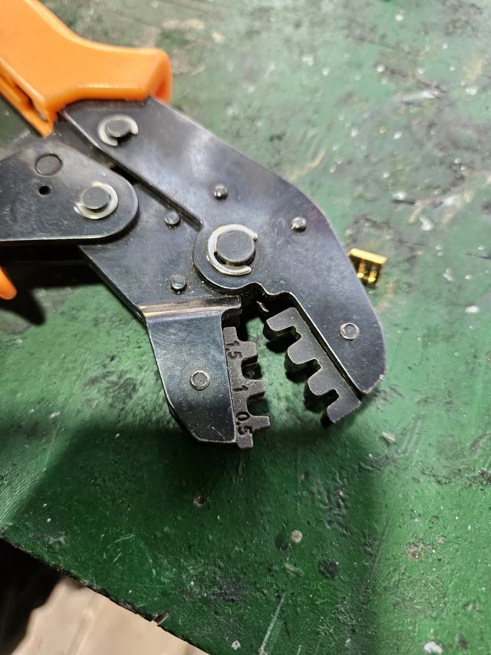

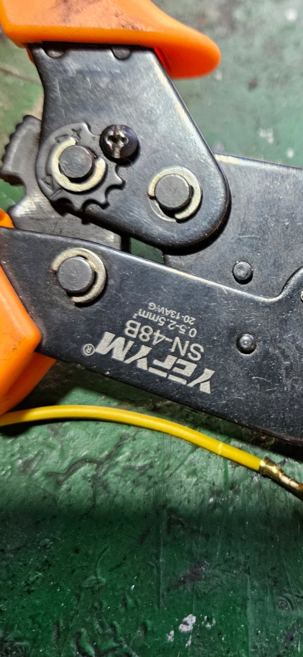

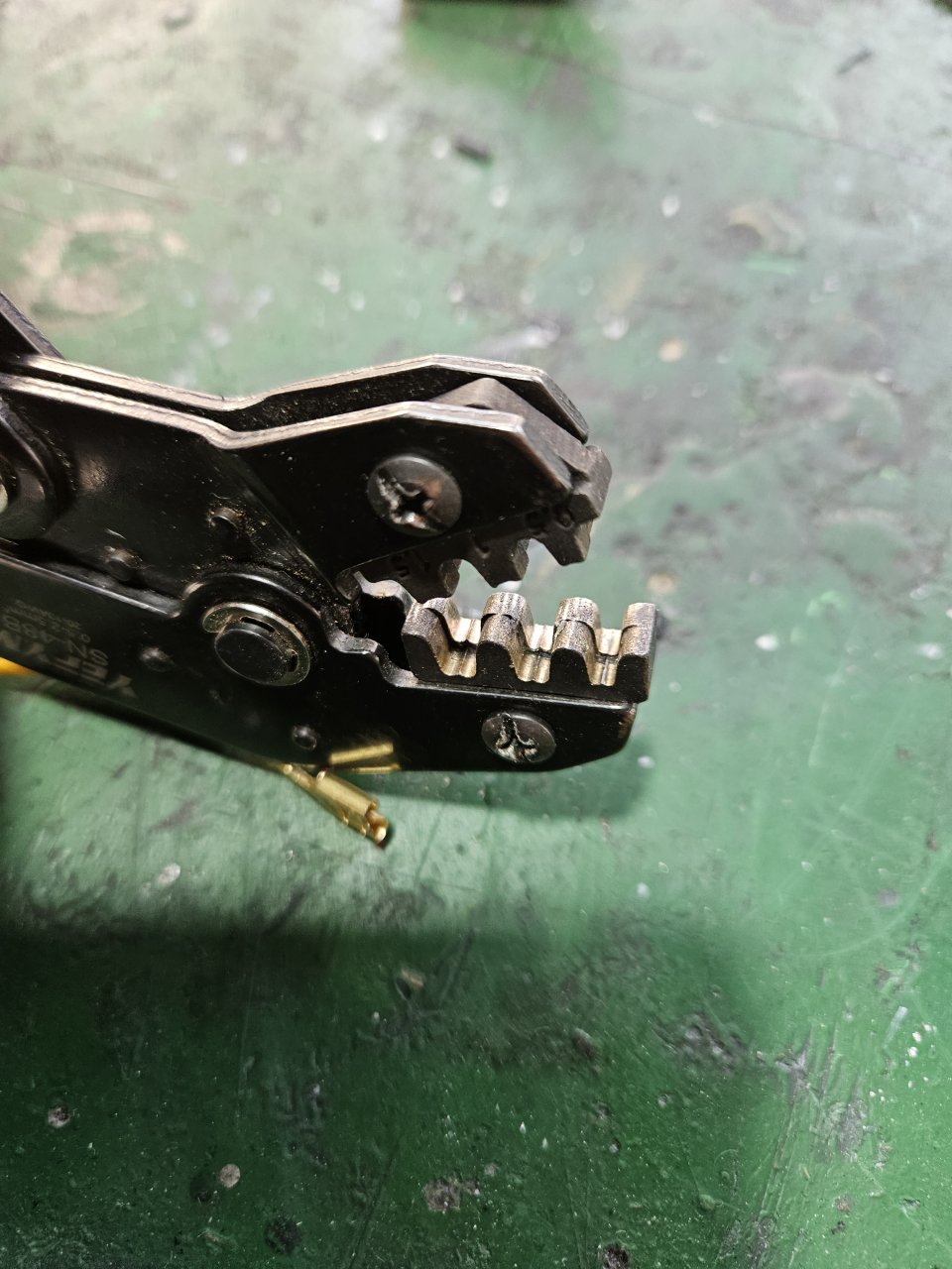

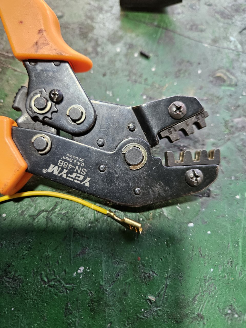

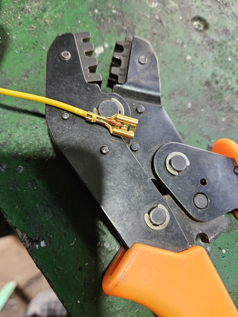

На обжимке все три гнезда, под свои размеры, у меня меняются губки, т.к. под провод квадрат свое гнездо, и под клему тоже
Именно так, и ещё набор для разборки разъемов есть. Очень хорошо все выходит.

Обжимал (КВТ WS-11 69278- что было в наличии - для снятия изоляции провода очень удобный, для обжима контактов так себе) и пропаивал каждый контакт. Все в термоусадку и автомобильную оплетку. Где приходилось делать скрутку - тоже пропаивал и в хорошую изоленту и (или) термоусадку. Возился долго. Пять лет проводке - полет нормальный. Тьфу, тьфу, тьфу.

Пользуюсь тот что на фото,как и писал ,сменные губки

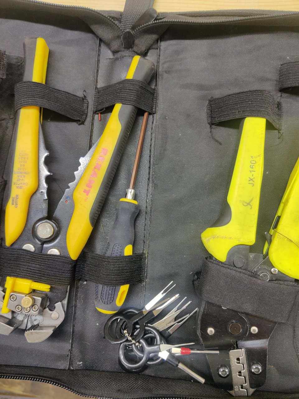

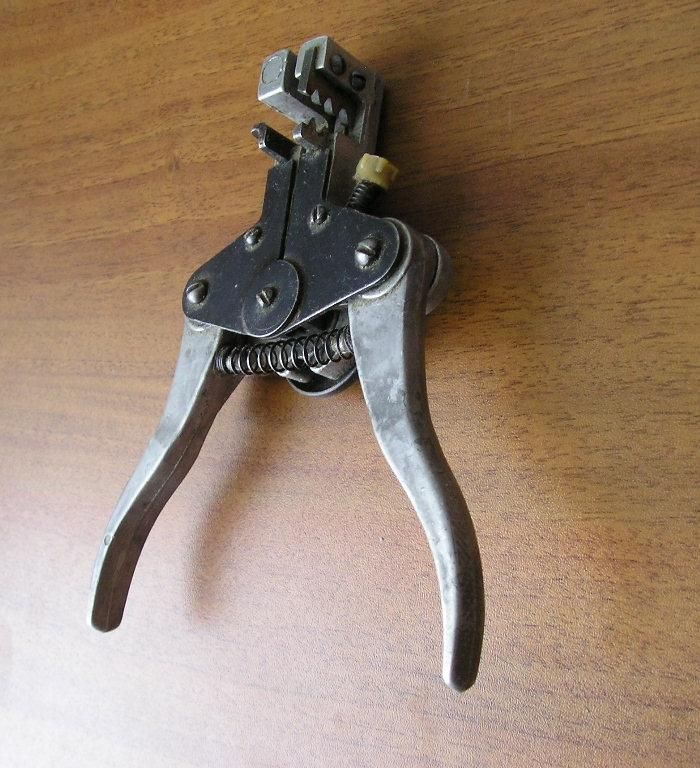

Вот ещё полезный наборчик для распиновки клемм. В авто если ломается замок на клемме, распиновываем и меняем пластик (он продается с кусками проводов под скрутки). Контакты остаются заводского обжима. На лодке тоже использовали, когда датчики гидравлики подключали, при сборке помогает, а иногда без него никак.
16 523
1 287
Ну дай я тоже похвалюсь чтоль, вон та хрень слева, у меня лет двадцать уже есть.....
