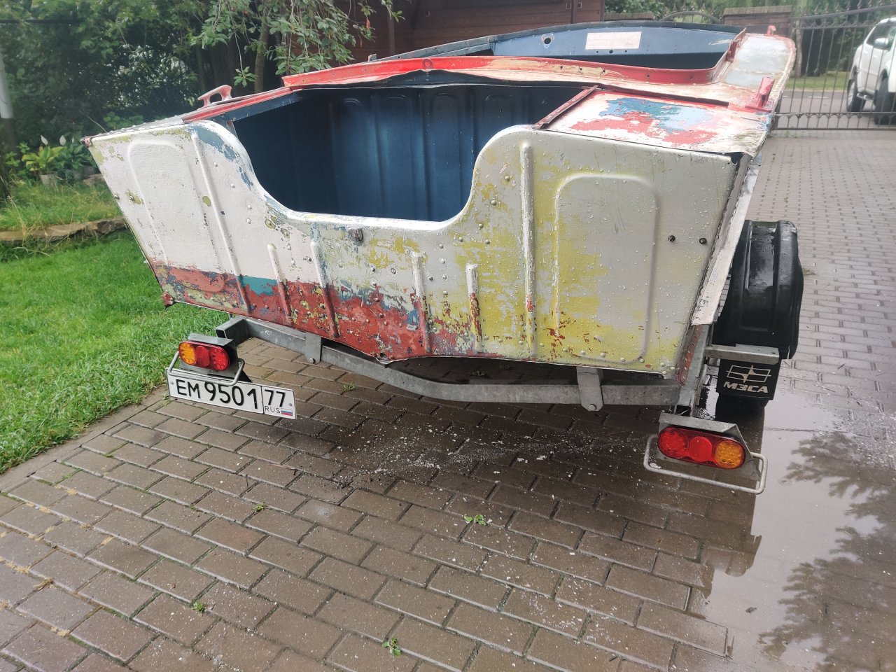

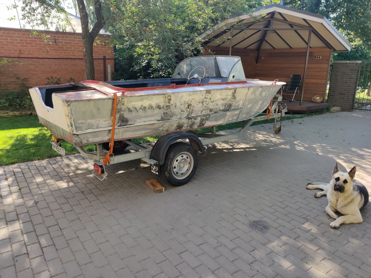

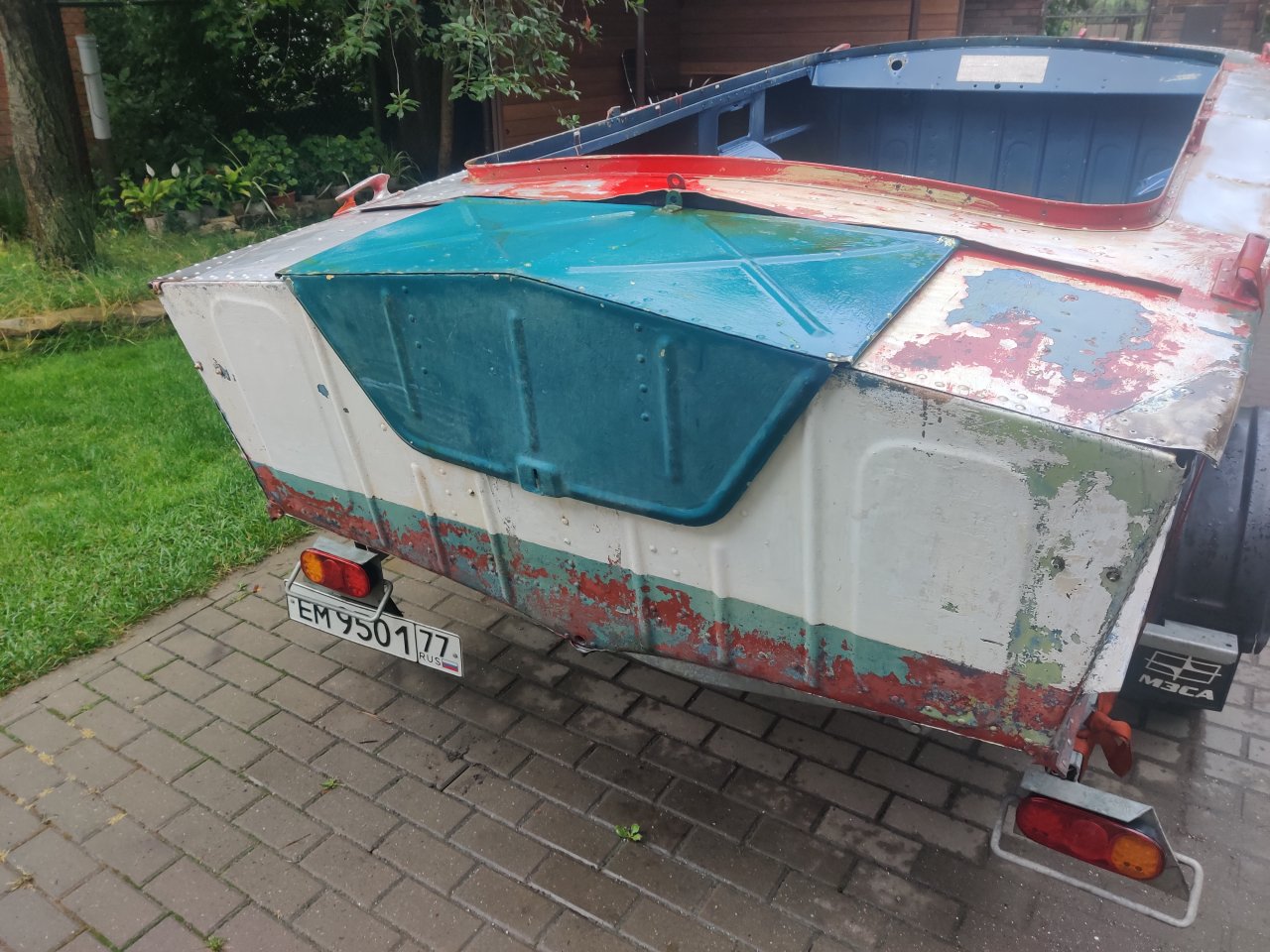

Приятель Грихи пригнал Прог, который остался от деда. Начинаем двигаться вправо от точки 0.
Как по договору , вторую сторону , которая слева пусть сам приятель делает !

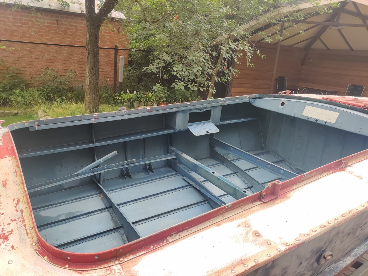

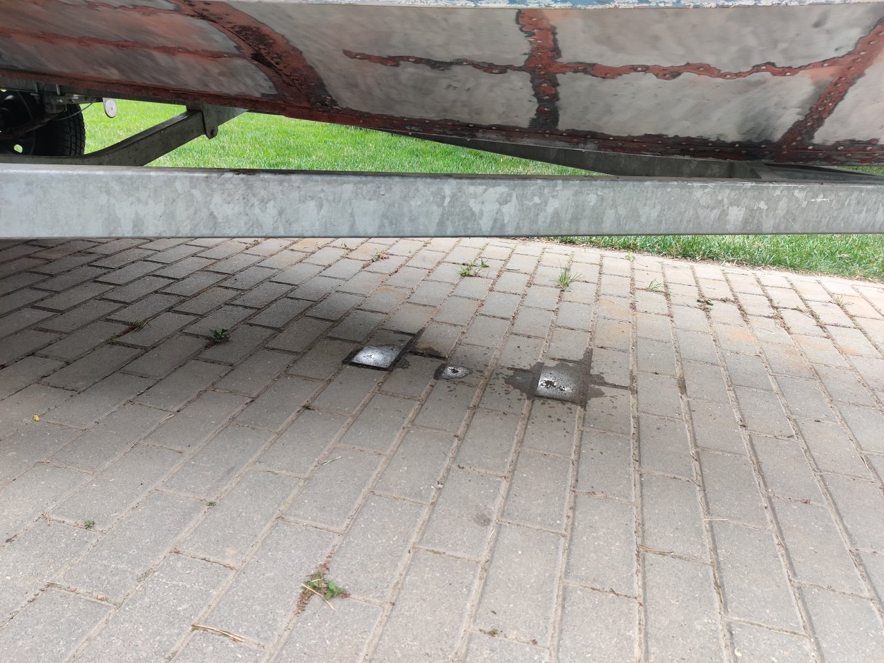

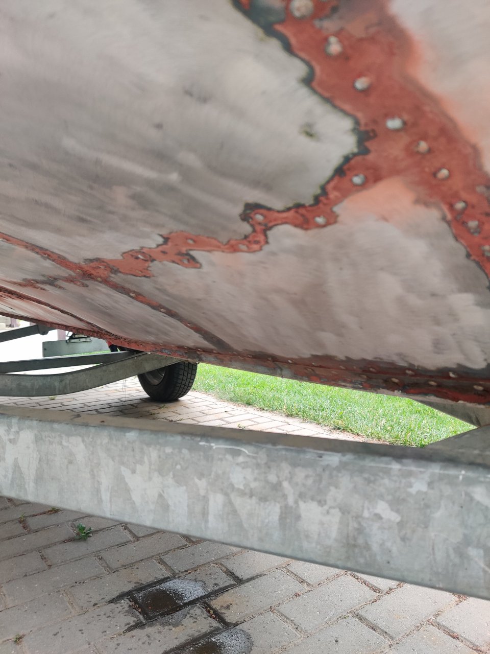

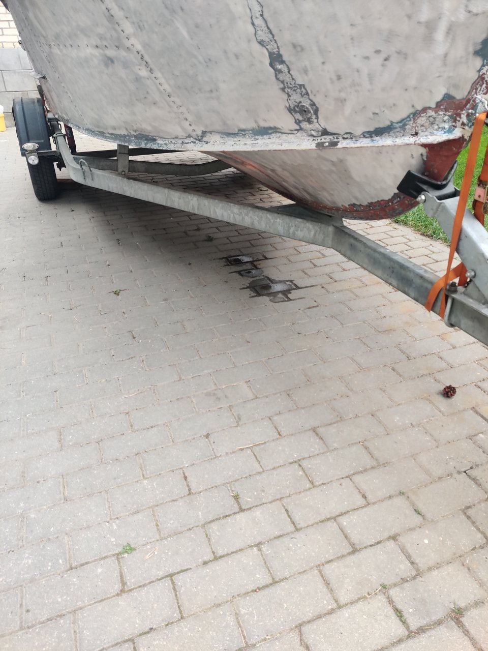

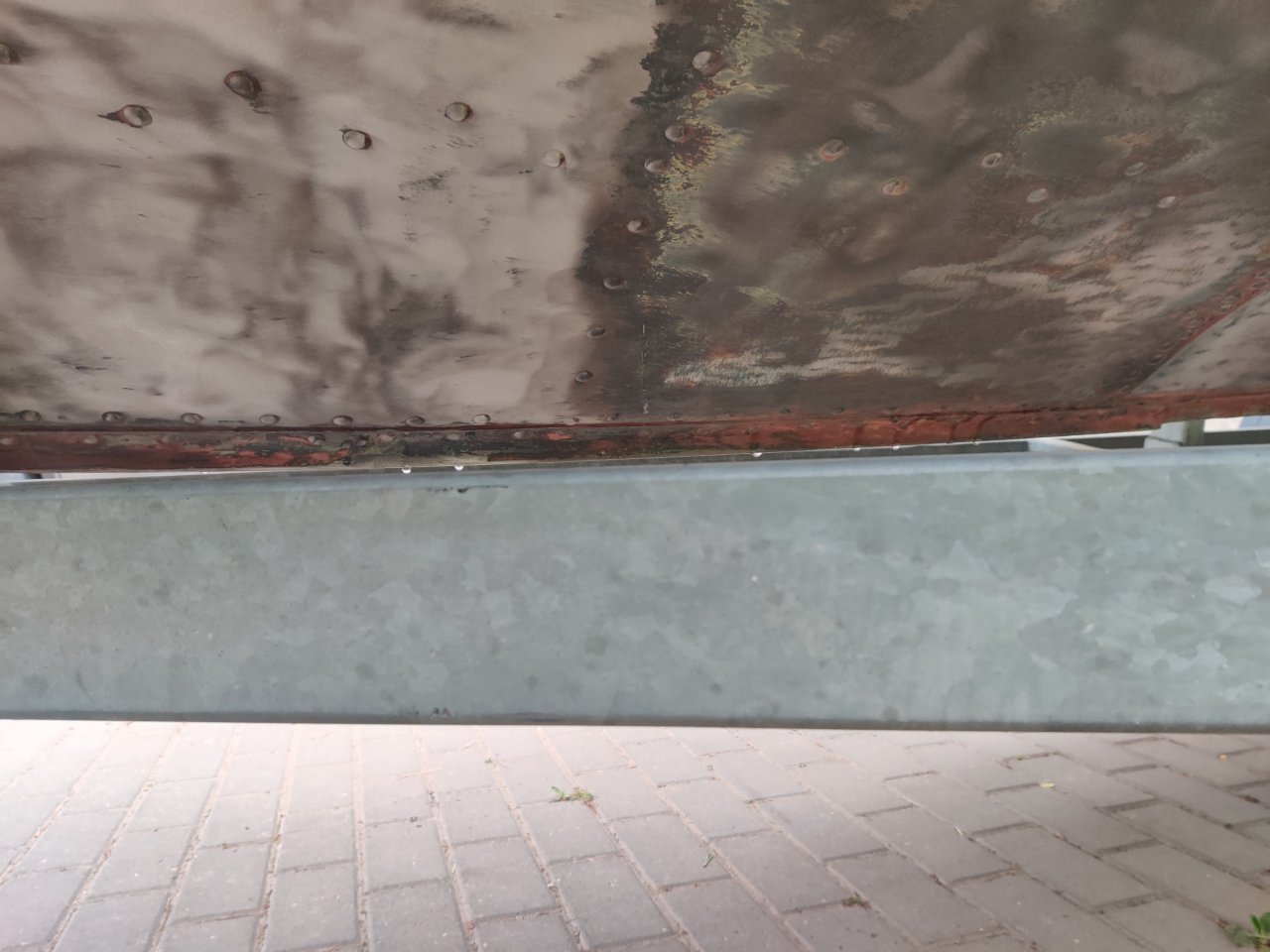

Процесс пошел: муторная отмывка и удаление лишнего.
Килевая накладка течет...

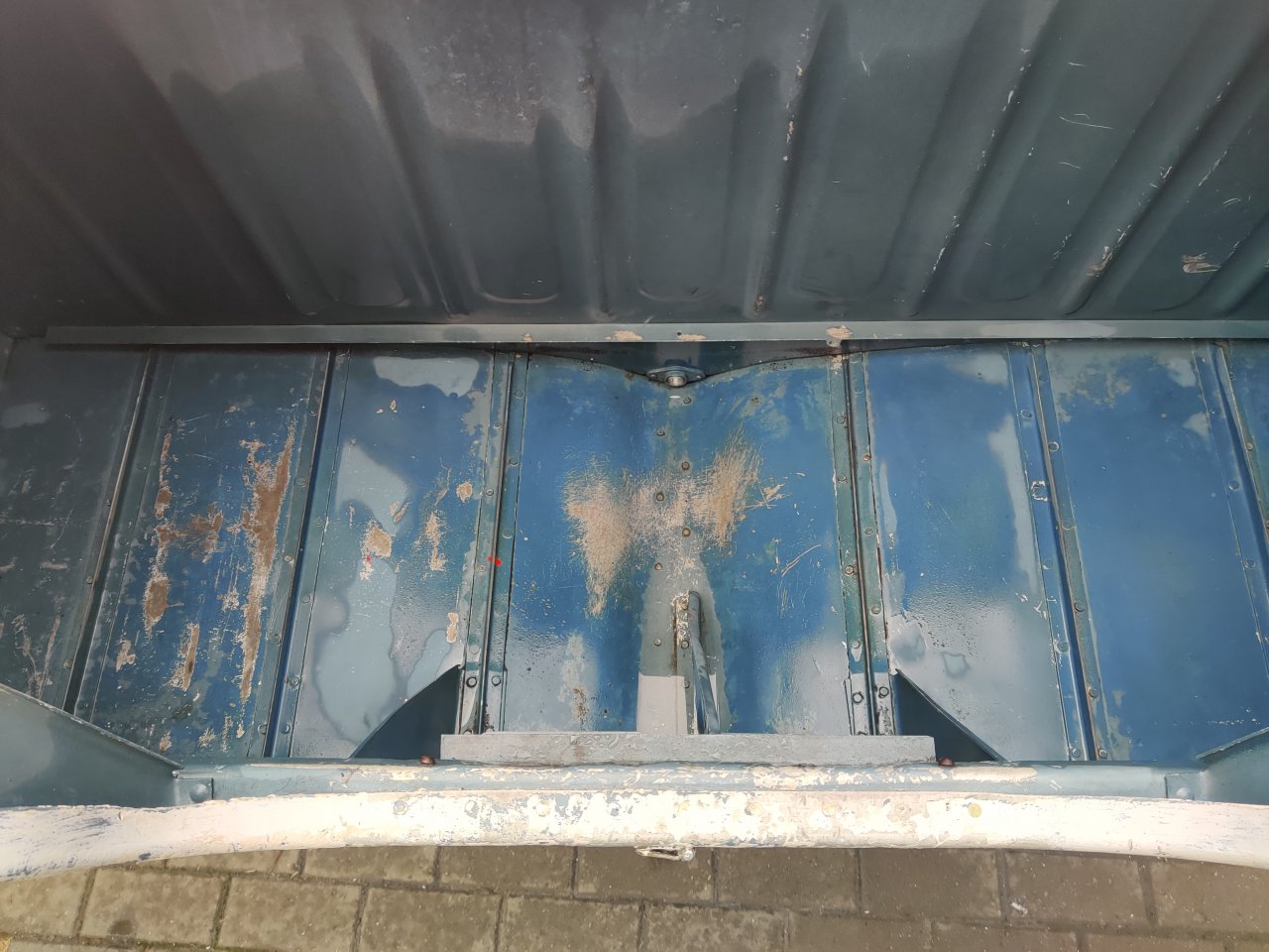

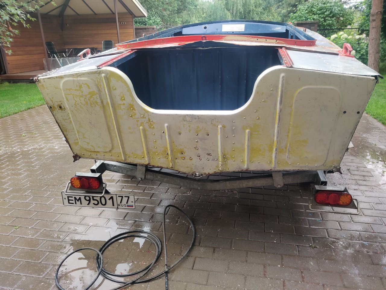

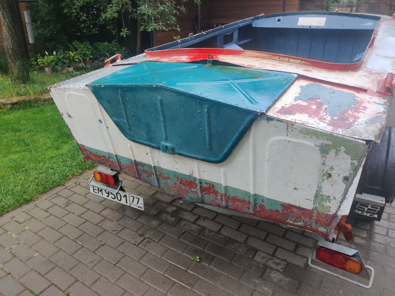

Даже крышка к нему осталась. Уже ненужная вещь...

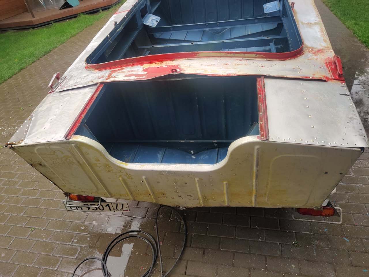

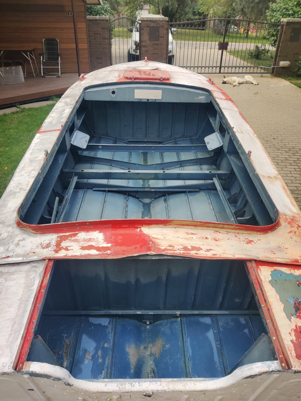

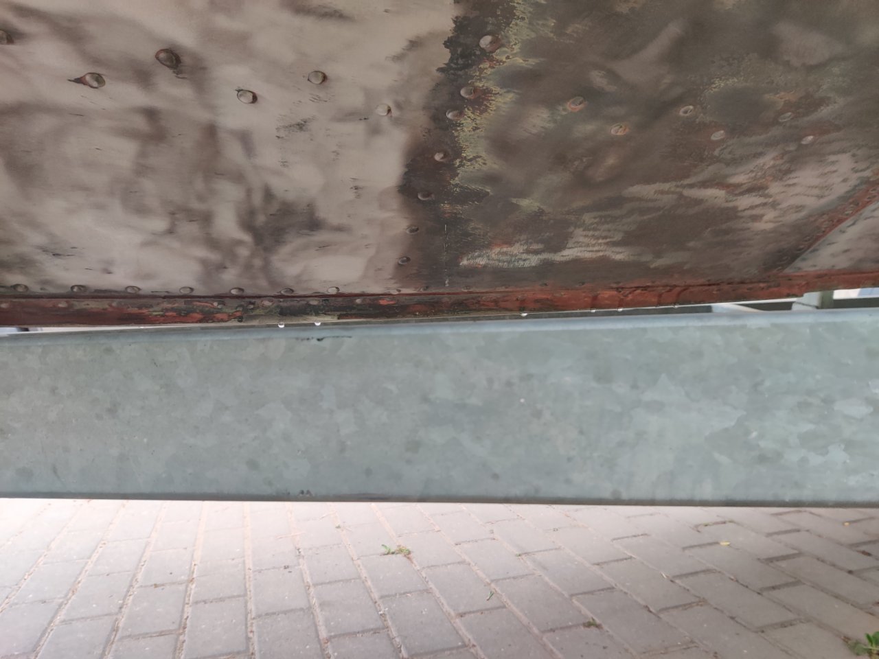

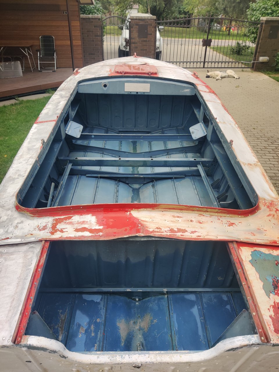

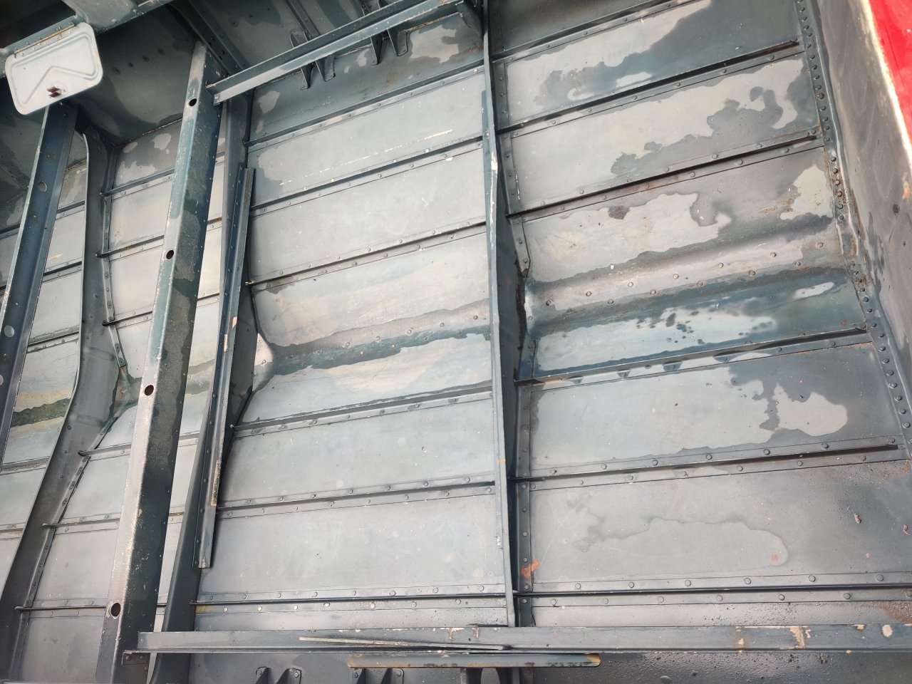

Долго, муторно, но 4-5 слоев истории снимаются. Где-то смывка, где-то шпатель и фен. Родная серая краска прекрасно снимается кистью с 646 растворителем, потом тряпкой.

Ну, никто же сказал
Хороший материал для всяких там заплаток, косыночек, гнутиков или усилителей палубы )
Ну, никто же не сказал, что в утиль его. Крышка рецесса от Днепра, например, ушла Заливному в Белоруссию.
Oleg_samara
18.01.2017
2 892
2 474
Ну, никто же сказал
Борь это зависит от склада ума , если не способен найти другого применения, чем в металоприемку, что о них говорить .

Дождь дальше не даёт двигаться. Что утром успел

К ней куплен уже tohatsu 40 (2 горшковый), винты наши должны встать по посадочным на валу. Поскольку человек планирует использовать лодку в прогулочных целях (без рыбалок), а также хочет максимально сохранить аутентичный вид, включая родную рамку стекла, то переутяжеления тюнингом тут не будет, только усиление силового набора. По идее хорошо должна поехать.
