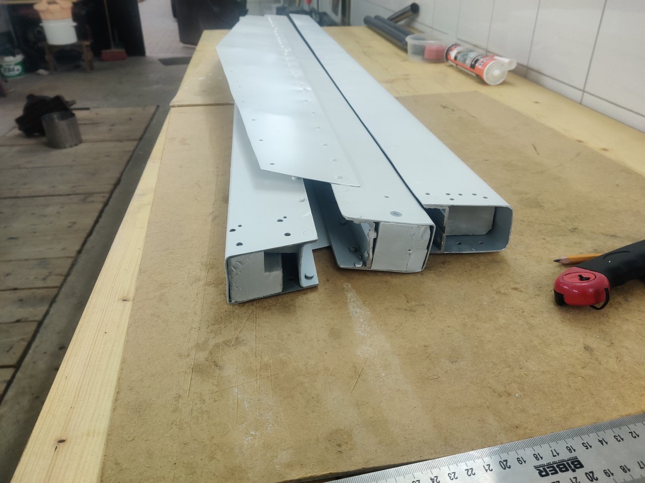

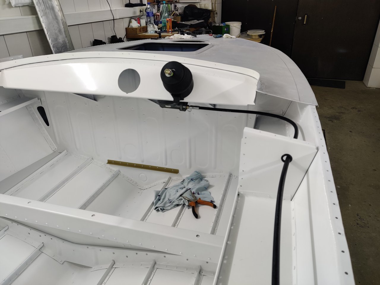

В балках Пеноплекс. Маленький плюс к непотопляемости и большой плюс к поглощению шума и вибраций.

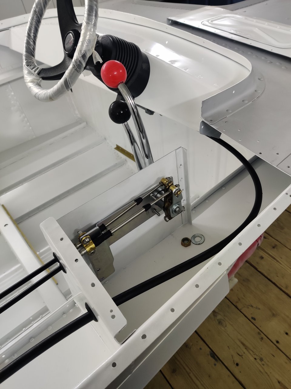

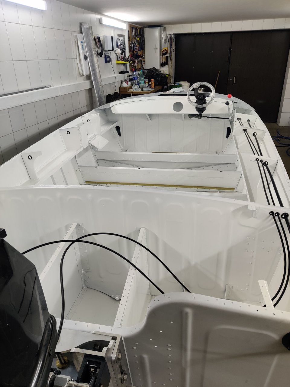

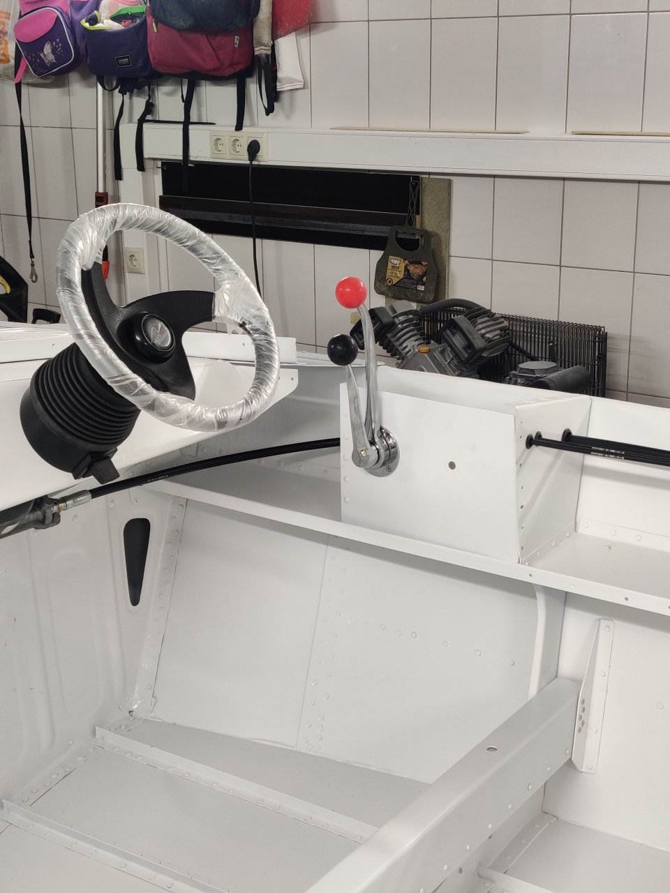

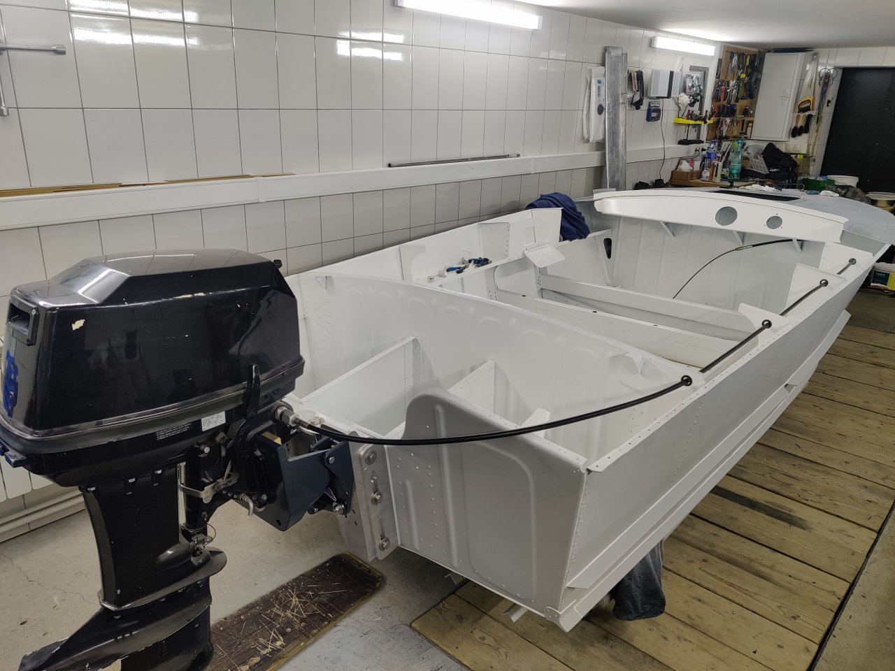

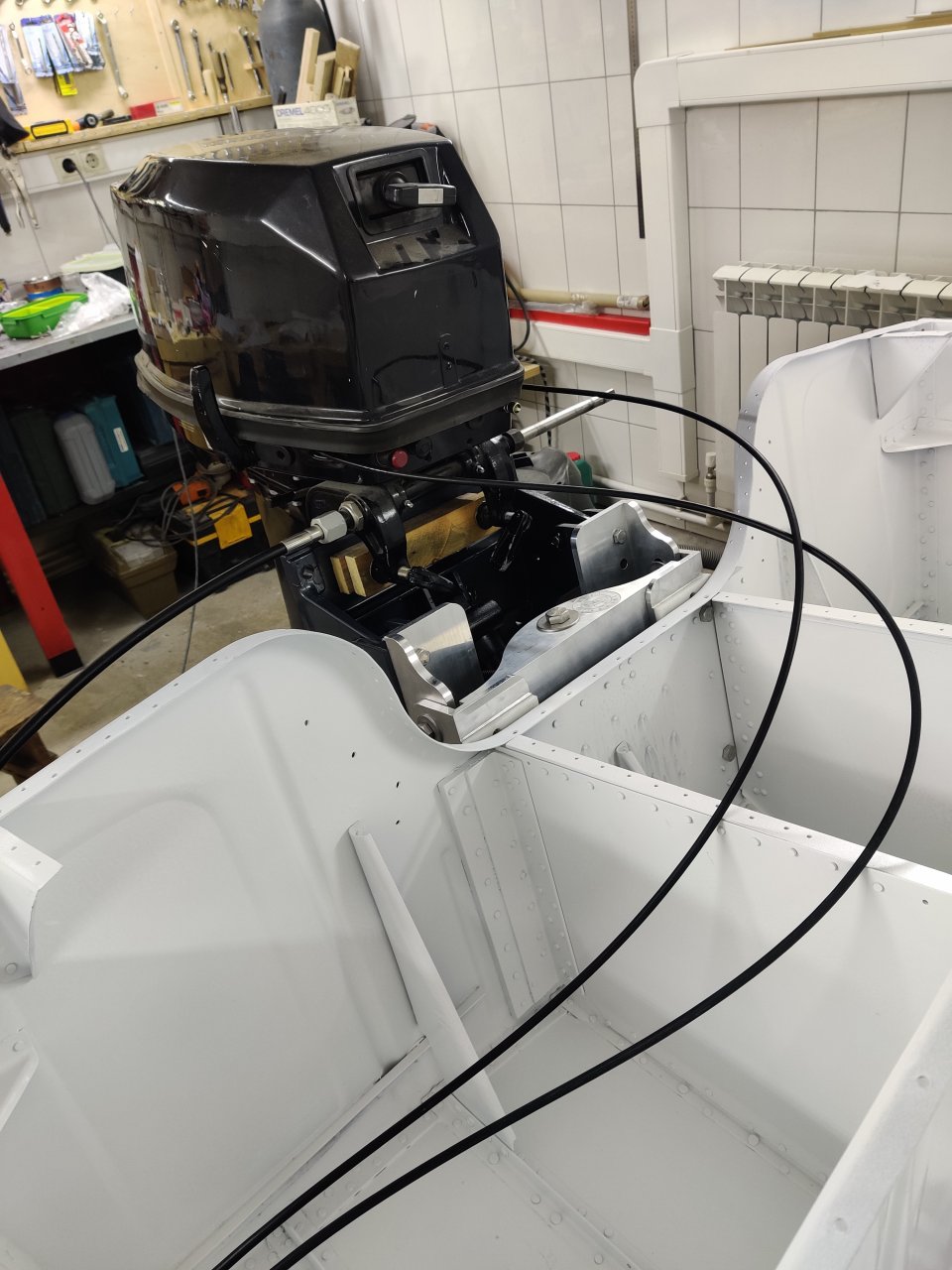

Прокладка тросов до сборки. Замена потом проблем не доставит.

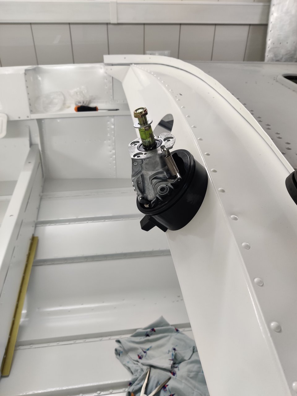

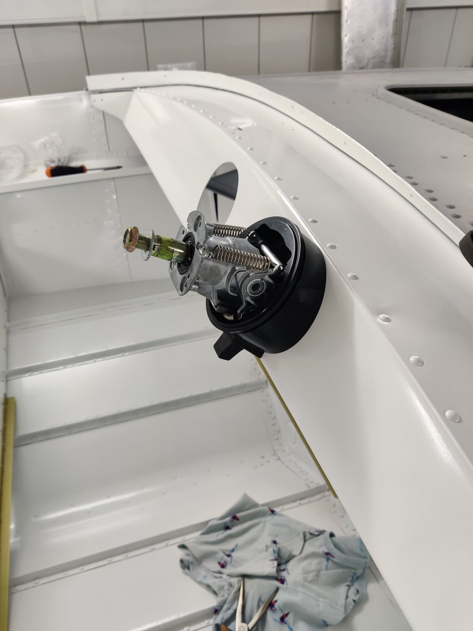

Вот такой фельдиперсовый редуктор

И чё, прям по центру руль стоять будет?
Фельдипёрсовый, это когда руль передвигать можно от борта к центру и обратно, сообразно ценровки, для борьбы с креном(один сидишь или вдвоём).
Видел таку "схему", но на штуртросе, а на твоей редукторной хрени, х/з получится так?

По-настоящему фельдиперсовый редуктор должен двигаться от носа к корме для правильной установки дифферента :dedok

Наверно для центровки достаточно будет жопой по лавке поелозить.

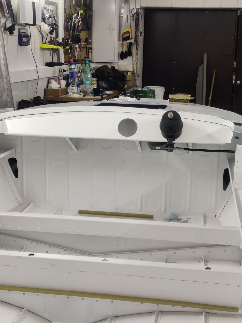

А дренажную трубку с электротранца куда вывели?
С ним ещё не разбирались. Пока просто геометрия перед сборкой корпуса. Я про нее пока вообще и не знаю, и транец это мне не нравится совсем... Себе я подвес менял полностью.
Это "пердимонокольный", а не "фельдипёрсовый" .... , не путайся....
Тада руль сбоку (не по центру тебя) получается, не "кашерно" ваще ....
Завидую твоей аккуратности.
Ага,... прям бесит... :mad:

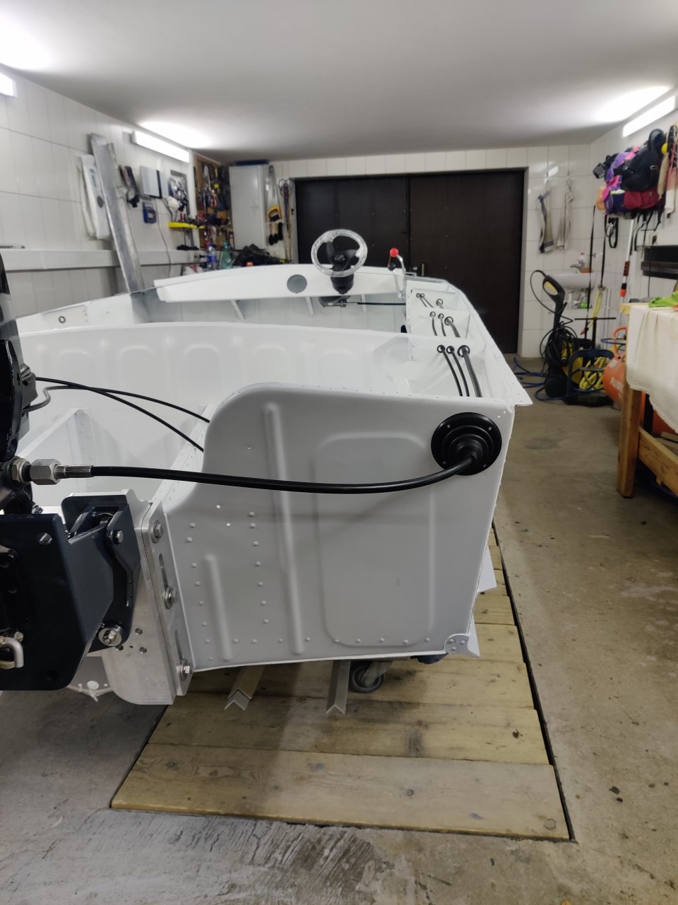

5 положений?
Механизм наклона отдельно брал?
Нет. Знакомый из лодочного сервиса подогнал, он у него много лет лежал. Положений 5, амерский, новый. Переходник для троса купили, и все.

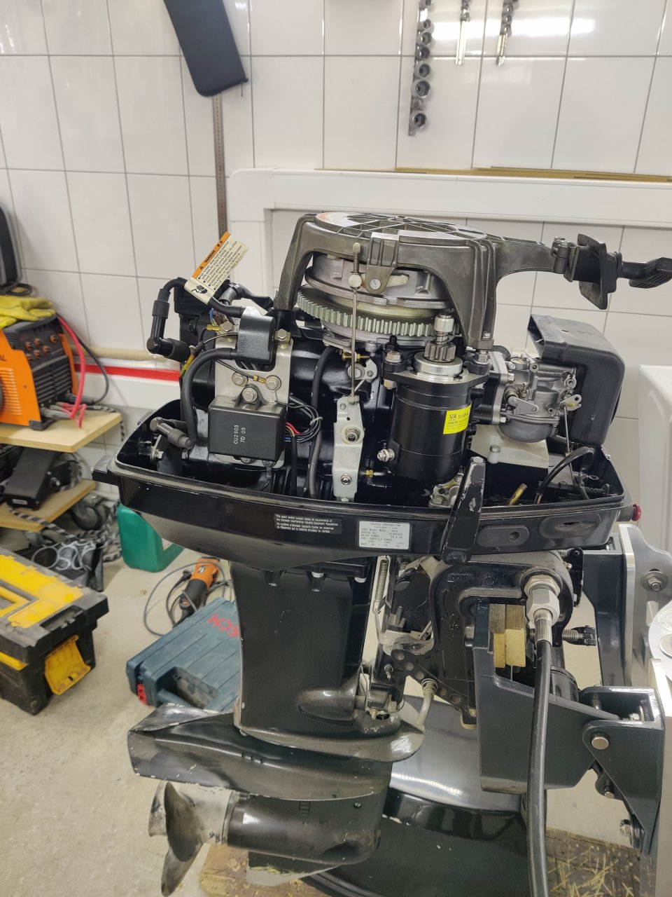

он изначально получается румпельный был? мотор геморройный и снят с производства.
Ну, какой есть. Владелец сечет в мототехнике очень хорошо, у него мастерская мото. Цена была очень хорошая и под колпаком визуально как с завода. Румпель мы снимали, а вот кронштейн под кочергу не можем найти. Придется колхозить возможно.

Возьмите универсальную тягу.
Ну если мастерская мото,то потом случае чего починит.
Редуктор от ямахи 40 не делали?
Получилось что хотели сделать?
Не делал, зимой!
