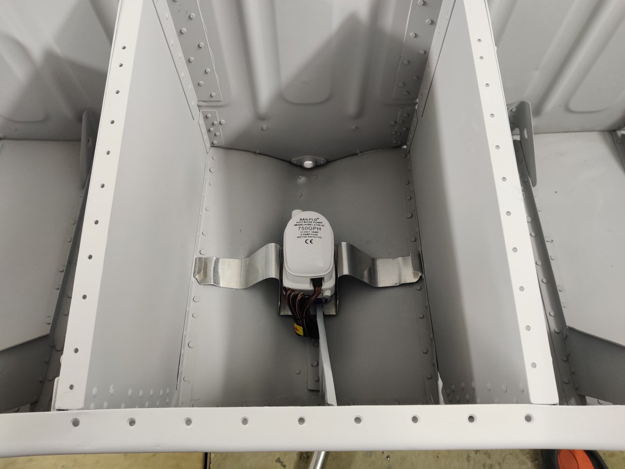

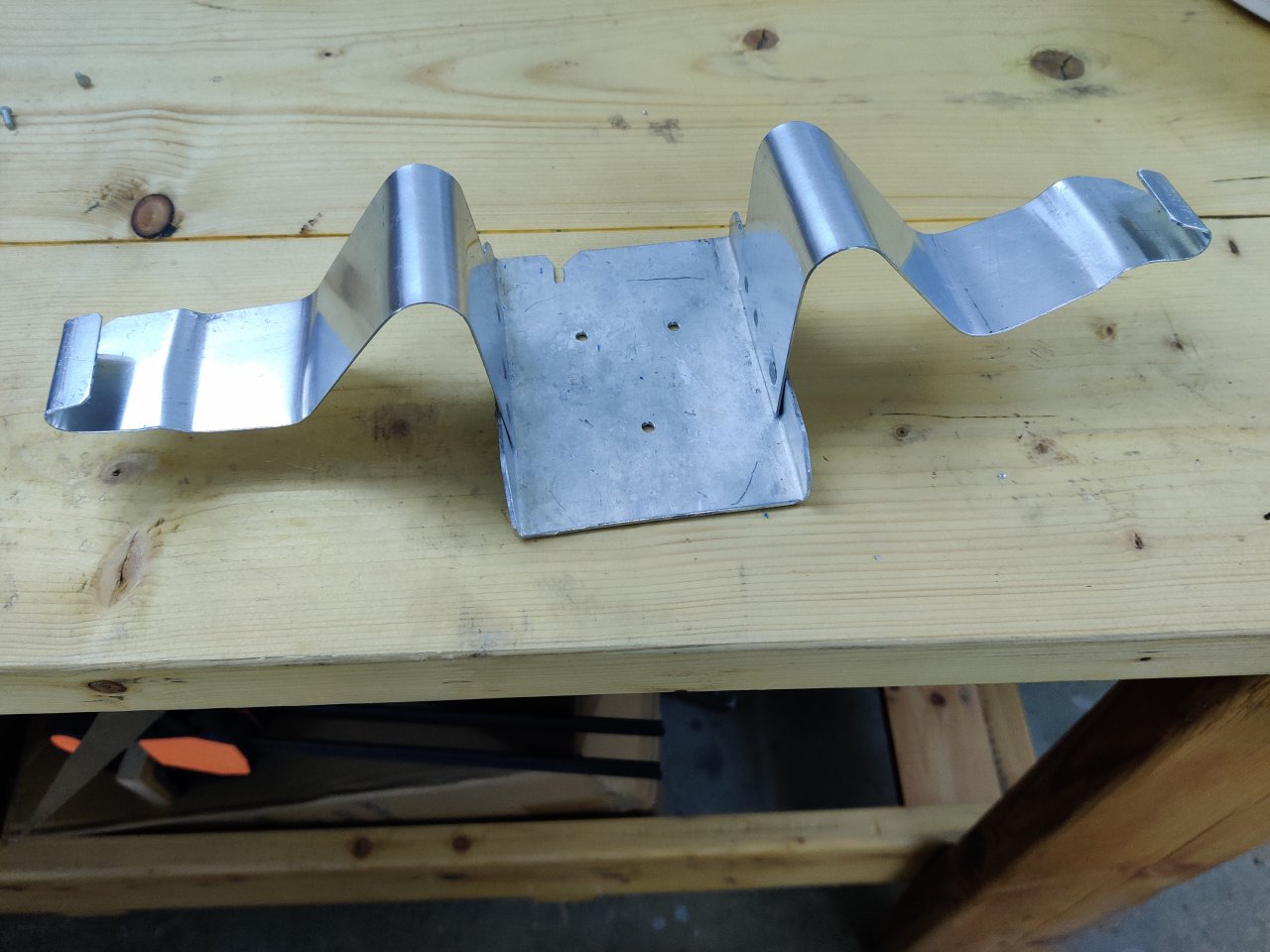

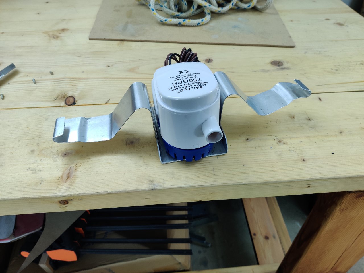

Основание помпы

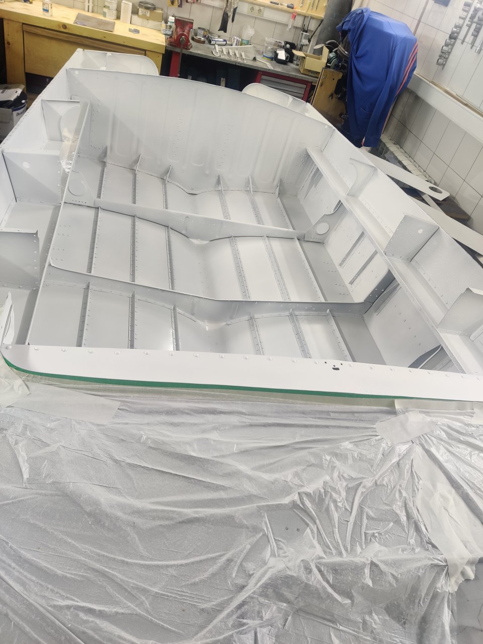

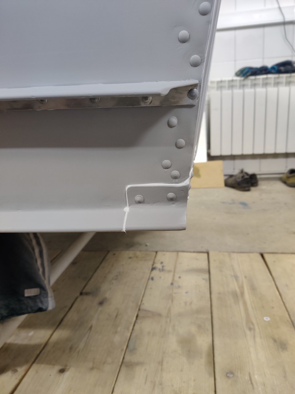

Пошла отбивка швов герметиком

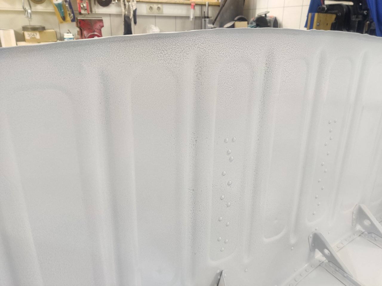

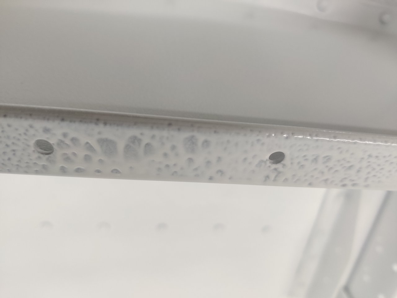

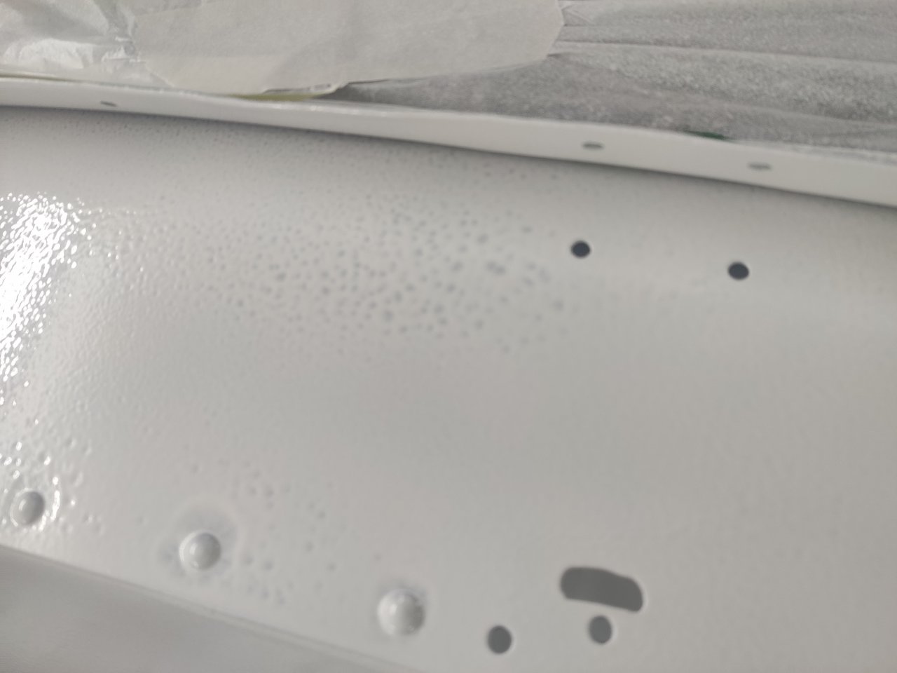

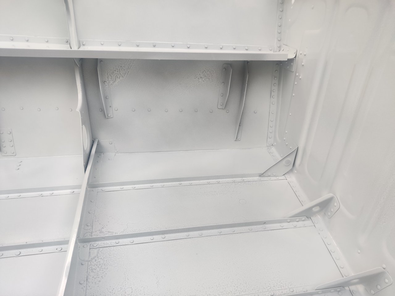

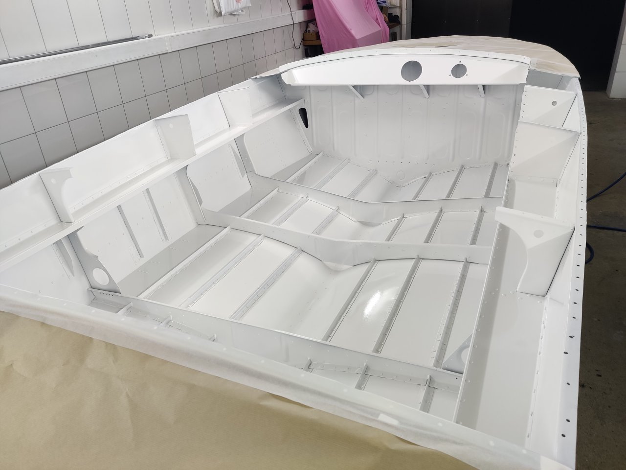

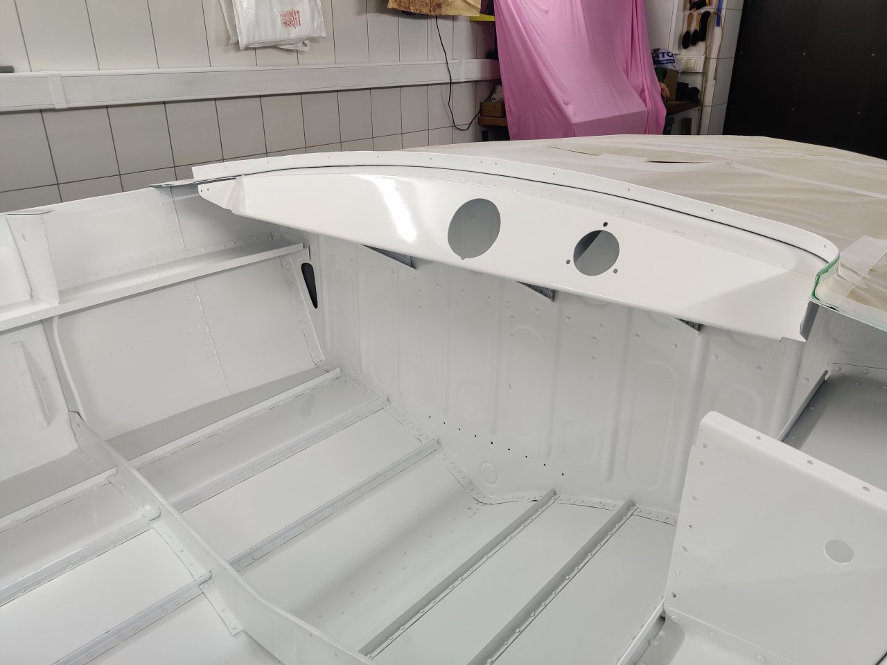

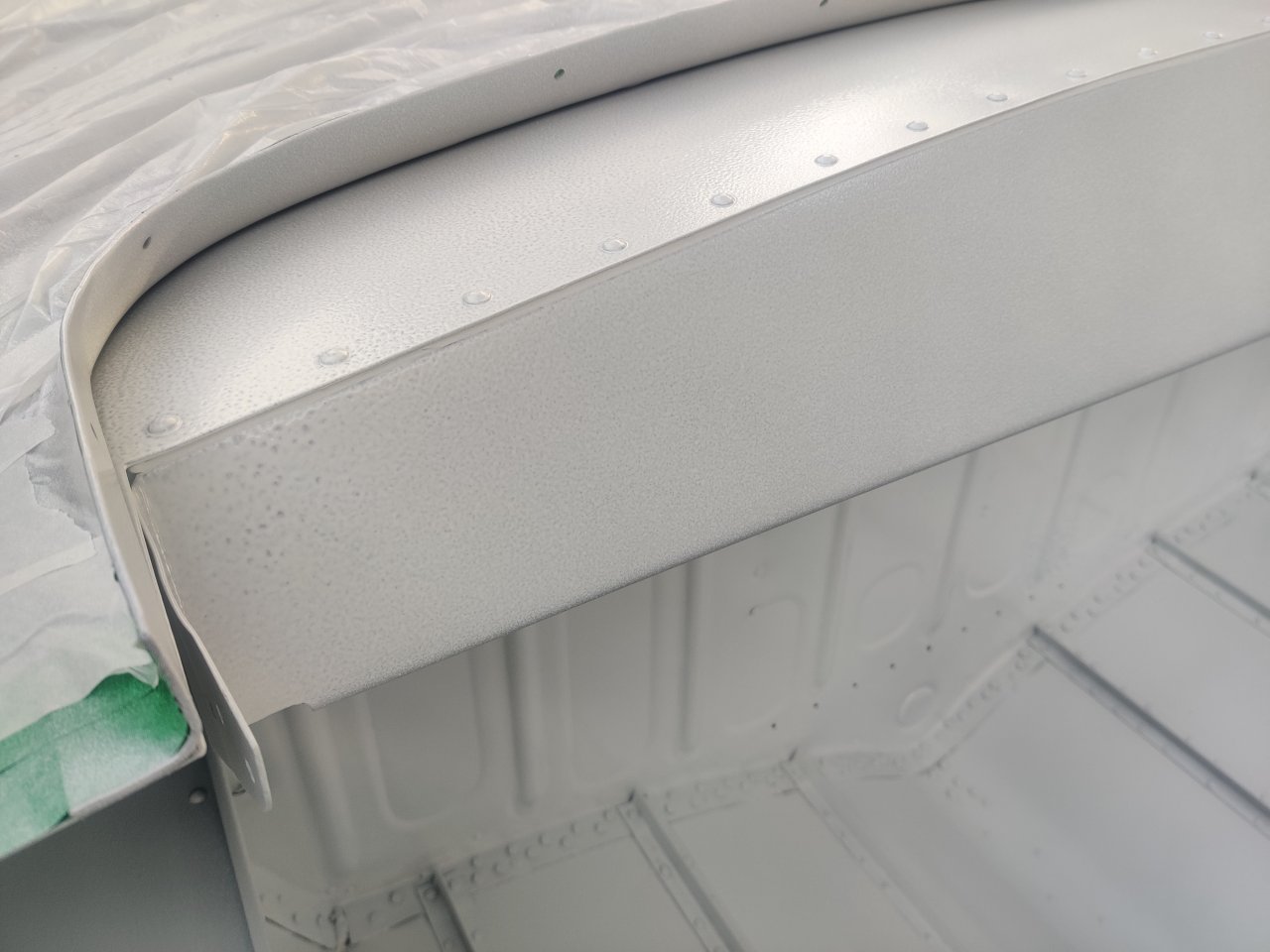

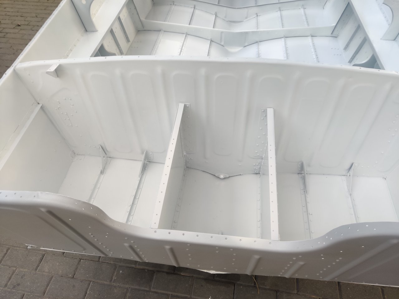

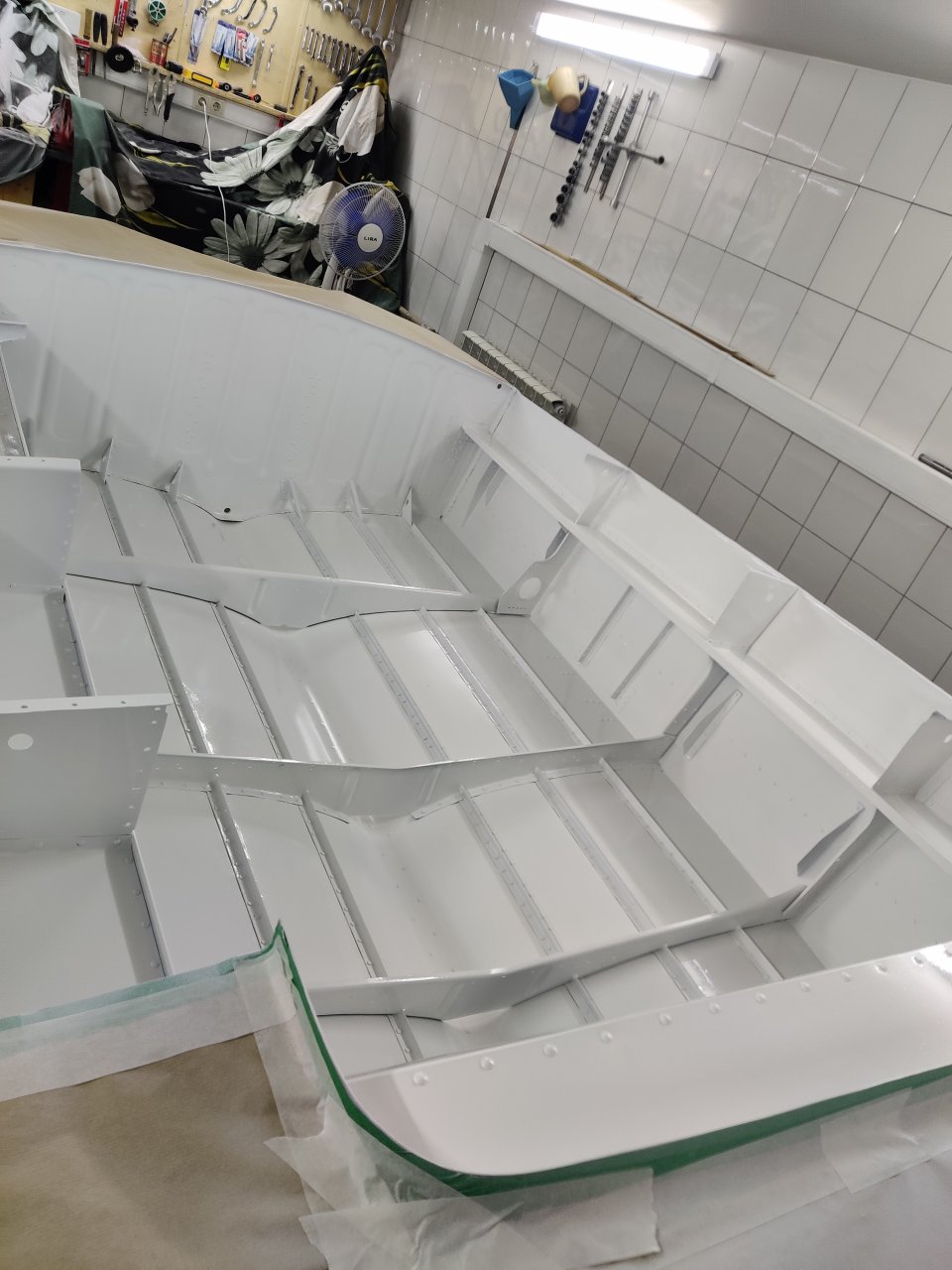

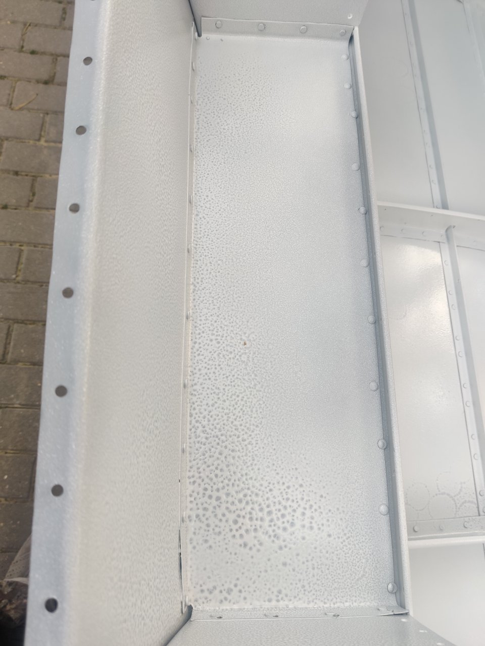

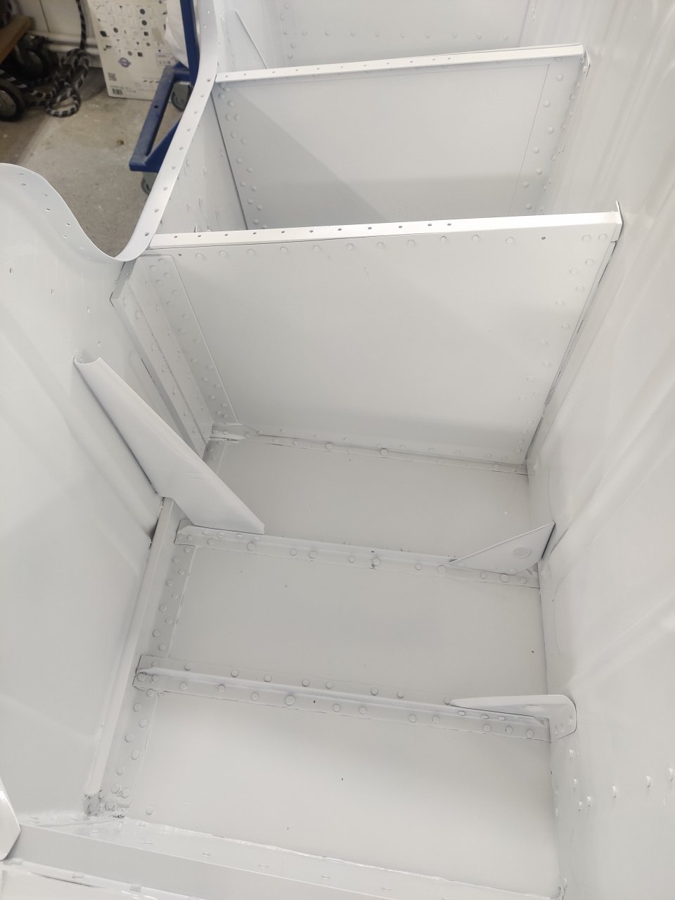

Сегодня полный облом. Краска никак не хочет ложиться (до этого проблем не было). Ровный слой ложится, а через пять минут получаем эффект молотковой краски, в т.ч. на деталях, окрашенных ранее с другой стороны. Грешу на разбавитель или отвердитель. Одна банка была из старой партии (отвердитель к ней загустел, хотя прошло пару месяцев с момента покупки), но с этими компонентами та же шняга. Придется сушить и красить ещё раз. Делал три замеса разной вязкости - результат один. Перекрывать начинает только третий слой, но все равно не то.

Молотковую эмаль, положено либо ксилолом, либо 646,-сталкивался, что расплыв очень сильно отличается если бутыли разные у 646, при одном производителе
На ксилоле, такого не замечал
Так что, скорее всего разбавитель-не качественный
Борис я замечал такой "дефект" покраски, когда поверхность холодная. Стоит чуть подогреть, ложится как надо, а так как будто скатывается. И такое ощущение, что деталь или поверхность не обезжирена.
9 748
6 524
Не то. На улице 22 было. И до этого я красил вечером, не проявлялся он. Плохо обезжиренная поверхность иначе проявляется.
В любом случае, спасибо. Будем исправлять.
9 748
6 524
Так и есть, реально одинаковые растворители разных производителей могут очень отличаться. Я тут даже показывал когда-то два Р4.
Но тут все родное. Возможно нестабильность на производстве и херовая партия.
Я это и имел в виду, при одном производителе-разные бутылки, и все совсем все по другому
Я к эмалям р4 не использую
Р12 по дороже, но по моему сильно качественнее

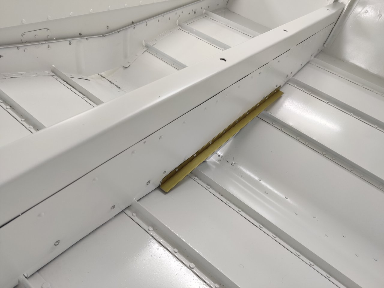

К чести производителя: Полимер Марин принял рекламацию, обещают прислать краску, чтобы поправить косяки. Продолжение следует.

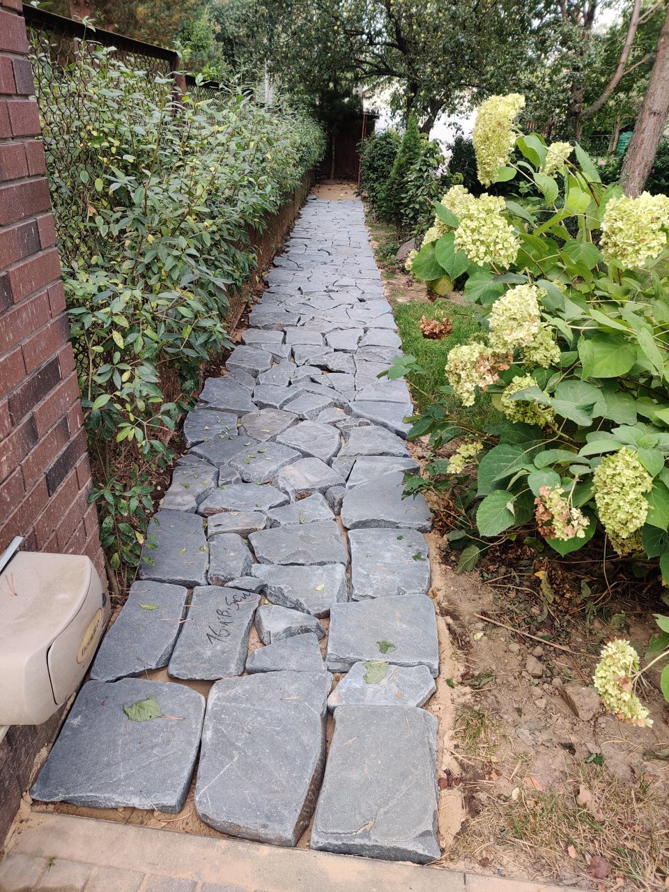

Ну, пока с лодкой пазл не складывается, сложил пазл здесь,. Но и тут камня не хватило, хотя с запасом в пару квадратов брал

Трудно просчитать площадь "рваного"камня-все равно ошибешься.И 2 квадрата "в запас"-это ни о чем.Нужно брать всегда не менее 5 квадратов.Если рассчитываешь от 20-ти квадратов.

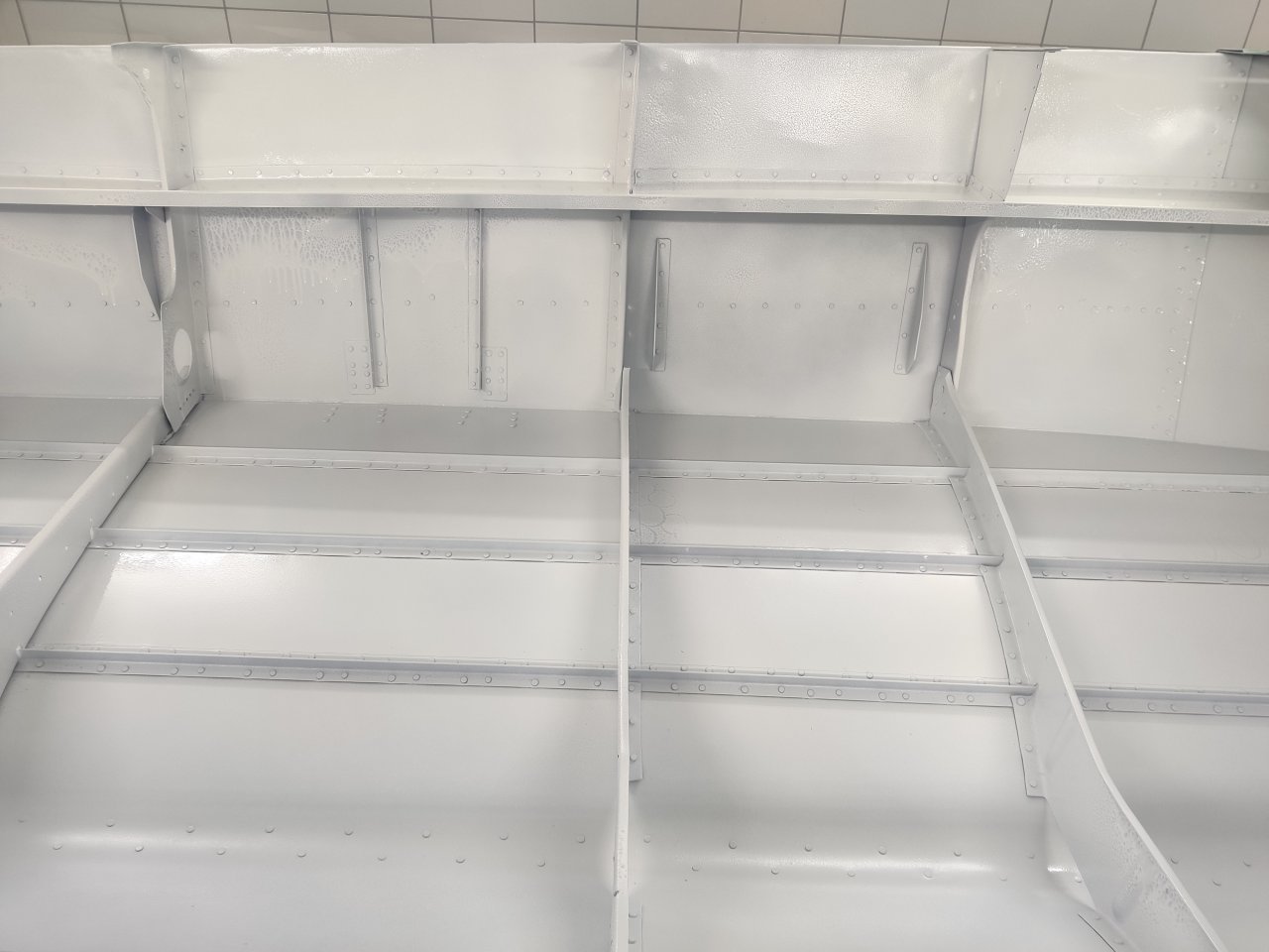

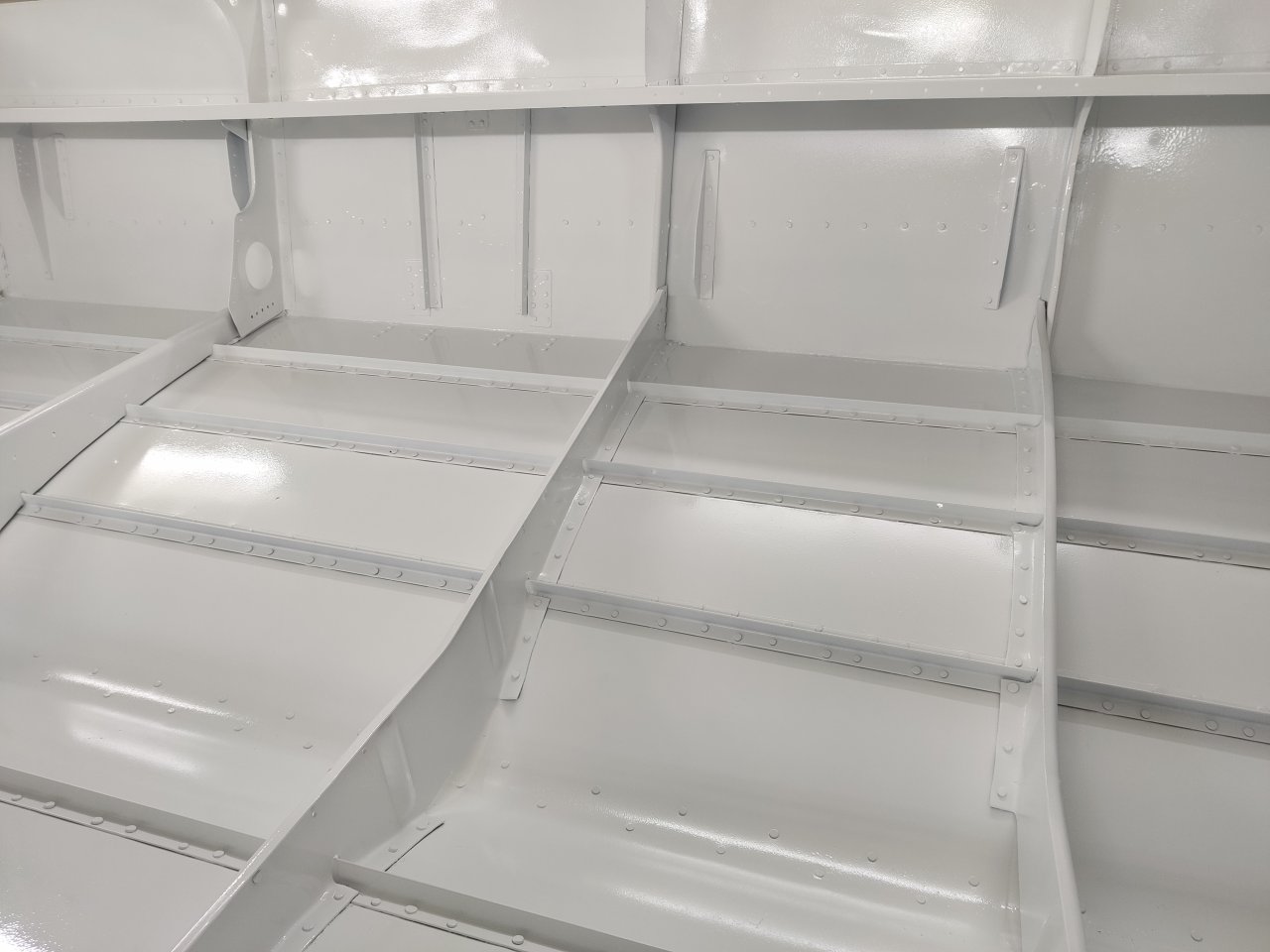

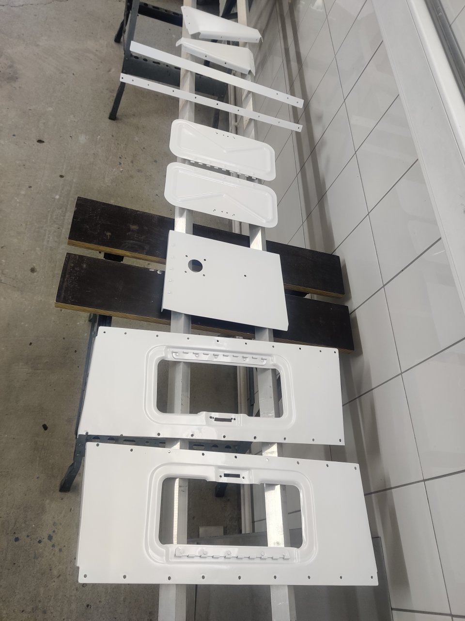

Пекрасил, теперь пусть подсохнет и можно собирать

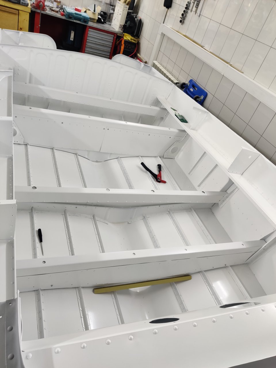

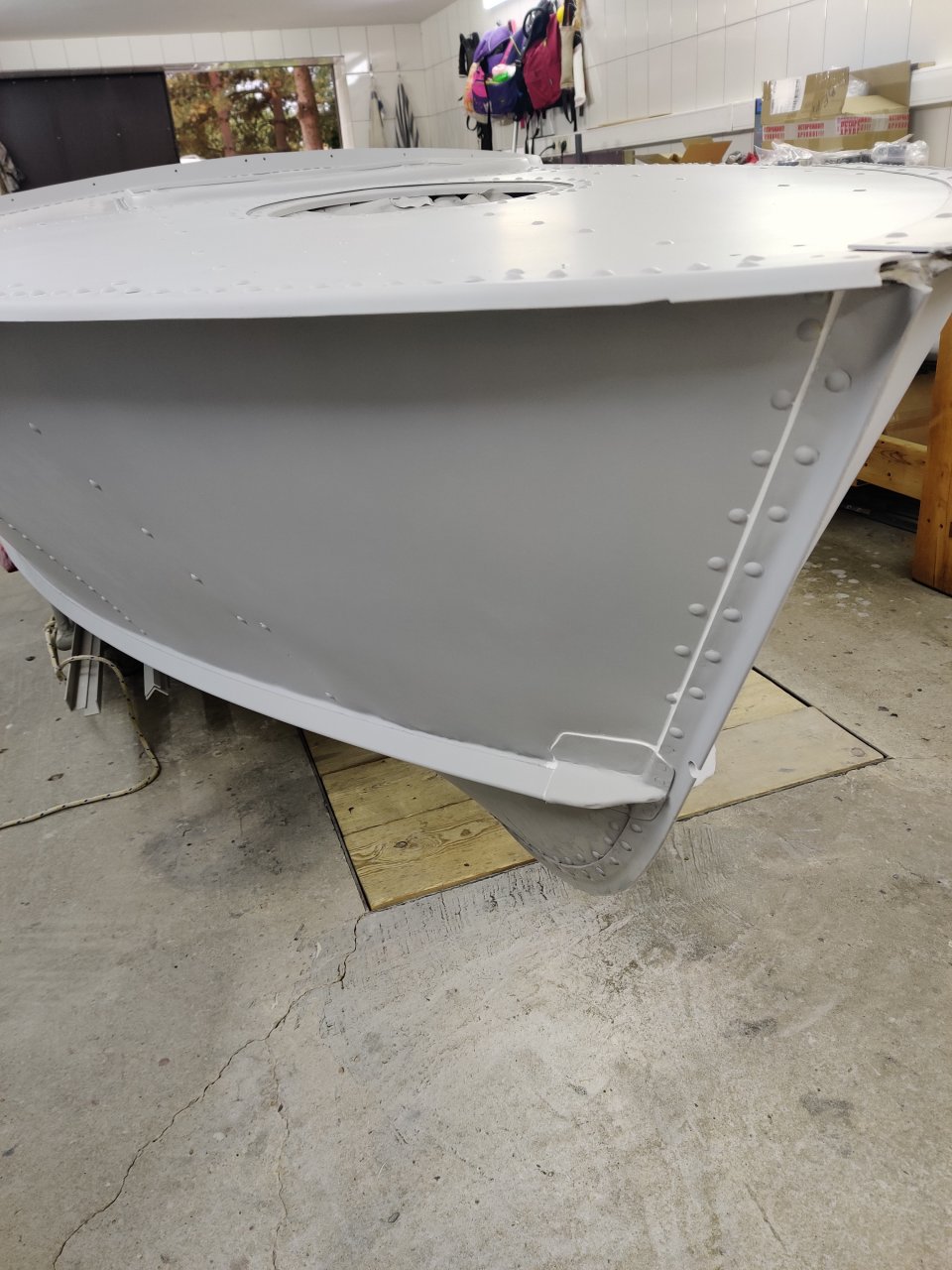

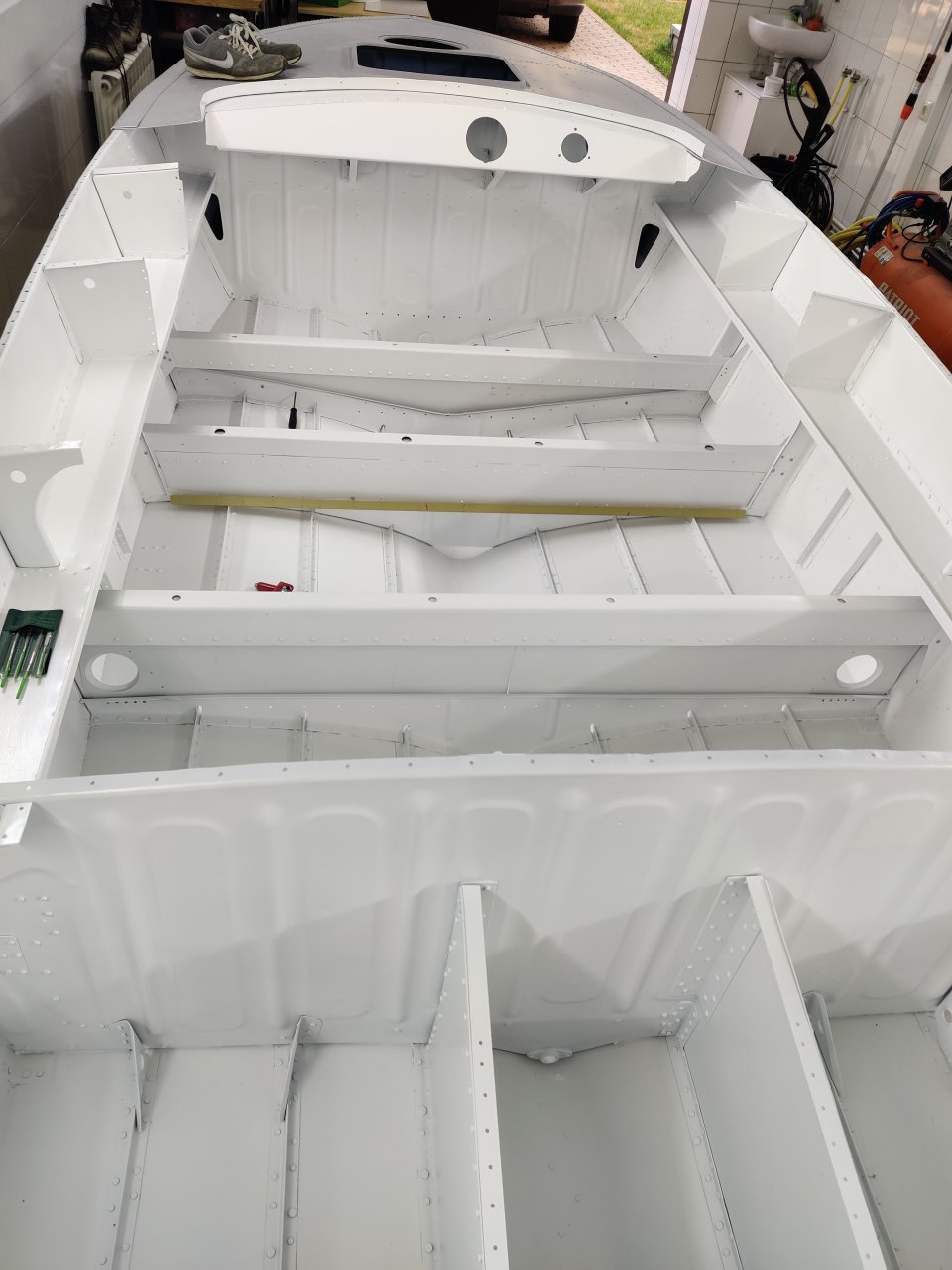

Накинул распорки.
