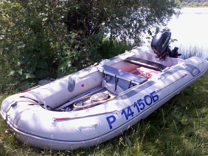

Видео не снимал, вот единственное фото в начале сезона.

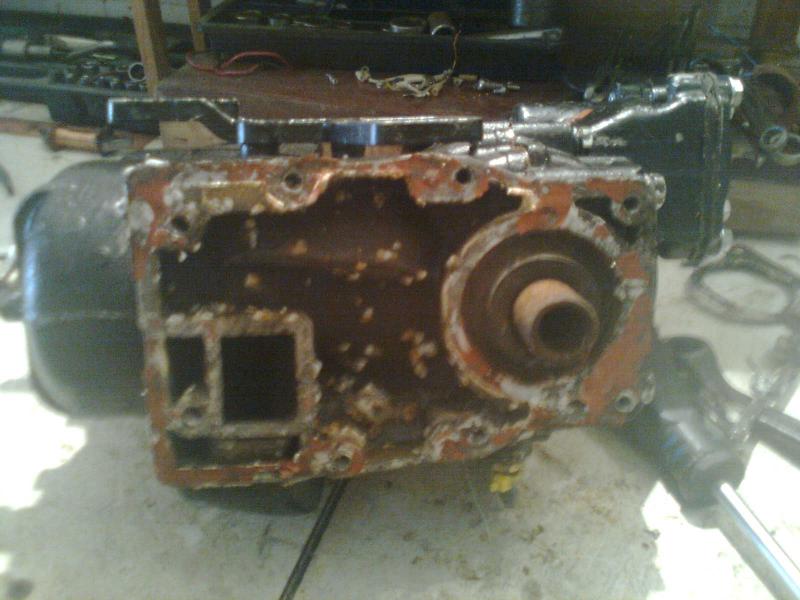

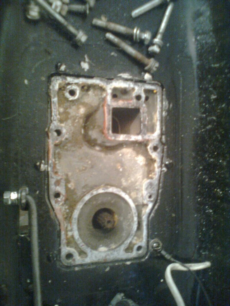

Отчет к отчетам.Вот и мой фотоотчет после 15 часов после капиталки у КЭБ. Отправлять снова не вижу смысла.
Ждал когда выложит один наш товарищ, дык чёт пропал Ни слуху ни духу.
Хоть вода у нас и пресная,да и нефтепродуктов в ней выше крыши вот так "зацвел"моторчик за короткий срок

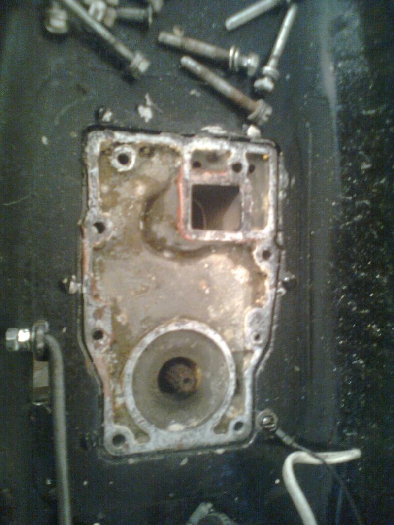

Вот ответная часть. Носок КВ в таком состоянии,как будто после раскопок после второй мировой

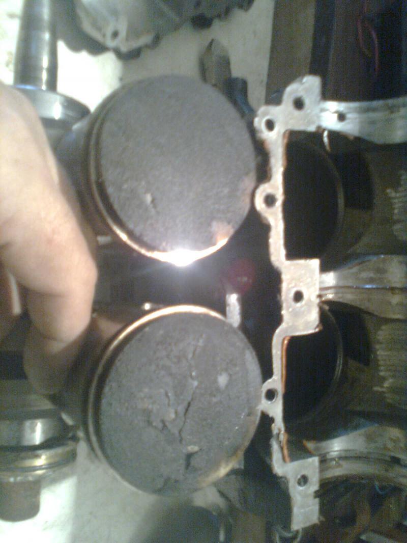

Волгоградская обл Светлый Яр
Владимир Валерьевич

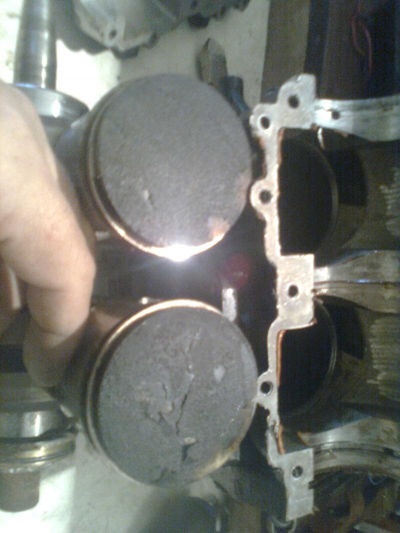

На поршнях отсутствуют следы от продувки.Это не мудрено,поршень опускается значительно ниже кромок продувочных окон.Андрей как то попытался объяснить на примере Привета,что нужно поиграться прокладками под цилиндрами.Его не поняли.Здесь играться не получиться.Ждем "нароста" и перегрева

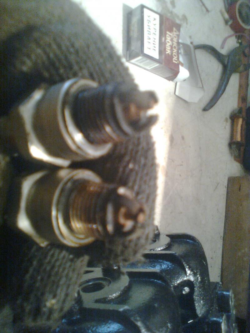

Владимир Валерьевич

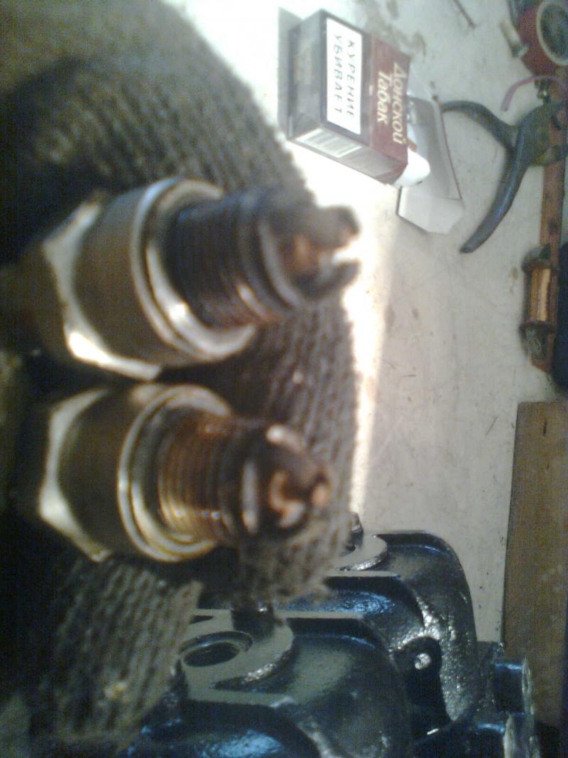

Судя по свечам мотор работал правильно.Распределение по цилиндрам оптимально."Загар" ровненький,только вот температура на свечах была разной.Это хорошо заметно

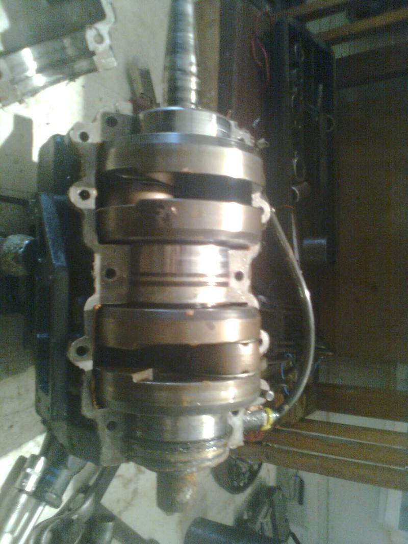

Владимир Валерьевич
Как и следовало ожидать, наружние обоймы подшипников провернулись в картере.Хорошо видно на среднем и верхнем.Тепловых зазоров ни кто не оставил
