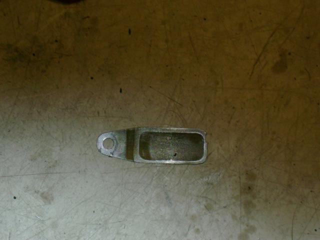

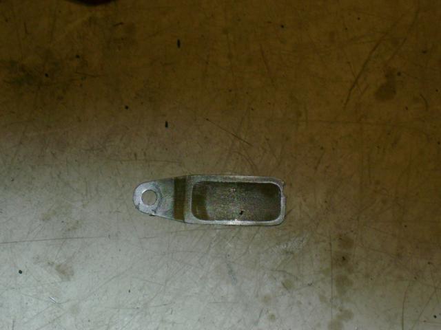

Клапанок "открошилси"
Бешенный
08.12.2010
2 664
238
Волгоградская обл Светлый Яр
Владимир Валерьевич
Вот собсно и весь конструктив.Ничего лишнего и личного.
Кому интересно могу фото откоментировать более подробно.

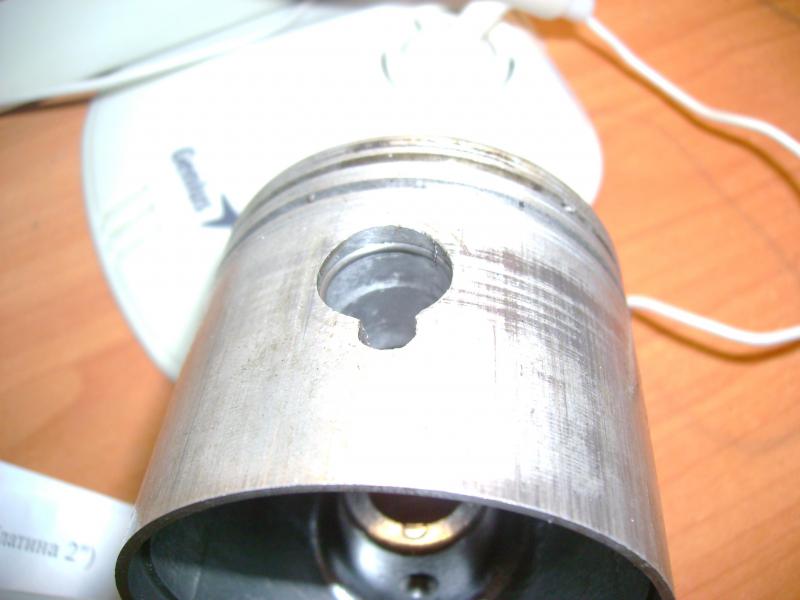

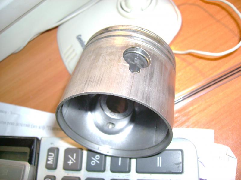

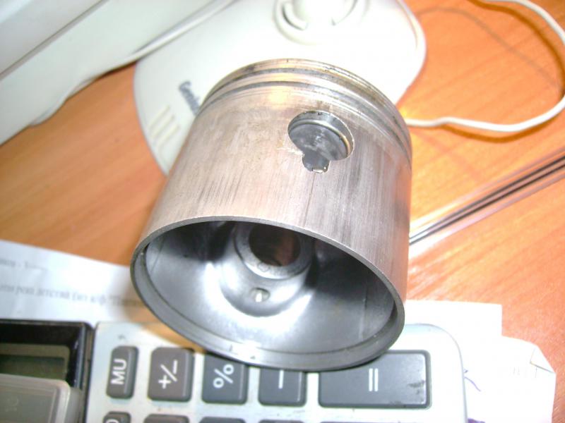

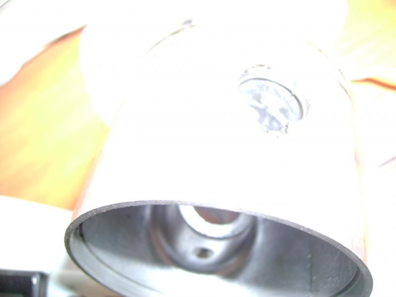

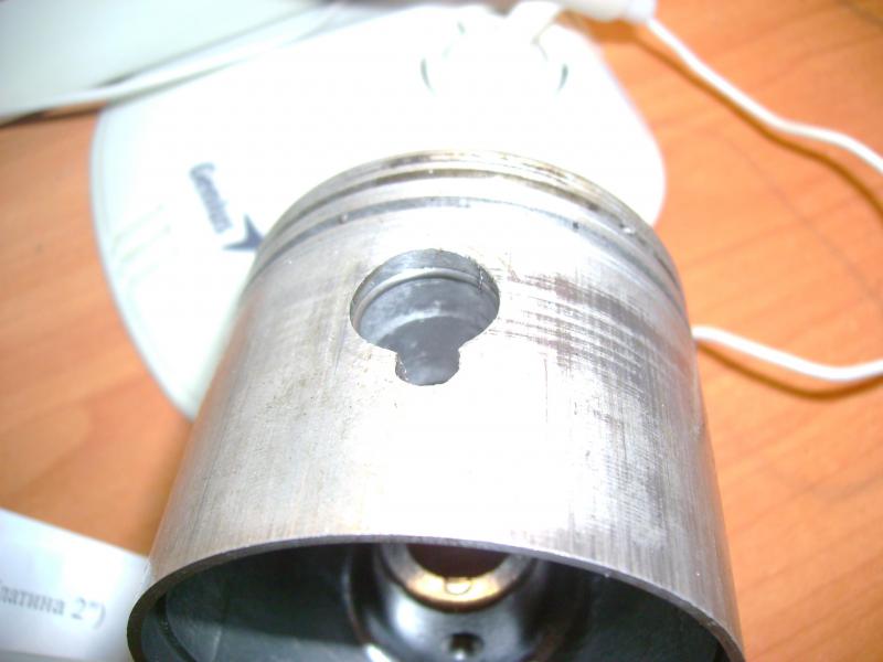

Вот такая обработка в поршне под палец на 14 Одна из фотографий намеряно сделана "засвеченной",дабы ловчее было видно "чистоту" обработки под палец

"Сплав" для поршня со слов производителя менять пока не собирается

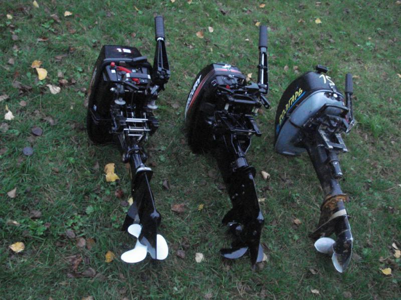

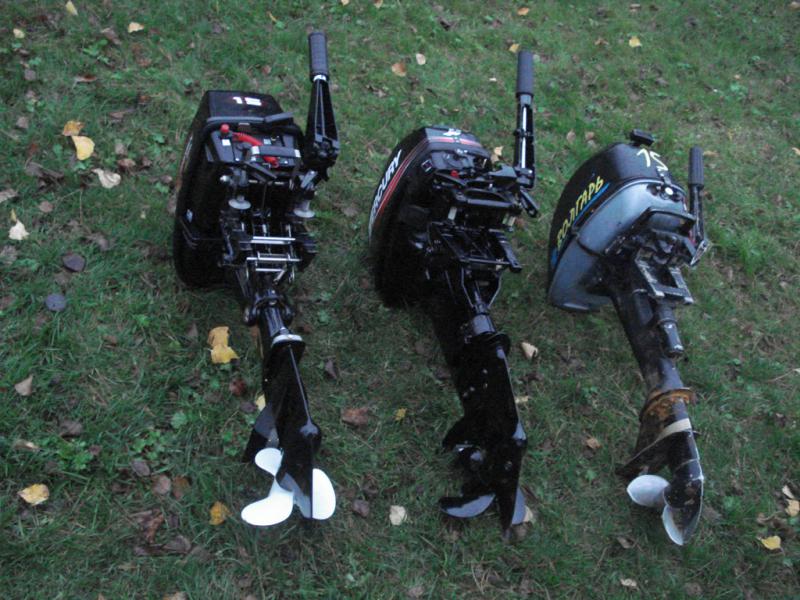

Вот интересная статейка попалась на соседнем форуме. В ней скромненько упомянуто о Волгаре. Лично меня даже несколько позабавило фото, где тестируемые моторы лежат рядом.Даже если "добавить гламуру краской",то он явно проигрывает своим одноклассникам. Вспомнил свой ящик в котором пришол ко мне КИТ головаря и сравнил с упаковкой других моторов.Замечу что все они комплектуются и баком и грушей со шлангом(интересно сколько будет стоить целяковый мотор от Волгаря в такой комплектации????),т.е. прямо на берегу распаковал ,повесил на транец и поехал, залив только бенз. В принципе наличие ключей в головаре отсутствовал даже свечной ,зато комплектуется ЗИПом из съемников и некоторых прокладок(т.е. изначально производитель подталкивает ВАС на разборку мотора самостоятельно.....нехотя так)......
http://www.tskmotors.ru/art/01/
Как я понял из всех попыток Баринова как то ввести в заблуждение (напустить туману) финансирование производства прекратилось. Видимо инвестору надоело мириться с тем как ОСВАИВАЮТ его деньги.А реального выхлопа ведь нет.
Самая лучшая реклама на мой взгляд это отзывы потребителей.
9 953
1 471
Володя пиши "заяву" на почту.Там в ящике еще должен быть гастарбайтер с веслами.А фото похоже -как у парка людей рядом с Ферари или с обезьянкой фотографируют. :lol: Как говорил дедушка "Сравнили хрен - с оперным театром.
Фото можно подписать так.
Было у царя три сына,старший , средний ну и младший - д.....к :pardon:
