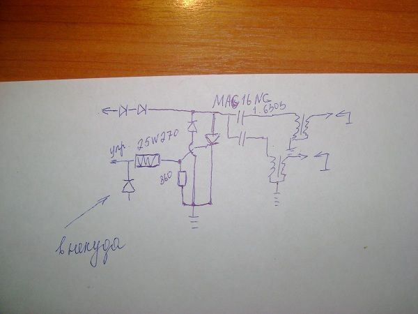

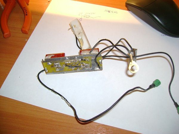

Крутил и так и сяк не работает трансформатор,пишу изготовителю.Ответ у нас в наличии нету заказывайте у ПЛАНЕТА дают адрес.Связываюсь ,заказываю жду 1.5 месяца получаю за свои деньги на ПЛАНЕТЕ гарантия моя не прокатывает.
Ставлю всё работает по месту еду рыбачить ,гром стук всё приехал.

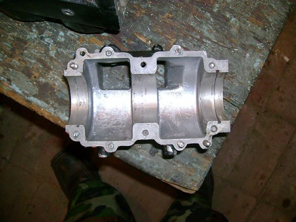

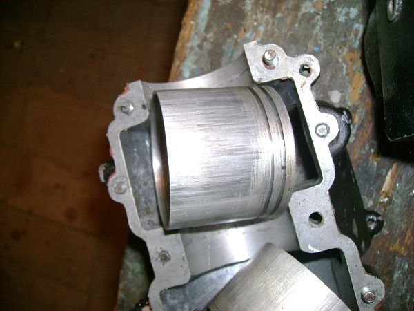

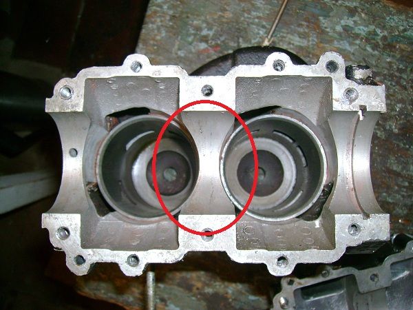

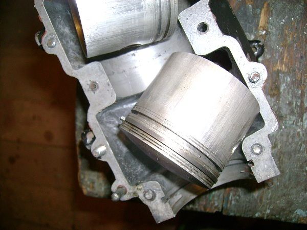

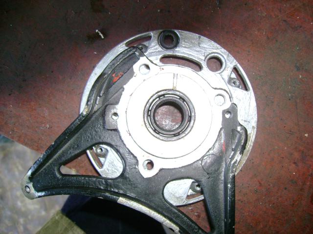

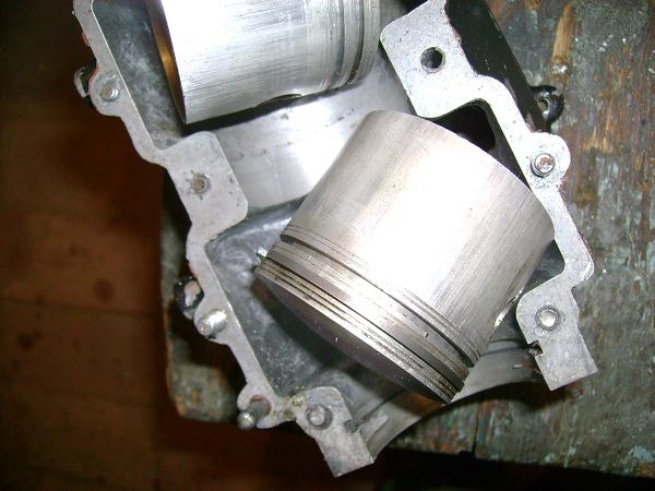

Приношу в гаражь смотрю из поршня оторвало кусок и кусок пробил гильзу цилиндра.Называется приехали.Пишу производителю.Ой как вам не повезло присылайте мы вам поменяем.Отправляю жду,сезон пропал но думаю ну невезучий бывает.
Получаю новую мотоголовку примерно через 5 месяцев ожиданий,вытаскиваю не дыша.Собираю и всё это время стою в очередь на крыку карбюратора и мембрану на карбюратор.Мем брану раздавил по причине трудности закачки бензина на первый запуск это отдельная тема.Надо чтобы один дёргал другой потихоньку закачивал и наче мембрану на тилсоне раздавите.Но к этому приноравившись вроде как ладно.

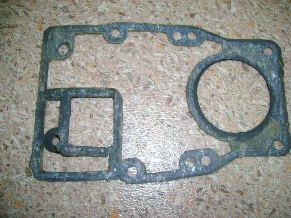

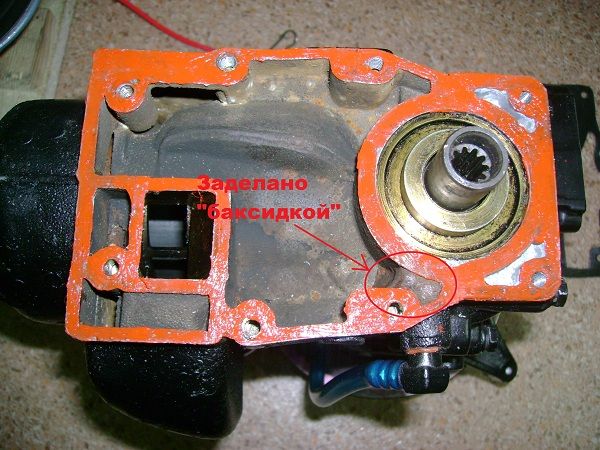

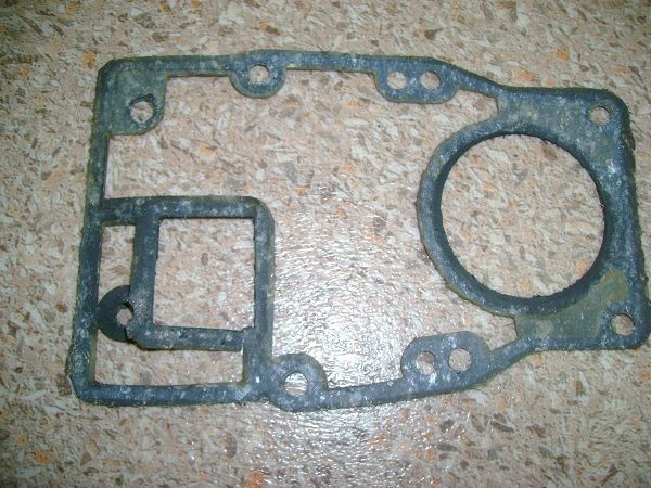

И всё с начала запуск обкатка,настройка.При прогреве потекла вода из под прокрадки ноги,опять таже история что на первой голве а я уже учёный сильно не притягивал болты потому как ставил прокладку с герметиком и надеялся что хватит затяжки,но нет.Давай подтягивать на месте и итог сорвалось три резьбы из 8.Ну а мотор поехал.Пишу производителю,получаю ответ а мы теперь футорки ставим ну думаю невезуха какая а почему сразу то не поставить ведь уже год назад им описывал это.
Высылают футорки литые не точёные.Промеряю а где резьбы сорваны там сверлить не чем прямо туда же нарезаю резьбу ставлю мотоголовку на столько нежно и акуратно ажь не дышу.Запускаю поехал порыбачил назад домой вода побежала из под прокладки.Снимаю мотор,вырвало 4 футорки из 8 прямо из дюраля.Пишу производителю что делать,потому как уже самовольно боюсь что либо предпринимать,долго ни чего вразумительного не услышал, предложил сам выточить большие футорки при этом узнав на сколько можно глубже в дюраль врезаться чтобы не повредить картер.Получив согласие на работу от производителя нырезав резьбу ввернул большие футорки.Поставил мотор вырвав две футорки из 8 снова ну думаю да ладно лишь бы остальные держались.После трёх часов работы, прилизительно мотор просто заглох и искра есть и бензин течёт не запускается всё.Пишу производителю уже чуствую что заколебал и по долгу достучаться не могу до производителя.Но наконец то связались и начали диалог.Пришли к тому что опять высылать мотоголову.При этой всей переписке производитель очень хвалил за выдержку и терпение и на самом деле ну очень хотелось чтобы мотор зарботал.Собираю посылку и отправляю опять с ожиданиями.

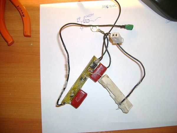

Ставил китайский тах на свечной провод, обратил внимание смесь летит взад, вскрытие показало нет одного клапана, недостает четвертинки второго, есть небольшой "кариес" на трех без потери перекрытия, поставил из ЗИПа, там в аккурат два было. На старых зазора нет вообще, открываются с легким чпоком повехность то маслянная, из ЗИПа встали с зазором, не мерял, но с виду норма, старые слегка с желтизной, ЗИПовые серебристые.
Может все замахнуть, только где взять, ветерковские наверное не подойдут, если кто знает, поделитесь опытом плз

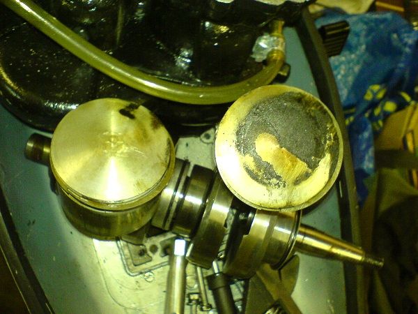

Сожрал 22 литра бенза. А работал часа два примерно. Как то много помоему. Свечи выкрутил, нижняя чёрная, верхняя светлее.

А у меня мотор закончил этот сезон . (ПРИЛОЖИЛ ФОТО В КОТОРОМ БЛОК ВОЗЛЕ СВЕЧИ ПОЧТИ ОТКОЛОЛСЯ.....трещина по кругу...
ПРОСТО лопнул. У меня с самого начала вода шла но сказали что до конца навигации потерпит. Он и сейчас заводится и работает просто идёт вода.Но я так думаю что это из-за детонации на холостых оборотах его колбасило не по детски из-за раннего угла зажигания.

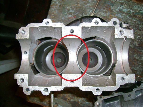

7) Потек блок.С рубашки охлаждения попадала вода в цилинр(как выяснилось не у меня одного)Поехал в Ульяновск блок пропитали химией и вернули(Для бешеной собаки сто верст не крюк)Ждать не стал,ибо встрял бы не по децки У них же сам провел ремонт своего движка.Заменил колечки и подшипники

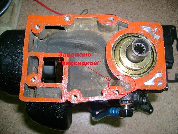

Вот небольшой фотоотчёт
Это прокладка.Вообще это не лечилось никак.Рвало её постоянно.Не спасал и "толтый" слой герметика.Пока не вырубил из паронита полторашки

Вот это практически новый с "иголочки движок"
Следы выхлопа в рубашке и совсем непонятная мне сирому затычка из "бокситки"

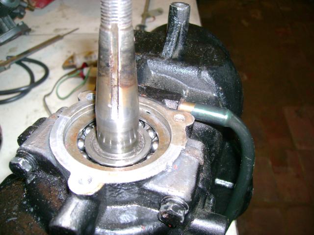

Тут хорошо видно колено с средним шариковым подшипником и лабиринтным уплотнением.
Очень внимательно присмотритесь к ширине подшиника и лабиринтного.На следующем фото будет блок.На нем видна ширина средней части.
Для производителя даю безплатную подсказку.Этот узел можно сделать в металлической гильзе и обязательно со стопором в картере.Уплотняющая резинка высохла и лабиринтное попросту упало на кривошип

Нигде стопоров не видно.Подшипники мы ставим на тонкий слой герметика(цитата)
Причем все три шариковых.Тепловой зазор примерно 0,1-0,3мм(цитата)
От себя Вот зазора теплового я не обнаружил.

Абсолютно новые с "иголки поршня" Прошли только обкатку.
В гильзах следов хонинговки не обнаружено

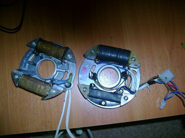

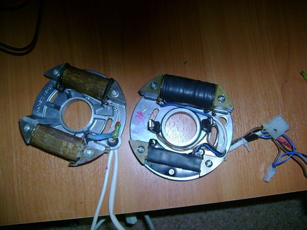

Здесь подмаховичная справа от производитея на герконах и слева МБ 23.Которое подошло практически без переделок

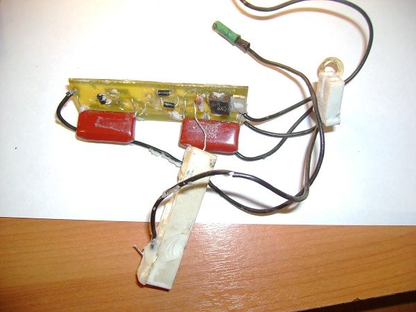

Вот позже выпускаемое КЭБ схема зажигания "аля МБ 23"(цитата)
Раковыряна и перерисована с "натуры"

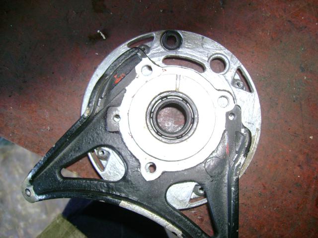

Вот это кривая верхняя крышка картера."Устанешь сальники менят"

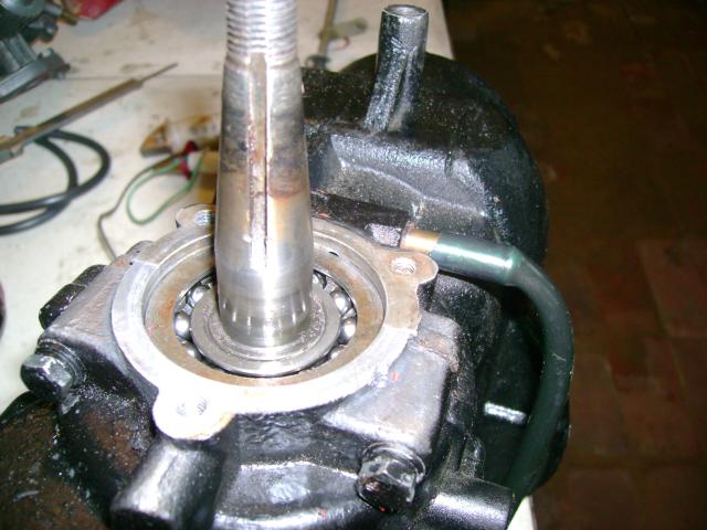

Вот такой конус КВ Здесь прекрасно видно на чём висел маховик
А также на этом фото видно "трубу" циркуляции смазки верхнего подшипника
