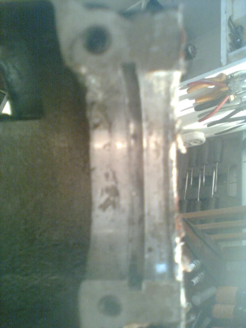

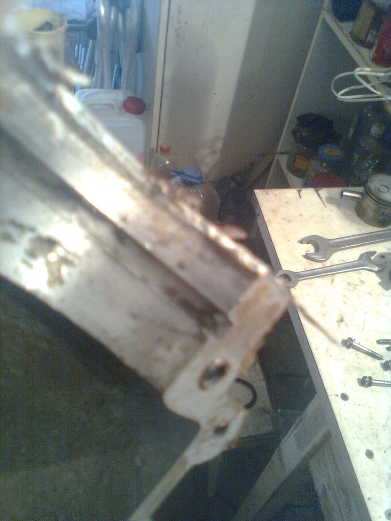

Вот видно следы" наката" на ответной части

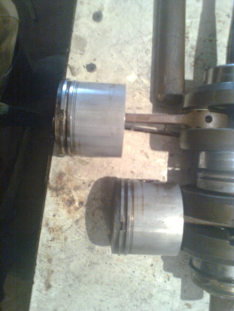

Маслоудерживающая канавка выше компрессионных колец ...ни сколько пользы,скок вреда.Она замечательно удерживает нагар и "хонингует" цилиндр

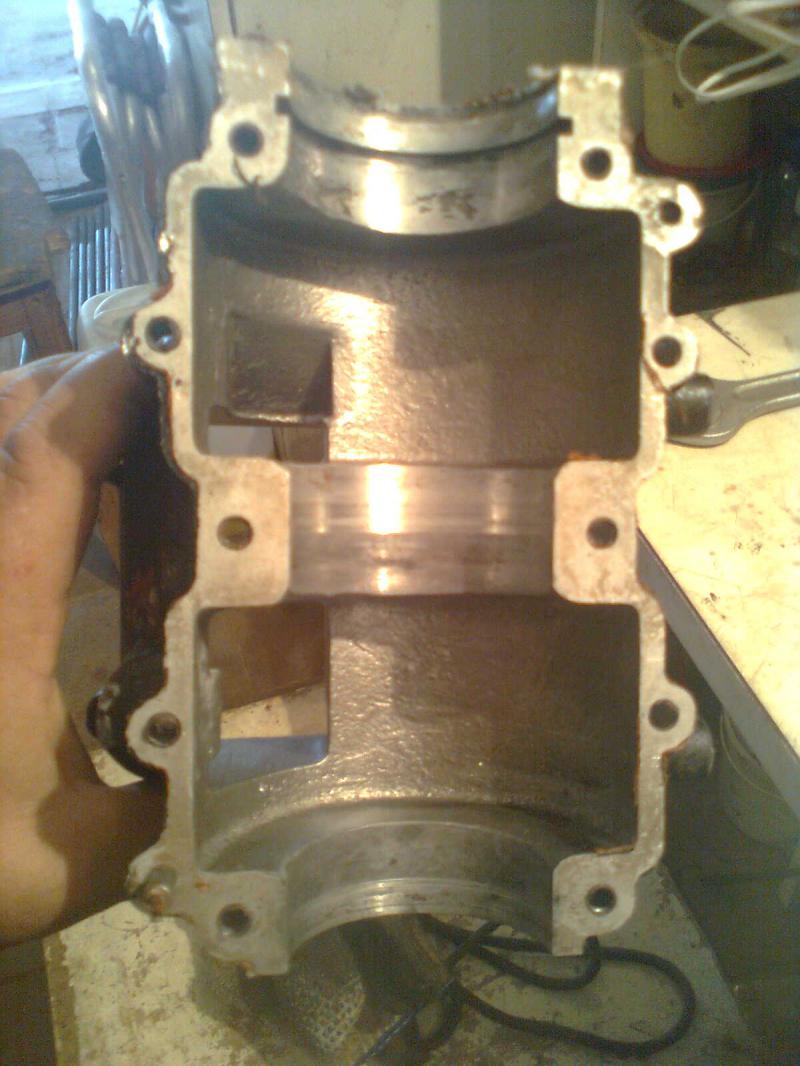

Продувочные окна все квадратные, а каналы почти перекрываются в НМТ поршня

"Затычка" внутри поршневого пальца опять покинула свое место

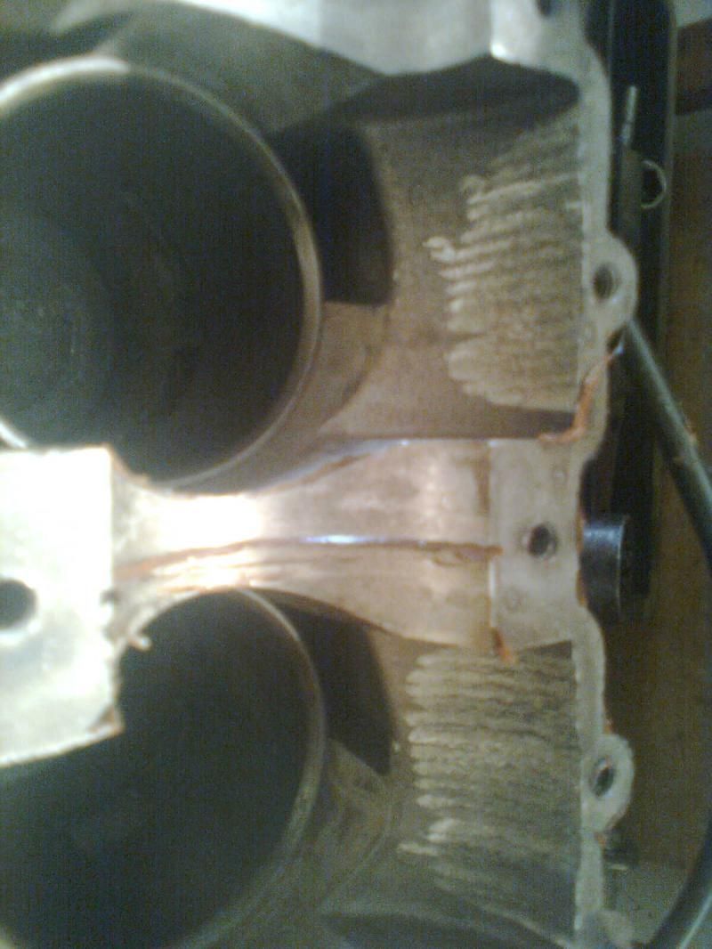

Качество литья.На фотках видно где "не пролито"

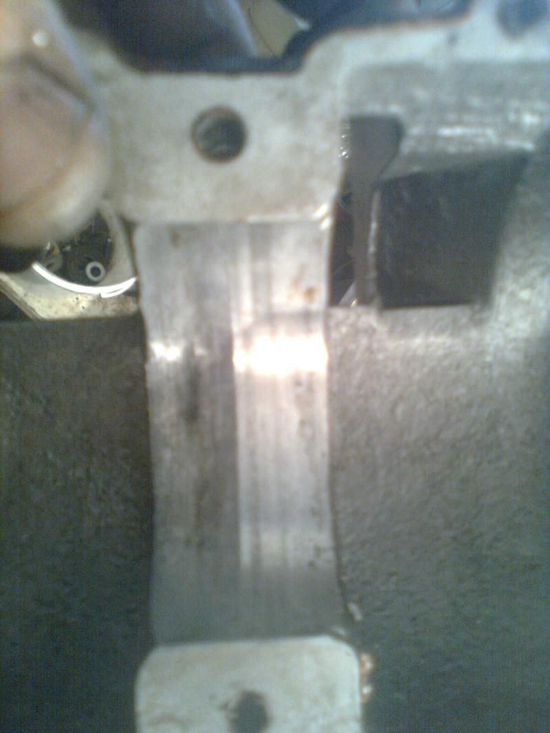

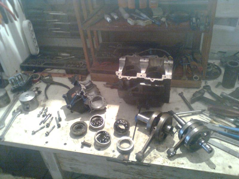

Вот разобран весь мотор.Два подшипника "озябли".Замечательные "шнековые" самоустанавливающиеся подшипники,которые применяются в сельхозтехнике ."Скоростными" их уж точно назвать нельзя

6 563
821
Эти самоустанавливающиеся - коренные опоры КВала? Что, соосно проточить постели не могут?
Или картер-вал играют при работе?
Стоят они, я думаю, поболее, чем однорядные.
а колено, что просто одна половина в другую вставляет по шпонке? болт хоть есть стяжной?
Это мне вопрос?
Болта нет.Оба кривошипа соединены запрессовкой на шпонку. Разпрессовывается элементарно с помощью трех болтов с длинными гайками,причем пошли довольно легко

Показательная экзекуция железке! Мотору Бешенного трындец теперь... :( Жаль, моторчик отрабатывал своё честно.
Главный ущерб - по КШМ. Так собрать его обратно невозможно. Я расписывал как-то последовательность сборки: Сначала катушка (средняя часть), потом её выкатать/выстучать, потом верхняя и нижняя цапфы и снова выкатать/выстучать. Допуск на биение на концах верхней/нижней цапфы 4 сотки (стараемся уложиться в 2).
Корпусное конечно собрать пока ещё можно.
Положительным моментом можно считать наглядность материала (фотки бы ещё получше качеством). Если у кого есть вопросы/предложения "по существу", интересно послушать.

"Выстучать" это значит "отцентровать".(перевод)
Честные 50часов?
По поводу нельзя собрать....Что бы поменять средний подшипник нужен такой гемор?.Интересно где еще такая последовательность замены подшипника.?
А мотору действительно трындец.Сгнил за три сезона

Интересный факт.Нагар с поршней снимается вместе с материалом поршня.(я писал выше из какого материала он сделан) После чистки обязательно кинуть на весы и проверить граммы.
Материал картера похож на весенний лед.Не мудрено.Весна на дворе..Я представляю состояние тех движков,которые эксплуатировались в соленой воде.
Поднимать вопрос о замене гильз.....бесполезно.
Я как то предложил отливать картер из "чугуния".Уж всяко надольше хватило б
На КВ даже после шлифовки остались такие язвы,как будто моль побила.Причем у моли зубы были как у лошади :D
