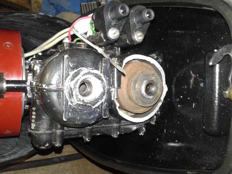

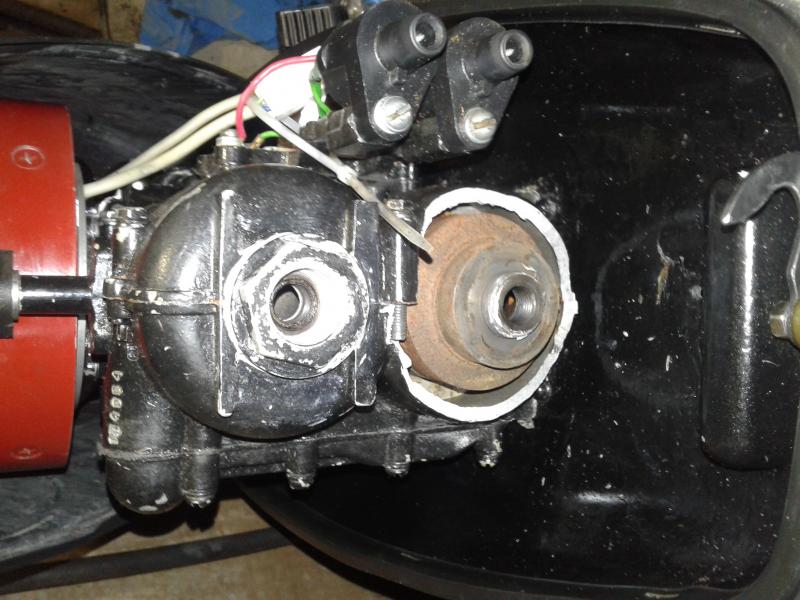

Привет всем волгареводом . Вот я и докатался, у меня вылезла гильза из блока цылиндров и выломала блок. Думаю повесить его на гвоздь, востановить старого доброго ветерка. Там только зажигание не работет.
Грустно :( Примерно прикинь сколько м\ч откатал. Гвоздь это неизбежно для Волгаря

Я ездил редко. Так на рыбалку за 2 сезона раз 6-7 ,и так катался иногда. Ну от силы часов 25 -30. У меня вихрь 30, 1981г выпуска работает как часы,менял только подшипники и сальники
Деньги конечно жалко за такой моторесурс отдавать. А ремонтировать и заказывать блок не вижу смысла. Опять развалиться. А гребсти за 30км не охото.

Потом схожу в гараж выложу фото.

Алексеевич сказал(а):
Вот он красавец.
Жаль производятел не видит. Макет мотора в цветмет не сдашь. Мало там цветного :)
У меня часов пятьдесят выходил. При этом гемору с ним было. Вообщем собери в кучку, заклей ,что сможешь и на гвоздь. Будет как памятник . И больше никогда не связывайся с нашими моторами,если хочешь ездить и получать удовольствие от езды, а не от копания,ковыряния,поисков.........
