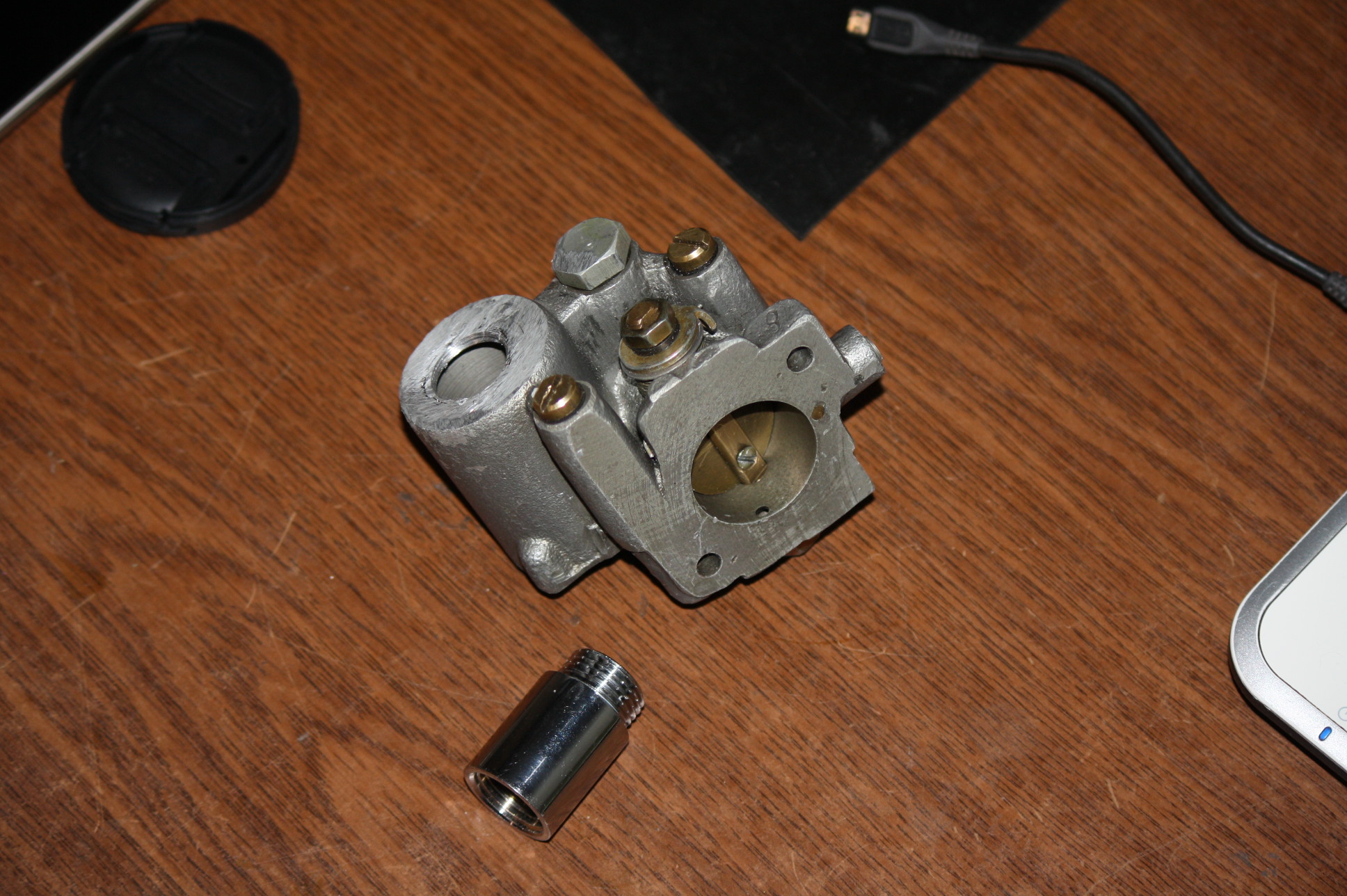

Здравствуйте, чего то тема про карбюратор без поплавка совсем забылась:(. А я вот решил на своём "Вихре" по экспериментировать с карбом, в теории вроде бы всё должно работать, не знаю как на практике? Может кто нибудь делал подобное для себя, отпишитесь, а то автор пару постов выложил 5 августа 2014 года и ни слуху ни духу https://forum.motorka.org/threads/3079/post-133023. Даже в "Однокласниках" не смог с ним связаться, тоже давненько он туда не заходил, мож случилось чё?:unknown: Решил сам замостырить. Вроде получилось, но до испытаний ещё далеко, так как мотор по частям кучей на балконе лежит.
