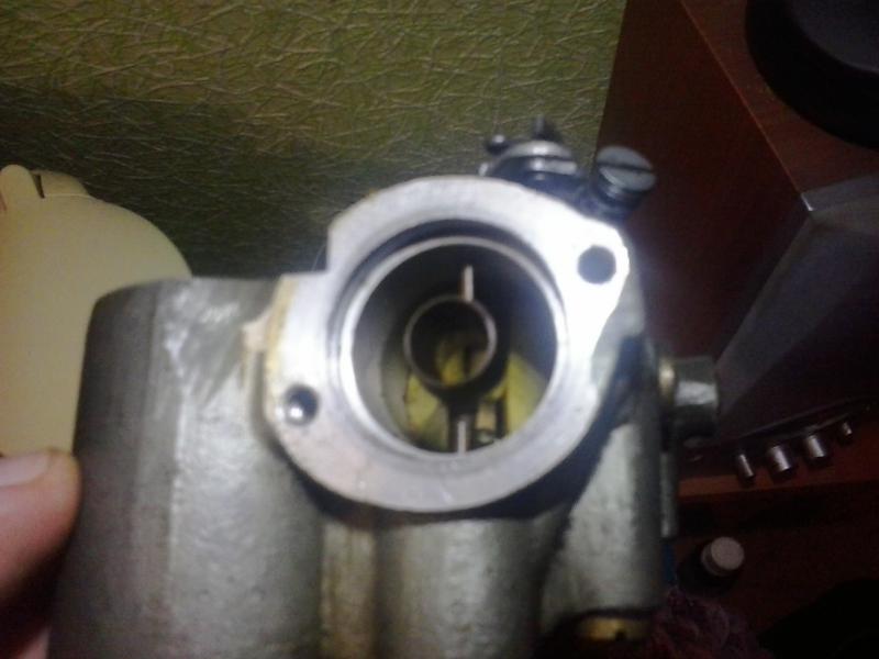

kav75
16.01.2010
2 797
1 386
Томск (Северск)
У китайского нет снаружи отверстий для крепления крышки, похожей на дуршлаг (она же пламегаситель, она же как бы не даёт выбрасываться топливу наружу)
Наш карбюратор снаружи весь шершавый, как будто его обрабатывали рашпилем. Стрелкой показал отверстия.
Китайский гладкий, без отверстий на входе в диффузор. Ещё поплавки у них с сюрпризами.
