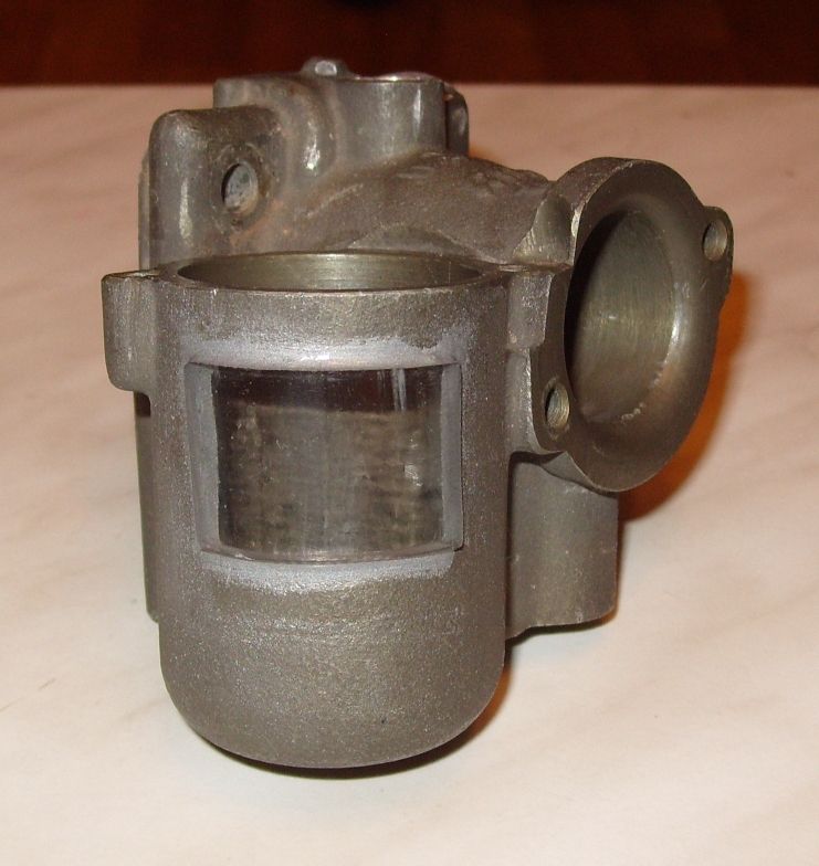

В воскресенье подготовил запасной корпус карбюратора. Не торопясь попытался аккуратно вклеить стекло.
Отрыл стержень от авторучки с подходящим наконечником, рассверлю его немного и вклею в отверстие распылителя холостого хода, как в предыдущем карбюраторе. Прикуплю свёрлышко на 1,32 мм и пойду на базар искать подходящие жиклёры вместо моих.

От чего такое стеклышко и чем делался прямоугольник в камере..? Дальше чем можно всё это за герметизировать...?

Стекло - простой кусок оргстекла. На фото 5 мм (просто попался под руку), лучше 4 мм, не торчит наружу. Греешь над конфоркой, как размякнет - прижимаешь к какой-нибудь круглой поверхности и под холодную воду. У меня есть кусок стальной трубы. у которой наружный диаметр такой же, как внутренний поплавковой камеры карбюратора. Т.е. радиус изгиба стекла точь в точь как у стенки поплавковой камеры. Потом на карбюраторе маркером рисую окошко, тонким сверлом по периметру обсверливаю, выламываю сектор, дорабатываю напильником. Горизонтальные линии можно аккуратно частично прорезать маленькой болгаркой. Стеклу грубо придаю контуры окна с припуском и на наждаке с мелким зерном потихоньку подтачиваю и примеряю к отверстию в карбюраторе до идеального совпадения. Тщательно промываю карбюратор от стружки, сушу продувкой и нагревом. Далее развожу эпоксидку. Для таких мелких работ продаётся в шприцах. У меня Эпокси-титан. Надо буквально пол кубика. Добавляю алюминиевую пудру до густого состояния, чтобы не растекалась, тщательно перемешиваю, зубочисткой наношу на периметр проёма и окошка, вкладываю окошко, выравниваю так, чтобы изнутри не было ступеньки в стыке окна и стенки. Промазываю снаружи, чтобы не было пор. Смачиваю марлю в ацетоне или растворителе 646 и убираю лишнюю эпоксидку снаружи и изнутри. На всё про всё, не торопясь, уходит часа два.

Спасибо,будем пробовать!!! Уж больно хорошо смотрится по сравнению с круглым окошечком!!!

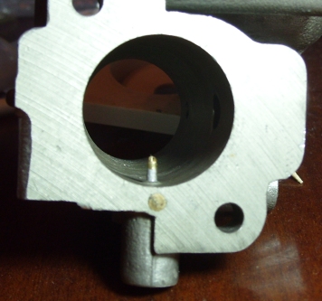

Всем привет.

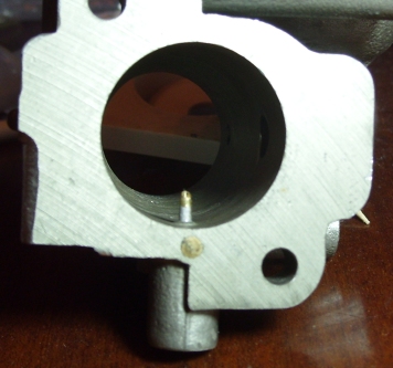

Снял свой карб и поставил другой где-то тут есть его фотка. Отличается он тем что канал подсоса залит оловом.
Запустил с очень большим трудом двигло . Прогрел минутки 3-4 и что удивительно вокруг лодки практически небыло разводов бенза.
Начал крутить жиклер ХХ и мотор реагирует настроил 1600 .решил прокатится до 3800 вроде ничего а после 4300 перебои иногда сильно падают обороты даже глох пару раз ГТЖ мерял 1.25 на нем даже написано .походу беднит сильно?
Посоветуйте чтонибудь.
Но на малом идет красиво ровно мотор неколбасит вообще.
А фотку подсоса который открутил скину попозже ненравится он мне.

Вижу окошко вклеено к поплавковую камеру. Попроси напарника понаблюдать за уровнем в момент дёрганий. Если с уровнем порядок - потрошить карбюратор и чистить. Если предыдущий карбюратор работал, зачем менял?

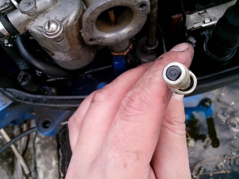

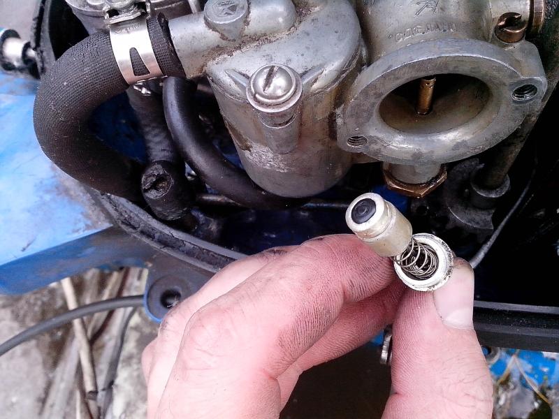

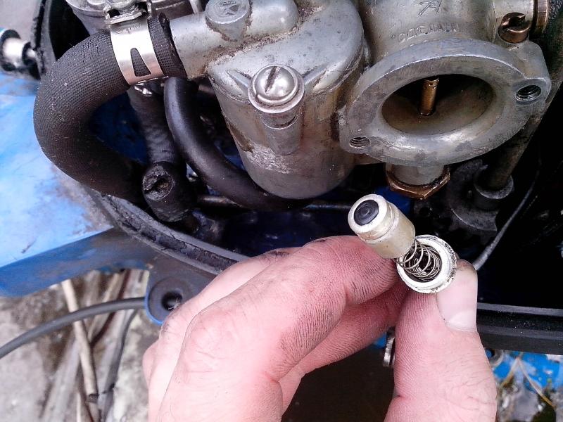

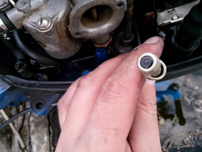

А что по клапону подсоса скажите это нормальный мне кажется он железом к железу прилегает что сажите?
kav75
16.01.2010
2 792
1 373
Томск (Северск)

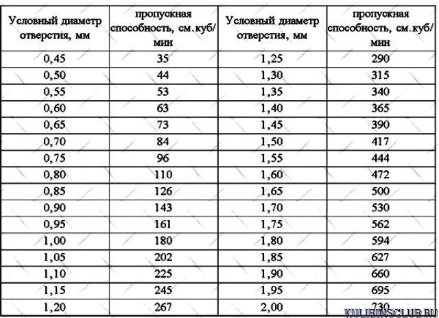

ВАЗовские жиклёры - это хорошо. Видать перерезали резьбу в пробке.

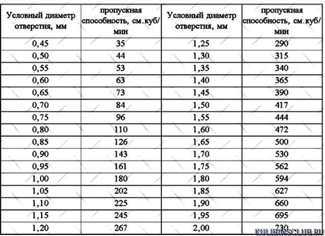

Цитата; "Расход топлива определяется проливкой и равен для жи­клера «Вихря» 28O см3/мин; «Вихря-М» —290 см3/мин, «Вихря-30» - 320"
Тебе надо 290 млл/мин. Если бензин 92-ой, можно чуть меньше.
Пригодится таблица.
Можно найти таблицу по маркировке жиклёров конкретного производителя и пропускной способности.
А вообще начни с уровня топлива в поплавковой камере на ходу.

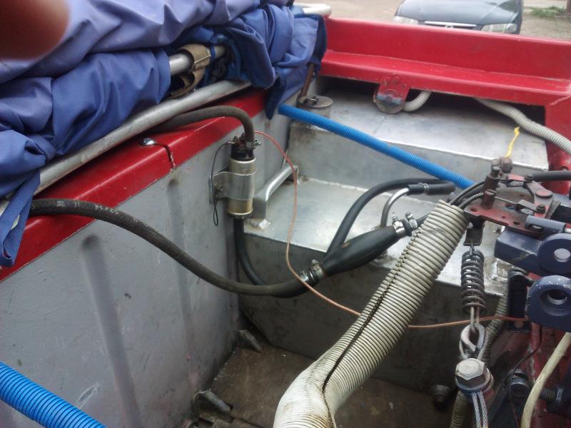

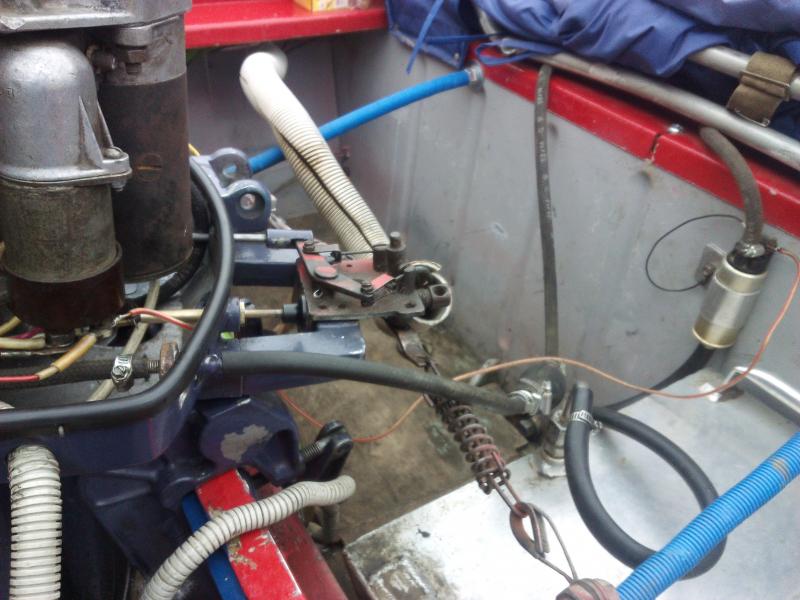

Kep
11.03.2015
1 509
218
Нептун 470 open
Yamaha 60 CETL

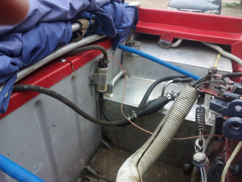

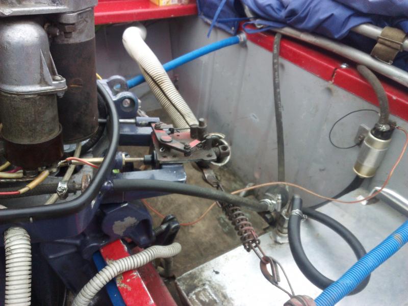

Прошу прощенья, но не знаю куда положить рацуху моего приятеля. Из за мелочи тему мутить не хочется. а может кому то пригодиться, поэтому если есть тема где это подойдет по смыслу, буду признателен модератору если переложит туда. Приятель устал качать грушей топливо перед заводом вихря, и поставил насос. + подключил на стартер. Нажал кнопку "старт" насос качает, мотор завелся, отпустил насос качать перестал, топливо идет через насос на проток.
