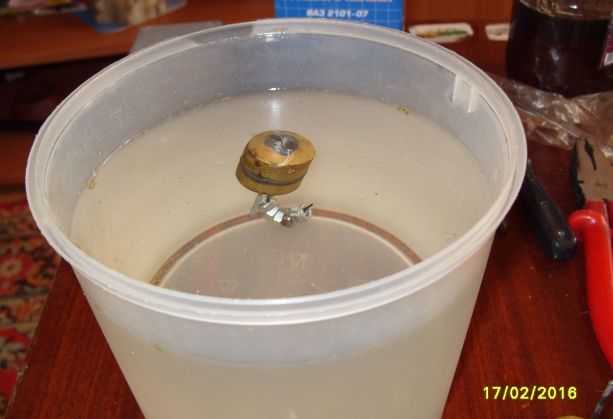

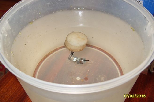

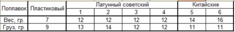

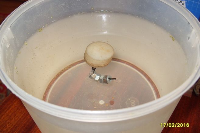

Сегодня выдалось немного свободного времени и решил я поэкспериментировать с поплавками.
Для начала взвесил на бытовых весах. Плохо, что разбивка не до десятых грамма, но что есть, то есть. Имеем один пластиковый поплавок, 4 советских латунных, два китайских.
Набрав в банку воды и прикрепив к поплавку проволочку, начал огружать гайками на 6 мм и шайбами на 5 мм до момента. когда поплавок не станет тонуть.

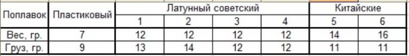

Результаты свёл в табличку.
Из неё видно, что самый малый вес имеет пластиковый поплавок, а самая большая запорная сила всё же у советских латунных поплавков. Причём разброс присутствует. Сделав поправку на плотность бензина, можно получить подъёмную силу в бензине, но суть не изменится. Если извратиться и поменять ось советского поплавка на карбоновую, а упор язычка (или как он там правильно называется) сделать из пластика, то можно облегчить поплавок ещё на 3 грамма и соответственно увеличить его запорную силу.
Натолкнула меня на измерение прошлогодняя ситуация, когда родной бензонасос не успевал накачивать бензин на оборотах свыше 4500, а после замены его на насос от снегохода - китайский поплавок был не в силах запереть иглу и начался перелив.
Может кому пригодится.

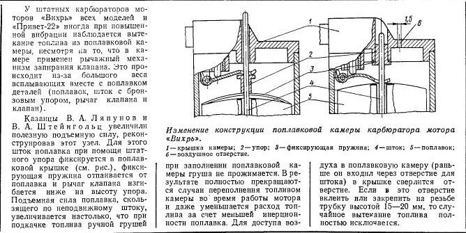

Не надо извращений, всё давно уже придумано, см. КиЯ № 74, стр. 57. :)

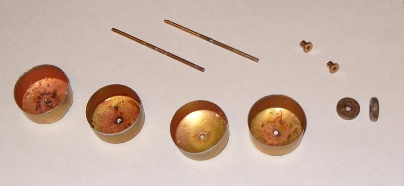

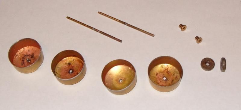

Не дали мне покоя китайские поплавки. Всё терзал вопрос. почему же они такие тяжелые? Что-то тут не так. И вот душа поэта не выдержала. Нагрел я их, и вот что предстало перед моими очами:
На дне поплавка зачем-то приклеены стальные шайбы, одна 4 грамма, другая 6. Этим и объясняется такая разница в весе китайских поплавков. Получается без этих шайб китайские поплавки окажутся самыми лёгкими и у них же будет самая большая подъёмная сила. Буду их спаивать заново.
Одно интересно, нафига китайцы запихали такую железяку вниз поплавка? Боятся, что он перевернётся в камере?

Спаял один китайский поплавок, вес получился 10 грамм. Грузики держит 16 грамм. Его и поставлю. Половинку одного из поплавков сжёг по глупости.
