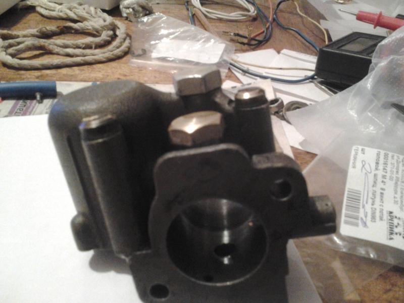

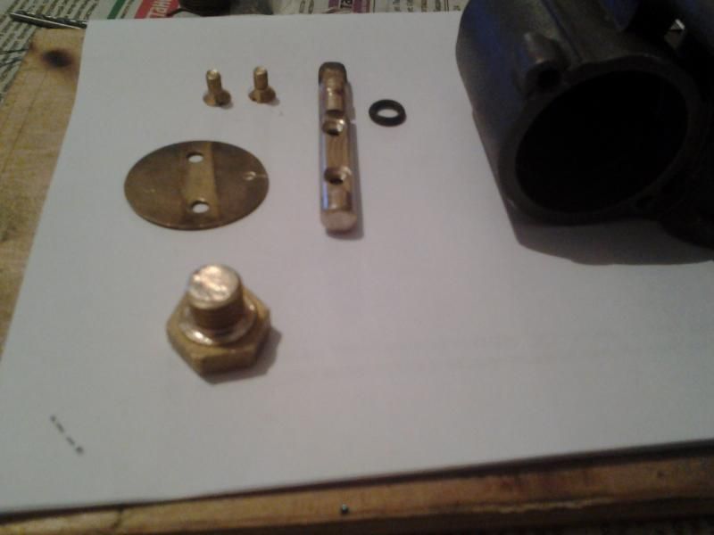

А я вот так карб доработал, решена проблемма подтекания масла и подсоса воздуха через нижнее отверстие оси заслонки.
реф-мех
16.01.2012
4 462
192
84
Мариуполь
Вихрь-30, Вихрь-45
Эту проблему уже многие решили: topic2557.html
Только резиновые колечки надо ставить в канавки оси и внизу, и верху, чтобы не было еще и подсоса воздуха не только внизу, для устойчивой работы двигателя на холостом ходу. :)

С этого все и началось, поставил две прокладки с верху и с низу, но дросельная заслонка очень туго крутилась, пружина не помогала. Проточил канавку поглубже пропала герметичность, да и прокладку со временем разест, она же сантехническая а не маслостойкая. Вот я и подумал а зачем нужна нижняя дырка взял и заглушил ее полностью вкрутив герметично болт на половину глубины канала, обрезал ось так чтобы осталось 5 мм на вход в оставшуюся глубину отверстия, а пружину перенес наверх.
В верхней дырке на оси прокладка осталась смазанная силиконом и воздух от туда не тянет и бензин туда не льется, гравитация мешает)))) и жить значит она будет.
1 354
Можно и так, а можно было колечки маслостоикие поставить правильного размера, чтоб не зажимало. В общем есть куча вариантов и все самые эффективные.

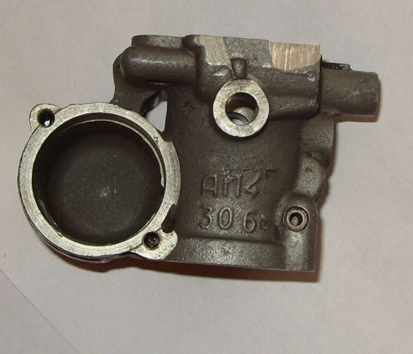

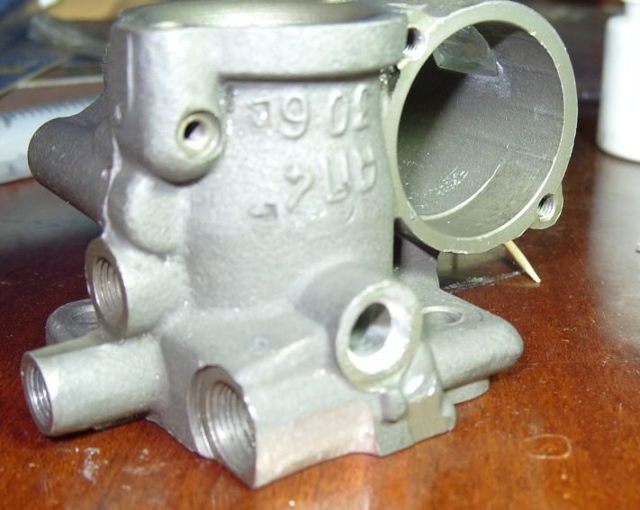

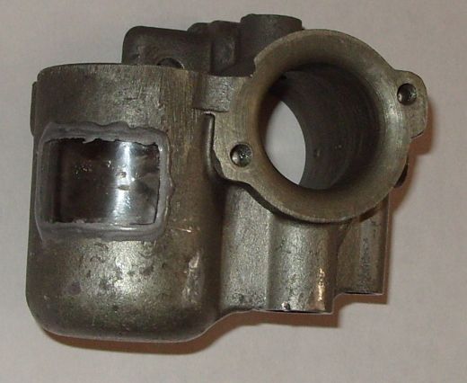

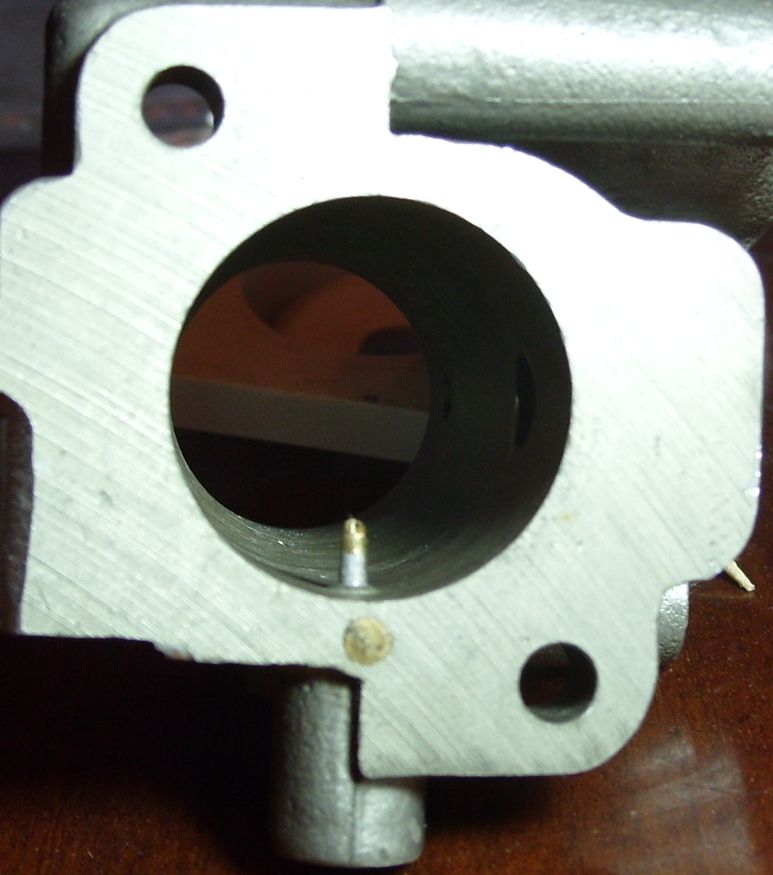

Начал дорабатывать ещё один тридцаточный карбюратор.
Окно, которое не торчит вовнутрь.
Поставил распылитель - наконечник от стержня авторучки, обработанный конечно
Рассверлил бобышки оси заслонки сверлом 10 мм на глубину 2 мм с двух сторон для установки резиновых колечек.
Вскоре окончательная сборка и настройка.
kav75
16.01.2010
2 792
1 372
Томск (Северск)

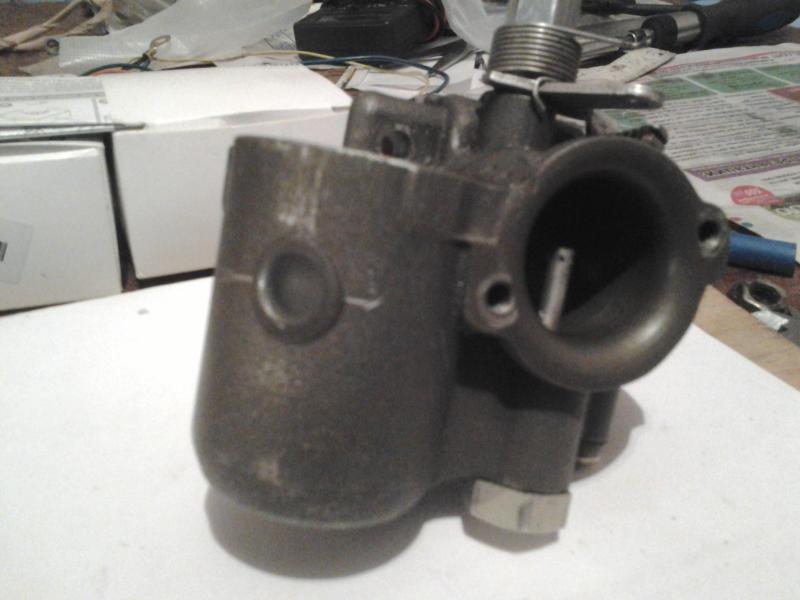

Руслан, это точно от тридцатки.
Руслан42
19.06.2015
Омутнинск, Кировская обл.
Руслан
мкм
Вихрь 30
Да Алексей, я уже понял, но почему так фрезеровано, вот что интересно.
kav75
16.01.2010
2 792
1 372
Томск (Северск)
Видать изначально плоскость криво отлита, исправляли, или разные заводы.

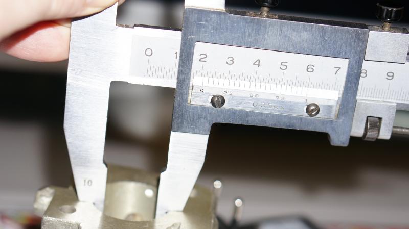

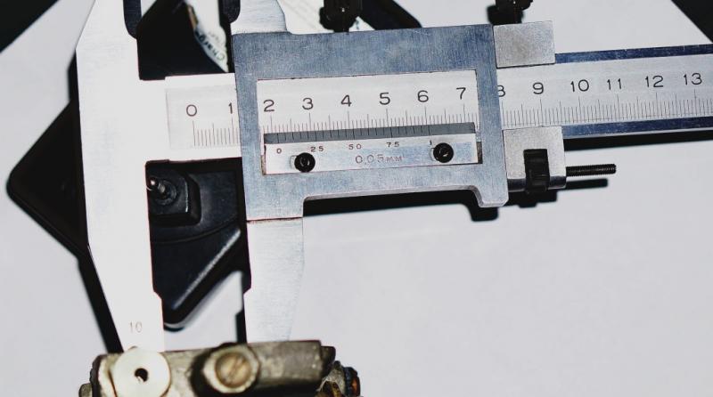

Вопрос к тем, кто собаку съел на вихрёвских карбюраторах.
Уровень нижней точки диффузора назодится на 23-х миллиметрах от верха поплавковой камеры. Так какой уровень выставлять, 20 или 23 мм???
Второй вопрос. Измерил диаметры 4-х ГТЖ, у всех разный. 1 - 1,42 мм; 2 - 1,47 мм; 3 - 1,5 мм; 4 - 1,49 мм.
Сташкевич пишет, что на тридцатке ГТЖ имеет диаметр 1,55 мм., где-то по инструкциям качует цифра 1,5 мм. Ни одного жиклёра с таким диаметром я в живую не видел. Все меньше.
Знаю, что пропускная способность должна определяться проливкой и для тридцатки должно составлять 320 кубиков в минуту, но возможности пролить нет.
Какой будет предпочтительней. Высота над уровнем моря 90-120 м.

kav75
16.01.2010
2 792
1 372
Томск (Северск)
Отковырял в загашнике ещё три жиклёра. Два - 1,42 мм, третий - 1,35 мм.
