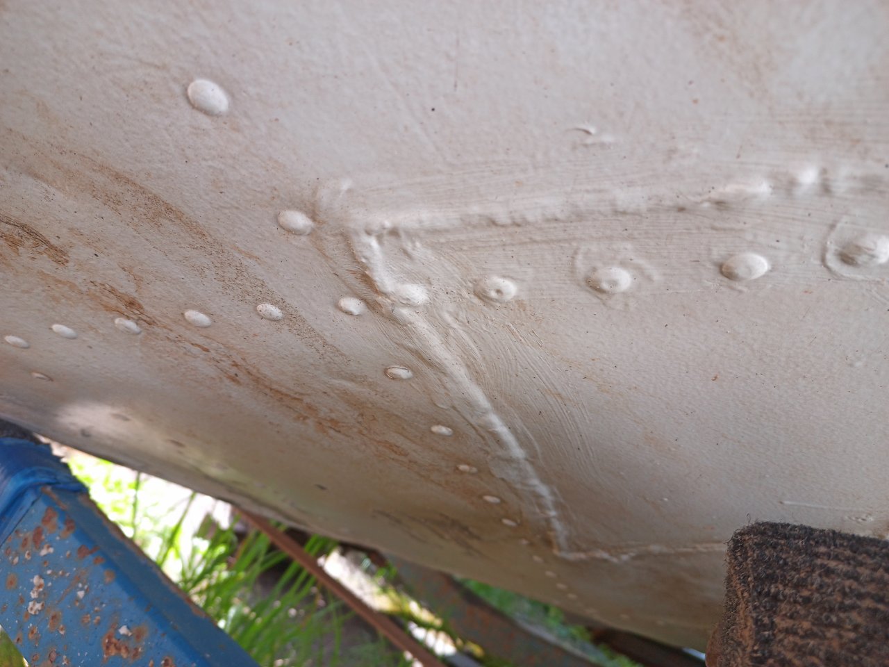

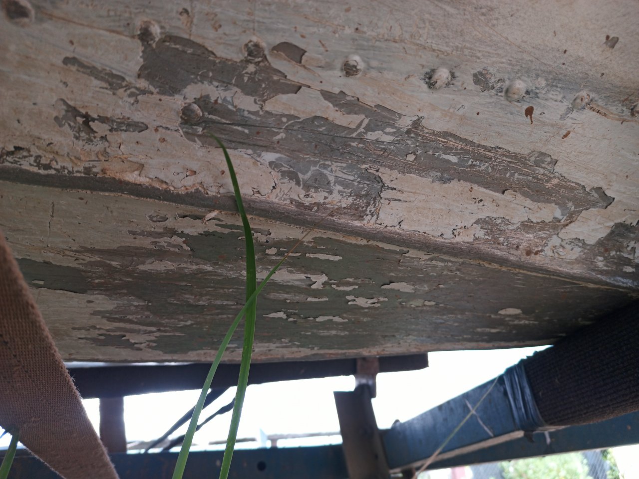

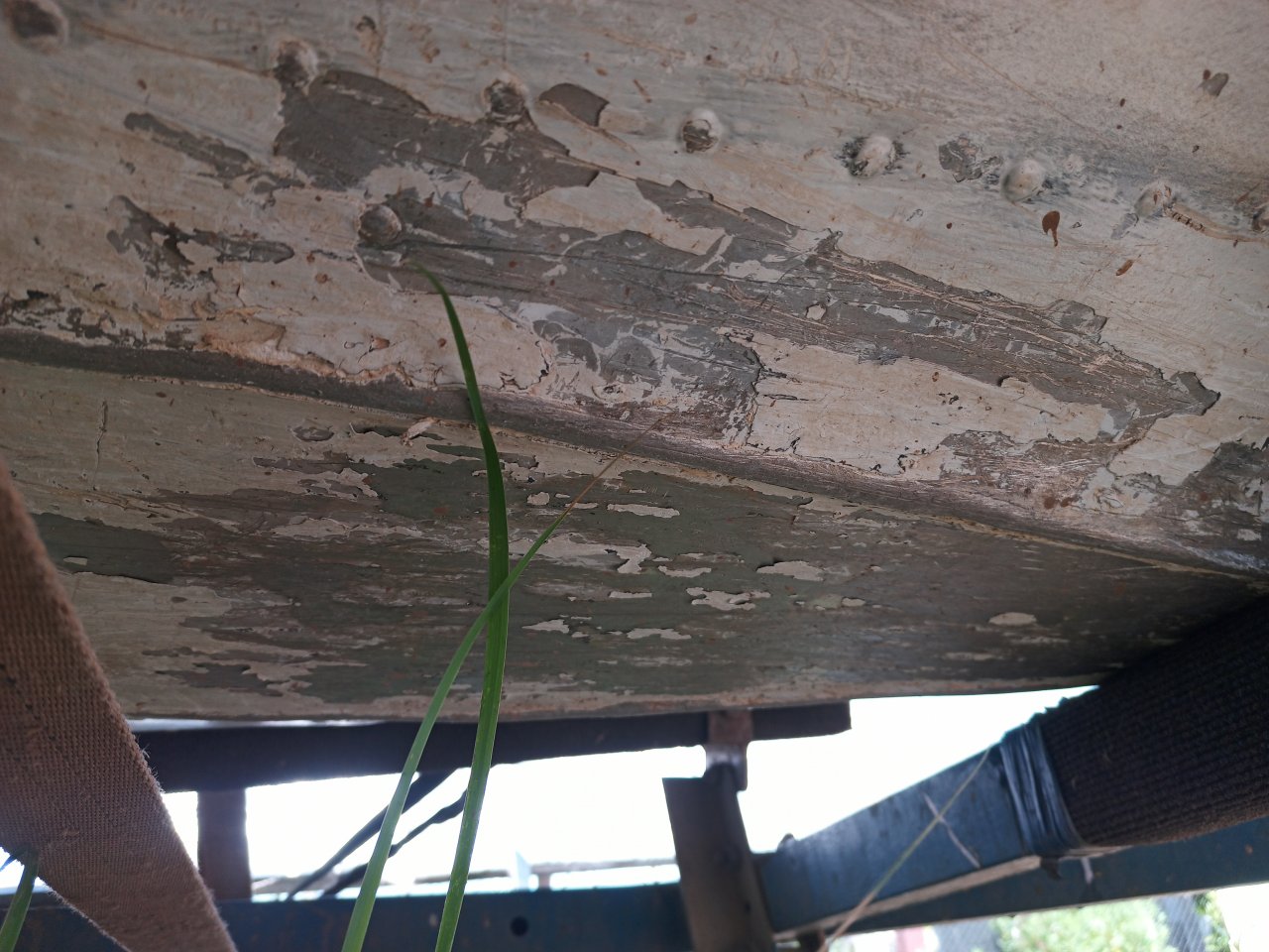

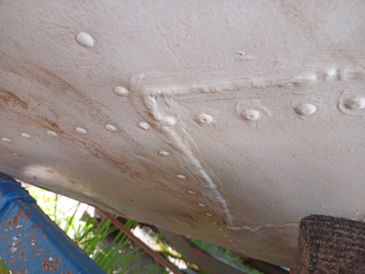

На первом фото сварено дюраль+дюраль. Зачищать не стал, побоялся, тонковат метал. На втором дюраль+АМГ. Варили много лет назад. Варил не я. На лодке гоняю по полной по волнам, в щебенчатый берег причаливаю (видно по днища). Получается всё так как то можно варить дюраль.
Как то можно наверное)) но я б не стал.

Варил сварщик с 30 летним аргонным стажем. Поэтому прокомментировать не смогу.
Очень часто сварщики с огромным стажем понятия не имеют о том что они делают. Никого не хочу обидеть, но это по факту так. В теорию мало кто лезет. Очень может быть что он и не знал что материал условно свариваемый. Оно может держать, а может и нет. А может сразу на рентгене показать трещины в околошовной зоне внутри, без выхода наружу. Куча ньюансов есть.
Андрюха, вот ролик попался, как раз тебе. Чел на твоем аппарате объясняет.
Знал он. Сейчас аппараты дешевы и есть у всех. К нему и едут как раз потому что находит как сварить то от чего другие отказались.
Но держится твоя латка не из за его секретных знаний. Просто так сложилось. Физику не обманешь. Вот я был бы тем кто отказался, потому что считаю это довольно опасным. Латка на клепках на таком корпусе должна быть. Все самолеты сделаны из жтого материала и сварки там нет, только клепки и болты.
