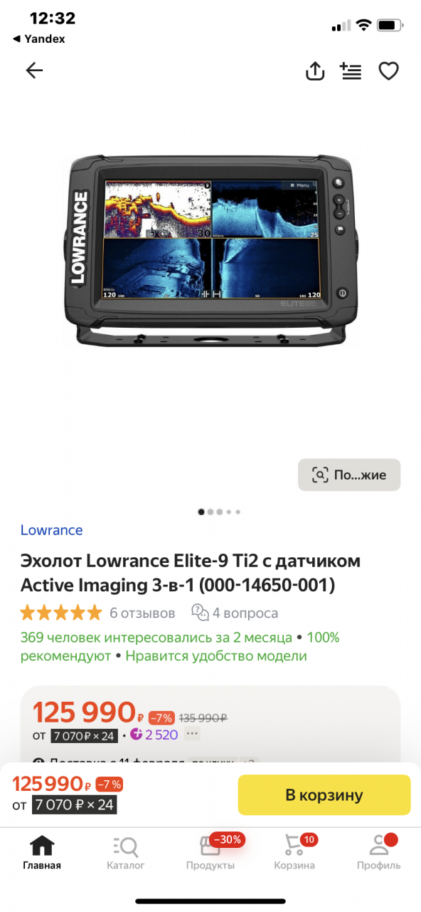

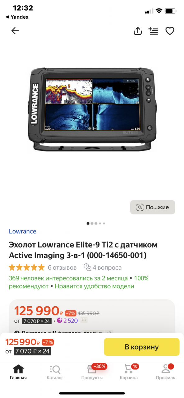

По картплоттеру не делай наших ошибок. Бери Лорик ти2 в 9 дюймов. Сейчас есть они в районе 75-80 тр. Но их уже снимают с пр-ва и в Америке все меньше. На нем и рыбу видно и карты можно рисовать. Я как поставил, рыбалка сильно изменилась
Такой лорик. Что то ценник дороже

Лорик такой. Ты б еще на оф.сайте искал. Они официально под санкциями, как поисковое оборудование. Народ таскает из Америки левым маршем. Языки, кроме русского. Я год катал на немецком, сейчас отдаю на русификацию без вскрытия 7 тр. Всем устраивает. Рыбу прекрасно видно. Боковое сканирование отличное. Карты сначала качаешь Симап, типа подложки, Там без детализации особой, примерно берега и вода. Потом настраиваешь палитру на какой нибудь готовой карте из Инета, много, но не Россия. Потом на месте на воде режим рисования, и на скорости до 35 кмч идет отрисовка глубин, мелей, коряг и пр. Причем ,даже если ловишь тролем, или глисом идешь, карты все равно обновляются. Ничего спецом не надо рисовать, оно само. Глубины год от года меняются, ловлю всегда в одной акватории, от базы на 20 км в сторону. Как правило за пару дней после половодья на первой рыбалке все обновилось, и все ясно до метра по горизонту и до 10 см по глубине. Плюс точки и запомнить и встать на них. А точки- это и неровности, и рыба.

Ищи на авито, или на р-фишинге. Там мужики проверенные есть, без обмана. На днях другу взяли за 72500. Меньше 9 не бери, экран маленький слишком

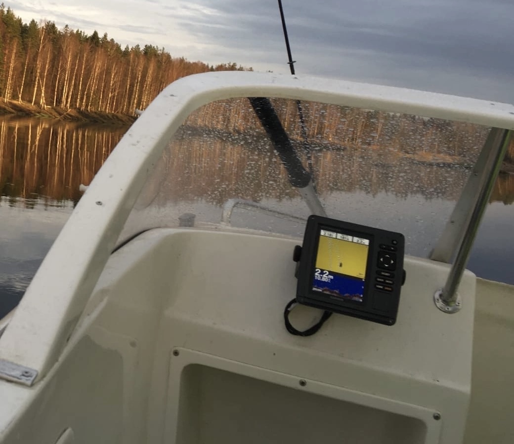

на лорике после 35 идет сбой
Не понял, а тогда зачем такой эхолот нужен:shock:? У нас на Нептуне установлен вроде Гармин непомню точно какой, так он и на 55 км/ч глубины четко показывает. Это что получается, к этому Лорику в пару еще один эхолот нужен?)). А как еще? На Рыбинке и не только ловим, так там перепады с 8 м по щиколотку бывают!!! Я раз косу на полном ходу налетел, приятного мало))

Путаешь,что карты рисовать, что структуру смотреть, скорость ограничена, а на гармине, 50 или 200частоте ,только дно, на 55км/ч не ровняй
