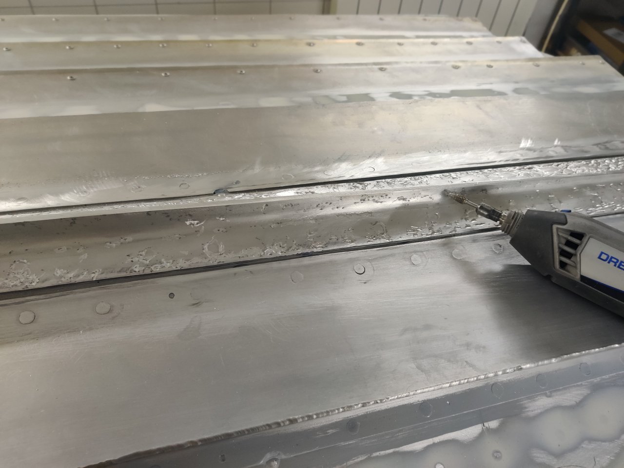

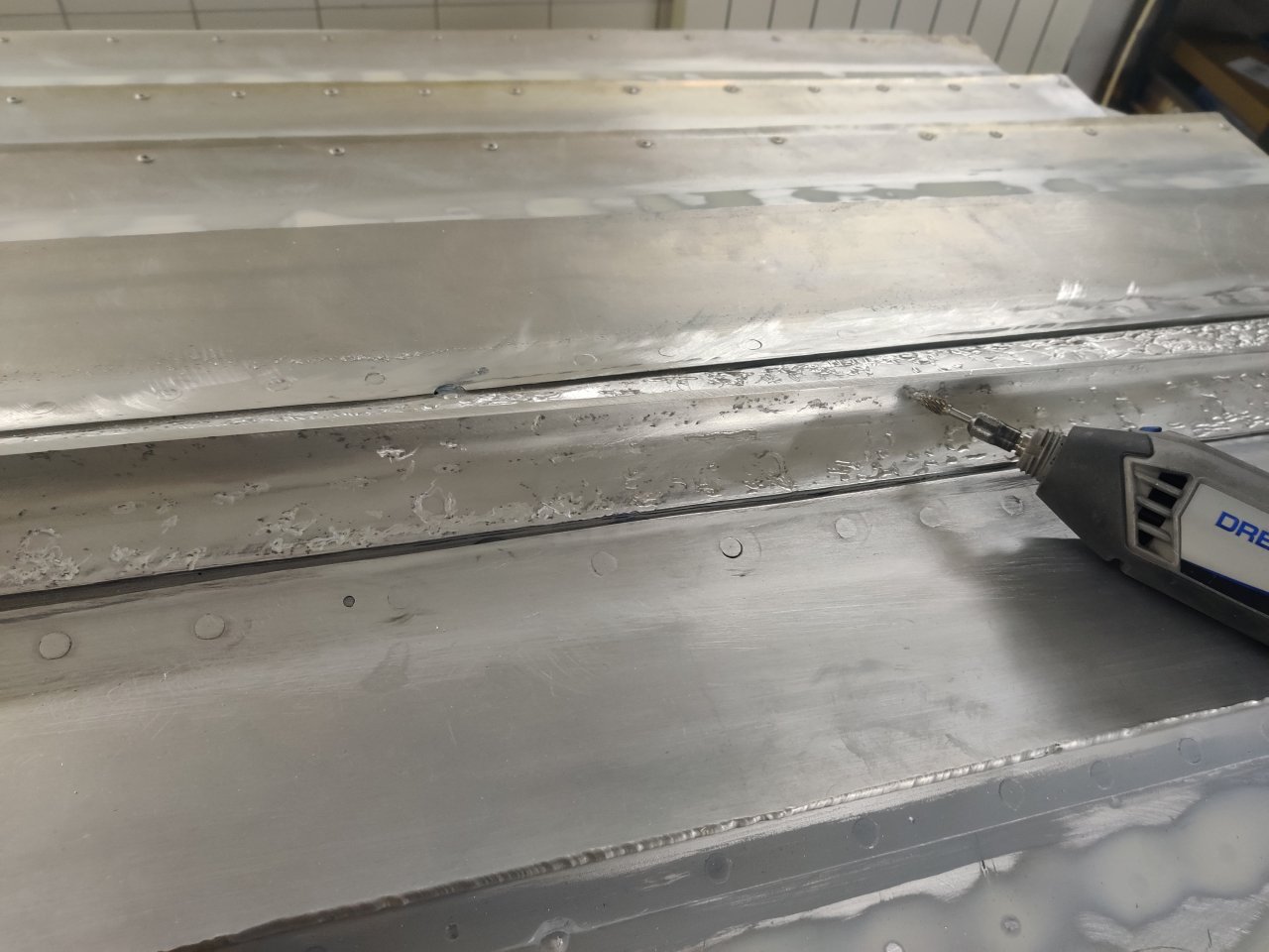

Борь, по мне......., выведение всех этих прогибов сопливых = мёртвому припарки, а вот нафига ты отбортовки на реданах сгородил = ваще загадка загадок......
Ты создал подпор потоку, а значит тормознул его, а для срыва потока, чем больше скорость, тем легче срыв, тем меньше замыв вертикальной полки редана.
Ну вот когда ты со ступенек наворачиваешься в магазине зимой, ты же дальше с них летишь, и подлетаешь выше, когда нету полоски резины по краю ступеньки...... И материшся злее и смотрящим это шоу, гораздо веселее...., вспоминай давай как ногу ломал....
Я бы убрал этот подпор....
Ну вот когда ты со ступенек наворачиваешься в магазине зимой, ты же дальше с них летишь, и подлетаешь выше, когда нету полоски резины по краю ступеньки...... И материшся злее и другим гораздо веселее...., вспоминай давай как ногу ломал....

Эксперименты! За то появится статистика - есть в этом смысл или нет.
Эксперимент, это когда вертикальную полку подламывают вовнутрь, что бы угол был не прямым, а острым...., типа ещё острее, ещё легче слетит и против хода потока не полезет замывать....

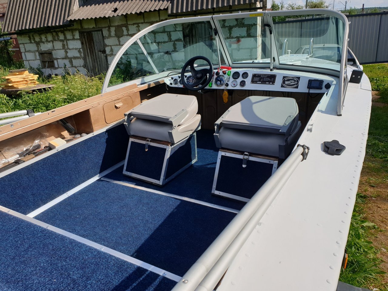

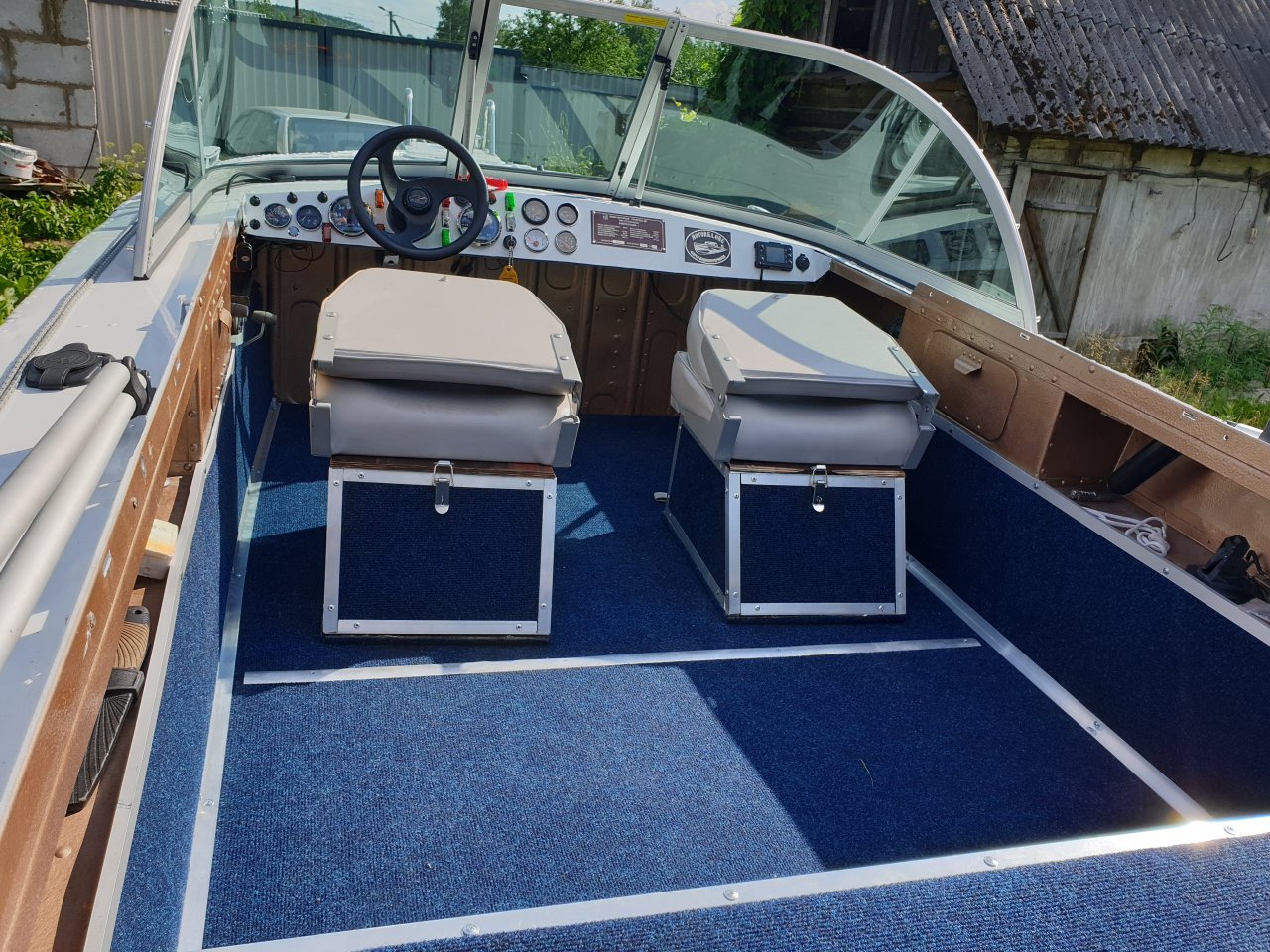

И это, не ровняй лодку с машиной. Совсем незачем делать так, чтоб сидеть как в капсуле. Типа, анатомические сидения, каждая кнопка под рукой, и пр.
Ориентируйся на диван. Сидишь, потянулся - то включил, повернулся - это.
Не придется делать резких движений, газулька в нужном положении, лодка движется в нужном направлении, руль бросил, взял банку с пивом, сидишь - отдыхаешь.
Иногда делают, что даже к рулю приходится тянуться, и это правильно.
Иногда, делают переходники, чтобы руль был ближе, но не прижимают сидение к панели
Надо располагать сидение и руль так, чтобы всегда можно было встать и рулить - а на авто так не получится и незачем.
Иногда делают, что к рулю приходится тянуться.
Надо распологать сидение и руль так, чтобы всегда можно было встать и рулить - а на авто так не получится и незачем.

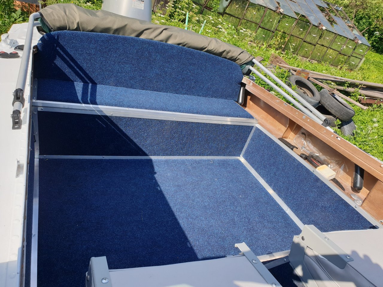

У него же рундуки не закреплены будут, двигай куда хочешь, что просто супер, диван хорош, но проход, прыгать надоест,
Что за удавольствие стоя рулить? Непойму
Бывает необходимость. Встав ты больше видишь, например, глубину в данном месте. Эхолот пищит, ты стоишь и видишь дно насквозь.
Например
Там и коряга на дне видна будет
1 884
Ну,это у вас, у нас вода грязная, а там где чистая запрет больше 15л.с. , с борта тоже можно посматреть, а ну да вспомнил крушки и калыбахи искать стоя лучше ,обзор больше, :good:

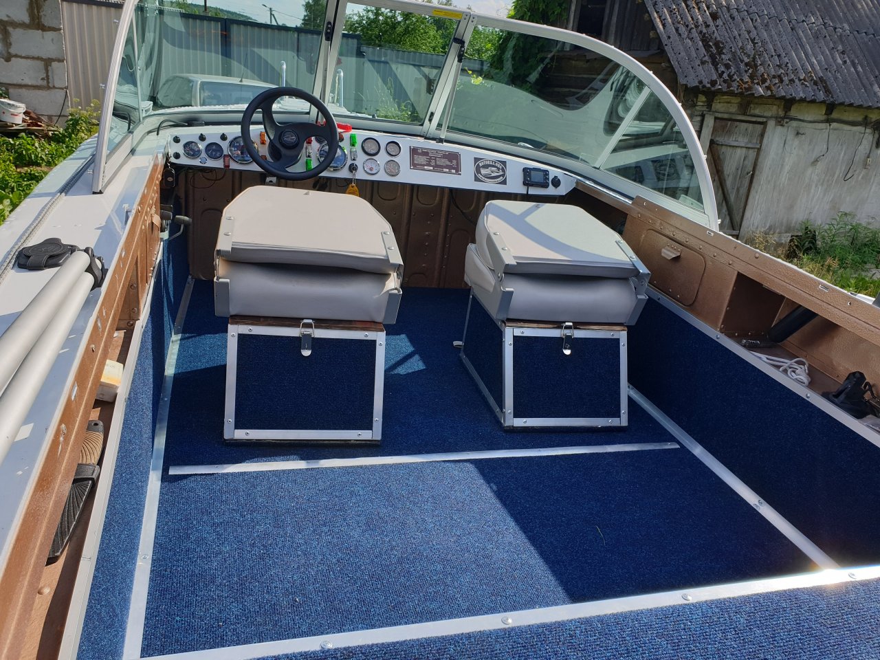

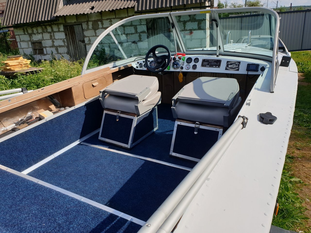

Меня тут совсем за лоха то не считайте)). На рыбалку последние 5 лет, хоть и не часто, ездим на Нептуне-450 open. За штурвалом всегда я:lodka:. Так что по эргономике знаю что и как.
Да, думаю так и сделать. потом если место найду удобное, закреплю к сланям.
Имеется ввиду, что если идешь по мели или коряжнику/траве нужно вставать. Всегда стоя рулю ,если идешь на полметра и меньше бывает.
