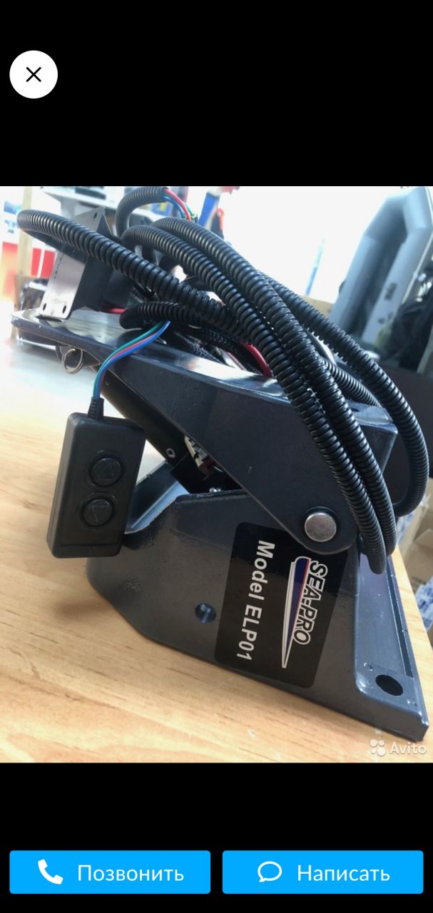

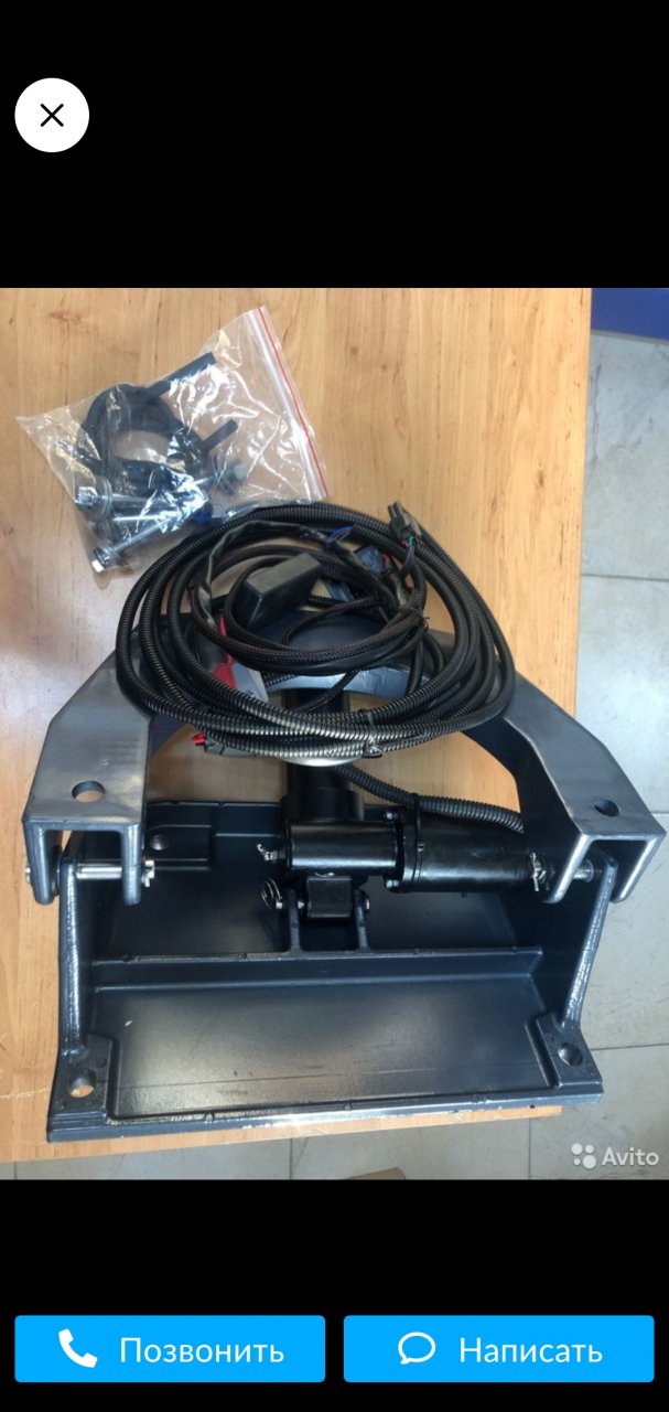

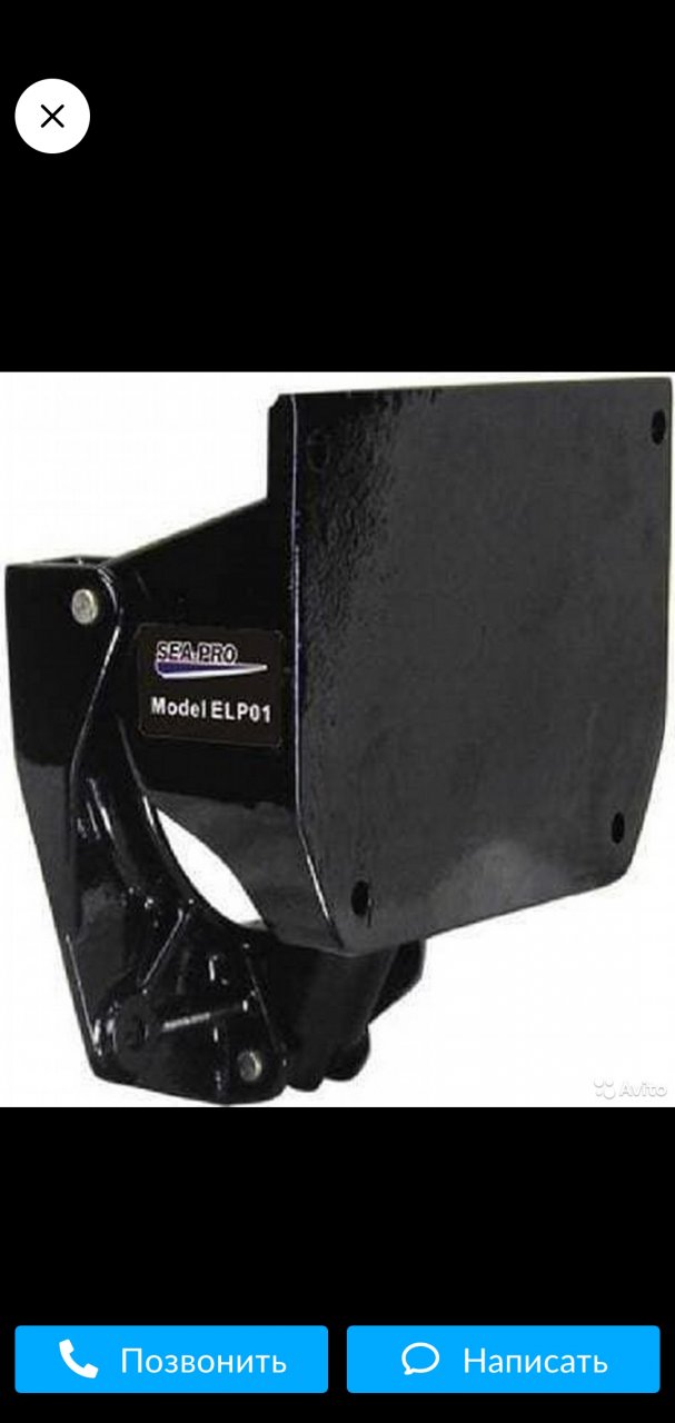

Я про это: Электро-транец Sea-Pro ELP01.
Навесить ниже мотор не получиться, не срезав(уменьшив высоту) транец. На эту лодку максимумэто тридцатка по докам и она у меня есть, менять не хочу. Надо лхотелось бы) без обмена лодки и мотора решить эту проблему, о которой написал выше. Лкп - линия ковитационной плиты двигателя, я так понимаю. Вообще, я не изучал гидродинамику, лодки, моторы и т д. А вот аэродинамику изучал по профессии, есть схожие моменты:)

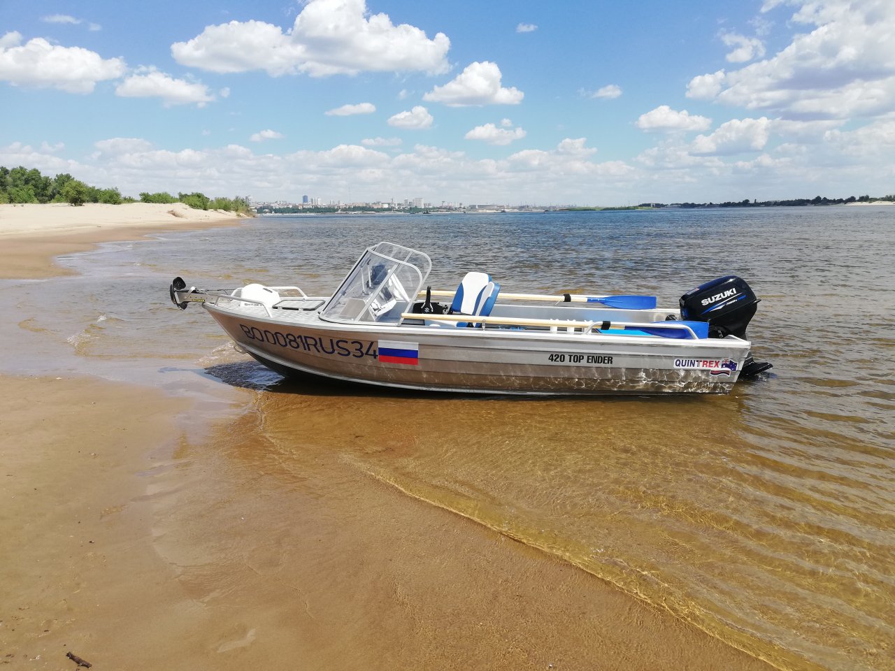

Проблемка. Квинтрекс 420 топ эндер консольная.
Это первая моя кастрюля. После пвхашек. Мотор сузуки дт30рс. Сезон, почти, отходил. Часто. Вроде все устраивало. Но.... Вот про это и напишу и что с этим делать пока не решил.
Покупал лодку, а как она ходит, смотрел только ролик от производителя, вот сразу, чет насторожило, БРЫЗГИ по сторонам, с носа. Кто то написал в коментах-"роет носом". Ну думаю, мотор повыше, деферент настрою и все будет ок.... Ага, фиг там....
Лето отрыбалил, семью катал, в принципе корытце устраивает... Но..
Двое в лодке, снасти. Двигло без проставок на транце. 4 отверстие.
Скорость 40,41кчас.5200 об, брызги с носа, роет, нос прилип к воде.. ,. Сажаю друга на задний рундук, скорость 43,об 5300-5400, брызги немного переместились назад.
А в одного, 42кчас. Брызги.
Теперь двигло на 5 отверстие. Лодка полетела, вдвоем на передних сиденьях скорость 45(с копейками, 46 кратковременно) брызг по бокам нет, нос оторвался от воды. Дельфина нет. Обороты выросли до 5700-5800....НО!!!
Охрененный петух сзади При небольшом повороте, сильный перекрут ,... И это двигло на транце не поднят.
Так, что получается? Косяк производителя с транцем.... Надо не поднимать, а, бл..я, ОПУСКАТЬ мотор, что бы избавится от брызг и перекрута, что бы нормально лодка выходила на глис, оторвав нос от поверхности воды?
Кста, сузуки на этой лодке на 4 отверстии, мелководный режим нихрена не работает, из контрольки не течет(((... Вот.
Возможно на других двиглах, ямах и тохах, китайцах все по другому. А на сузуки так.
Вывод-Российский производитель на довольно продуманную австралийскую румпельную лодку, примастрячил консоль иии довольно сильно сместив к носу ииии... хотели капотник, консоль, получите-распишитесь...:)
Сижу, чешу репу, как поправить положение... Лодку блин поменять, су-а, так ведь вложился, своего не вернешь или электротранец, трим, купить, ведь должен помоч? Я в правильном направлении мыслю?
Смс под сотню сейчас, сеа про, под полтинник и стоит ли вкладывать в эту кострюлю....
Навесить ниже мотор не получиться, срезав(уменьшив высоту) транец. На эту лодку максимумэто тридцатка по докам и она у меня есть, менять не хочу. Надо лхотелось бы) без обмена лодки и мотора решить эту проблему, о которой написал выше. Лкп - линия ковитационной плиты двигателя, я так понимаю. Вообще, я не изучал гидродинамику, лодки, моторы и т д. А вот аэродинамику изучал по профессии, есть схожие моменты:)
Sea-Pro ELP01,я не знаю что это такое, судя по всему и ты не знаешь.
Есть трим = грубо это гидроцилиндр с гидромотором, он способен менять откидку мотора, как стоя на месте, так и на полном газу.
Есть тилт=грубо это тоже самое, что и трим, только гораздо слабее, на ходу он мотор уже не осилит откидывать.
Есть лифт = он не откидывает мотор, он его поднимает и опускает вертикально вверх и вниз.
Лкп = нет такого понятия.
Есть АКП = антикавитационная плита, в обычных (не спортивных) режимах она должна быть полностью погружена в воду и иметь заглубление.
На твоей лодке например, она должна быть ниже днища на расстояние предусмотренное изготовителем мотора.
Мотор у тебя имеет ногу под транец "s", поэтому установлен он должен быть на транец "s".
Высота (ещё раз, ВЫСОТА!!) транца "s" = 15 дюймов =381мм, насколько ниже транца окажется АКП = это и есть необходимое заглубление, предусмотренное заводом изготовителем твоего мотора.
Без этого заглубления, ты не сможешь настроить правильный дифферент на корму и получишь кучу косяков, которые ты собственно и описал.
То есть, твоя проблема, лечится правильным заглублением АКП, трим как таковой, тут не при чем.
Его установка без заглубления АКП = ничего не даст.

АКП, так акп, а Электро-транец Sea-Pro ELP01 это выносной транец с актюатором, для подьема мотора, не лифт, на ходу то же можно тримеровать. И можно повесить на транец лодки, и выше и ниже, тем самым АКП будет как надо.
А на транец этой лодки мой мотор и так навешен без проставок, акп вровень с днищем и под поверхностью воды, но не глубоко...
И по установке электротрима сеапро, думаю, устанавливать так, что бы лкп движка была чуть ниже днища лодки(сейчас, вроде, вровень.). Чтобы было возможно поднять если понадобится.... Так?
