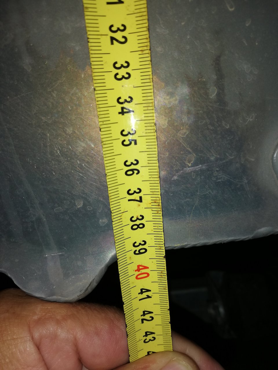

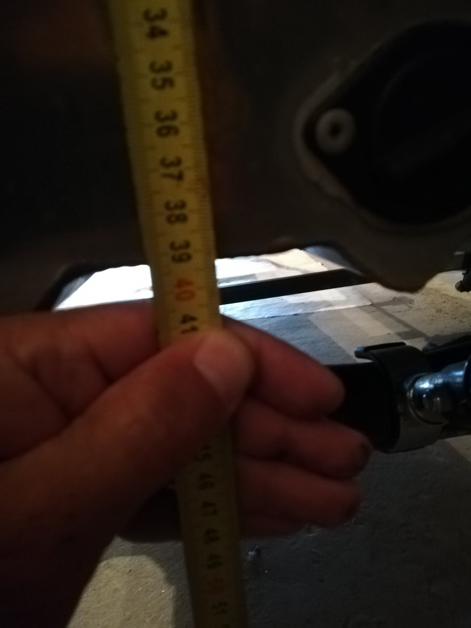

Вот замерил, вы правы. К тому же у сузы 30 и нога короче чем у ям, тох...

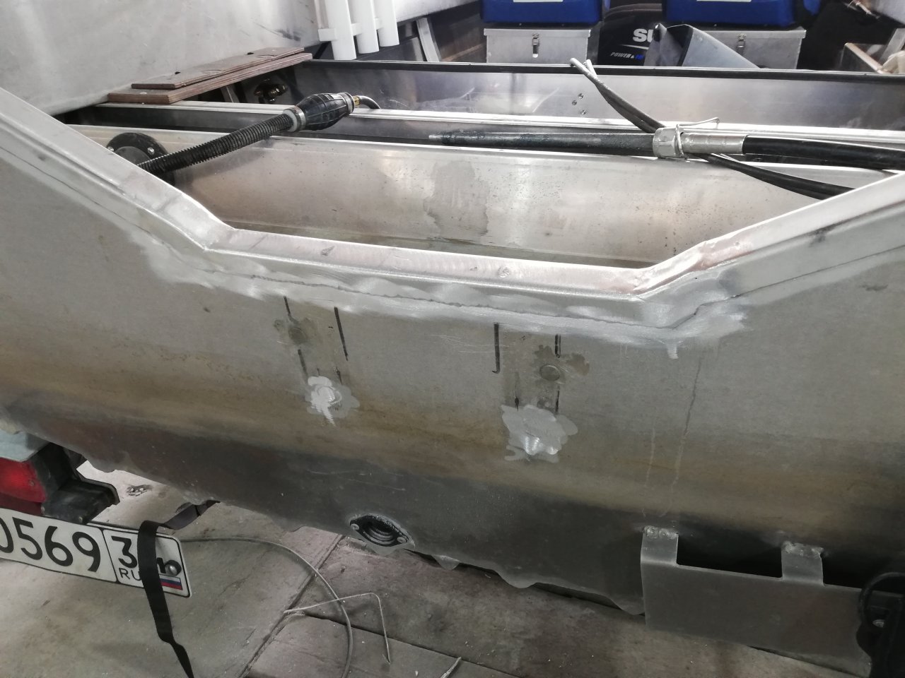

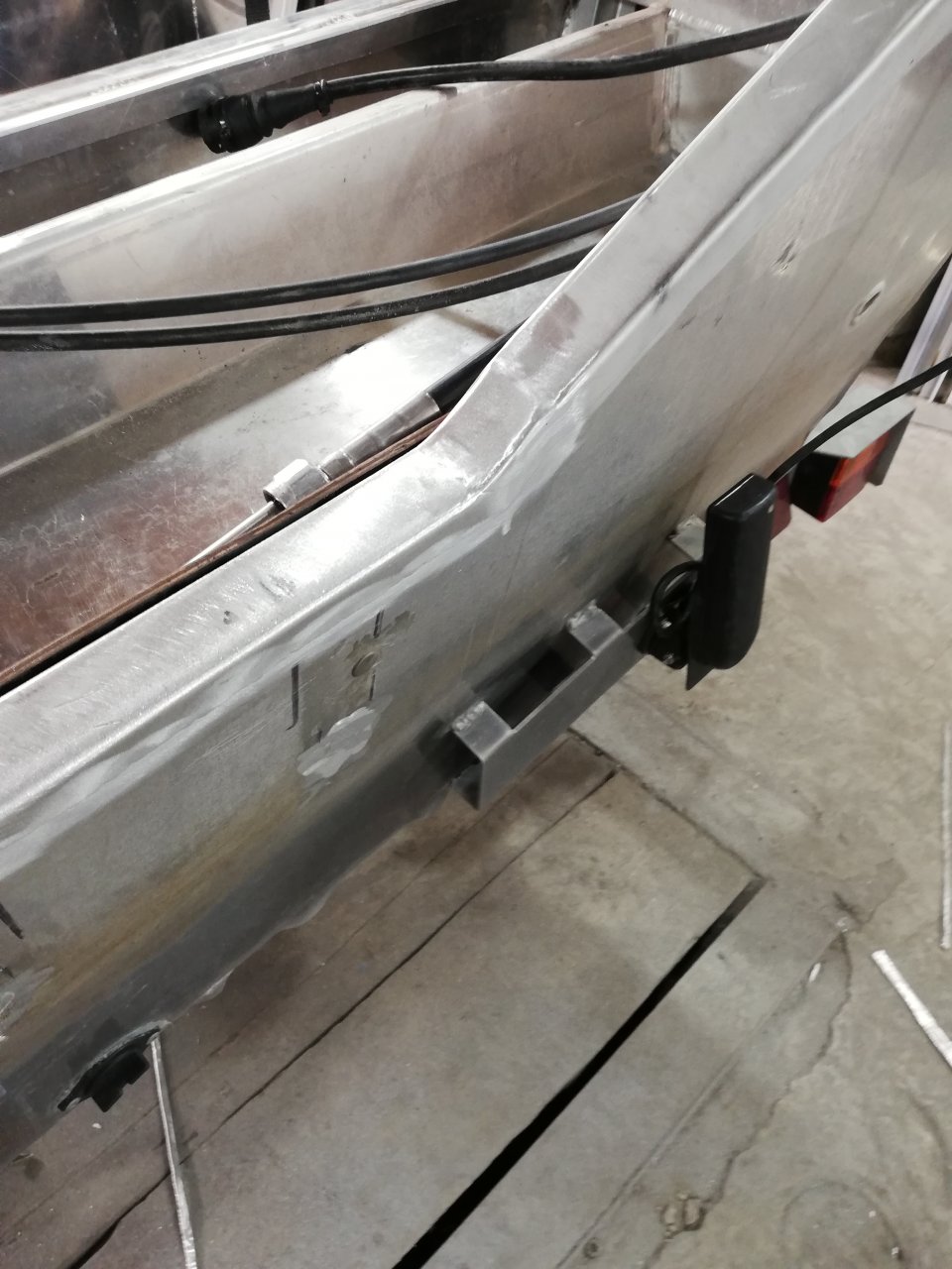

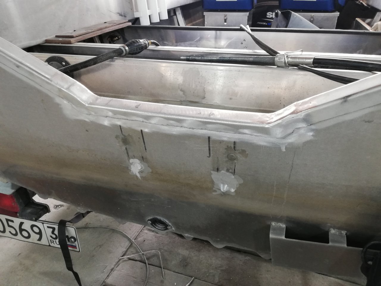

Укоротил сегодня транец до 381. Завтра испытаю. Если пойдет 45кчас, заработает маловодный режим и перестанет рыть носом буду счастлив.

Укоротил транец до 381. Завтра испытаю. Если пойдет 45кчас, заработает маловодный режим и перестанет рыть носом буду счастлив.

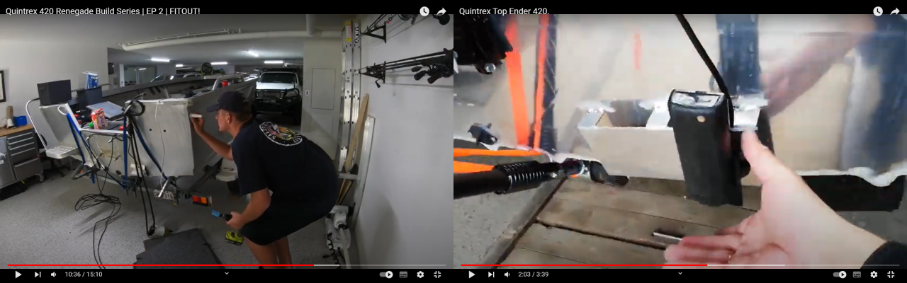

Очень хорошо, что ты фото транца выложил. Я специально поискал откуда можно посмотреть на оригинал и на копию. Кто увидел разницу?

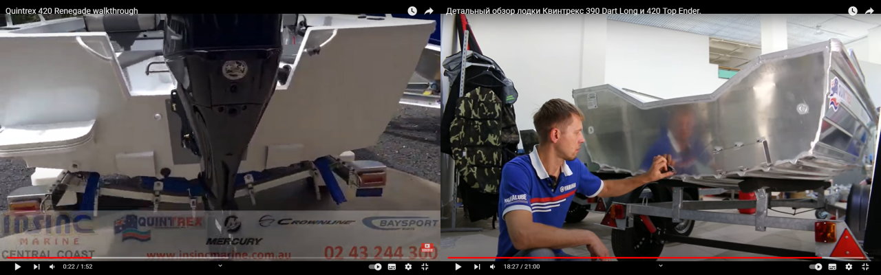

Вот еще. Эти две лодки имеют очень мало общего. Может конечно оптика что-то искажает.
Российский"топ эндер" слепили из дарт лонга, румпельного, удленив на 20см и повесив консоль, с полукруглым днищем в отличии от оригинала.
