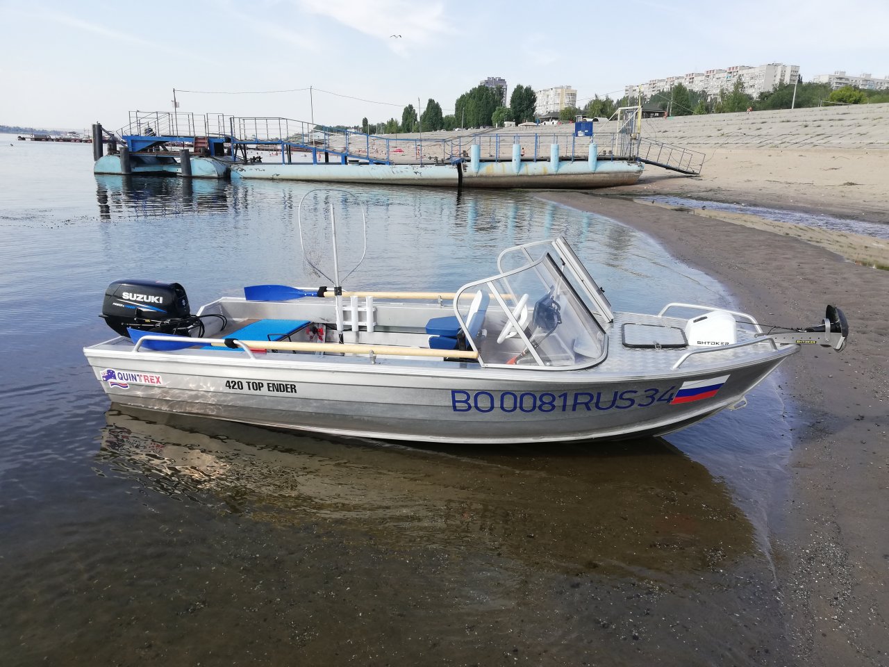

Так это он и есть. И с него скриншот, так как фото со стороны у себя не дклал.
Делать, то с этим корпусом что?
