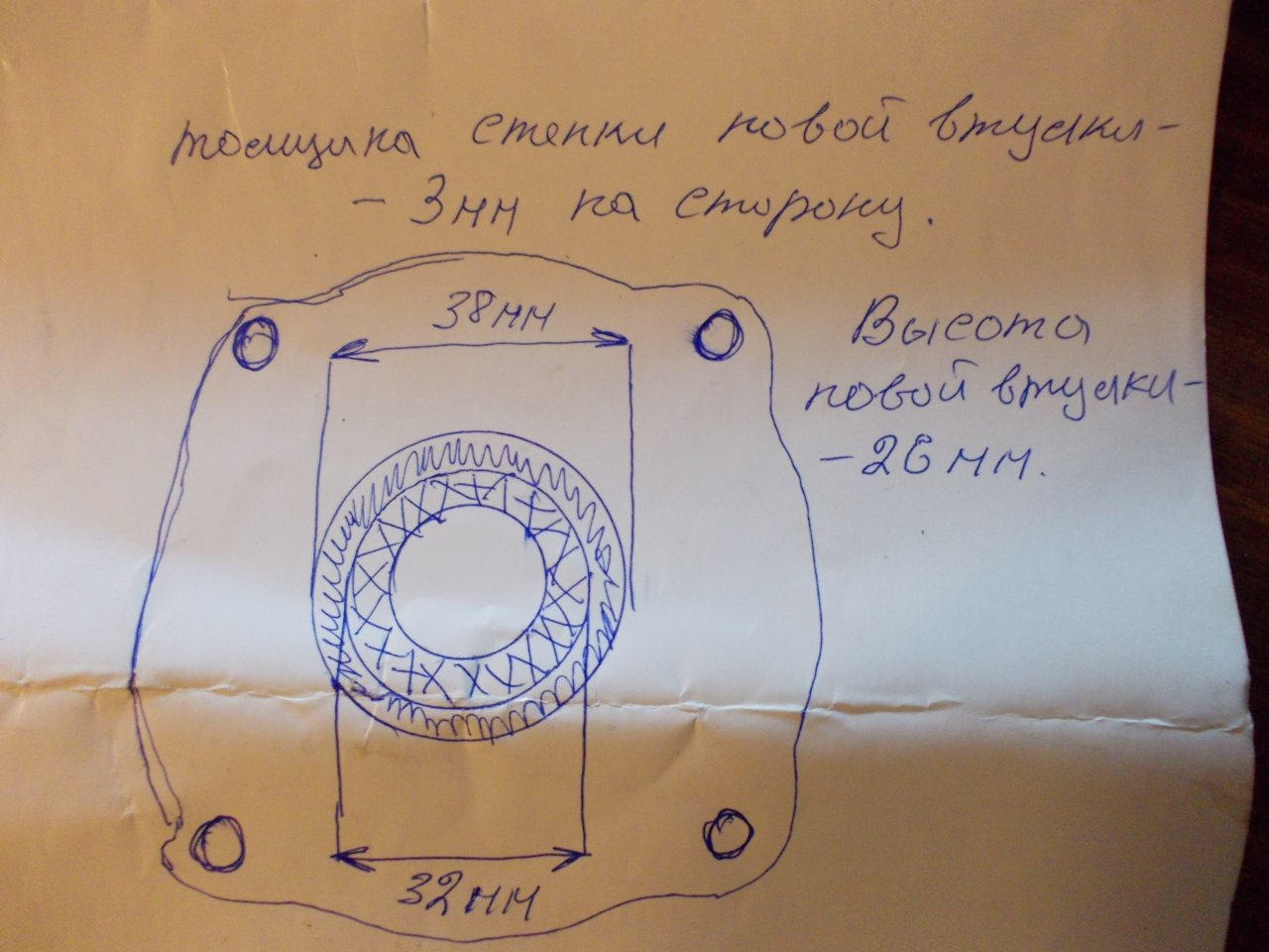

Решение принято, снимаю крышку и отдаю на втуление. Попутный вопрос - почему втулить, а не купить новую крышку? Понимаю что надёжнее, но всё же...
Цена вопроса 1300
236955
efik53
25.01.2017
2 079
669
72
UA
Виктор Ефимов
Энерджи 350 НДНД
yaua1974
09.10.2020
8 955
2 811
Покровск

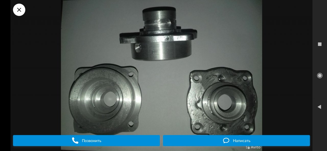

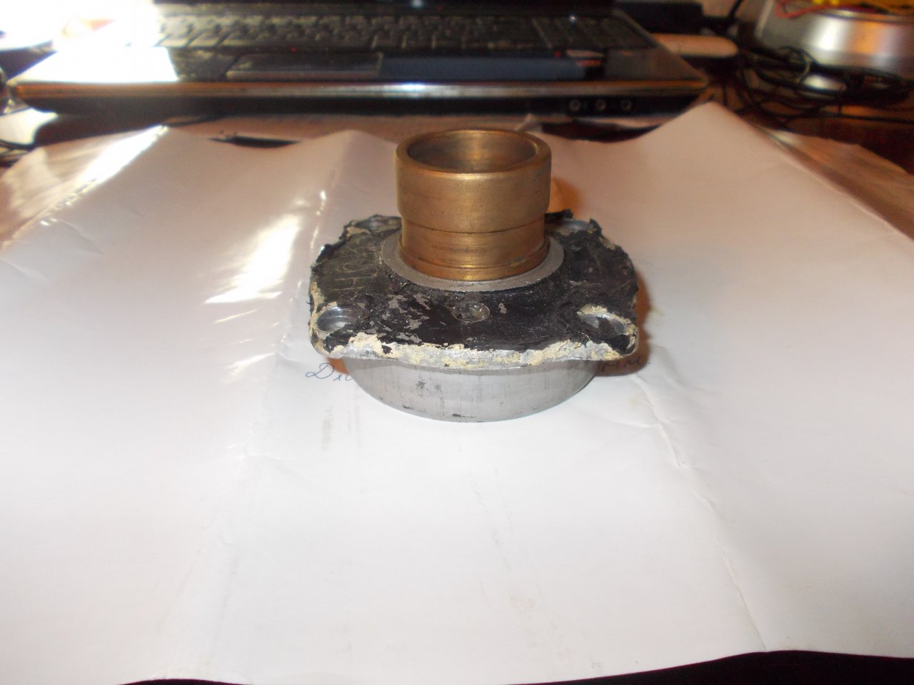

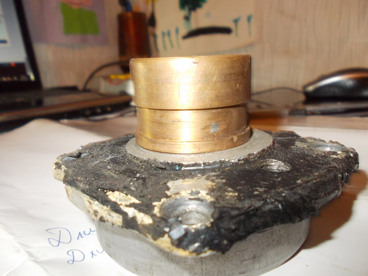

Новая будет такая же как и старая...Такая же прослабленная и с лямишки...
А вообще я себе вот так делал:good:
Вот и сравни площадь опоры под основание зажиги на этой втулке,с той площадью,что на убогой заводской...Плюс металл в паре трения такой.как и положено в таких узлах по хорошему...Втулка вечная.
Точил с таким расчетом,чтобы зазор между втулкой и основанием был совсем чуть чуть...Совсем плотно нельзя.

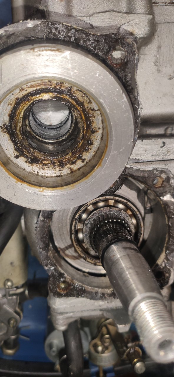

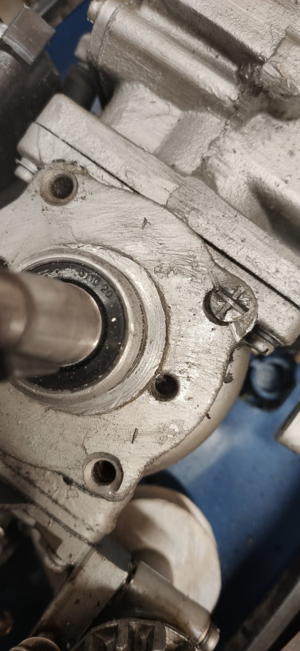

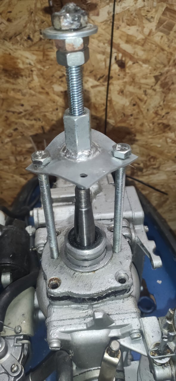

Пригнал на дачу. В перерывах между заходами в баню снимал крышку картера.
Началось всё хорошо... но четвёртый винт начал выеживаться и пришлось его изуродовать. Даже с вэдэшкой вылезать не хотел. Винтики по-моему сделаны из алюминия, как и весь мотор. Надо будет найти замену этим винтам, на что-нибудь шестигранное или ещё какое.
237153

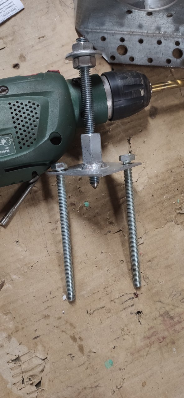

Так как съемника у меня нет (уже заказал), делал съемник из говна и палок. Сырая железяка сразу загнулась, но выдержала.
237154
237155

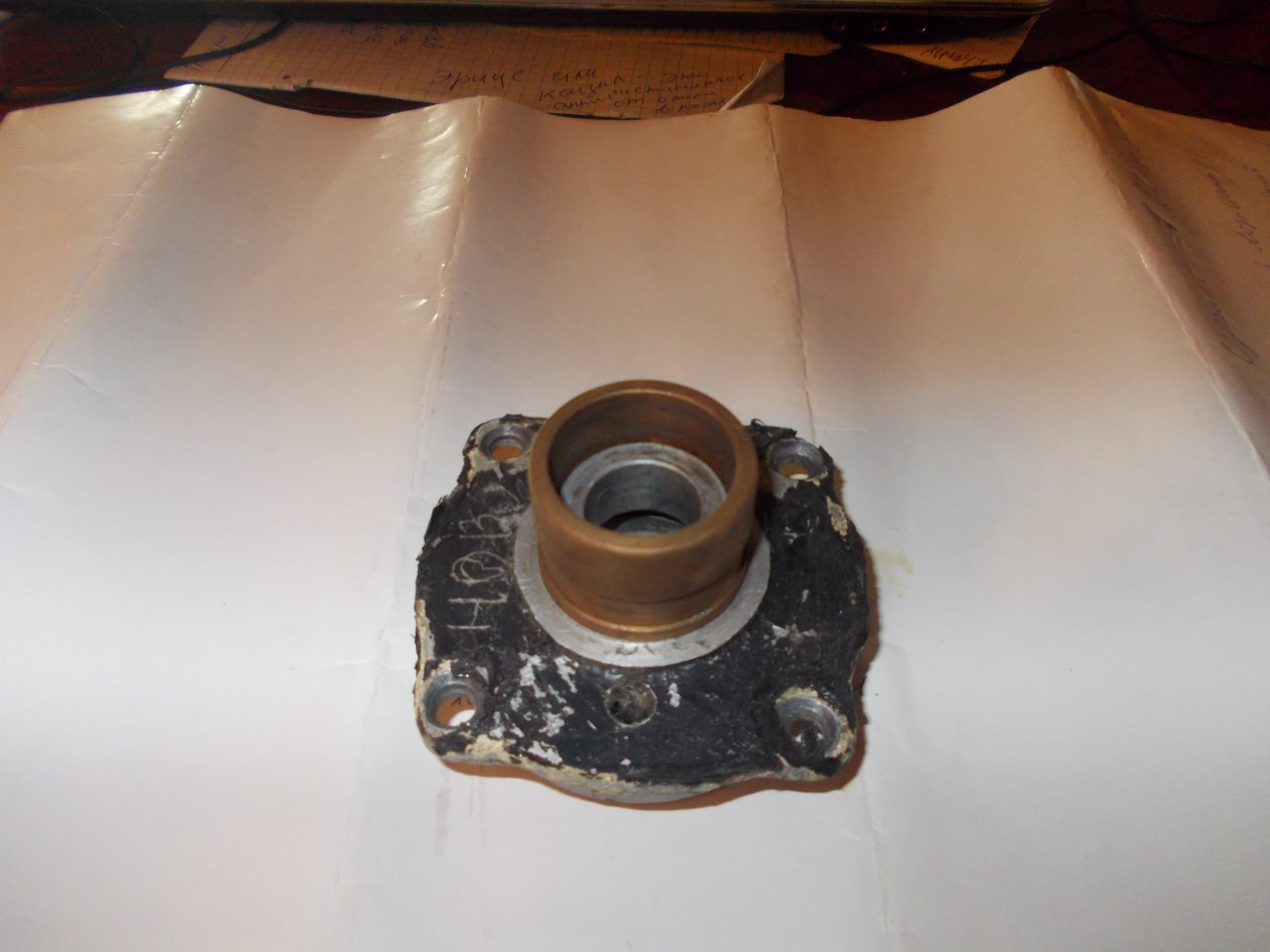

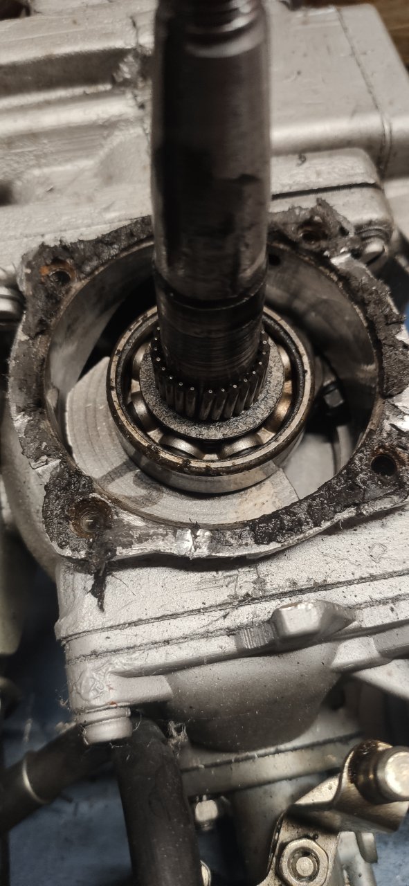

Снялось.
Прокладка превратилась в какую-то массу.
237156
237157
Почистил.
Отдам в прямые руки на втуление.
Никаких шестигранников. Четыре винта впотай Аналогичного размера.
Voivano
5 230
2 553
Ачинск
Ракета РЛ-380
Если головки будут выступать, то будут мешать повороту зажигания.
