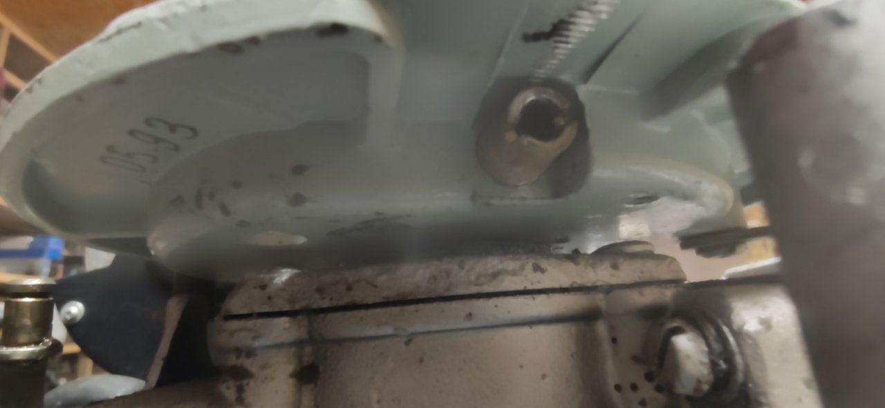

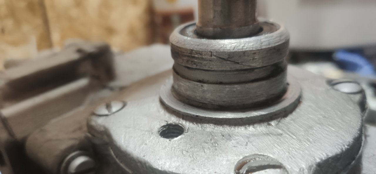

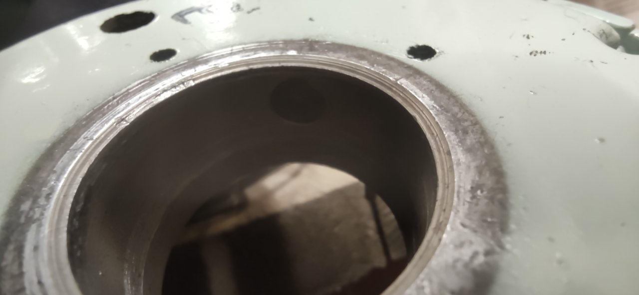

Прежде чем точить втулку, по советам форумчан, ещё раз осмотрел основание зажигалки. Т.к. я чайник в моторах ещё тот, то прошу не ругать.
После того как я запостил видео с болтающимися зажиганием мне написали что там беда полная. Я удивился, мотор то не езженный. Полез вниз и увидел этот винт...
Век живи, век учись...
236876
Он выкручен.
Закрутил.
Долго крутил... Не стал до предела, после того как винт начал упираться. Так, слегка подтянув...
В результате ничего не болтается.
По тактильным ощениям люфта на продольном положении болта затяжки нет. На перпендикулярном присутствует едва заметный. По тактильным ощущениям, на уровне 0.2 мм. Не более.
Ничего не трет.
Как так произошло непонятно. Почему он был выкручен?...
Охренел от качества литья крышки коленвала. Я в детстве пистолеты из свинцовых пластин аккумуляторов, в формочках сделанных в мокром песке и то чётче отливал.
Суть вопроса
Может с заделом на будущее все-таки провтулить?
Что скажете, судя по фото?

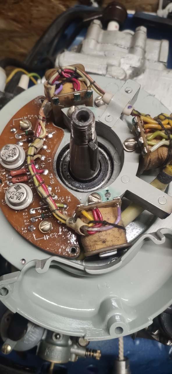

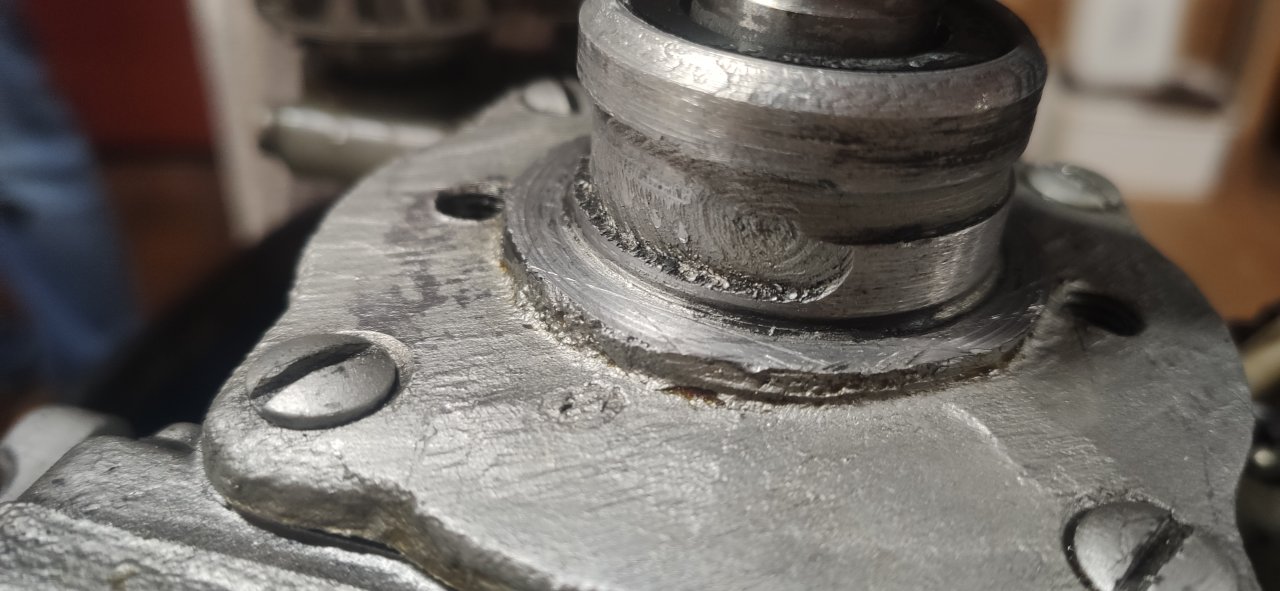

Зажигание, это самое надежное заводского изготовления. Поэтому если работает, то лучше его не трогай и не меняй. Все равно более надежного не получишь ни у кого. Можно, конечно, переделать его на мостовой вариант, если есть понятия и навыки в электронике. На фото отверстия основания, видно что есть уже бурт, полученный в результате износа. В общем, если сейчас маховик не цепляет сердечники, зажигание работает. Смажь крышку, ставь на место и пользуйся, пока работает.

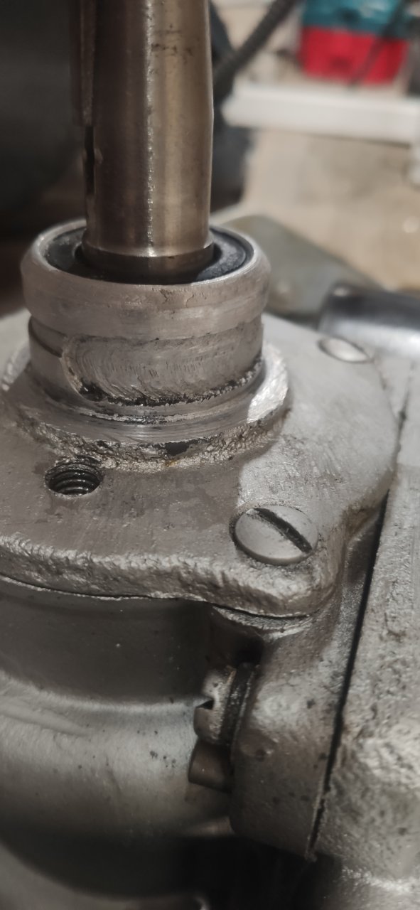

Я тебе писал, что ничего втулить не надо. Если думаешь о будущем( на сколько оно будет длительным) то завтуль или поставь подшипники. А зажигание поменяй! Я тебе говорю. :dedok На днях точно такое пришло в ремонт. Плату меняй и обязательно катушки поменяй.
yaua1974
09.10.2020
8 964
2 811
Покровск

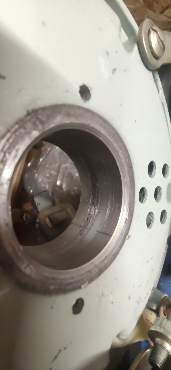

Втулить!
Причем обязательно!И не важно.скока ты собрался на этом моторе ходить...
Причем именно крышку!а не отверстие основания!
Посмотри на беговую поверхность своей "новой" крышки картера...Что ты там видишь?
Подскажу-там тихий ужоссс.В верхней части крышки чрезмерная фаска,это даже не фаска.а удар резцом со всей дури бухим токарем...
Далее...скока раз говорил,что алюминий по алюминию-затея полное говно.Сделай втулку из любой цветнухи.проточи поверхность крышки.и с натягом посади туда втулку.Только втулку сделай по высоте,равную высоте отверстия основания.Тем самым ты уберешь наиглавнейший косяк завода этого места.
Пы сы...
а в самой плате зажигания советую выкинуть эти таблетки тиристоров и поставить нормальные человеческие-Вт151,152...
Больше в твоей зажиге менять ниче не надо.Она отличная по состоянию.

При таком люфте затянув винт получаем смещение центра основания от центра крышки. И вместо прилегание основания к крышке по всей окружности два пятна контакта. Винт и участок напротив оного. Долго такое не ходит. Потому, если на продажу, затяни винт и впаривай так. Если для себя, лучше починить.
Даже-одно.Находящееся напротив винта регулировочного.
Ибо пятачок винта опорой даже невозможно пощитать при всем желании.
И на этом пятачке такая массивная балда,как основание,будет гулять туда сюда будь здоров.окончательно добивая и крышку,и отверстие в основании.Только втулить.Ну,или впулить...
