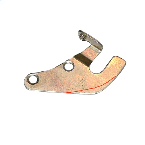

Не весь форум ещё покурил, но проблема такая. Бесит регулировка газа, точнее её отсутствие в середине. Или холостые или сразу гари давать. Виной резкий горб кулачка зажигания. Ну и конкретно у меня румпель не промыт, не смазан ещё. Где то видел фотки сточенного горба. Как считаете, дельная вещь?
Куплю запасной кулачек и на нём поэкспериментирую.
Андрей-3-1
11.09.2016
2 493
1 159
Судя по тому, что подобный горб кулачка существует как на древних, так и на новых моторах, конфигурация давно отработана и для чего-то нужна. Мне кажется для того, что-бы обогащением смеси увеличивать тягу мотора в определённых режимах.
Этот горб устранят провал при даче газа. Без него всё будет медленно и печально. Пилите, Шура…

А каким образом обогащается смесь?
Заслонка прикрыта, мотор набирает обороты и за счёт увеличивающегося разряжения на впуске высасывает топливо из карбюратора через жиклёры которые находятся за заслонкой.
При увеличении оборотов(открытии дросельной) те жиклеры уже не играют роли.То жиклеры малого газа. По простому ХХ. Смесь обедняется- обогащается ГТЖ.

На многих карбюраторах ГТЖ находится опять же после заслонки.
