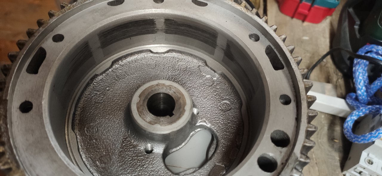

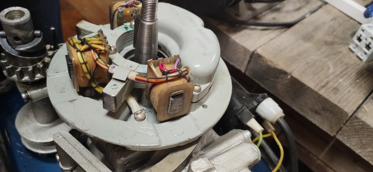

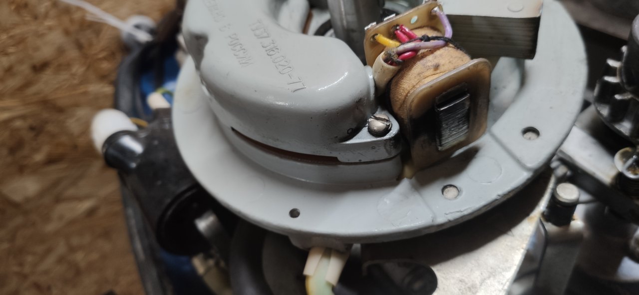

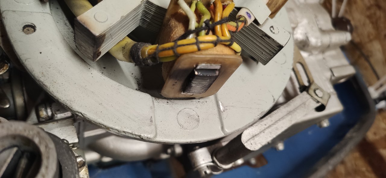

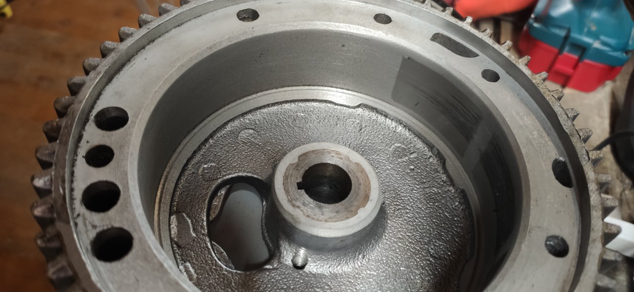

Всём приветы-пистолеты!
Снял маховик вчера и обнаружил причину закусывания.
Ну и естессно прежде чем что-то делать спрашиваю у вас, опытных ветроводов, как лучше всё это дело исправить?
Какие то 4 прямоугольных нароста...

Ну и обнаружил люфт зажигалки. Предполагаю что так быть не должно.
Буду очень рад правильному диагнозу и программе лечения. Я про мотор.

Это не люфт. Это люфтище!

Проверь коленвал не гуляет, кроме большого зазора между крышкой картера и основанием магдино. Может подшипник верхний развалился еще. Были такие случаи.

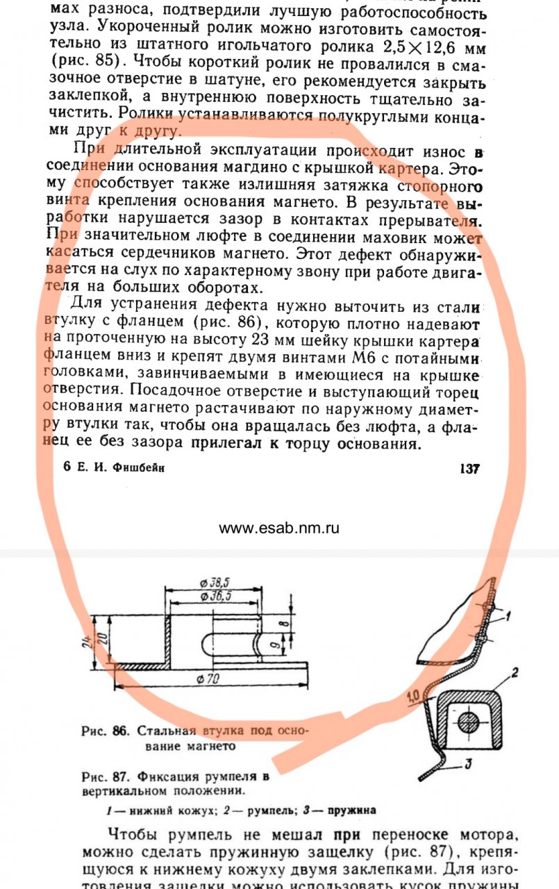

Я тебе писал.что надо втулить.Или крышку.Или основание.
Найди токаря.Объясни ему суть проблемы.
если токарь не дуб,он вкурит сразу,че и к чему...
Дальше-дело техники.

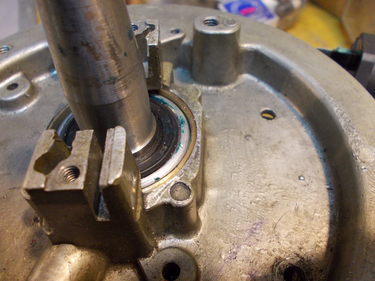

Нам токарь завтулил так.
236599

Интересная х3рня. Больше интересует вопрос из-за чего это произошло? Следствие понятно, причина не понятна.
По хорошему получается весь мотор в токарку надо везти. Иначе токарь не поймёт что мне нужно, если я привезу основание или маховик.

Везти в токарку нужно верхнюю крышку и основание магнето. Произошло потому что не смазывали, а подтягивали фиксирующий винт. Инструкцию надо было читать.

Возможно магдино новодел. Мне приносили на ремонт мотор и новое МБЭ-3. У него размер отверстия 38,4 был. И покупал мотор, тоже с таким же просаженным отверстием (правда то было зеленым окрашено и на плате стояли наши бескорпусные (ТО-220) тиристоры, не помню уже номинал. Брал новую крышку, вставлял, она там болталась также как на видео.

Тёрло прилично.При таком трении зажигание почему то не сдохло. Почему?

Я три раза прокатился. Шумов, звона, запаха не обнаружил. Заводится со 2 протяга. Тянет бодро.
